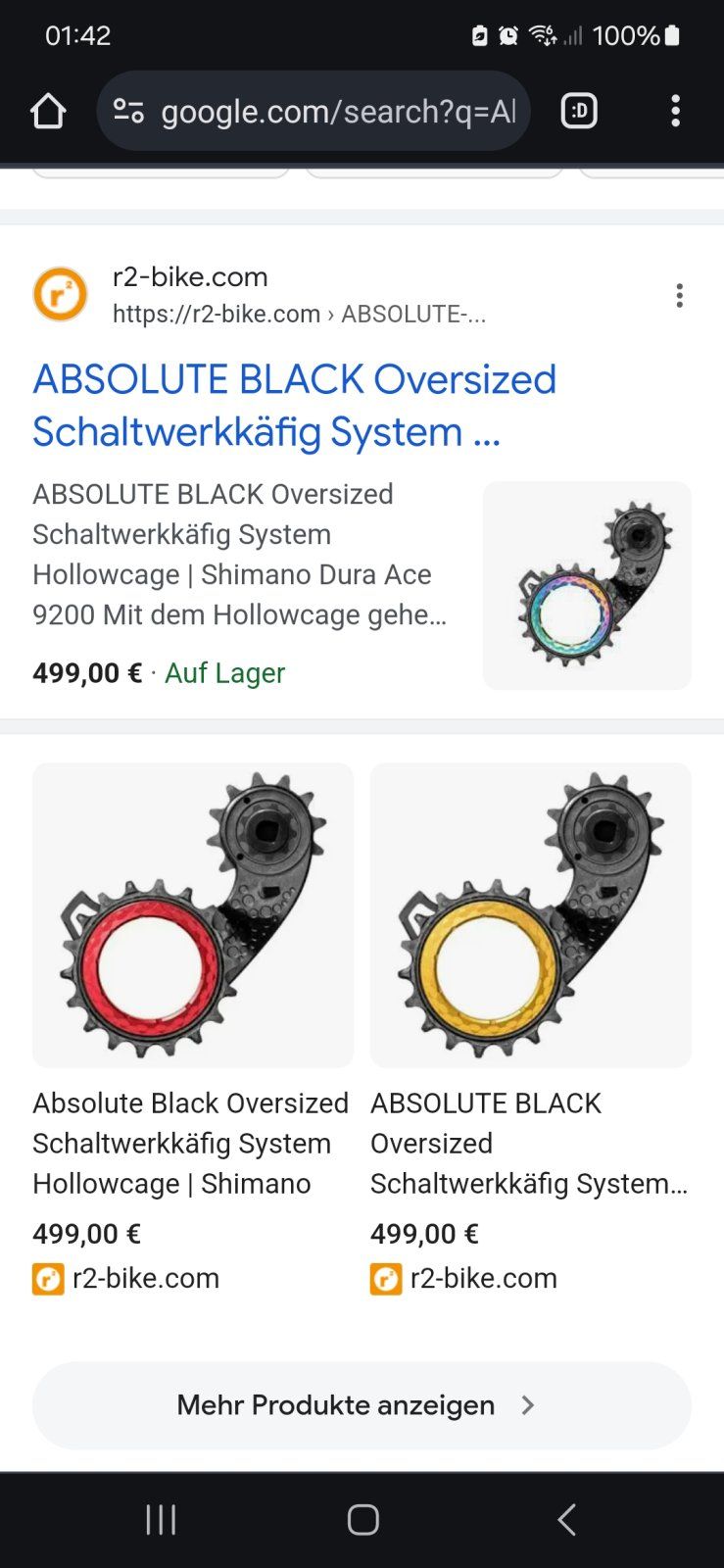

Hast du sehr gut gemacht, habe es vor paar Tagen genauso machen lassen, mein einziger Ratschlag wäre noch den Schaltwerkkäfig mit einem Absolute Schaltwerkkäfig HOLLOWCAGE zu ersetzen, das Rad läuft dann ruhiger....
