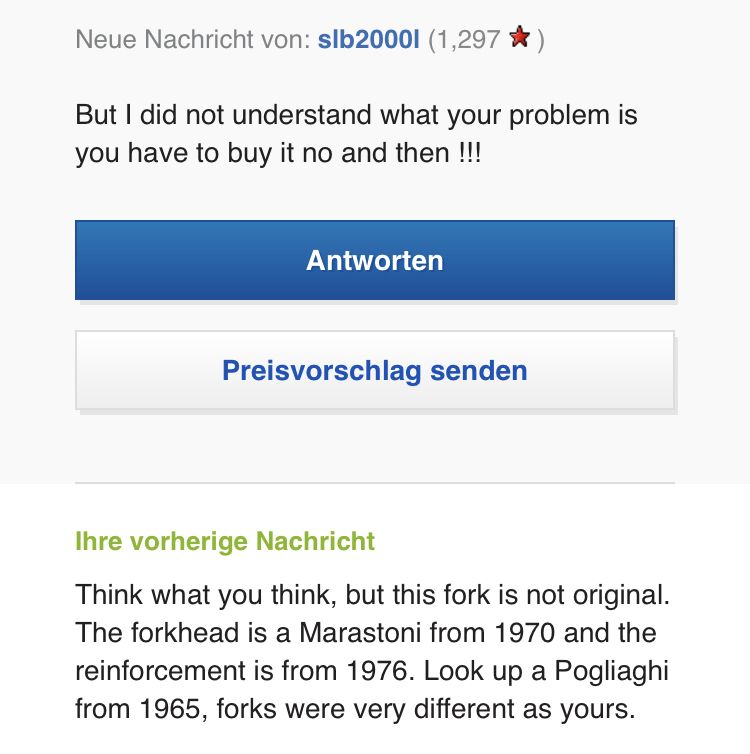

Bei der Unterhaltung habe ich auch nur die falsche Gabel gesehen und erst später die ganzen anderen Probleme. Beim Verkäufer lässt es sich tief blicken.
„Ist ja alles kein Problem, ich muss es ja nicht kaufen.“

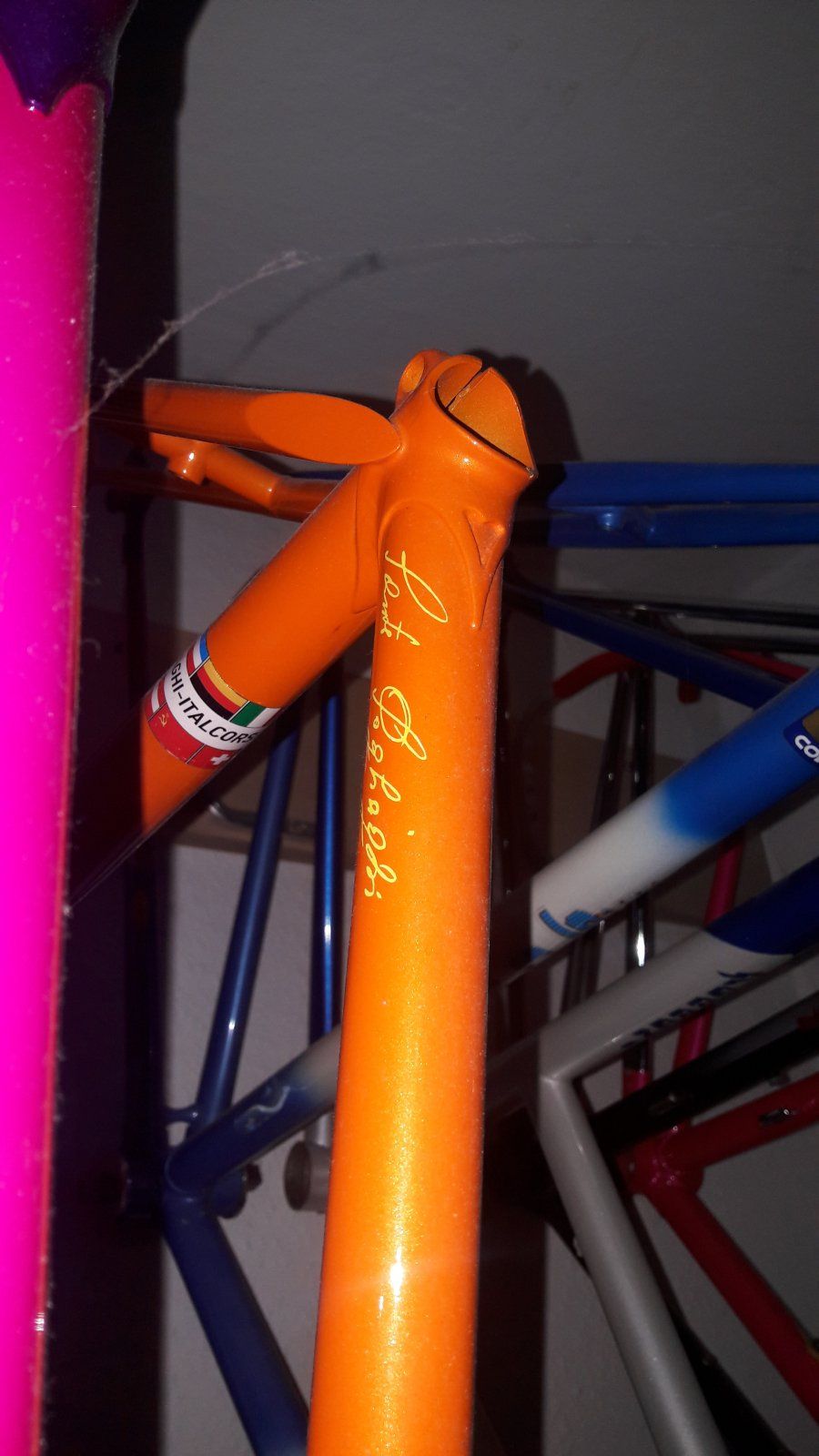

frag mich gerade was mein neu lackierter 75er psm so bringen könnte wenn da schon 700 plus shipping gezahlt wird

Naja, dass sind schon ganz andere Dinge. Während es eine Handvoll Pogliaghis aus den 50-60ern existieren, sind die 70er Jahre ja zu Hauf bei Brügelmann zu kaufen. Klar schön und besonders, aber halt auch nicht selten.
Wäre der 60er Jahre Rahmen original mit Gabel gewesen, hätte ich den Rahmen vierstellig gesehen. Aufgebaut gehen die gerne mal für 2,5k weg. Der hier angebotene ist aber nicht so besonders und hat auch nicht die Haifischmuffen. Ich würde ja fast behaupten, dass die Frontmuffen auch getauscht wurden.
