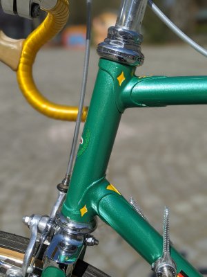

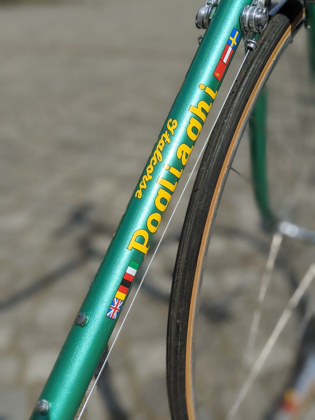

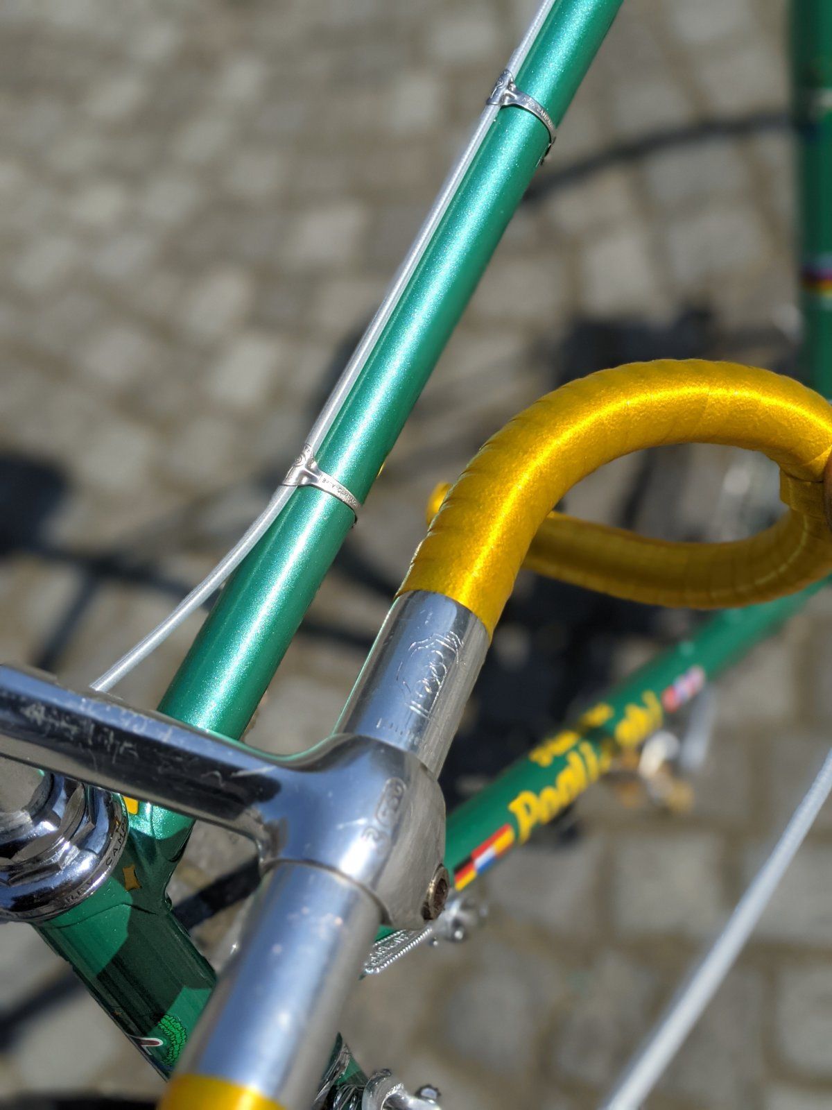

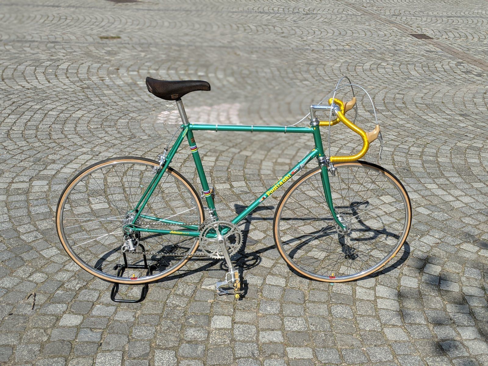

Es ist vollbracht!
Nicht ohne Stolz kann ich die Fertigstellung des Projekts "Restauration 1977 Pogliaghi" vermelden :-D!
Vielen Dank an alle die mir mit ihren nützlichen Ratschlägen, ehrlicher Meinung, nerdigem Fachwissen, seltenen Teilen, unnützen Wissen und Herzblut zur Seite standen!
Bin seeeehr zufrieden mit dem Ergebnis!
Überlege gar damit mich als Frischling in das Haifischbecken KDM zu begeben. Hätte ich Chancen?
Wie gefällt euch das Ergebnis?

Es ist vollbracht!
Anhang anzeigen 926880Anhang anzeigen 926882Anhang anzeigen 926886
Hammergeiles Rad. Aber im KdM mit einem 78er Umwerfer am 77er Rad? Keine Chance. Und wo ist der Flaschenhalter? ;)

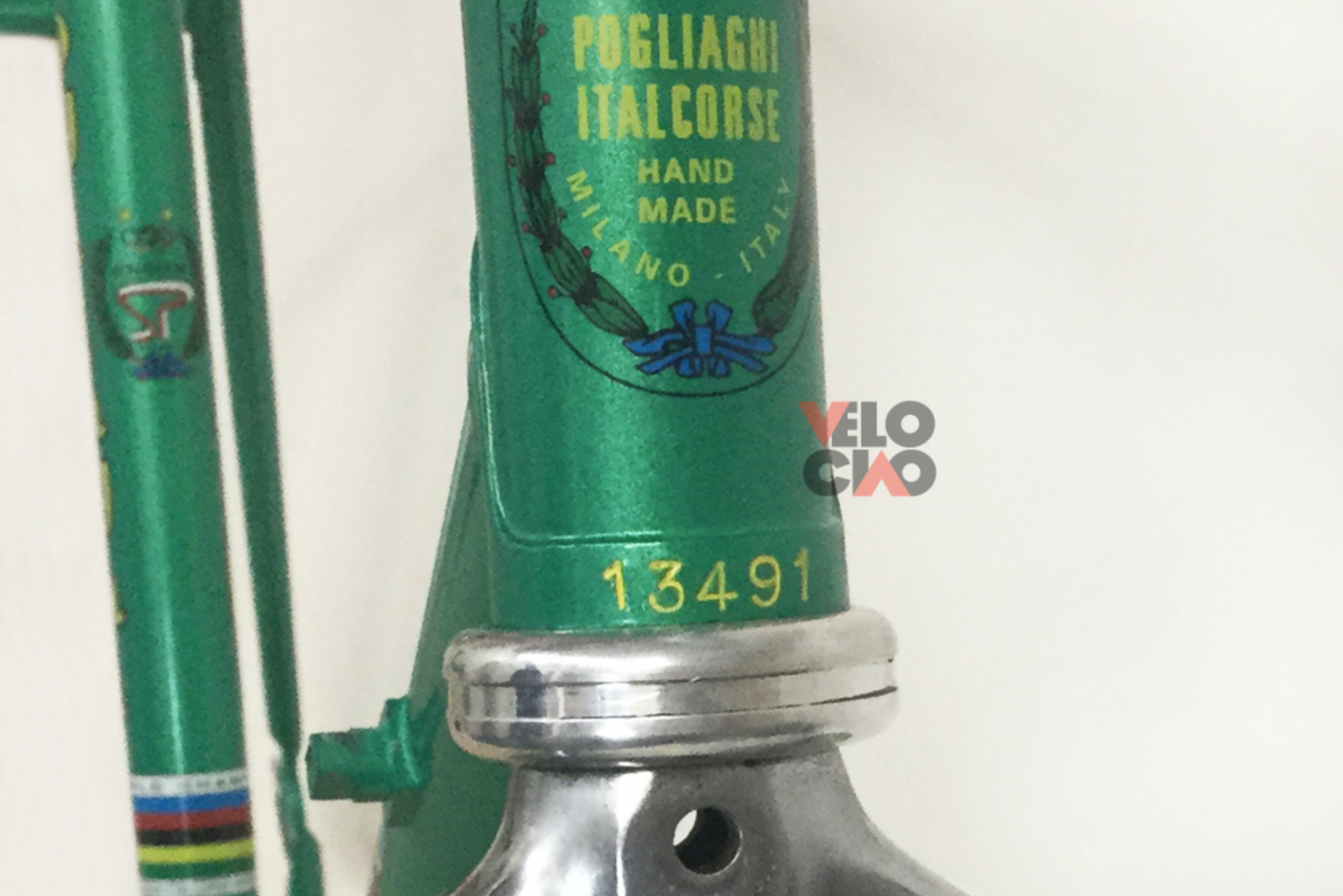

Dachte immer die Seriennr. steht vorn?
Hier mal ein Bild von der website von Velociao, finde auf die schnelle kein besseres.
Edit: Lese gerade, dass die Serial sowohl auf der Steurrohr-Muffe als auch auf Sattelrohrmuffe sein können.
Und dann gibts hja noch den PSM Einschlag.
Soweit ich das recherchieren konnte waren die Buchstaben "PSM" für Pogliaghi Sante Milano und die Rahmennummer bis circa 1980 immer an der Sattelmuffe eingeschlagen. Nachdem der gute Sante 1980 in den Ruhestand gegangen ist und die Firma an Marco Rosin verkauft hat sind diese Merkmale an die Steuerrohrmuffen gewandert.
Für weitere Insights bin ich sehr dankbar!
Ich bin jetzt kein Fachmann, dachte aber immer das Sante eh nie alle Rahmen selbst gelötet hat. Und dass PSM für die von ihm gemachten steht. Der Verkauf an Rossin war meine ich erst 83/84. Sante Pogiliaghi hat aber bereits 1980 komplett aufgehört Rahmen zu bauen und davor eben auch nicht mehr alle. Meines Wissens spielt die Plazierung der Seriennummer dabei keine entscheidende Rolle.

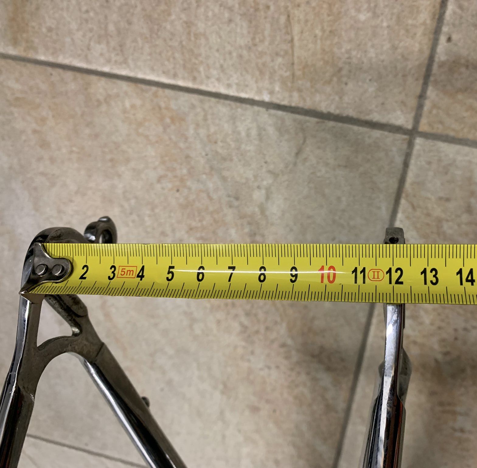

Ich häng mich mal hier ran, da ich einen Pogliaghi Record Rahmen in Italien erworben habe, der aber aktuell noch nicht bei mir ist, sondern bei einem Bekannten. Gravierung PSM und Rahmennummer (7669) befinden sich am Sattelrohr. Er hat noch die alten vollverchromten Sattelstreben mit den kurzen oberen Endflächen ohne Pogliaghi-Gravur, dafür aber schon angelötete Kabelführungen auf dem Oberrohr.
Könnte mal jemand bitte bestätigen, welche Naben-Einbaubreite der Hinterbau hat.
Es wurden 118 mm gemessen. Kann das sein?
Ist nicht mein erstes Pogliaghi. Hatte Anfang der 1980er schon mal eines für knapp 10 Jahre, das ich später verkauft habe. Angefangen beim Laufradsatz werde ich mir die meisten Komponenten beschaffen müssen. Erhoffe mir hier ein wenig Hilfe mit Tipps zu Auswahl und Beschaffung, wobei time-correctness für mich nicht an erster Stelle steht, da der Rahmen ohnehin bereits in den 1980ern neulackiert wurde.
Ich will beispielsweise keine geklebten Schlauchreifen mehr und beim Antrieb eine möglichst berggängige Lösung (die meinem fortgeschrittenen Alter geschuldet ist). Für Tipps bin ich dankbar.
Anhang anzeigen 1026943Ich häng mich mal hier ran, da ich einen Pogliaghi Record Rahmen in Italien erworben habe, der aber aktuell noch nicht bei mir ist, sondern bei einem Bekannten. Gravierung PSM und Rahmennummer (7669) befinden sich am Sattelrohr. Er hat noch die alten vollverchromten Sattelstreben mit den kurzen oberen Endflächen ohne Pogliaghi-Gravur, dafür aber schon angelötete Kabelführungen auf dem Oberrohr.
120mm EInbaubreite fuer herkoemmlich 5fach Schraubkraenze?
