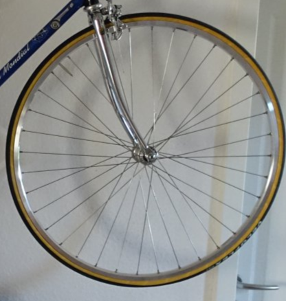

Ich muss mich korrigieren, es sind 36 Loch Felgen...
Da gerade kein aktuelles Bild vorhanden ist hier in Ausschnitt vom Vorderrad:
