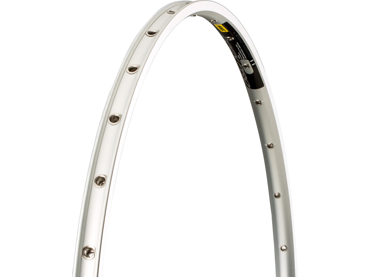

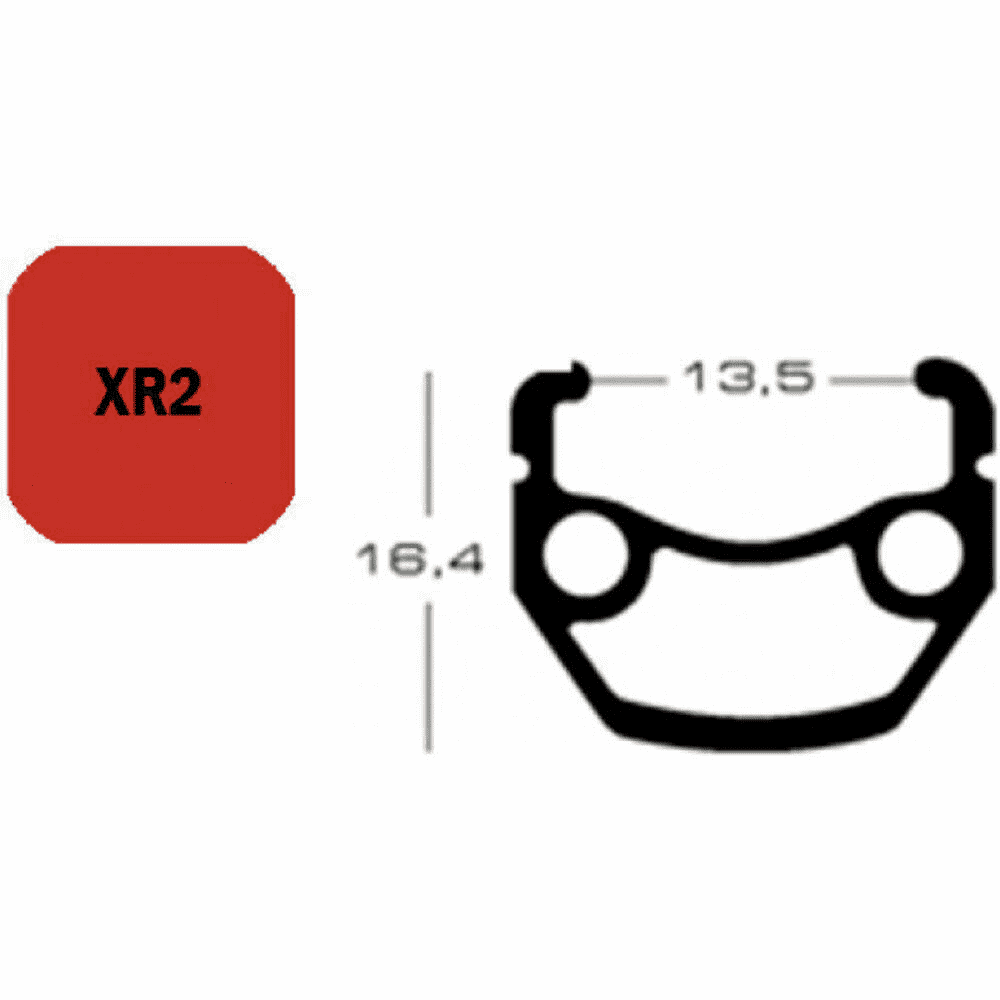

Ich habe jetzt die Exal XR2 hier.
Sie scheinen mir eine ganz akzeptable Alternative zur Open Pro zu sein. Mangels anderer Alternativen würde ich es mal mit denen probieren. Sie sind doppelt geöst, ein kleiner Vorteil zu den einfach geösten Mavic Open Elite. 54€ das Paar inkl. Versand. Felge ist gesteckt, den Stoß kann man ganz leicht mit dem Fingernagel spüren. Sie kommt mir perfekt rund vor und von der Form her der Open Pro sehr ähnlich.
Auf der Küchenwage schlägt die XR2 mit 497g zu buche, das sind leider 60g mehr als die Open Pro. Gemessen hat sie eine Maulweite von 13,5mm, also ungefähr 1 bis 1,5 mm weniger als die Open Pro. Auch ist die XR2 dem Kastenprofil näher, also weniger "V", sie ist ca. 2mm flacher - das finde ich eher gut.
Die Nut in der Flanke (Verschleißindikator) ist nicht ganz klassisch - aber vielleicht ganz hilfreich - mich stört das nicht bis jetzt.
Ich find's - besonders am Klassiker - ein NoGo. Optisch sowieso - technisch ist so eine Sollbruchstelle auch keine so gute Idee.
Dann lieber eine doofe Chrina nehmen.

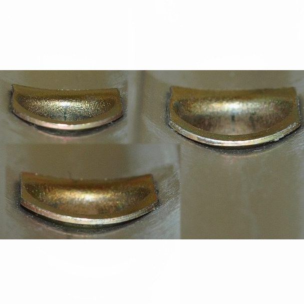

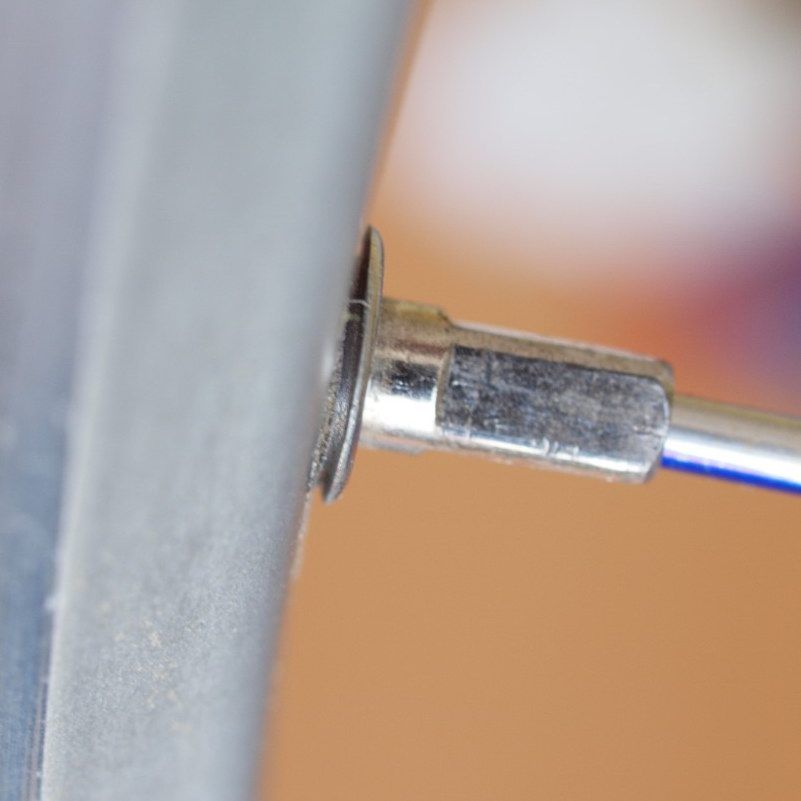

Guten Morgen liebe Forenmitglieder, hallo Das Wunder von Bornheim,
seit einigen Jahren fahre ich nun schon Rennrad, heute steige ich hier im Forum mal ein.
Die Exal XR2 habe ich auch schon seit einiger Zeit auf dem Radar, um meine wirklich besch... Chrina zu ersetzen.
Ich bin allerdings skeptisch bezüglich der auch hier doppelten Ösen. Die sind bei meinen Chrinas ziemlich übel.
Dick, schlecht angelegt, mies vernietet, die Ösen ziehen sich dann raus, wenn sauber gespannt (Produktionsfehler?). Waren damals (2014) meine ersten Laufräder fürs Rennrad, da hatte ich noch keine Ahnung, heute würde dem Lieferanten so einen Schrott um die Ohren hauen. Reifen auf- und abziehen, egal welche, war (ist) bei meinen Chrinas nie ohne (teilweise brutalen) Werkzeugeinsatz möglich. Plus Halsschmerzen danach, von der Flucherei. Möglicherweise ist der Durchmesser einfach zu groß, auch bedingt durch die vorstehenden Ösentöpfe am Felgengrund. Fahre sie mittlerweile nicht mehr, auf eine Reifenpanne unterwegs damit habe ich keine Lust.
Wie sehen die Ösentöpfe innen bei den XR2 genau aus? Auf einem Bild kann man schon erahnen, dass sie dünner sind und gut anliegen. Korrekt? Laufräder schon aufgebaut? Wie einfach/schwierig ist die Reifenmontage?
Zum Vergleich hier Bilder von meinen Chrinas.
Gruß Andreas
Gruß Andreas
Hallo Andreas. Herzlich Willkommen im Forum!
Ich mache dir später mal Fotos von den XR2. Ich fand die vom ersten Eindruck her sehr "wertig". Laufräder sind aber noch nicht gebaut - ich warte noch auf die Speichen. Der LRS sollte in den nächsten 10 Tagen aber gebaut werden - ich kann ja hier dann was zu schreiben.
