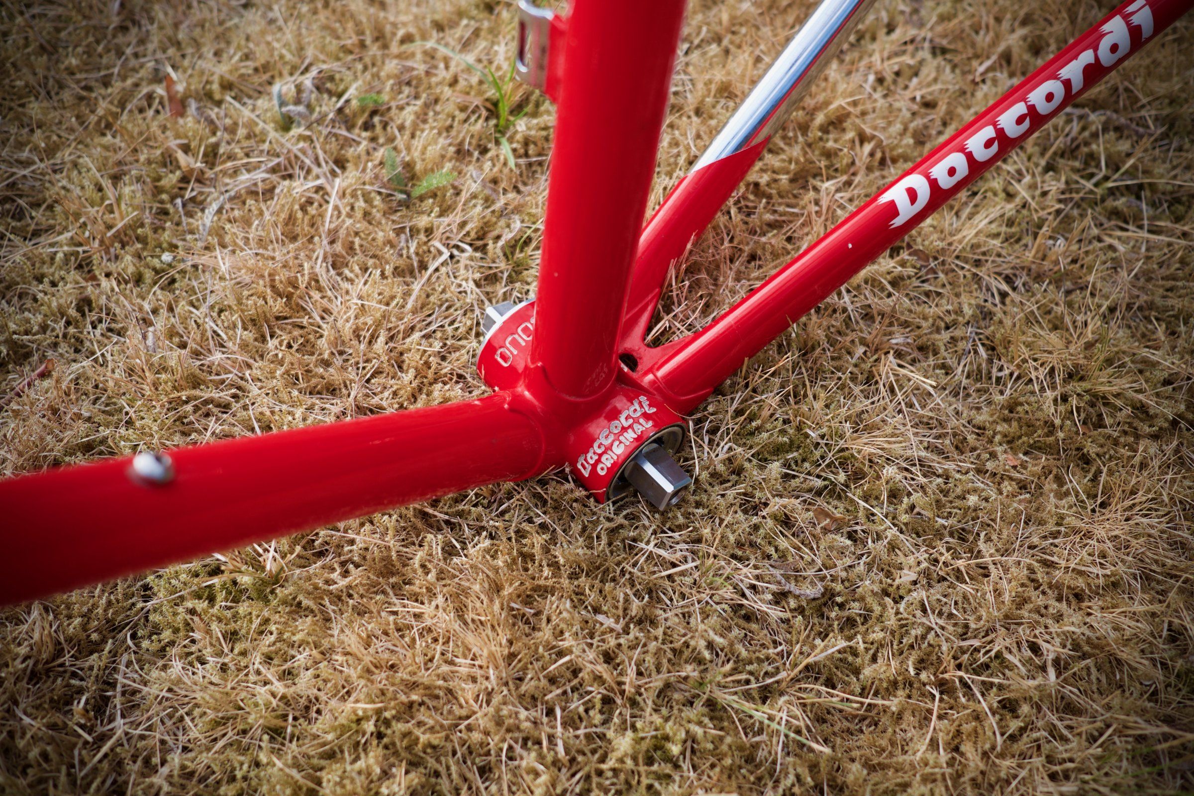

Ich habe heute einen Daccordi-Rahmen erhalten, in dem ein Campagnolo-Innenlager mit 4-Kant-Aufnahme montiert ist.
Passt da jede 4-Kant-Kurbel von Shimano drauf? Kann man ferner erkennen, ob das Innenlager für 2-fach Kurbeln ausgelegt ist?

Das ist, glaube ich, ISO und Shimano-Kurbeln müssten für JIS-Achsen sein. Beide Aussagen ohne Gewähr, liegt alles schon so lange zurück ...
Campa hat ISO-Standard, Shimano JIS. Wenn du eine JIS-Kurbel auf eine ISO-Welle schiebst, wandert die Kettenlinie einige mm nach innen, evtl. kratzt die Kurbel auch an der Kettenstrebe.

Nicht wirklich, wenn Du statt einer Shimano Kurbel eine Campagnolo Record oder Chorus Kurbel ( 2-fach Vierkant ab etwa 1996 Alu und später Carbon) montierst. Genau für diese Kurbeln ist das gemacht. Andere Campa Kurbeln passen da auch nicht drauf.
Außerdem hast Du ein italienisches Gewinde ( 36x24), wie man unschwer ablesen kann.
Wenn Du eine andere Kurbel montieren möchtes, benötigst Du ein entsprechendes Innenlager für italienisches Gewinde mit der richtigen virkantnorm und der richtigen Wellenbreite.
Das kann bei jeder Kurbel anders sein. Shimano haben zum Beispiel alle JIS Vierkantaufnahmen, aber wegen der verschiedenen Kröpfungen von Kurbelarm und Kurbelstern -zig verschiedene Wellenbreiten.
Ich rate in so einem Fall jedem, erst die Kurbel und dann das passende Lager zu suchen.

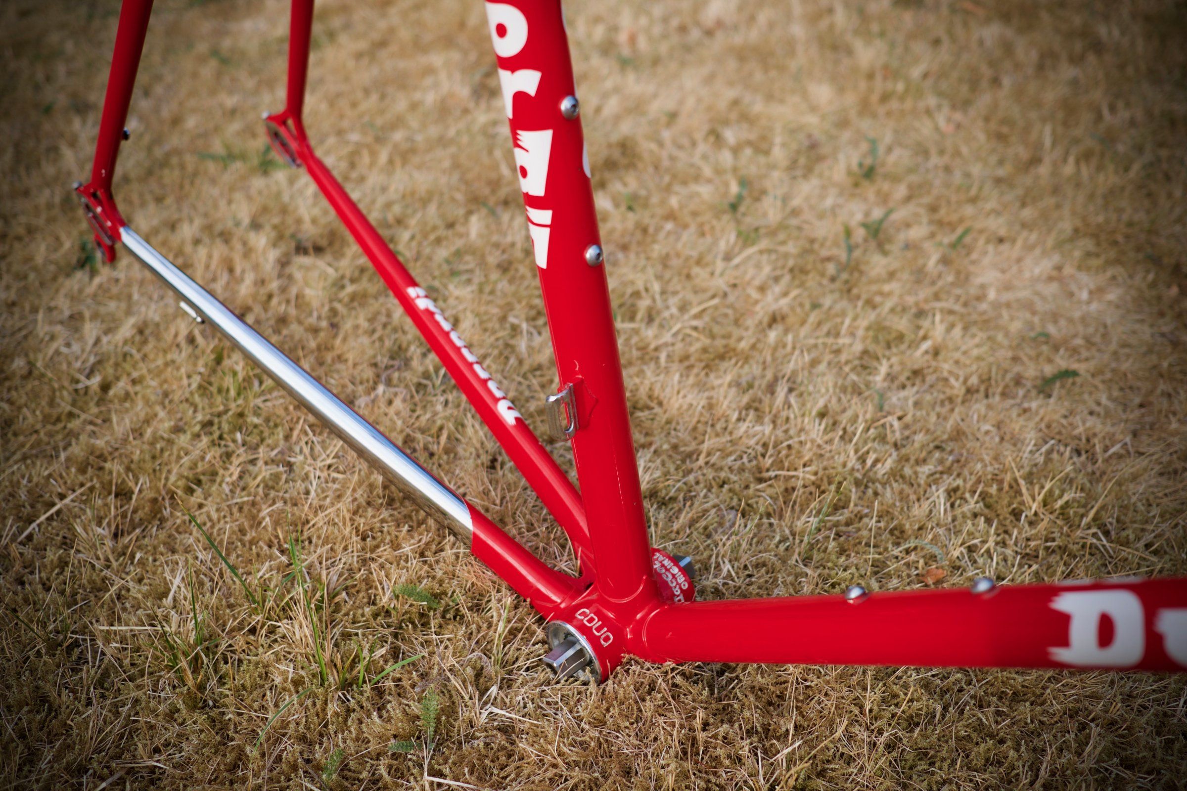

Der Rahmen gefällt mir gut, welche Grösse ist das?

56er. Die Pantografien sind wirklich ein Hingucker. Und das tolle Rot dazu! :daumen:

PS: der Rasen sieht trocken aus...
Zumindest hat sich das Moosproblem erledigt. :p
