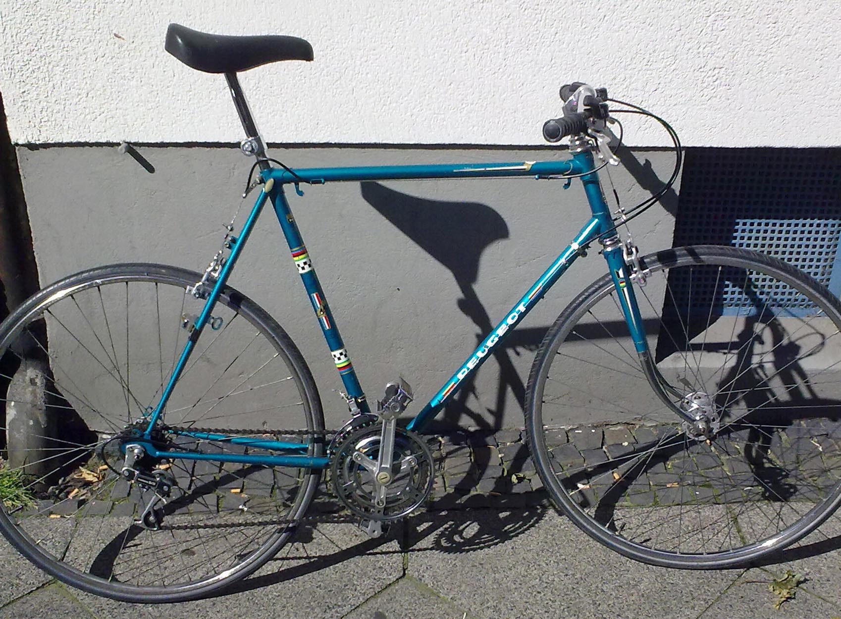

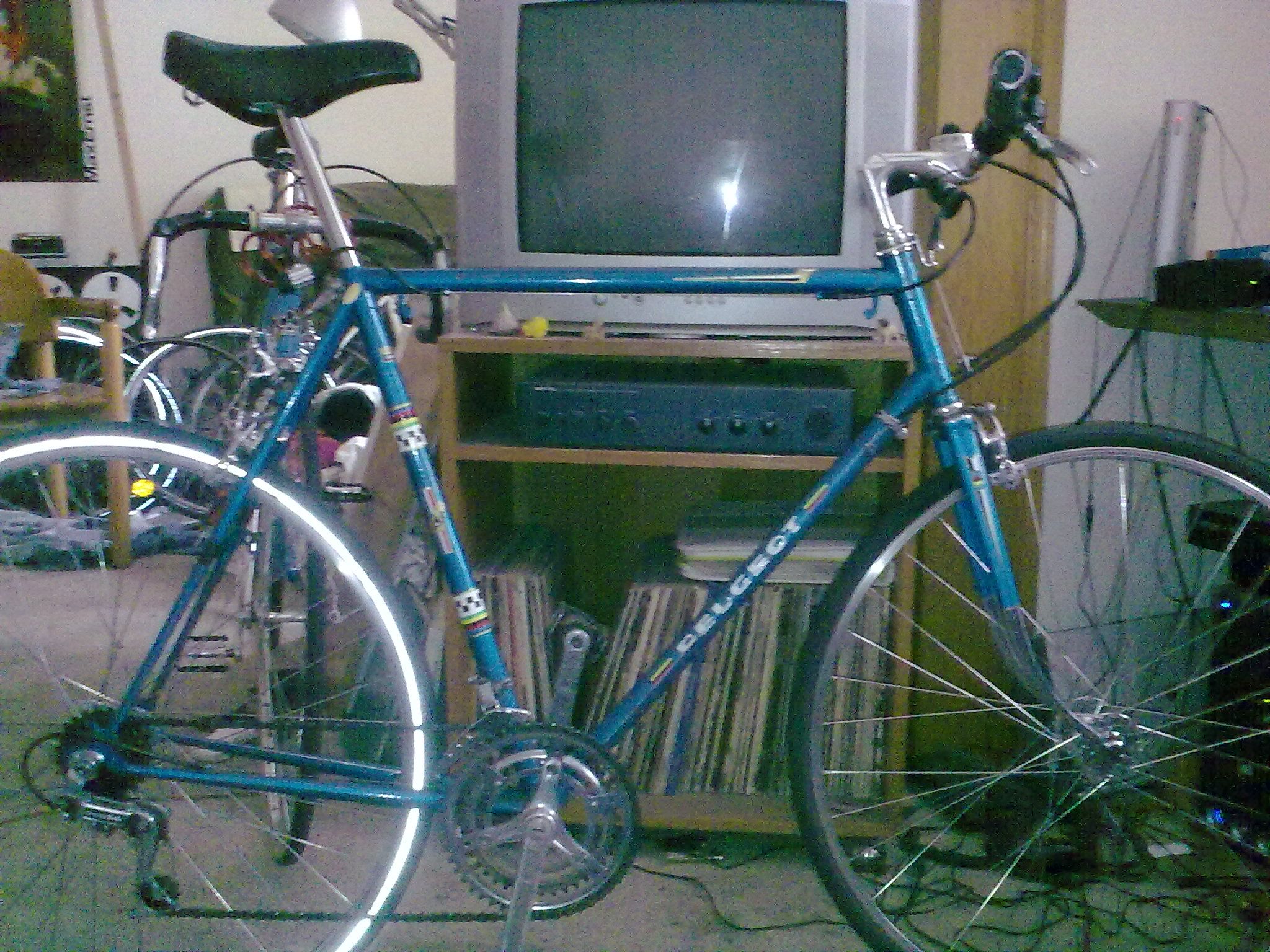

hier die stütze am rh60-peugeot: Ich hab das Ding wirklich monatelang gefahren. und bin viel gefahren in diesem Sommer. Allerdings sieht man auf dem Bild noch den Probeaufbau. Auf diese "Spezialstütze" ist dann noch der andere Sattel gekommen und noch etwas niedriger gestellt worden, und der Vorbau ist geändert worden u.s.w., aber wie gesagt die Stütze hab ich so zusammengebastelt lange gefahren, und sie hat das 1A überstanden.

Sensationell! Und da behaupte noch einer mir wäre die Gazelle zu klein...
:eek::confused::eek:
Au weia... und ich dachte, das sei ein Scherz, das mit der zusammengefrickelten Stütze! Bin eigentlich recht unbedarft und "schmerzfrei", was Bastellösungen anbelangt, aber so etwas würde ich mir nicht zutrauen. Muss angenehm sein, wenn das mal wegbricht und man sich dabei eine weitere Körperöffnung bohrt...
...obwohl,... stoßen die Rohre stumpf gegeneinander oder sitzt das Ende des unteren in dem oberen? Schlimm ist's so oder so, wenn aber die obere Stütze das Ende der unteren umschließt, mag es wohl nicht ganz so riskant sein.
also: das obere Rohr ist geschlitzt und sitzt auf der Verjüngung des ursprünglichen Sattelrohrs, also so ungefähr 6 cm stecken die zusammen. Die alte Sattelklemme ist ganz knirsch daraufgetrieben und klemmt eigentlich schon ohne Schraube. Durch den Schlitz in dem obren Rohr kann das ganze dann so richtig schön fest zusammengeklemmt werden. Dazu ist noch eine selstsichernde Mutter zum Einsatz gekommen.
Was sollte ich machen,es gab keine 24,0 mm- Stützen mehr zu kaufen?!
Ich bin ja eigentlich echt kein Rahmenhöhen-Nazi (mein Fuhrpark bestand bis vor kurzem auch aus Rädern zwischen RH 57 und 65), aber wenn ich mir deine Bilder anschaue, frage ich mich wirklich, warum du dir das antust.
Tu dir doch mal den Gefallen und hol dir ein Rad, was zu dir passt. Und das Argument "Rahmen ab RH 62 sind hässlich" lasse ich da nicht gelten, weil das Peugeot so ja auch ziemlich daneben aussieht... o_O
Als Konstrukteur und Statiker im Stahl-, Maschinen-, Anlagen- und Schiffsbau kann ich Dir sagen: Tausch die "Doppelstütze" lieber aus. Solche Bastellösungen sind zwar mein Job, aber das wäre mir definitiv zu heiß.
will dir ja nicht alle illusionen nehmen..:)
, aber das ist brandgefährlich ,mit so einer
zusammengesteckten sattelstütze zu fahren....
( auch auf überlänge rausgezogen).
von der optik mal gar nicht zu sprechen.:p
deshalb auch mein tip :
hol dir nen grösseren rahmen.
Auf dem zweiten Bild sieht es auch so aus als hätte die Gabel nen Schuß...kann aber auch an der Perspektive liegen. o_O
Du bringst mit einer so weit herausgezogenen Sattelstütze aber ein Moment in den Rahmen ein, für das er nicht ausgelegt wurde. Da könnte es passieren, dass z.B. die Sattelstreben sich von der Sattelmuffe lösen. Das muss nicht passieren, kann aber passieren.
Im Allgemeinen denke ich auch, dass die Rahmengröße nur sekundär interessant ist. Entweder der Rahmen passt oder nicht. Allerdings sollte der Sicherheitsaspekt beachtet werden, und da würde ich lieber einen größeren Rahmen besorgen.
