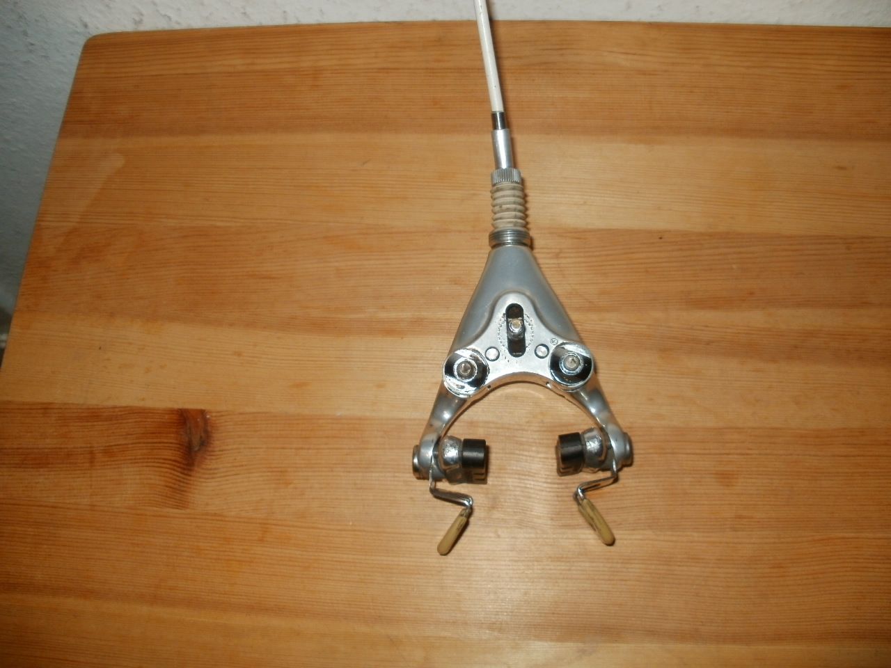

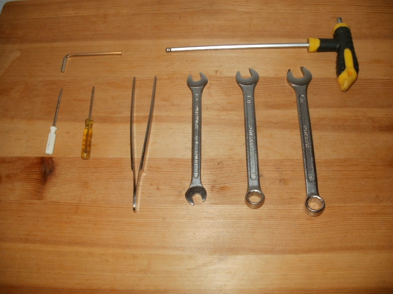

Also was wird gebraucht?
Hier mal eine kleine Liste was ihr bereit legen solltet.
2 sehr kleine Schraubendreher
1 Pinzette
1 Maulschlüssel 9 mm
1 Maulschlüssel 10 mm
1 Maulschlüssel 12 mm
1 Inbus 3,5 mm
1 Inbus 5 mm

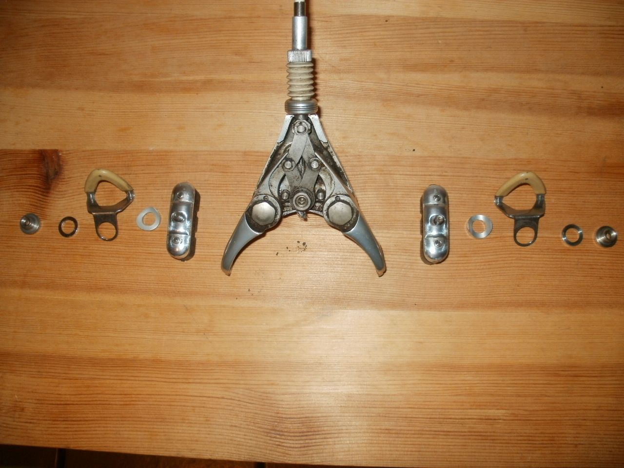

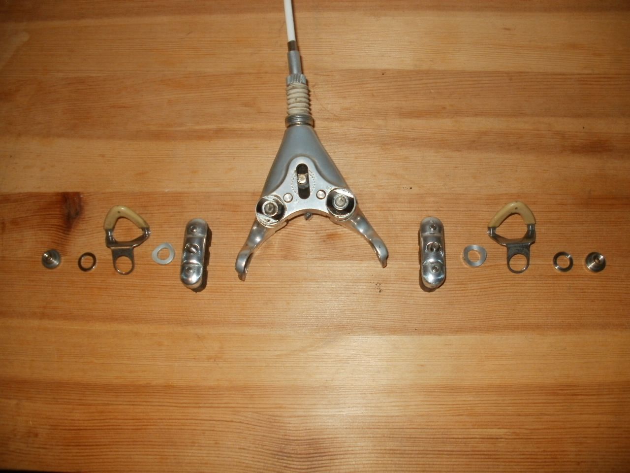

Die Bremsschuhe werden mit einem 5 mm Inbus demontiert.
Sobald die Inbusmutter gelöst ist, könnt ihr die Unterlegscheibe sowie die Einfädelhilfe,
als auch die konkave Scheibe und den Bremsschuh entfernen.

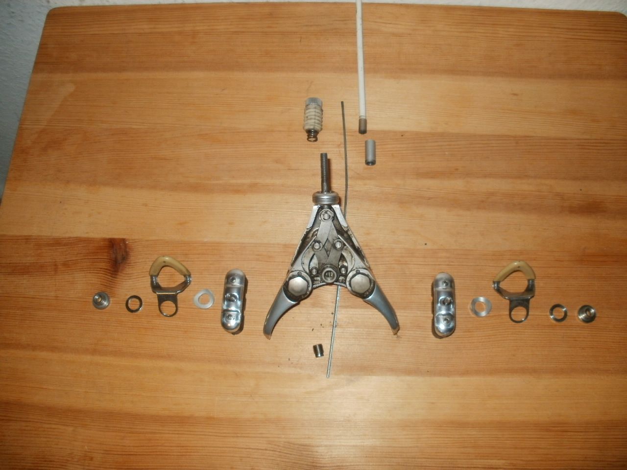

Wie man sieht, hat sich einiges an Dreck und Fettresten im Innern festgesetzt.

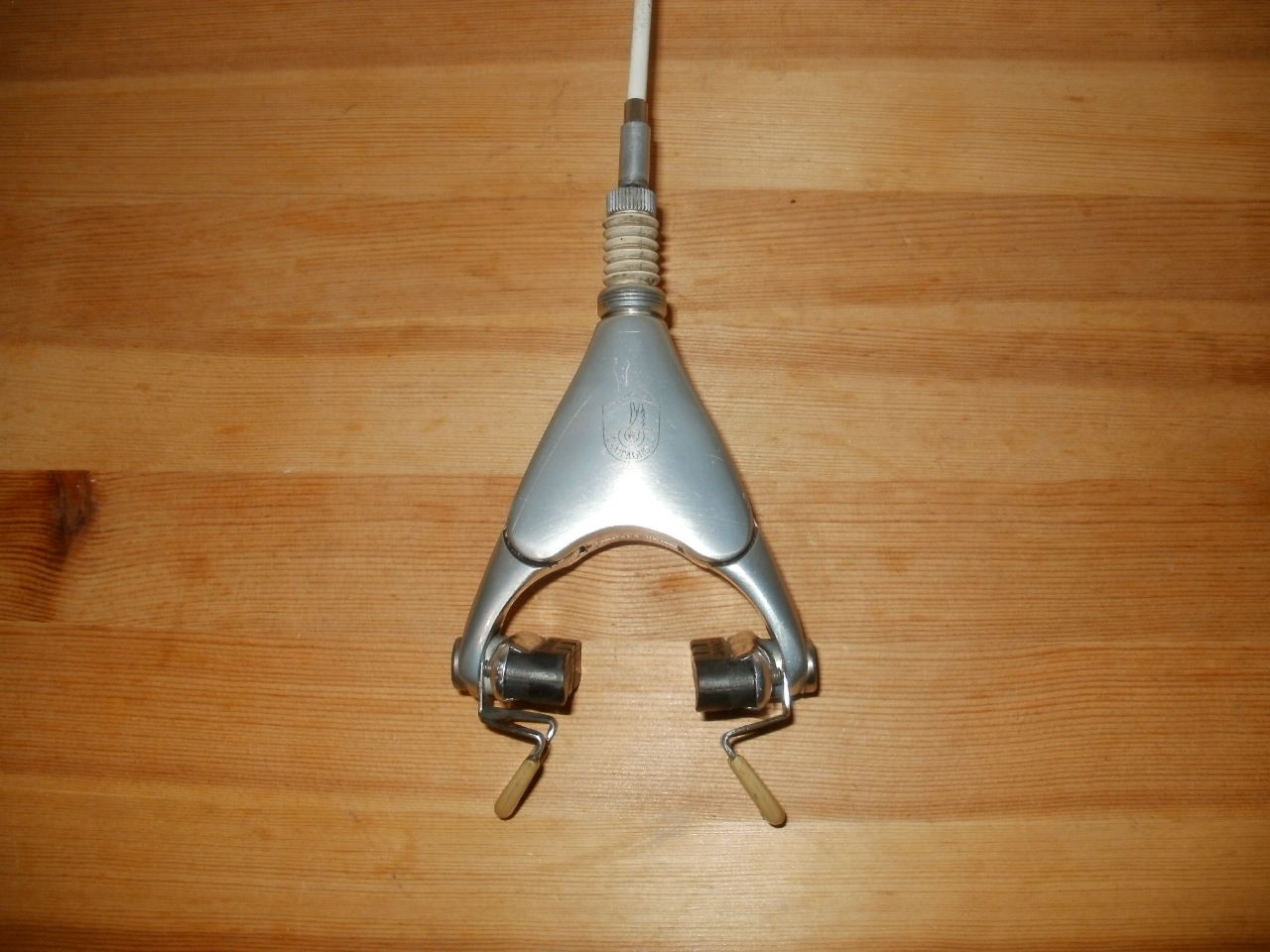

Der Bremszug wird mit einem 3,5 mm Inbus gelöst, danach kann er entfernt werden.
Wenn die Aussenhülle aus der Einführungstülle gezogen ist, lässt sich die Einstellschraube
mit samt der Feder und dem Gummibalk abschrauben.
Zu guter letzt wird noch eine Passhülse und die darüber liegende Abdeckung abgezogen.

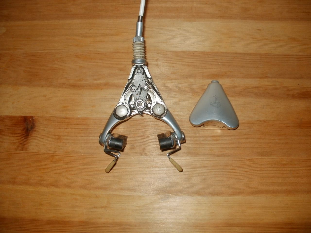

Jetzt dreht ihr den Bremskörper und an dessen Rückseite werden mit dem
9 mm Maulschlüssel die beiden Kontermuttern gelöst und die beiden
Unterlegscheiben entfernt.
Tom ein guter Tipp mach nicht weiter - noch sind Vorder und Hinterteil miteinander verschraubt :eek: - das ist das kniffligste was ich je gemacht habe nur um einen Stehbolzen auszuwechseln :crash:
Man bekommt die wieder zusammen aber die Federn wieder vorspannen ist ohne richtige Unterlage z.B. Fixierung im Tischschraubstock ...
... aber du wirst selbst erfahren - Tipp damit die beiden kleinen Stifte nicht immer wieder rausfallen mit Klebeband die Öffnungen von hinten abkleben ...

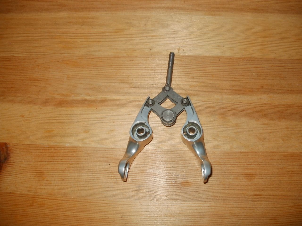

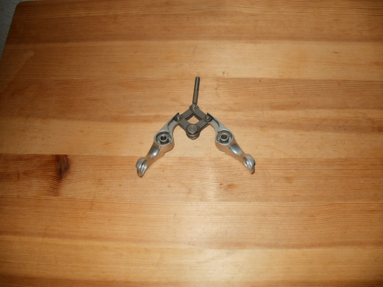

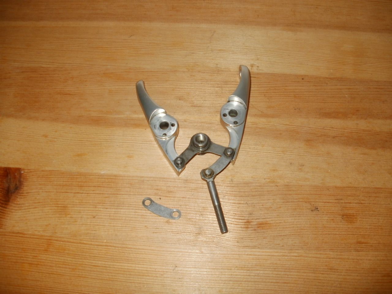

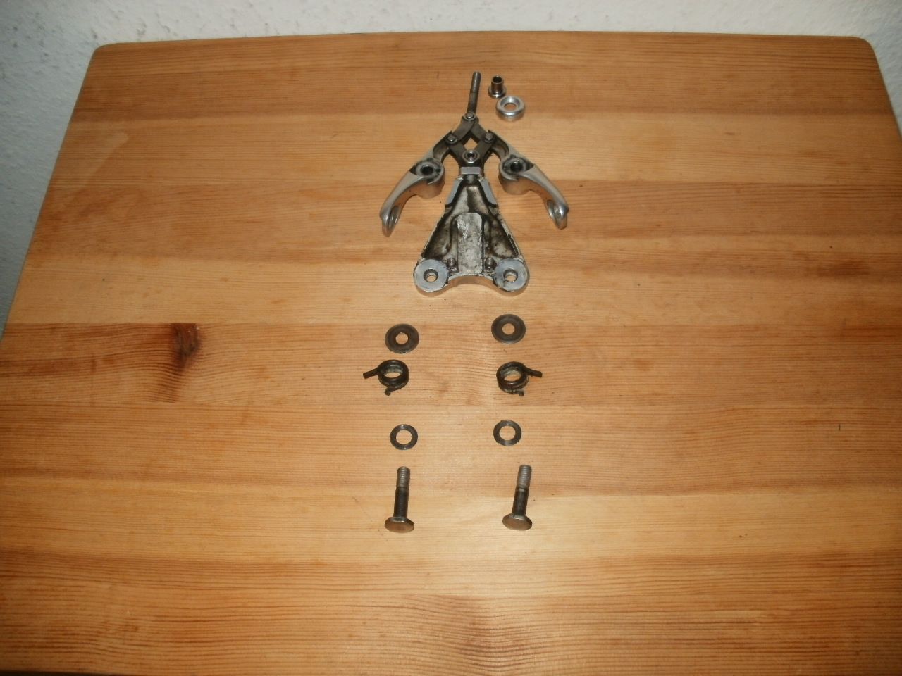

So als nächstes werden mit dem 12er Maulschlüssel die beiden Schrauben gelöst,
die die Bremsarme und den Gelenkarm halten.
Sobald die Schrauben ausgedreht sind, könnt ihr die Federn und Unterlegscheiben
entfernen.
Die Bremsschenkel sind jetzt nur noch an dem Gelenkarm befestigt.

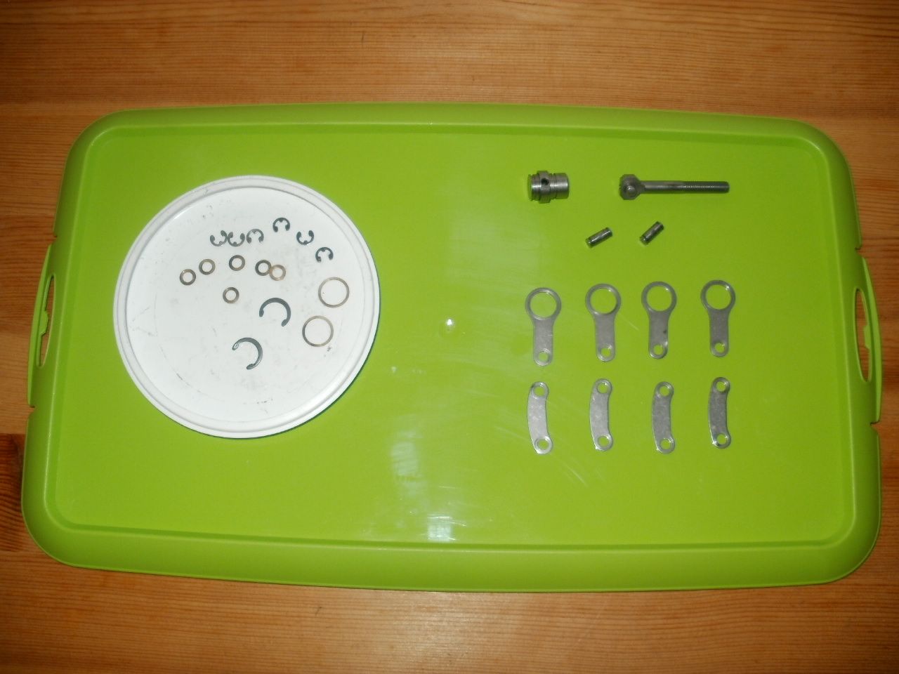

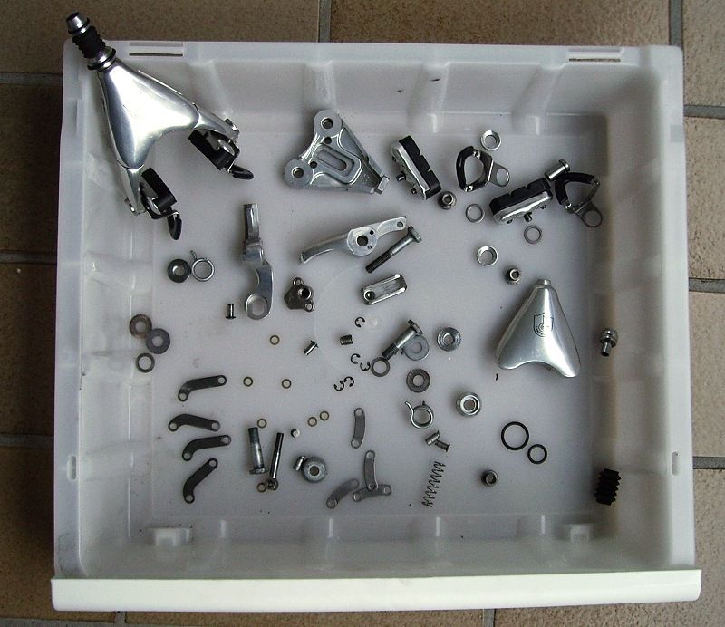

Nachdem schon mal einige Teile zum reinigen eingelegt sind geht es mit dem Rest weiter.
Ach so als Reinigungsbad schlage ich folgendes vor, je nachdem was euch gerade zur
Verfügung steht, Petroleum, Caramba, Balistol, bzw. WD 40.

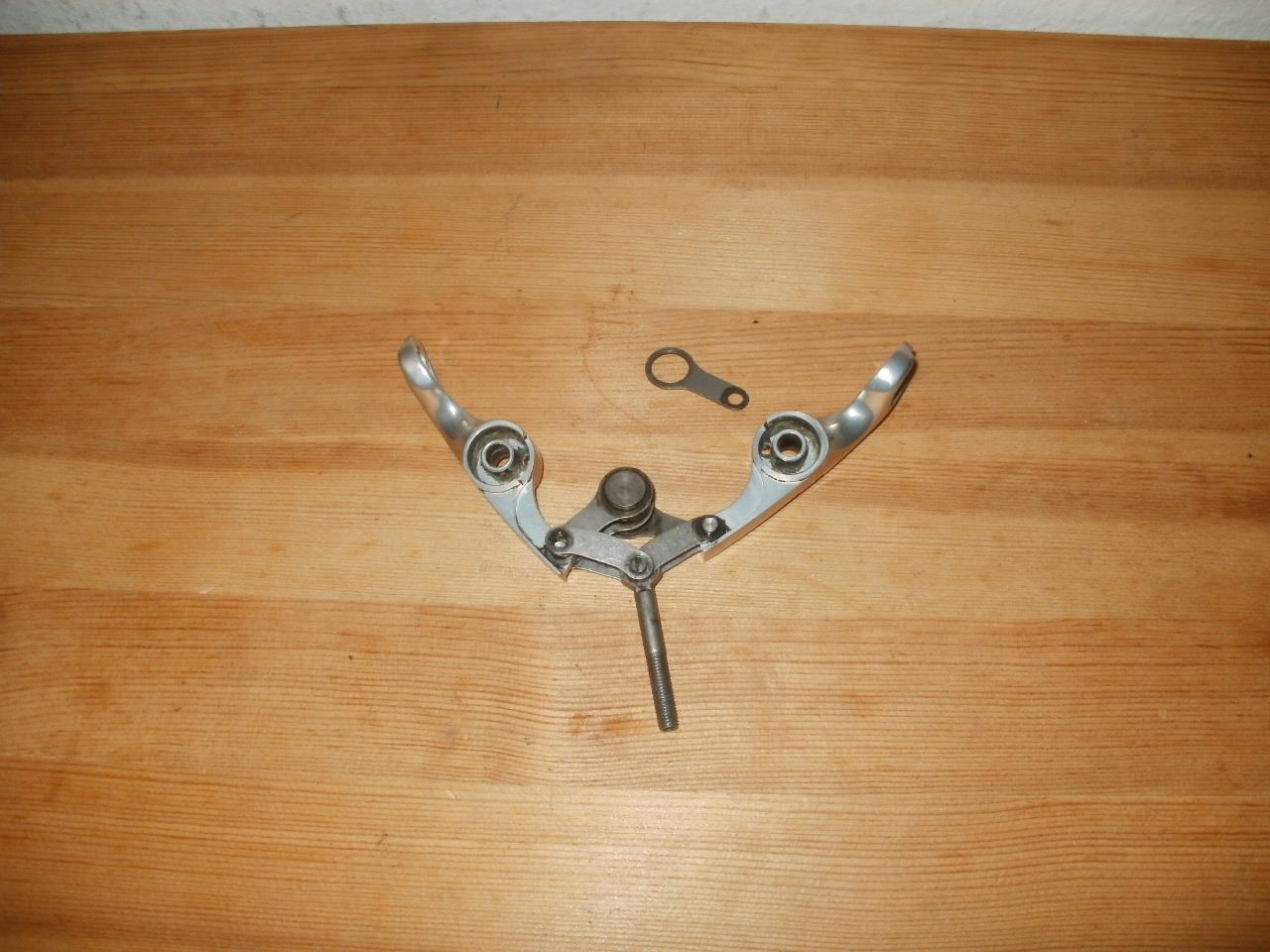

Jetzt kommen die kleinen Schraubendreher zum Einsatz, hiermit werden die
Sprengringe an den Hebelarmen von den Stiften entfernt.
Die drei kleinen Sprengringe der vorderen Seite entfernen geübte auch mit
einem Schraubendreher aber spätestens bei dem grossen Sprengring, der
den Seilzugbefestigungmechanismus sichert braucht man zwei Schraubendreher.
An der hinteren Seite sind es auch wieder drei kleine und ein grosser Sprengring.

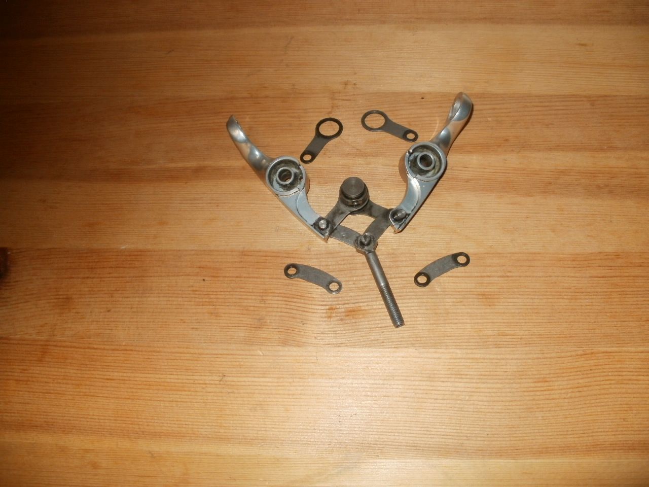

Nachdem der grosse Sprengring runter ist, kann das erste Teil des Hebelarms
abgenommen werden.
Danach dann das zweite Teil des Hebelarms.
Ja ihr ahnt es schon nun das dritte Teil....
.....und zu guter letzt, das vierte Teil des Hebelarms.

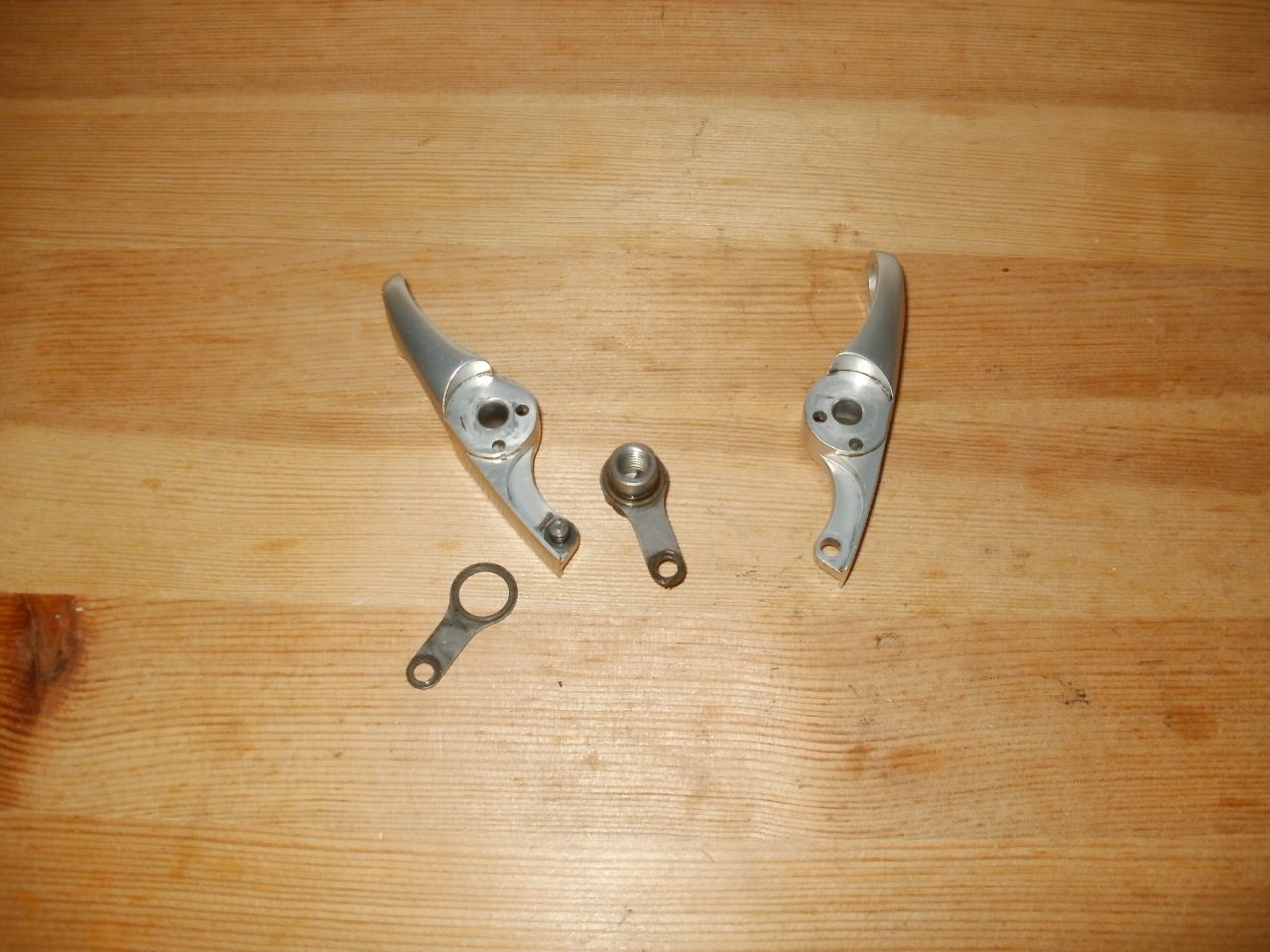

Warum habe ich diese Schritte alle einzeln beschrieben?
Man könnte ja auch das ganze Gedöns auf einmal auseinander zerren.
Also die Hebelarme sind verschachtelt angeordnet und dazwischen befinden
sich kleine recht dünne Unterlegscheiben.
Je nachdem wie verdreckt oder wie stark die Fettkruste an den
Hebelarmen ist, fallen einem diese kleinen Unterlegscheiben evtl.
garnicht auf oder gehen verloren.

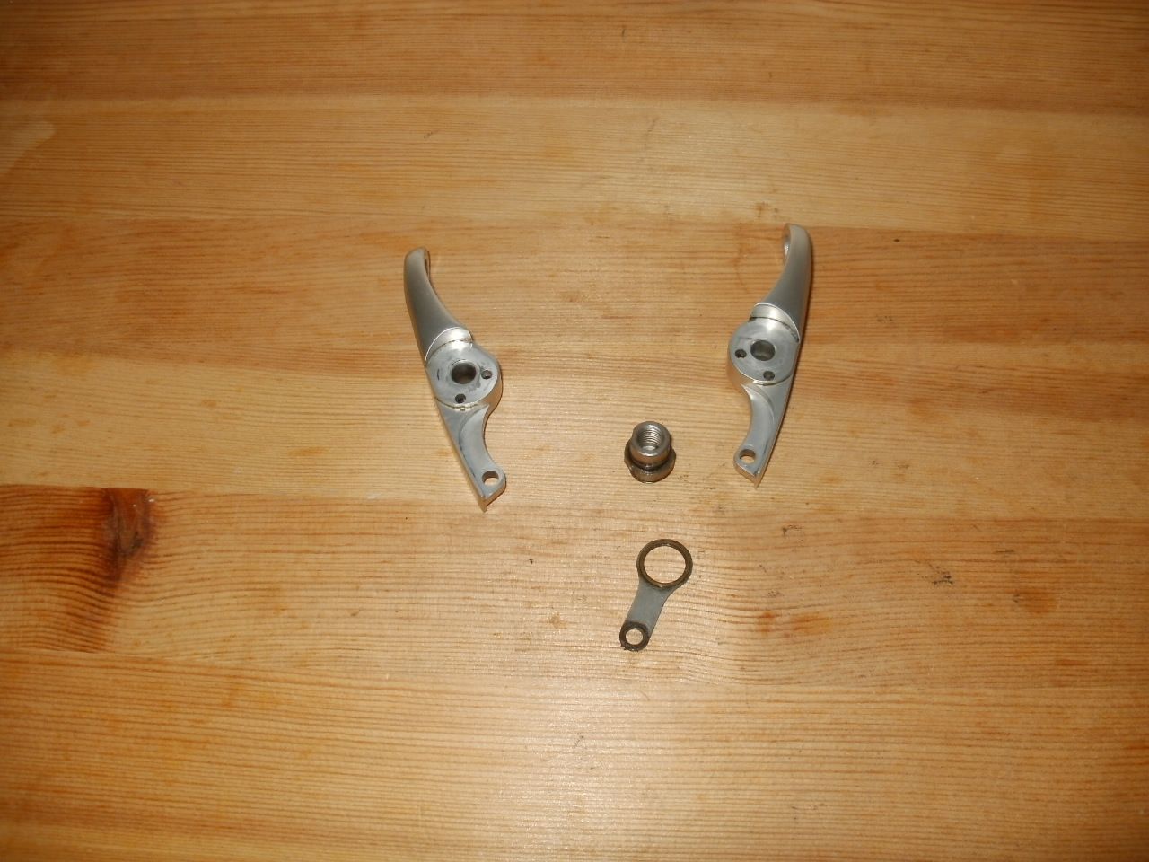

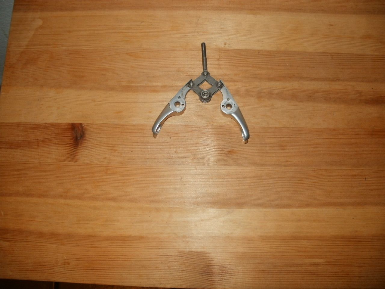

So jetzt wird der Rest umgedreht und in gleicher Art zerlegt.
Hier sieht man jetzt wie die Durchführung des Bremszuges schon
von den Hebelarmen befreit ist.
Nachdem der Rest zerlegt ist sind beide Bremsschenkel frei.
Hier ist nochmal die Bremszugklemmung zu sehen, in dieser wird
der Seilzug mittels einer Mardenschraube geklemmt.
