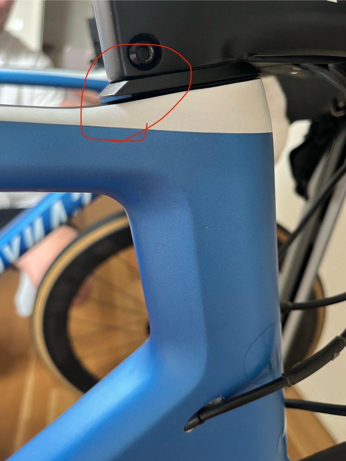

Eine Frage an diejenigen die das Ding verbaut haben: ist bei euch auch so ne „große“ Lücke zwischen Rahmen und Spacer? Klar da muss ein bisschen Luft sein aber so viel?
