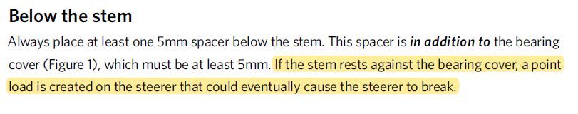

Das Gabelschaftrohr ist ua Belastungen durch Zug-, Biege- u Scherkräfte ausgesetzt. Scherkräfte kann man sich in diesem Fall vereinfacht als die Wirkung von zwei Schneiden einer Schere vorstellen, die am Schaftrohr angreifen. Das obere Steuersatzlager ist in diesem Fall die eine Schneide und die Unterkante des Vorbaus die andere. Eine Schere schneidet am besten, wenn sich die beiden Schneiden berühren, etwas unter Spannung stehen. Die Scherbelastung lässt sich reduzieren, wenn man die beiden Schneiden axial auseinanderrückt (= Schere klappert, schneidet nicht mehr richtig). Genau das geschieht durch die Montage eines Spacers.
Hintergrund: Vor >10 Jahren gab es in den USA zahlreiche Produktrückrufe von Carbon-Gabeln wg gebrochenen Gabelschaftrohren. Betroffen war unter anderem der Trek Madone 6 Rahmen, bei denen Carbon-Gabelschäfte unterhalb des Vorbaus abgeschert waren. Trek hat das offen kommuniziert, das Bruchverhalten im Labor untersucht und anschließend die Montageanleitung für die Gabeln aktualisiert (hatte ich oben verlinkt). Das ist mittlerweile allgemeiner Standard in der Fahrradindustrie geworden.

@Alexwattsup Wenn Du das so fahren willst, würde ich auf jeden Fall einen langen Expander montieren, der bis unter das obere Steuersatzlager reicht.

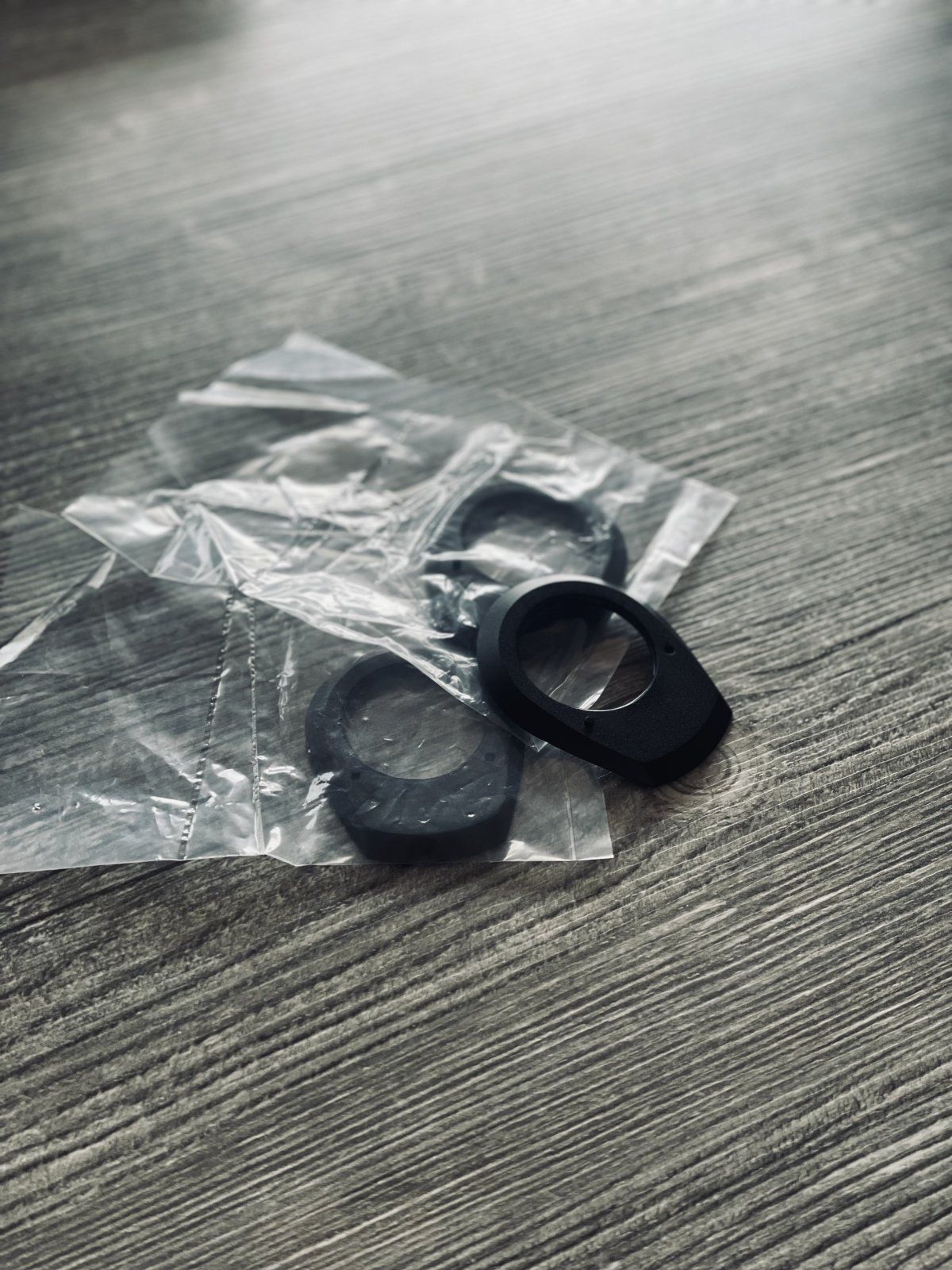

Zum Thema Scherkräfte: Gibt Canyon irgendwo an, dass unterhalb des Vorbaus noch ein Spacer bzw. die Steuerlagerabdeckung sein muss? Der Stack wird meines Wissens nach komplett ohne Spacer bzw. Steuerlagerabdeckung angegeben.
Thema Werkstatt in Koblenz: Kann man da auch Cockpits als Ersatzteil kaufen?
Naja, wenn du die "Aufbauanleitungen" ansiehst, verbauen sie einen Steuersatzdeckel. Und zwar den originalen hohen.
Auf die Aussagen von Canyon kann man Sich aber leider nicht mehr verlassen, laut 80% der Mitarbeiter dort gibt es ja auch angeblich den flachen Steuersatzdeckel nicht.
Würdest du also ohne Steuersatzdeckel fahren, ist es laut Canyon Support ganz Sicher falsch, einfach weil es nicht dem auslieferungszustand entspricht ohne weiter drüber nach zu denken.

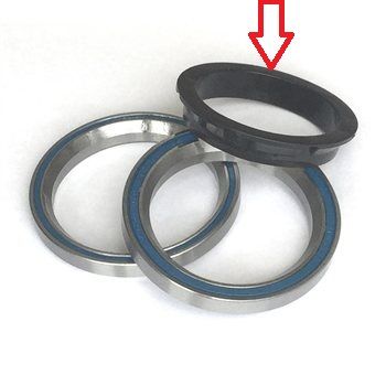

Wichtig ist immer der Compression Ring (siehe Pfeil) auf dem Steuersatz. An deinem Rad kann man aber deutlich erkennen, dass der verbaut ist.
Korrekt, so hab ichs verbaut.. Sieht halt nicht schön aus, aber ist tief.
