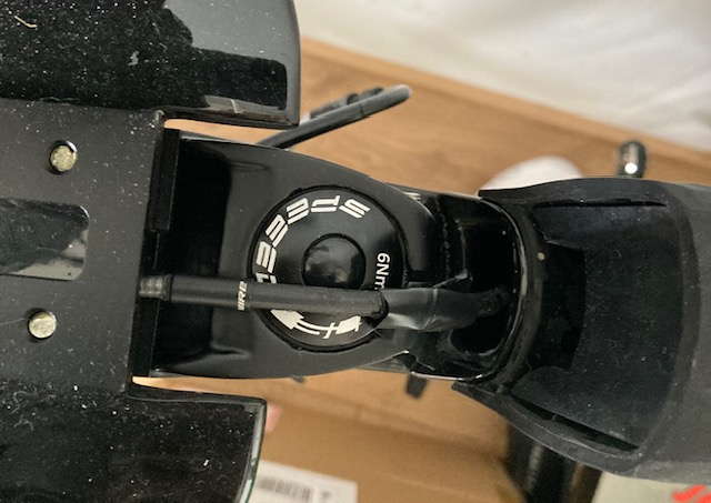

Mit der externen Vorderradbremse hab ich mich mittlerweile abgefunden. Was mich allerdings echt abnervt ist die Zugführung der Hinterradbremse.
Der Zug liegt derzeit loose am Vorbau auf und bewegt sich beim Lenken hin und her und erzeugt auch Reibung was früher oder später wohl zum Verschleiss der Aussenhülle führen wird.
Abgesehen davon klackert es wenn der Zug an die Abdeckung vom Vorbau knallt, auch das stört mich.
Sieht aktuell so aus:
Ich hab an der Stelle wo es reibt noch Isolierband drüber geklebt um den Effekt ein wenig zu mildern, allerdings mit mäßig Erfolg. Ich hätte von Jagwire noch so eine Gummihülle die ich darüberstülpen könnte, aber eigentlich dachte ich es gibt vielleicht eine Lösung die dem original von Airstreem nahe kommt.

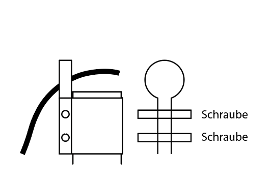

Je nachdem wieviel Luft zwischen Schraube und Schaft is könnteste dir hier vielleicht ne Führung reinklemmen aus nem faltbaren Blech?
Quasi sowas, das müsste man sich ja eigentlich mit einfachsten mitteln selber zusammenbasteln können (nicht maßstabsgetreu 😉)

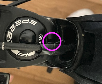

Könnte mit nem robusten Stoffband auch gut gehen...

sieht nicht schlecht aus, ich glaube ich verstehe die Idee.

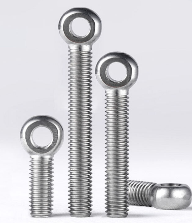

Würde auch eine Schraube mit Loch am Kopfende funktionieren, die man statt der aktuellen top cap Schraube benutzt?
Oberhalb des Vorbaus sind etwa 5cm Luft bis zur Abdeckung.
zB. sowas:

zB. sowas:

Hmm bei der Schraube knickste dir den Zug glaub ich ziemlich ab über die Kante vom Vorbau, oder? Weil die hülle ja dann direkt an-/aufliegt. Außer du haust oben noch ne Distanzhülse auf die Schraube, dass die nen cm raussteht oder so, dann hat die Zughülle nen größeren Radius. Wenn der Zug durchpasst wär das wahrscheinlich schon mit die sauberste Lösung.
@Stefan84 noch einfacher, nimm die Lochschraube und mach den Zug mit’m Kabelbinder fest – dann musste auch nicht den Zug rausfädeln wenn du an die Schraube willst. Und du kannst wenns denn mal passieren sollte die VR Bremse auch mit festmachen 👍

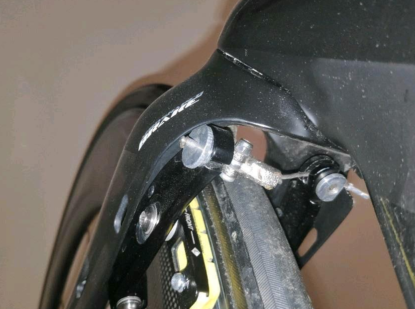

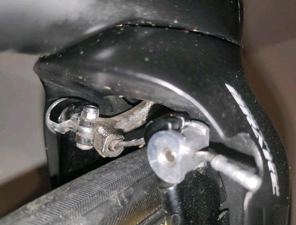

Habe nun von jemandem der das Rad mit der integrierten Bremse besitzt ein Foto bekommen und bin "schockiert"
Anhang anzeigen 1149215Anhang anzeigen 1149216
das ist kein Eigenbau sondern kommt offiziell so vom Hersteller - sieht richtig billig aus, da bin ich fast froh, dass ich das nicht habe.
Mal sehn ob ich das besser kann, denn so wie auf dieser Konstruktion kann da doch kaum Bremskraft vorhanden sein?
