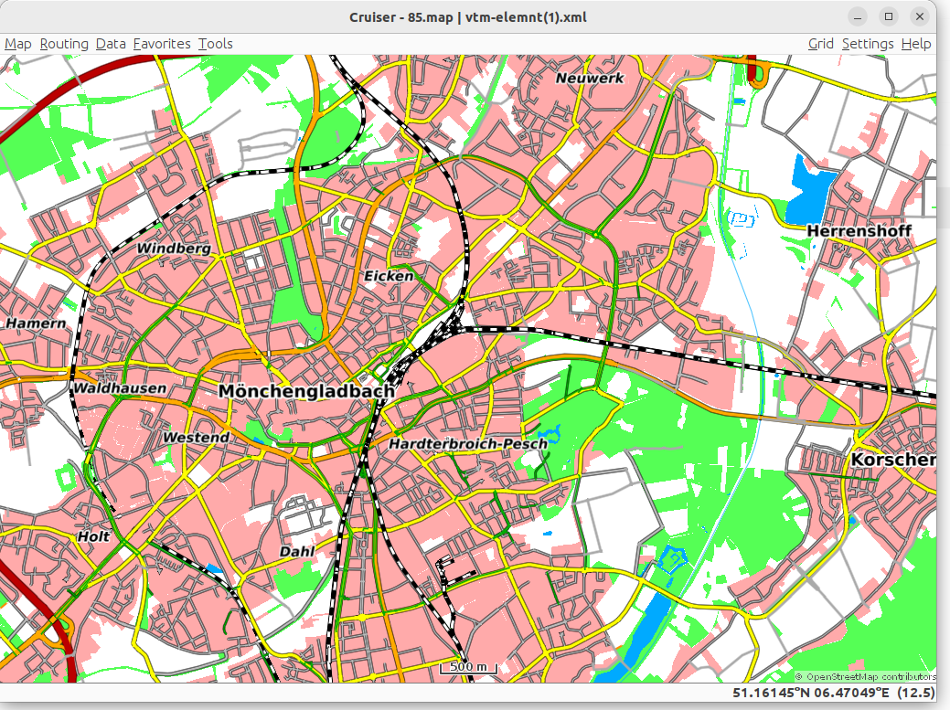

Exemplarisch im Cruiser:
<m e="way" k="landuse" v="building|commercial|industrial|residential|retail">
<area cat="bolt2" fill="#FFAAAA"/>
<area cat="roam" src="patterns/light_red.png" />
</m>
Der Inhalt oben ist mit meiner VTM Config identisch, nur angezeigt wird es nicht.
Wo finde ich diese Cruiser Anwendung?

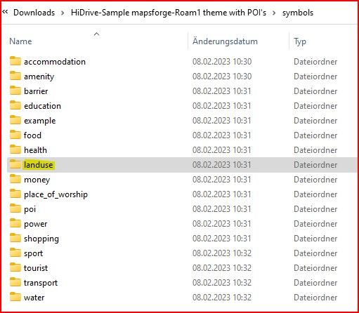

Was hat es denn damit auf sich!? Wo müssen die hin kopiert werden!? Werden alle SVG's benötigt!? Bei mir klappt es (auch) nicht mit der Anzeige der rötlichen urbanen Flächen - alle tmp Dateien in ELEMNT-ROAM\Internal shared storage\maps\temp gelöscht und danach die beiden purge ADB befehle abgesetzt.
EDIT: hab gemäß der github Info die dateien wie folgt abgelegt:
devicerenderingfilelocation
allVTMvtm-elemnt.xmlmaps/vtm-elemnt/vtm-elemnt.xml
ROAMnon-VTMmapsforge-roam.xmlmaps/mapsforge-roam/mapsforge-roam.xml
BOLTv1non-VTMmapsforge-bolt.xmlmaps/mapsforge-bolt/mapsforge-bolt.xml
Also in meinem Fall die maps/mapsforge-roam/mapsforge-roam.xml. Trotzdem keine Änderung ....
Du kopierst das XML-File und die Symbole in den bestehen vtm-elemnt-Ordner auf deinem Gerät und benennst die mapsforge-roam.xml in vtm-elemnt.xml um.
Interpretiert wird immer nur die Datei namens vtm-elemnt.xml.

Sorry for the English people. I can read some German but writing is a no go...
The paths in the screenshot from Mikle are correct. But sorry Treee111 the theme needed for the landuse display is a vtm theme. So Mikle, do not remove the empty file to activate vtm and try the the file Endurocker posted. It should force the theme to use Roam 1 settings.
