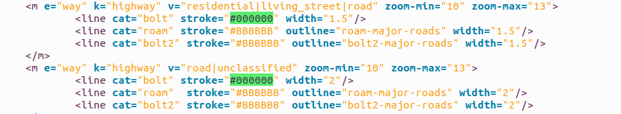

Sehr schön. Was bedeuten eigentlich die fetten schwarzen Linien?

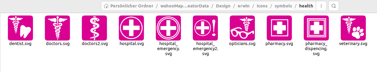

Klasse - funktioniert einwandfrei auf meinem V1! Gibt es eigentlich irgendwo eine legende der OSM POI (Symbole)? Bin zwar noch nicht gefahren ("Trockenübung") aber sieht gut aus....
Jein, du kannst dir in dem Icon-Ordner des Themes halt die Bezeichnung des jeweiligen Symbol ansehen.
Z.B.:
