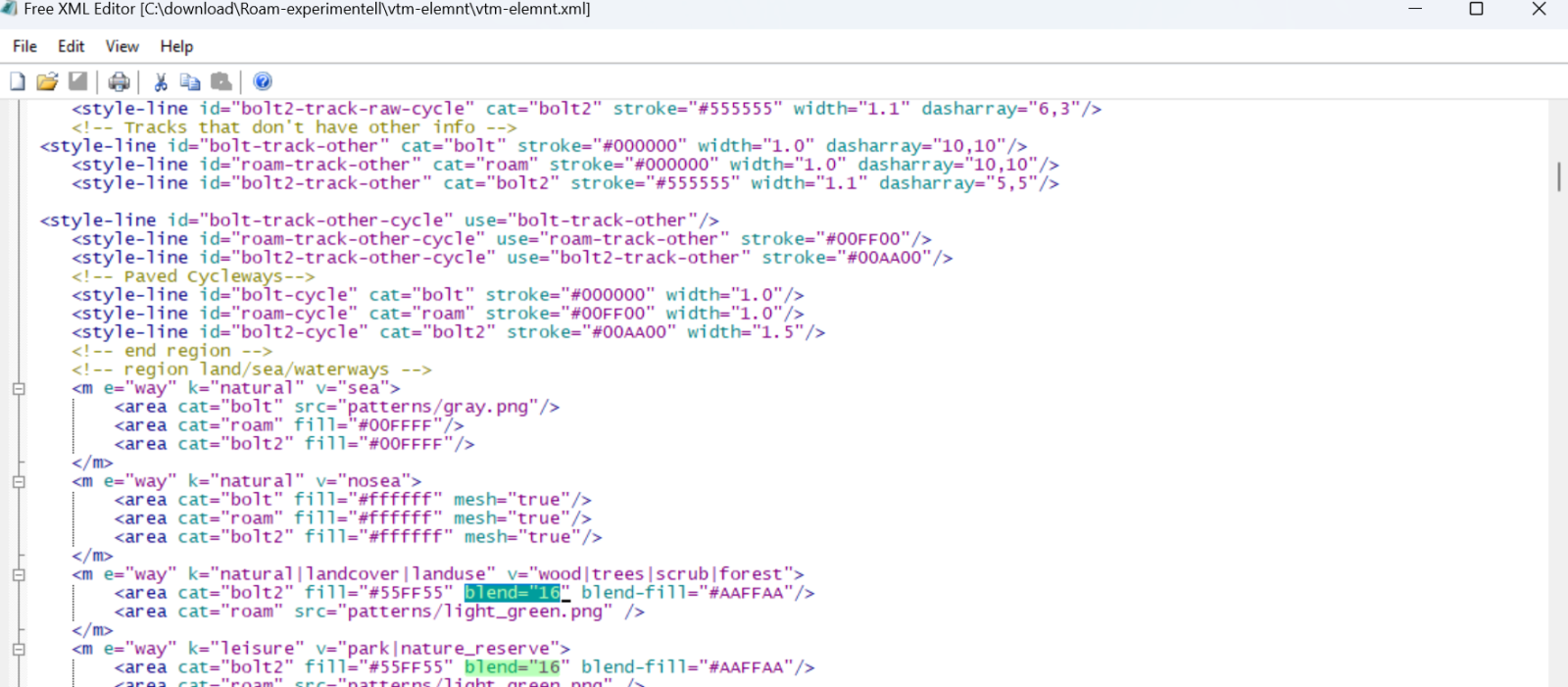

Das kannst Du mit der Min Zoom Stufe im XML noch selber ändern. Öffne es einfach mal mit einem echten Texteditor, der Windows Editor oder die Freeware Notepad++ helfe da. Die Datei ist lesbar wenn man englisch kann und nur editieren möchte.

@DKielmann , danke gerade parallel im xml Editor selbst gefunden. Wood und Park habe ich jetzt auf blend=16 gesetzt. Damit hat man bis Maßstab 100m die Schattierung für Wald und Park.
Ich vermute, dass es für die xml Files auch einen richtigen Editor gibt? Also wo man z.Bsp. die Zuordnung der Farben zu blend-fill sieht?
@log11 Na prima, da hast Du doch alles, um das Kartenlayout komplett auf Deine Bedürfnisse hin anzupassen.
@*cl* , ja das stimmt. Wenn ich das XML auch so beim Roam v2 nutzen kann, bin ich zufrieden.
Trotzdem würde mich interessieren, wie ich den Farbton für Wald und Wiese definiert ändern kann.

Diese 8 Farben kann der RoamV1:
XML:
<!-- #000000 Color Hex Black   -->
<!-- #ff00ff Color Hex Magenta -->
<!-- #0000ff Color Hex Blue1   -->
<!-- #00ffff Color Hex Aqua    -->
<!-- #00ff00 Color Hex Green1  -->
<!-- #ff0000 Color Hex Red1    -->
<!-- #ffff00 Color Hex Yellow1 -->
<!-- #ffffff Color Hex White   -->
In diesen Codezeilen müsste es anzupassen sein:
XML:
    <!-- region land/sea/waterways -->
        <m e="way" k="natural|landcover|landuse" v="wood|trees|scrub|forest">
            <area cat="roam" fill="#00FF00"/>
        </m>
        <m e="way" k="leisure" v="park|nature_reserve">
        </m>
    <!-- endregion land/sea/waterways -->

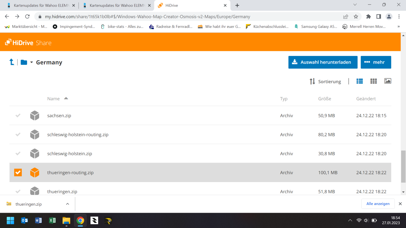

Ja, die kannst du so auf deinen Wahoo kopieren. Ein freundlicher Mensch aus der Telegramgruppe hat einiges an Rechenzeit investiert und und globale Karten zum Jahreswechsel 22/23 berechnet.
Bitte beachtet dass die neuen Wege nur dann zur Navigation berücksichtigt werden, wenn du auch die Routing-Tiles ersetzt!
Danke für den Hinweis.
Sind diese Routing-Tiles auch in dem HiDrive Download zu finden oder kann man sich dazu irgendwo belesen?
Danke.
Sind auch auf dem Webspace. Vielleicht ein oder zwei Ebenen höher.
Schau dir mal auf deinem Roam das Maps Verzeichnis an. Da stößt du auch auf die Routing-Tiles.
Karten zu ersetzen ist das eine, aber um die neuen/geänderten Wege auch in das Routing einbeziehen zu können müssen diese Routing-Tiles ebenfalls ersetzt werden.
Ah, ich vermute es sind die "Bundensland-routing.zip" Dateien?
Ich kann die Karten und die Routing Dateien mittels MTP Transfer übertragen oder geht das nur mit ADB?
Merci. ;)
Also den Kartenordner und den Routingordner finde ich.
Aber nicht den Tiles Ordner auf HiDrive.
Oder brauchts den nicht, da der Routingordner alle notwendigen Infos enthält, um auf den neuen OSM Karten mit dem Roam zu routen?
