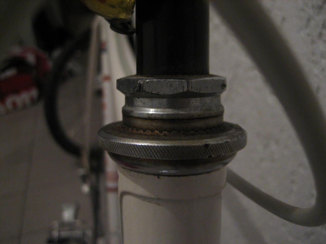

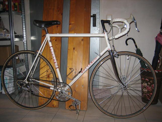

Hallo, bin mal hierhin mit meinen "Rund um´s Kotter" Fragen gewandert....
1. Die RX 100 stehen mit den Bremsklötzen schon in höchster Position, liegen aber nur mit 1/3 auf der Flanke. Sind die Bremsen nicht passend oder die Räder zu hoch?
Bremsleistung ist trotzdem "Bombe". Natürlich will ich es so nicht lassen!!! Würde die
Shimano 600 verbauen, oder was sagt ihr? Das Schaltwerk ist ja schon 600 aber welche Baureihe???
Dann kann ich die passenden Teile dazukaufen wenn einer hilft mit den Daten.
Auf Ebay verkauft einer direkt ne ganze Gruppe...ist aber glaube ich die "modernste" Variation. 270305072459. Ist die zuuu Neu für den alten Kotter?
2. Die Stronglightkurbel hat was für ein Lager?
Es hat ein wenig Spiel...also nicht mehr fahren?
Ich glaube Chill hatte gesagt das das Werkzeug für die Kurbel (Abzieher usw.) ca. 50 Eu kostet - also ist doch besser wenn ich zum Reparateur meines Vertrauens gehe und es dort machen lasse, oder?
3. Welches Lenkerband würdet ihr empfehlen? Irgendwas in Retro oder doch modern?
4. Würdet ihr die Lackschäden so lassen oder evtl. "Nacharbeiten"?
5. Sollte ich dann auch nen neuen Steuersatz einbauen?
6. Wenn ich mit der Kurbel "rückwärtsrolle" dann hakt der Freilauf an einer Stelle ein bischen, nicht viel-kaum merkbar, ist der dann auch "reif"?
Gruß
Harry Kotter:D

AW: Albuch Kotter Kult
Gruß
Harry Kotter:D
1. Die Räder stehen da, wo sie stehen müssen. Kann sein, das die Bremsschenkel zu lang sind. Hier solltwest du also Bremsen mit kurzem Einbaumaß besorgen.
Die Komplettgruppe 600 ist eine neuere, so um 1990. Der Nachfolger von deiner. Die passenden Bremsen sehen genauso aus, sind aber blank. Ich aber würde die Arabesque empfehlen, weil die einfach schöner ist.
2. Was hat Spiel? Die Kurbel aufm Vierkant oder das Lager?
Wenns das Lager ist, dann kann man das einstellen (mit den 3 magischen Schlüsseln). Wenn die Kurbel schlackert, dann musstu sie runter nehmen und gucken, ob der Fehler am Vierkant liegt oder die Kurbel ausgesarbeitet ist.
Wie kreigt man raus, obs Kurbel oder Lager ist? Ganz einfach: Ruckeln und gucken, ob sich die Gegenkurbel auch bewegt (wenn nix zu sehen ist, anfassen und fühlen, ob sich was regt). Wenn ja, dnan isses das Lager, wenn Gegenkurbel nicht mitrucklt, dann isses der Vierkant.
Ich drück die Daumen, dasses das Lager ist.
3. Das hier:
4. Lackschäden würde ich so lassen. Besser wirz durch Nacharbeiten sicherlich nicht. Es sei denn, du bist ein Genie im Lackfälschen. Ich bin keins und lasse die Kratzer da, wo sie hingehören. sowas gibt dem Rahmen eine gewisse Würde. Meinich.
5. Wenn der Steuersatz noch gut ist und nicht in bestimmten Positionen einrastet (beim leichten Bewegen), dann würd ich den nur mal saubermachen und neu fetten. Der passt gut zum Rad, also würd ich ihn drin lassen, wenns geht.
6. Wenn der Freilauf leicht einrastet, dann kann was an der Sperrklinke sein, vielleicht ist da eine Feder gebrochen. Das kann böse enden, im Extremfall mit Blockierung des Freilaufs. Dann haste quasi ein Bahnrad.
Besorg dir also am besten einen Schraubkranz. Wenn du einen neuen findest, dann wexle auch die Kette gleich mit, die ist sowieso zu kurz.
