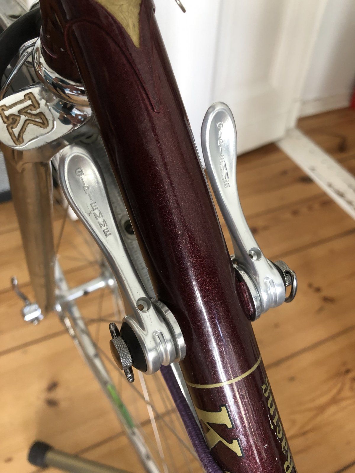

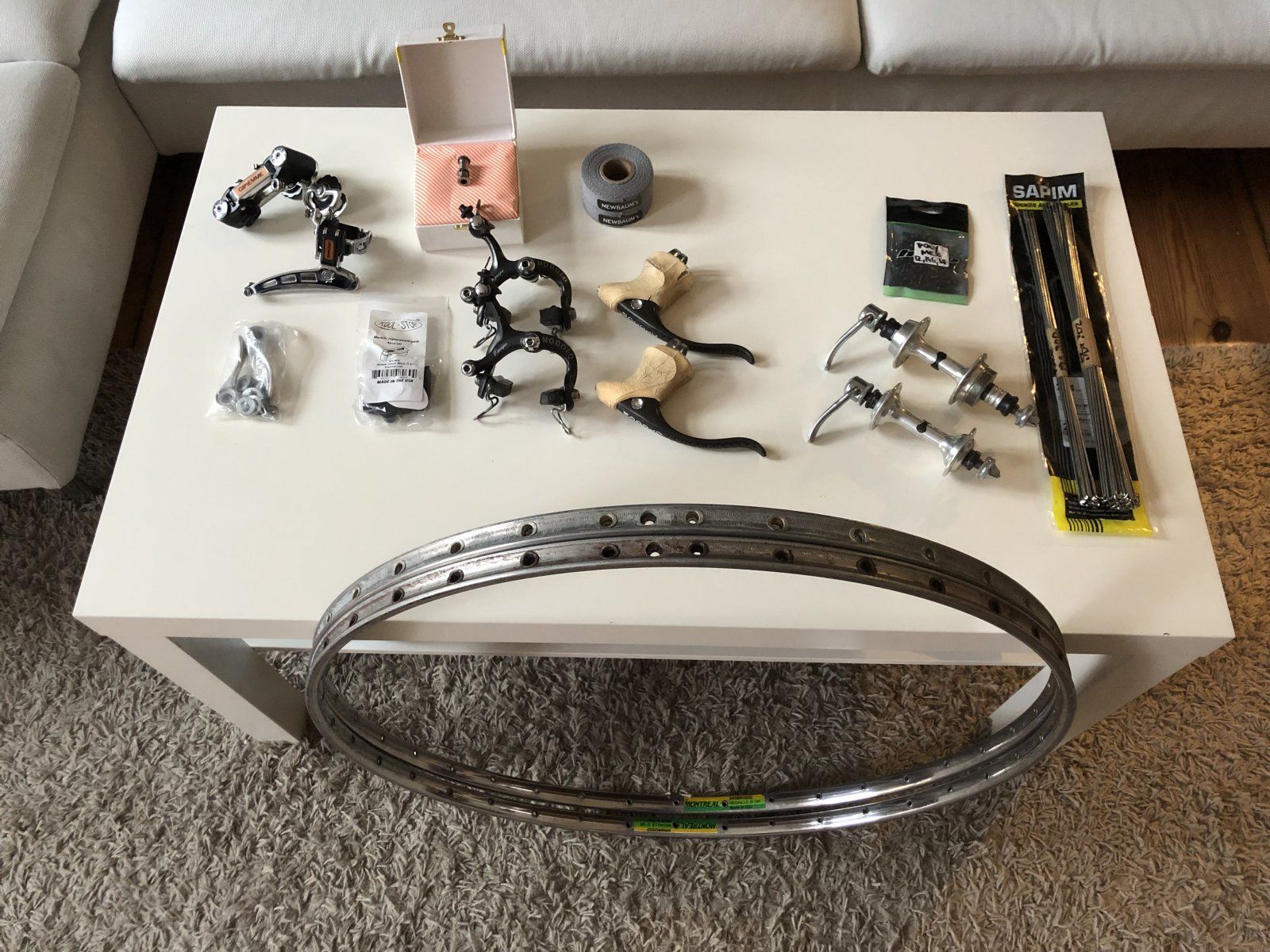

Der Antrieb und die Schaltung werden komplett mit Gipiemme umgesetzt, die Kurbel hatte ich ja schon. Zudem werden auch wieder Gipiemme Sprint Naben verbaut, dazu unten mehr.

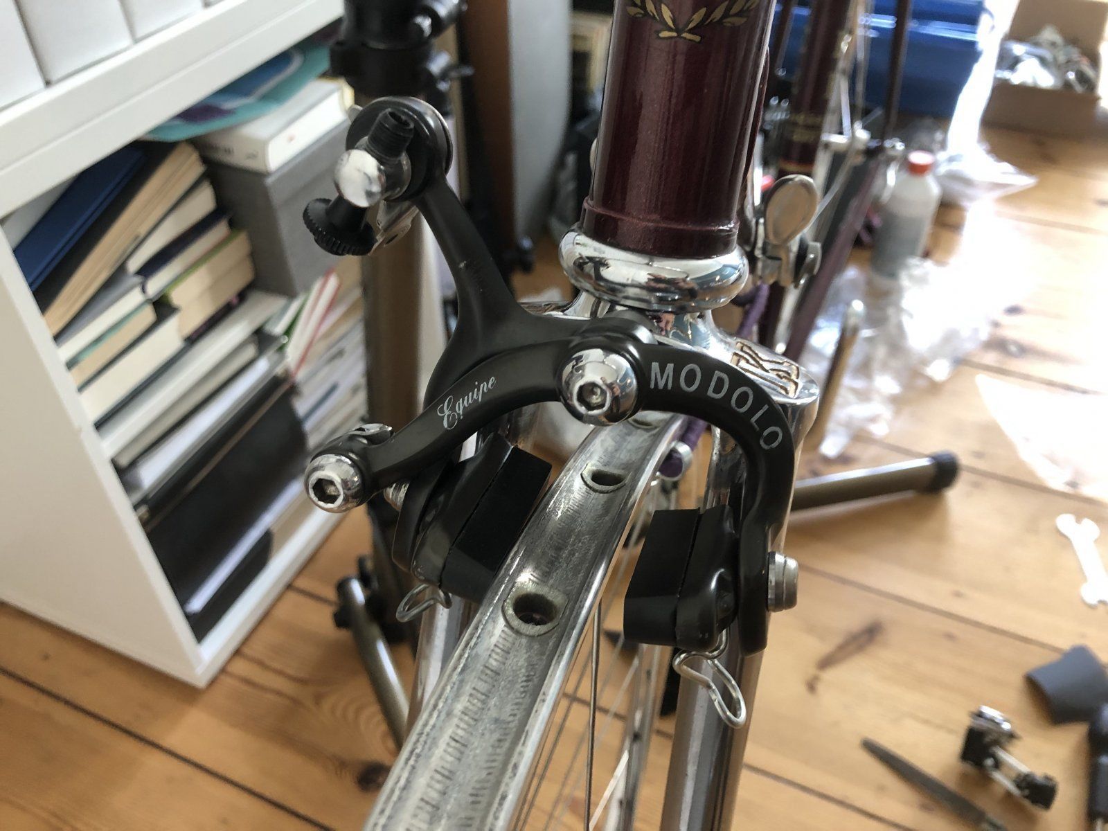

Die Bremserei dürfen Modolo Equipe erledigen.
Ansonsten gibts noch einen passenden Sattelklemmbolzen von Gipiemme (auch hier geht der Dank an @il_basso) und im letzten Jahr habe ich schon eine Sattelstütze mit schwarz ausgelegten Fluten und einem Turbo verbaut, die bleiben.

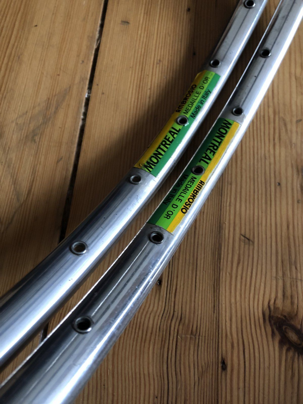

Der Lenker bekommt graues Textilband und da ich bei jedem Um- und Aufbau etwas lernen will wird auch der erste komplett selbst gebaute LRS verbaut. Hier treffen die erwähnten Sprint Naben auf Ambrosio Medaille d'Or Schlauchreifenfelgen.

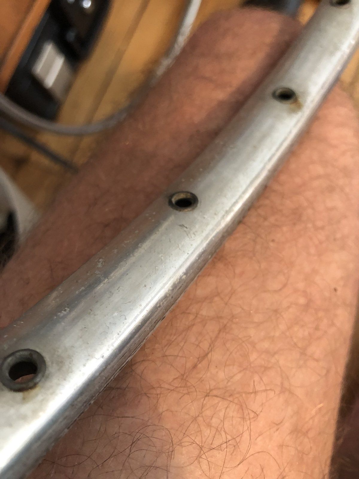

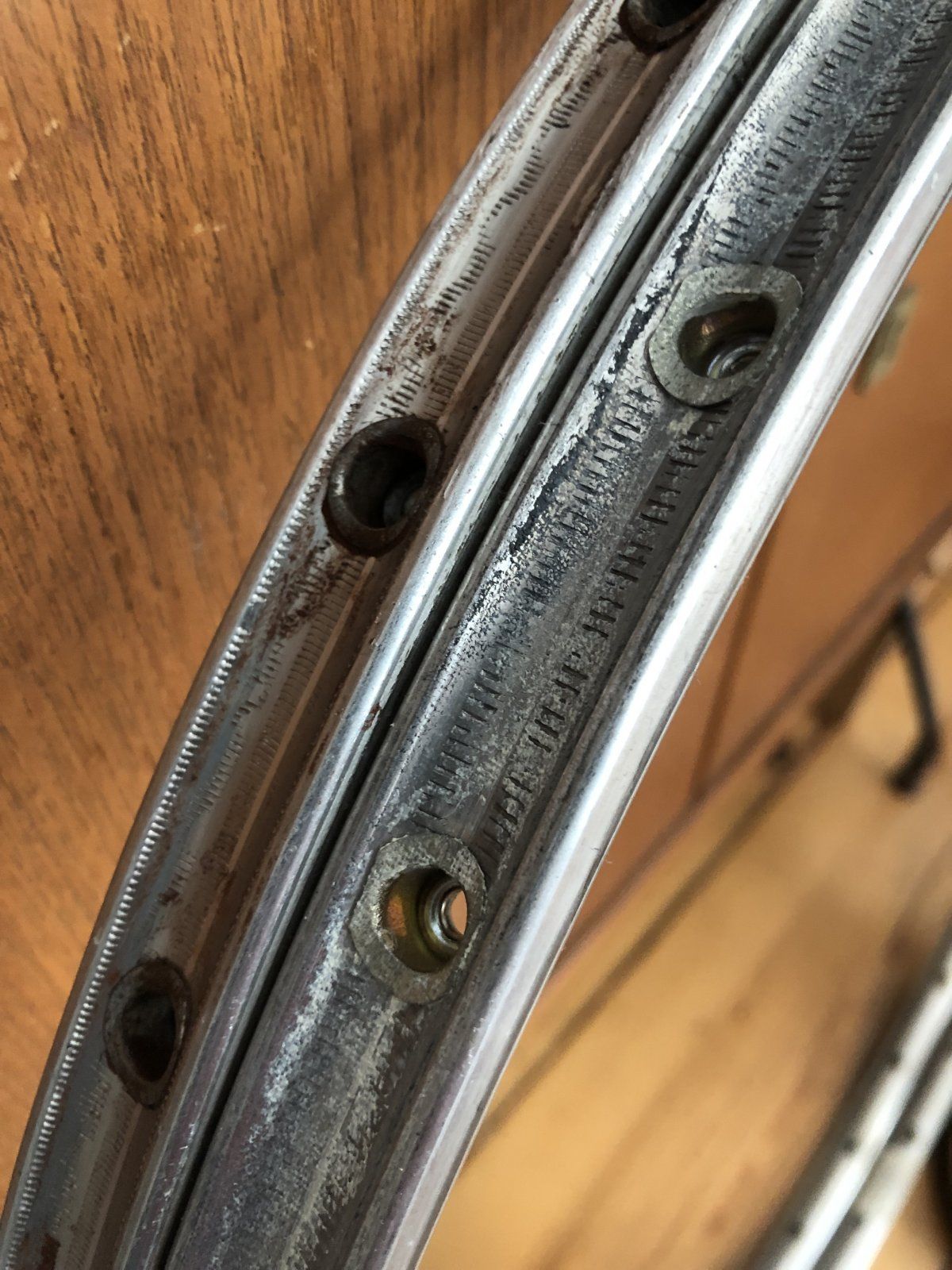

Vor dem Foto wurden heute Abend bereits alle Teile noch mal gereinigt und vor allem die Felgen von altem Kitt befreit und sanft anpoliert:

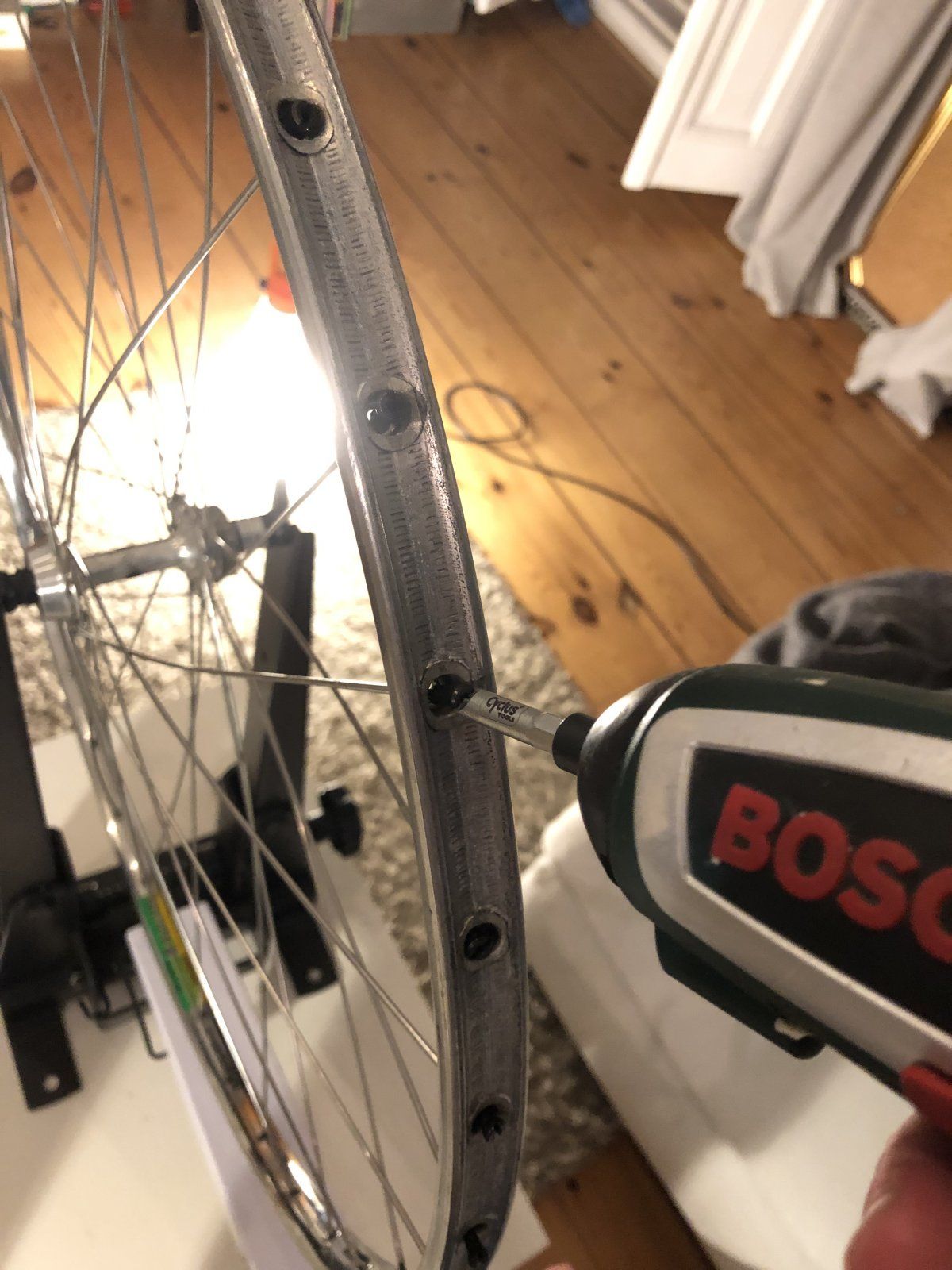

Soweit die Vorbereitungen. Jetzt geht es an die Arbeit. Nach italienischem Dinner hab ich mich den italienischen Komponenten gewidmet und schon mal gemütlich die beiden Laufräder eingespeicht.

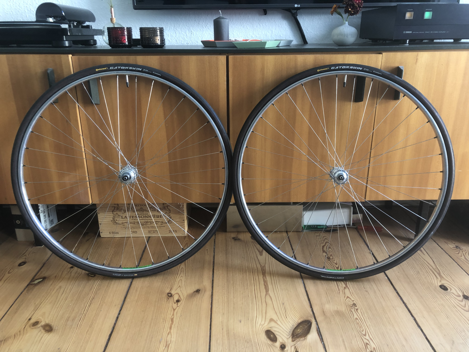

Leider war beim Zentrieren des ersten Einspeichversuchs schnell klar, dass die Speichen zu lang sind. :rolleyes:
Dann kamen Urlaub, wichtigeres und natürlich die Lust am Fahren. Aber endlich stehen die Laufräder mit der richtigen Speichenlänge! Die Conti Sprinter Gatorskin dürfen es sich auch schon mal auf den Felgen gemütlich machen, bis ich mit dem Kitt anfange (auch das ist dann ein erstes Mal für mich, aber darum geht's hier ja unter anderem).

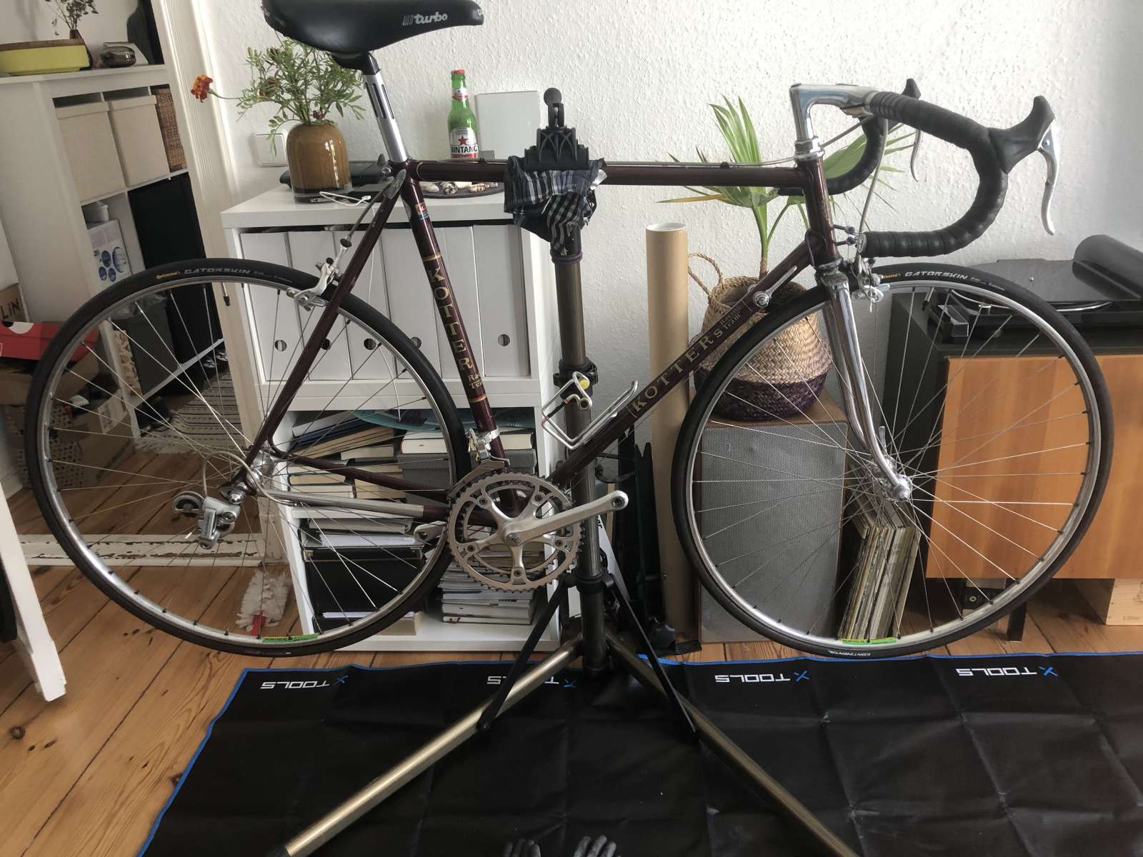

Kurz mal eingehängt, wobei am Kotter noch wirklich alle alten Komponenten hängen.
Über die Flankenfarbe und die schwarzen Nippel bin ich ziemlich happy. :)

Nach längerer Putzaktion sind nun die Komponenten gereinigt und schon mal Probehalber an den Rahmen gewandert. Die Bremserei hat anständige Koolstops erhalten und die Lager frisches Fett.

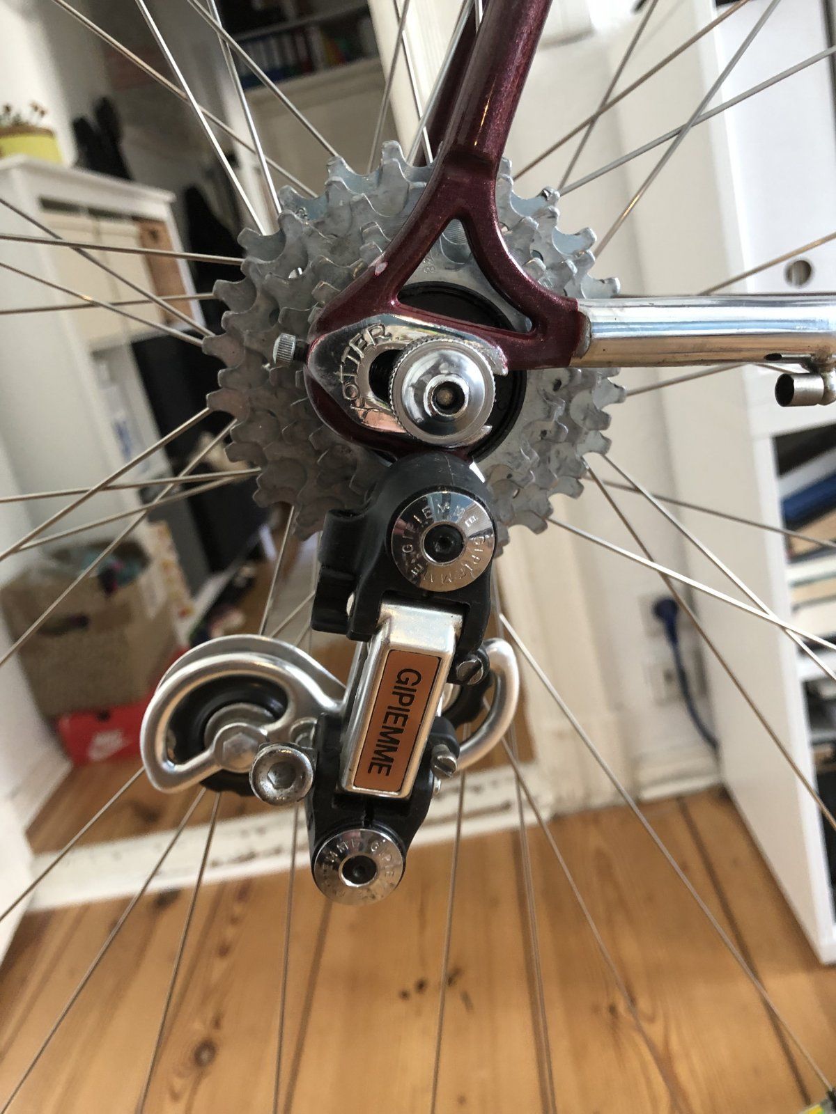

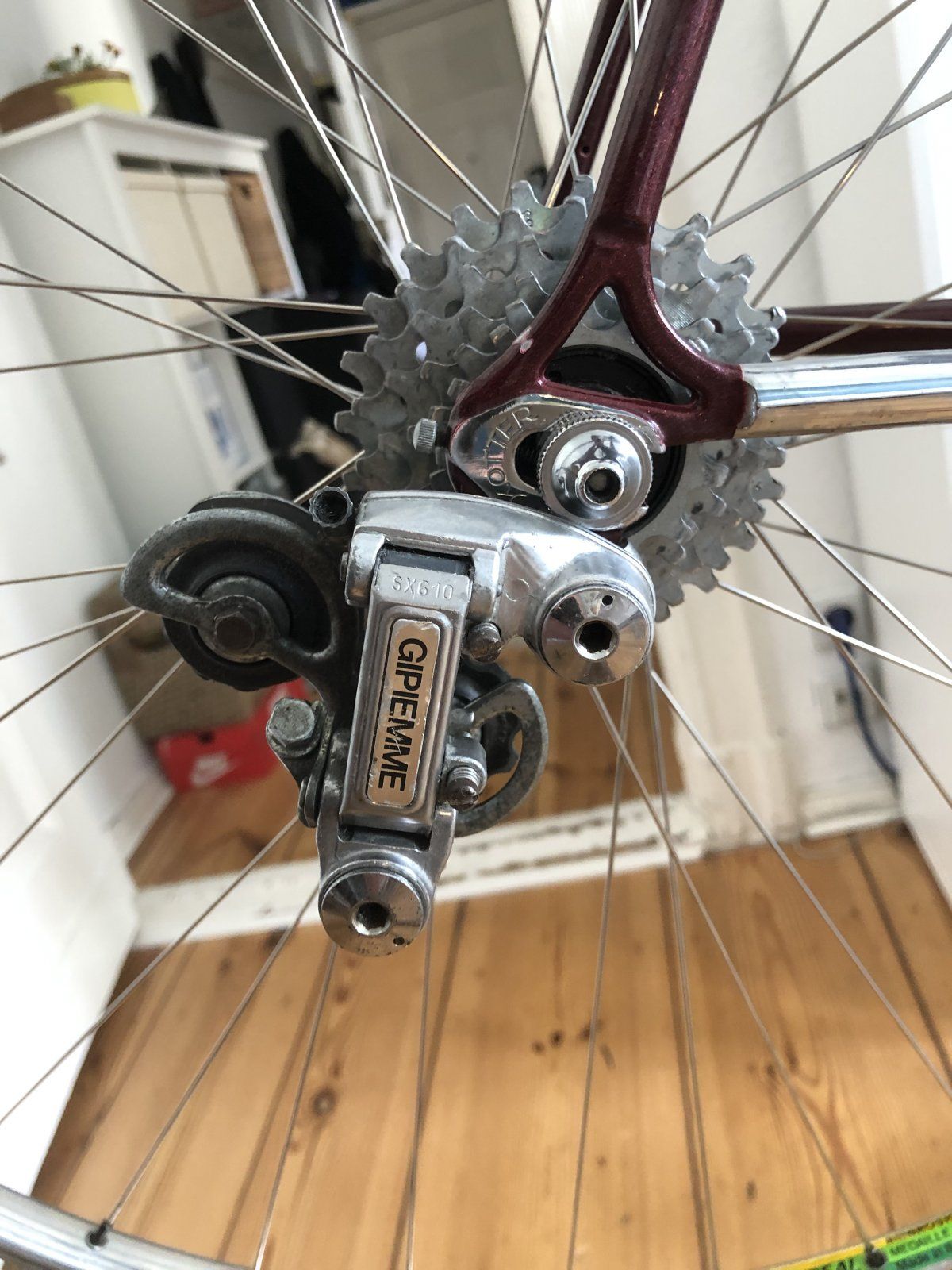

Die Frage die bleibt ist, welches Schaltwerk verbaut wird. Vor einiger Zeit hatte ich das SLJ 5500 in nahezu perfektem Zustand bereits erstanden und zuletzt hat mir @Jonah J. netterweise ein 6600 aus einer Grabbelkiste überlassen. Ich bin unschlüssig, welches ich montieren soll... Rein von der Optik gefällt mir das 5500 besser, aber das 6600 soll ja performanter sein.
Schwarz. Schaltperformance???? Solange das Ding nicht erst nach der 10 Kurbelumdrehung schaltet egal ( sowas hab ich am Altagsrad, macht einen wahnsinnig, Schalwerk bewegt sich und nichts passiert).
Ich bin gar kein Freund der Performance der Simplexe mit Knick. Die haben einen doofen Totpunkt in der Mitte.
Darum Schwarz bitte.

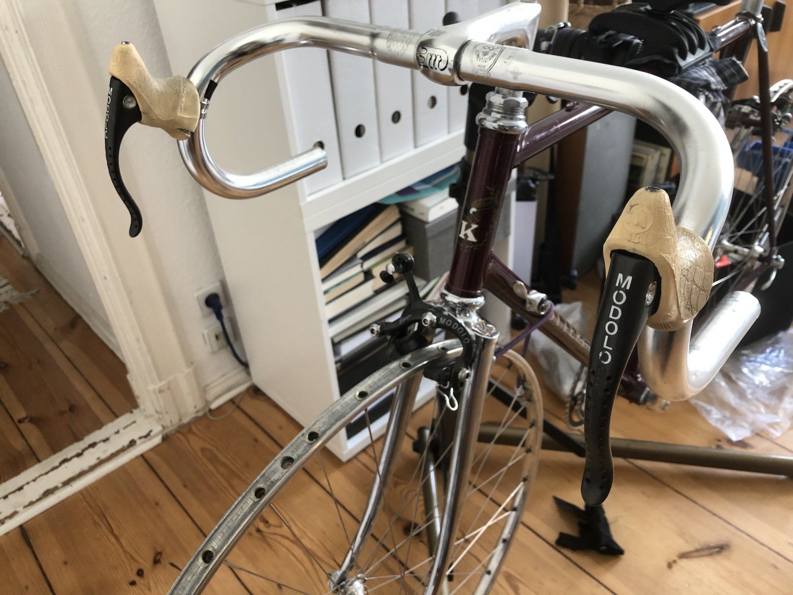

Für das i Tüpfelchen habe ich beim zusammenstecken überlegt ob nicht doch ein schwarzer Vorbau Sinn machen könnte…
Danke! Ja über den Lack hab ich mich nach dem putzen und polieren auch wieder gefreut:)
Für nen groben Test kannst Du den Bestand doch einfach mit schwarzem Tape abkleben - dann ist nicht gleich das Lenkerband fällig, falls dass nicht auch erneuert werden soll.
