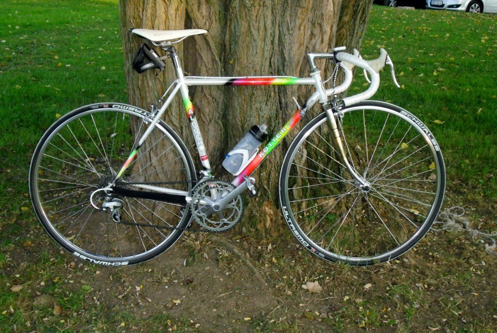

hier ist (oder besser gesagt war) mein Albuch Kotter..... 2 x 7 LX Sport Schaltgruppe, mit Ambrosia LRS, Fizik Arione Sattel.... seit 2012 nicht mehr meins, da ich wegen dem Umzug ein paar Fahrräder verkaufen musste :(.....

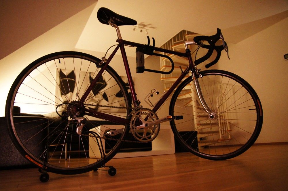

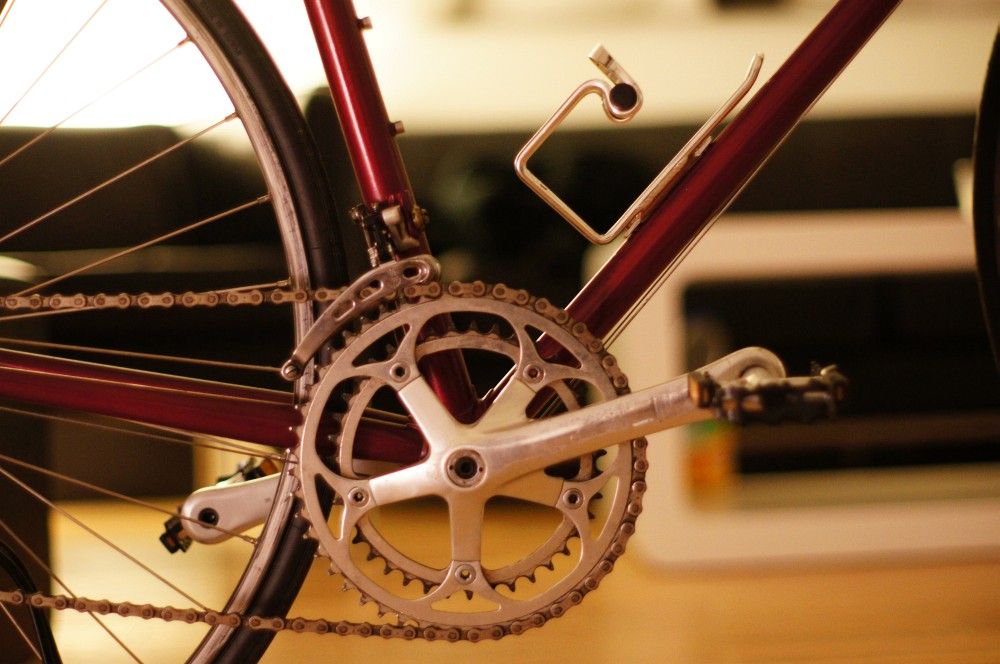

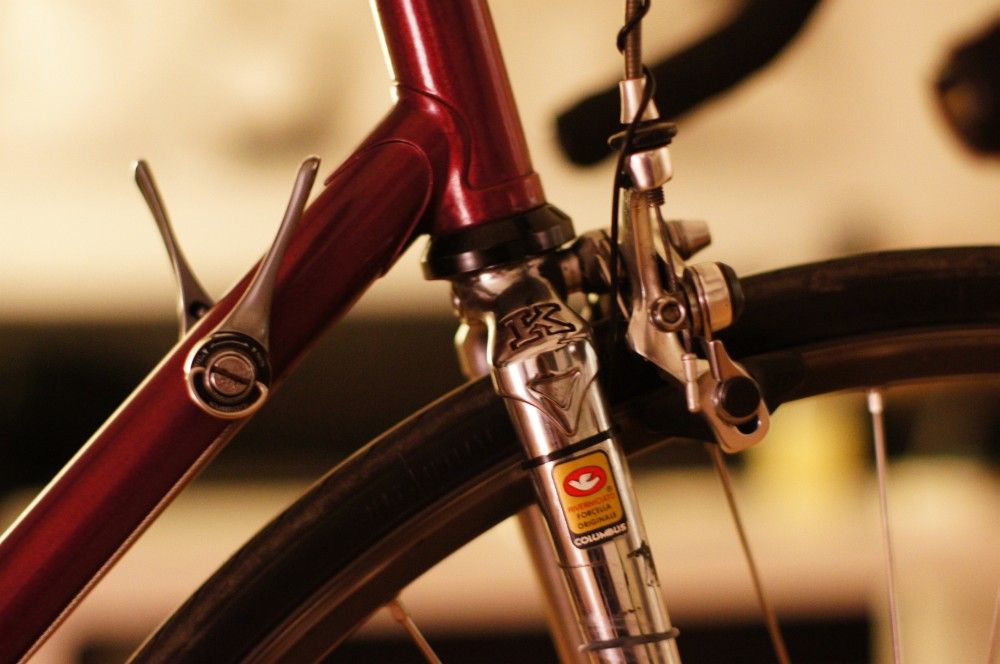

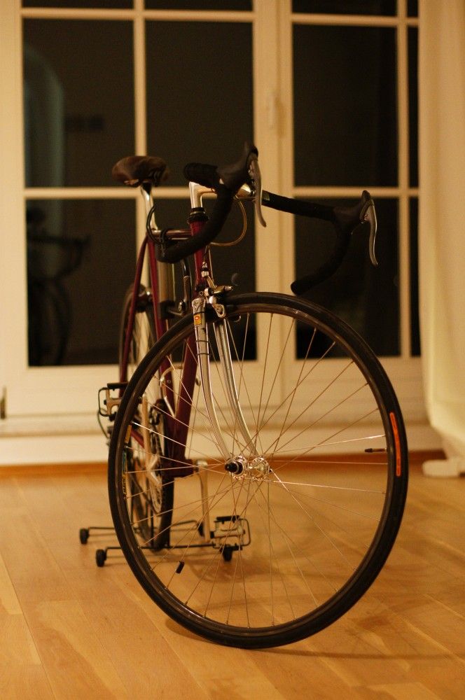

Hier einige Eindrücke:

Sehr schönes Rad, neben dem 600er/Dura Ace Mix gesellt sich auch noch ein Campagnolo Super Record Umwerfer! Mit dem Rad wirst aber keine Diebe abschrecken;) Viel Spaß damit!
Willkommen im Club! Ein schönes Rennrad, fast zu gut für den Arbeitsweg. Aber wenn der Weg von und zur Arbeit Spaß machen soll genau das richtige.
echt zu schön um irgend wo anzuschließen...
Mach Dir doch ein paar "ROST" Decals drauf, damit es eher abschreckt:D
