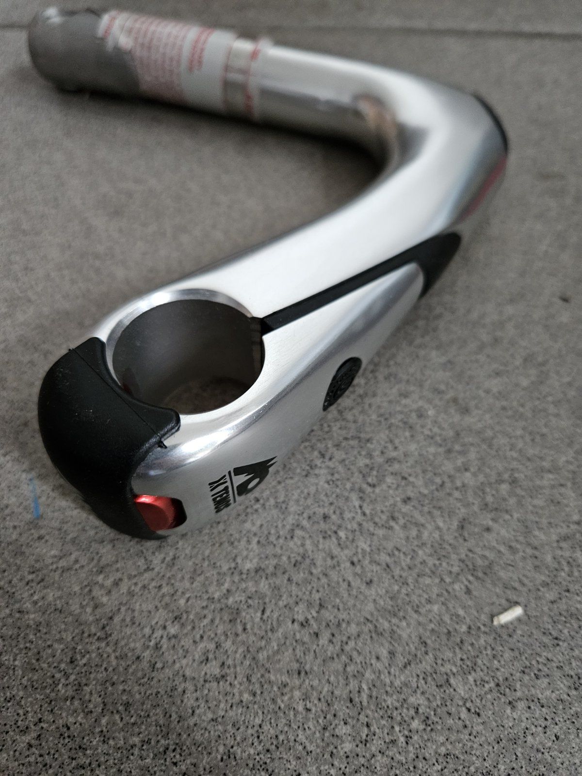

Wie hast du denn das gemacht und wie viel Aufwand war das?
(ich bin jetzt nicht so der Freund von polieren :rolleyes:)
z.B. Natriumhydroxidhaltiger Rohrreiniger im Sichtbereich aufpinseln. So kurz wie möglich (also bis Du siehst, dass sich die Schicht löst) einwirken lassen. Dann mit feinem Schmirgel nachbearbeiten. Ist wirklich keine große Aktion. Nicht in der Beize baden, oder mehrere Stunden wirken lassen, sonst greift die Pampe auch das Alu drunter zu sehr an und macht es porös.
Edit... Schutzbrille und Handschuhe sind auch wichtig... das Zeug ist ätzend.

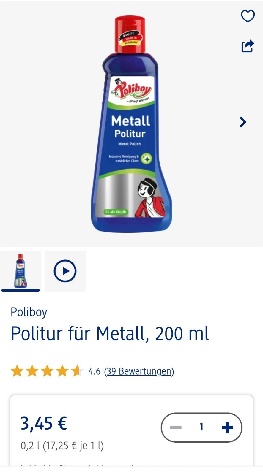

Probiere es mal hiermit (außerhalb des Sichtbereichs), etwa 10 Minuten einwirken lassen:
Ich habe damit schon mal unbeabsichtigt Eloxat gelöst .... 🙄 Versuch macht kluch!
Das gleiche gilt für Kaltreiniger, damit hab ich auch schon einen Steuersatz (ich hätte ko... können) vom Eloxal befreit.

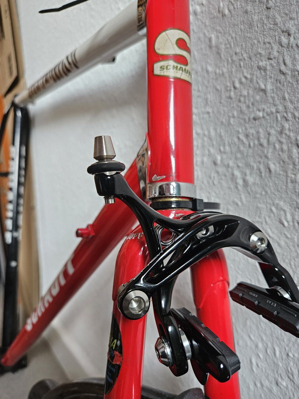

Soweit habe ich jetzt alle Teile beisammen, um mein Schauff Prestige aufzubauen. Mir stellt sich jetzt die Frage, welche Bremskörper ich nehmen soll:
Campagnolo Chorus Skeleton
oder
Modolo ALX 90
Die Chorus bremsen natürlich deutlich besser. Aber die Modolo-Bremsen passen besser ins Gesamtbild. Funktion oder passenderes Gesamtbild?

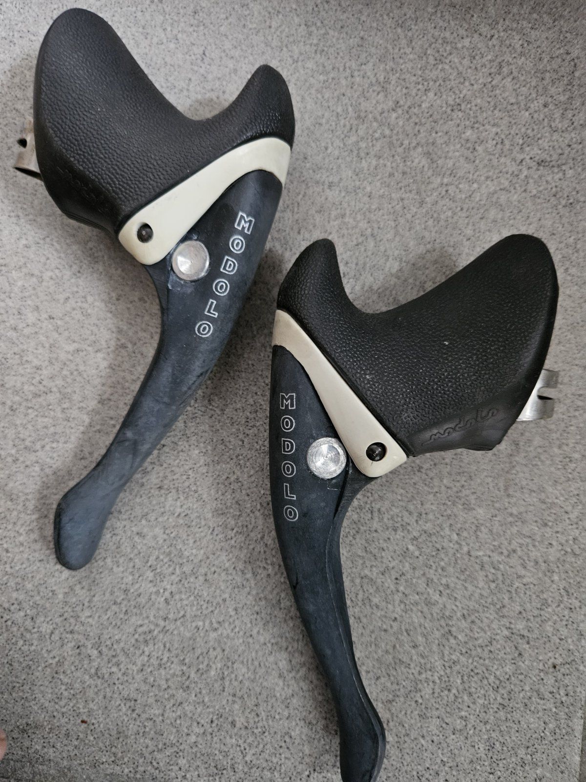

Hier noch einige Modolo-Teile, die ich verbauen möchte:
Anhang anzeigen 1344713Anhang anzeigen 1344714

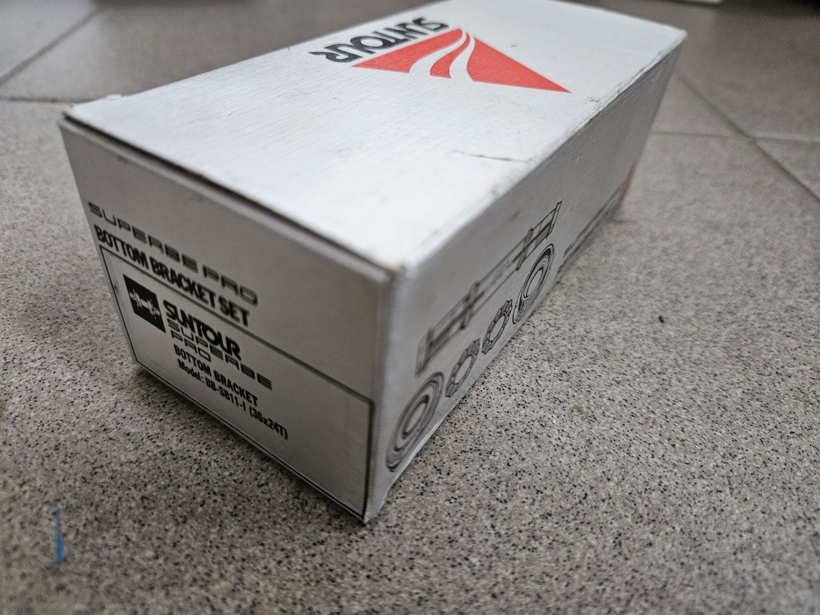

Der Antrieb soll Suntour Superbe Pro werden.
Leider finde ich kein passendes BSA-Innenlager und werde zunächst ein C-Record-Innennlager verbauen. Falls jemand ein fast NOS ITA-SSP-Lager (keine 50km gelaufen) gegen ein BSA-Lager tauschen möchte?

Ich finde die ALX passen farblich und zeitlich besser als die zu neuen Chorus Bremsen.
Warum nicht komplett mit SSP aufbauen ?

Ich habe das SSP-Tretlager durch ein Token mit kürzerer Welle (103 oder 107 mm - weiß ich nimmer so genau, ich glaube auch, mit SO-4kant) ersetzt. Beim originalen (112 mm) haben die Kurbelarme zu weit abgestanden.

Nicht komplett SSP, weil ich zum einen die Teile nicht da habe und der Markt in Sachen Superbe Pro auch nicht mehr viel hergibt und ich zum anderen die Bremskörper von ihrer Funktion her auch nicht sonderlich gut finde (zumindest vorne hätte ich eigentlich nicht so gerne einen Single-Pivot-Bremskörper). Deshalb hatte ich mich eigentlich auch für die Chorus-Bremsen entschieden. Mittlerweile tendiere ich aber auch eher zu den Modolo-Bremskörpern. Also gut, dass ich gefragt habe.
