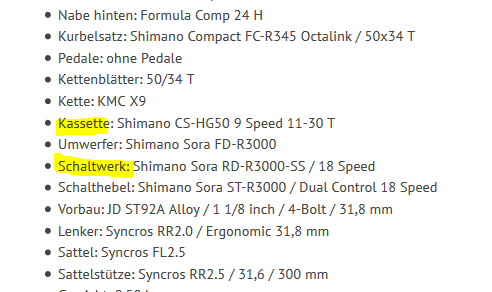

ob GS oder SS muss ich noch schauen:
https://bike.shimano.com/de-DE/product/component/sora-r3000/RD-R3000-GS.htmlhttps://bike.shimano.com/de-DE/product/component/sora-r3000/RD-R3000-SS.html
EDIT:
Ist wohl SS mit aktuell 11-30 Kassette.
Also könnte ich wohl max eine 11-34 Kassette draufzwingen wenn man die alte Regel Werksangabe (=32Z.) + bissl Toleranz hernimmt.
https://www.biker-boarder.de/scott/1767776s.html
Mit SS wird wohl schwierig. Denke da kriegst du die Kette nicht genug lang bzw. gespannt für Gross/Gross.
