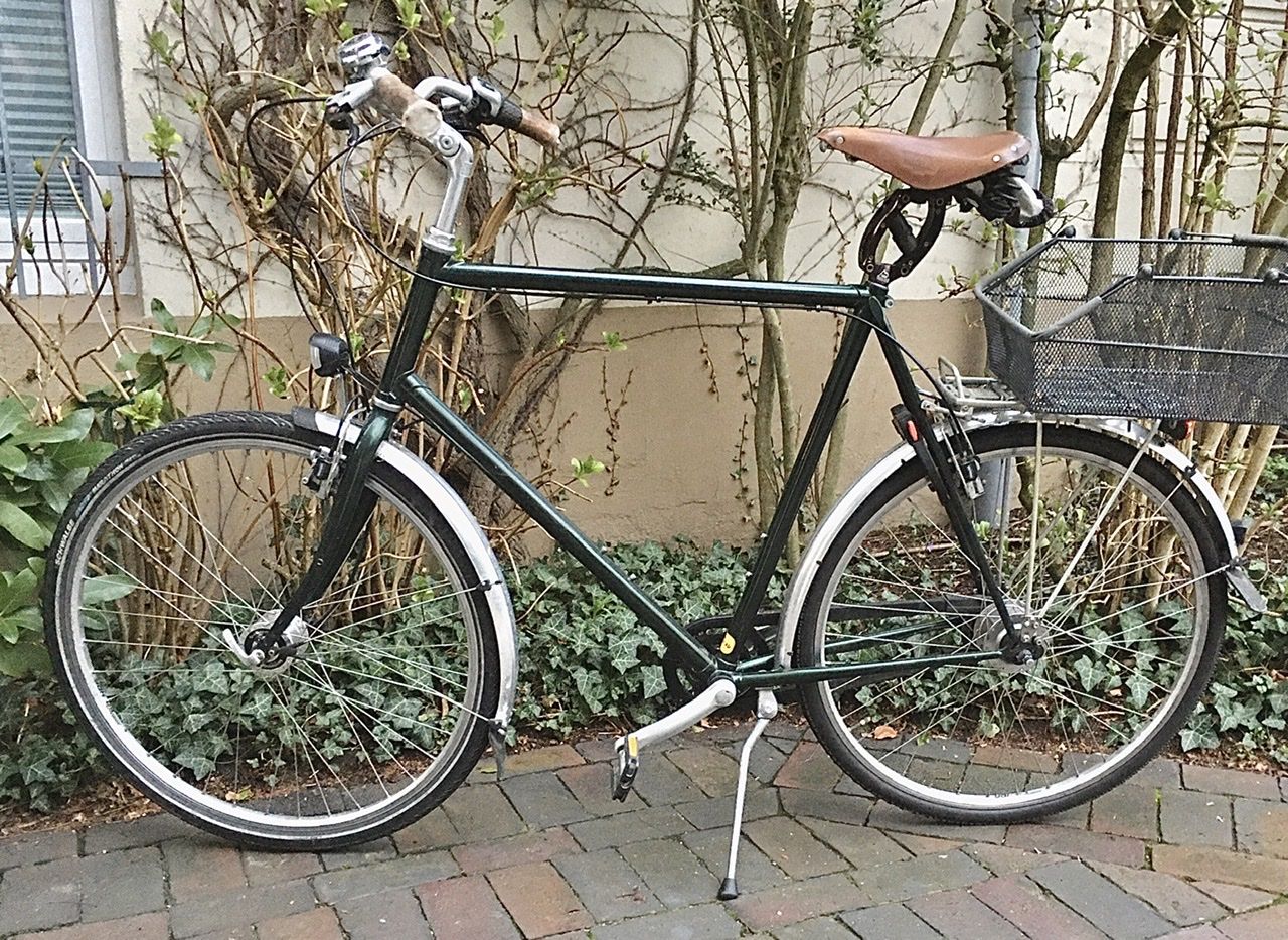

Was hast du denn für Trekkinräder, wenn schon dieses Peugeot dir einen Geschwindigkeitsrausch bereitet?
Hier, Rahmenhöhe 65cm
Ich habe meine Räder mal grob gewogen:
  • Brompton 13kg
  • Peugeot PX 8L 15kg
  • A2 Tourenrad/"Trekkingrad" Mit Korb 19kg, ohne ca 18kg
  • Utopia...brach bei der Kofferwaage der Zeiger ab, ca 22kg mit Korb, ohne ca 21kg
Das Peugeot sollte dann ohne Edelstahlschutzbleche, Ständer, Gepäckträger, Beleuchtung einem Rennrad mit 13kg entsprechen, oder? Ich habe es mir vorhin nochmal kritisch angesehen: alle Komponenten sind schon auf einem einheitlichen (meinetwegen Eurer Meinung nach schlechten) Niveau. Es lohnt sich nicht, irgendwo anzufangen. Weiterverwenden würde ich vielleicht Lenker, Vorbau, Felgen.
