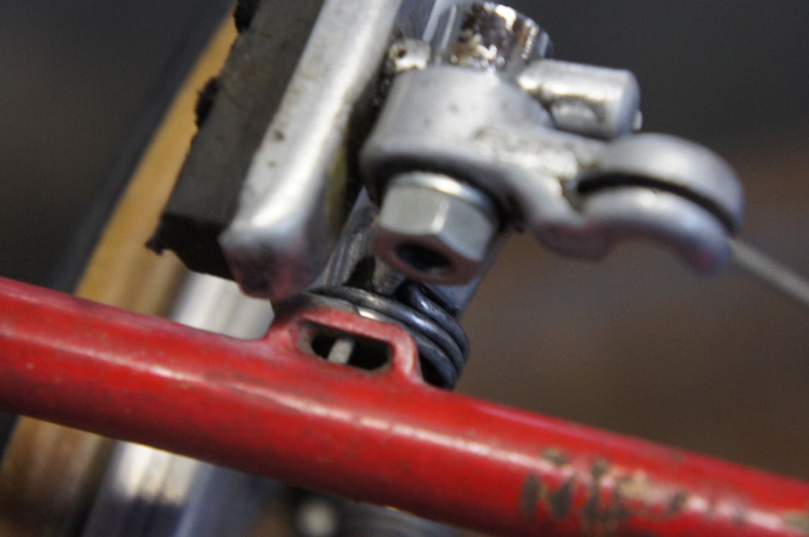

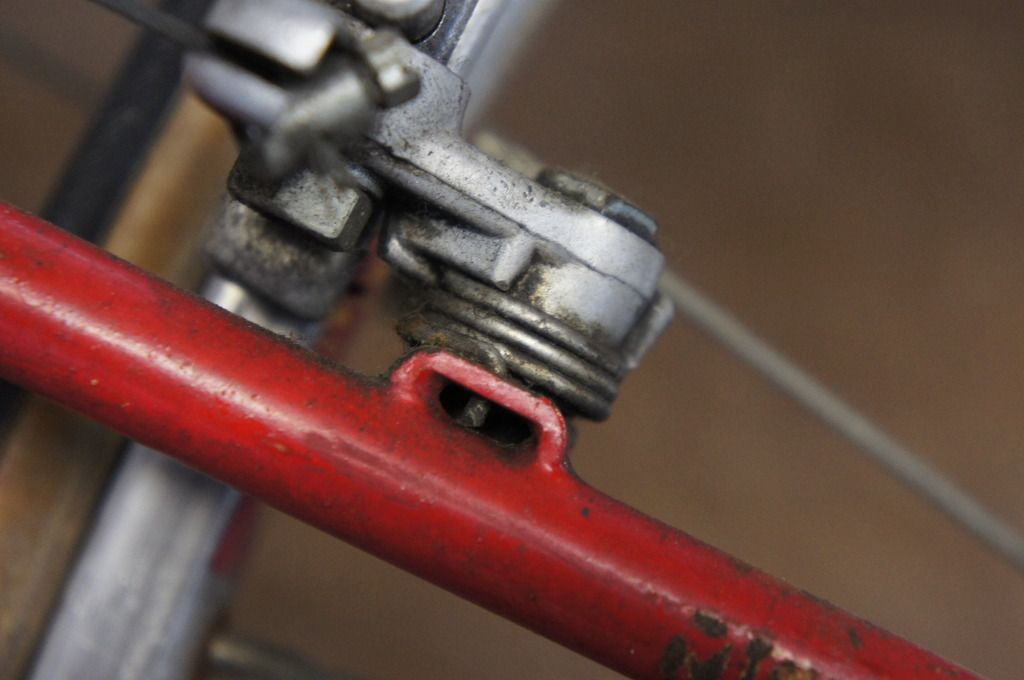

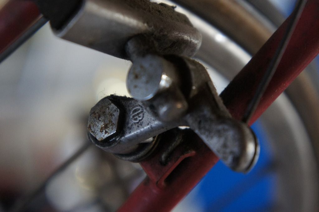

duc750 ich werd die suchfunktion nochmal bemühen, aber hast du irgendwo zufällig ein foto auf dem man die federn deiner cantis + die position der aufnahmelöchlein an bremse/rahmen en detail sieht? auf einem deiner fotos sieht man ein stück der feder, die irgendwie zusätzlich (nach oben in richtung sattel) abgewinkelt zu sein scheint und erst dann nach "innen" verläuft.

Ich kann erst morgen nachmittag schauen, ob ich noch ein besseres Foto von Feder und Aufnahme habe.
Wenn nicht, mach ich eins. Also noch ein bißchen Geduld.

...ich weiß zwar nicht, ob es noch nötig ist, aber hier sind noch mal 3 Fotos.
Die Federn, die Du hast, scheinen richtig zu sein und wie die montiert werden,
kann man auch sehen.
