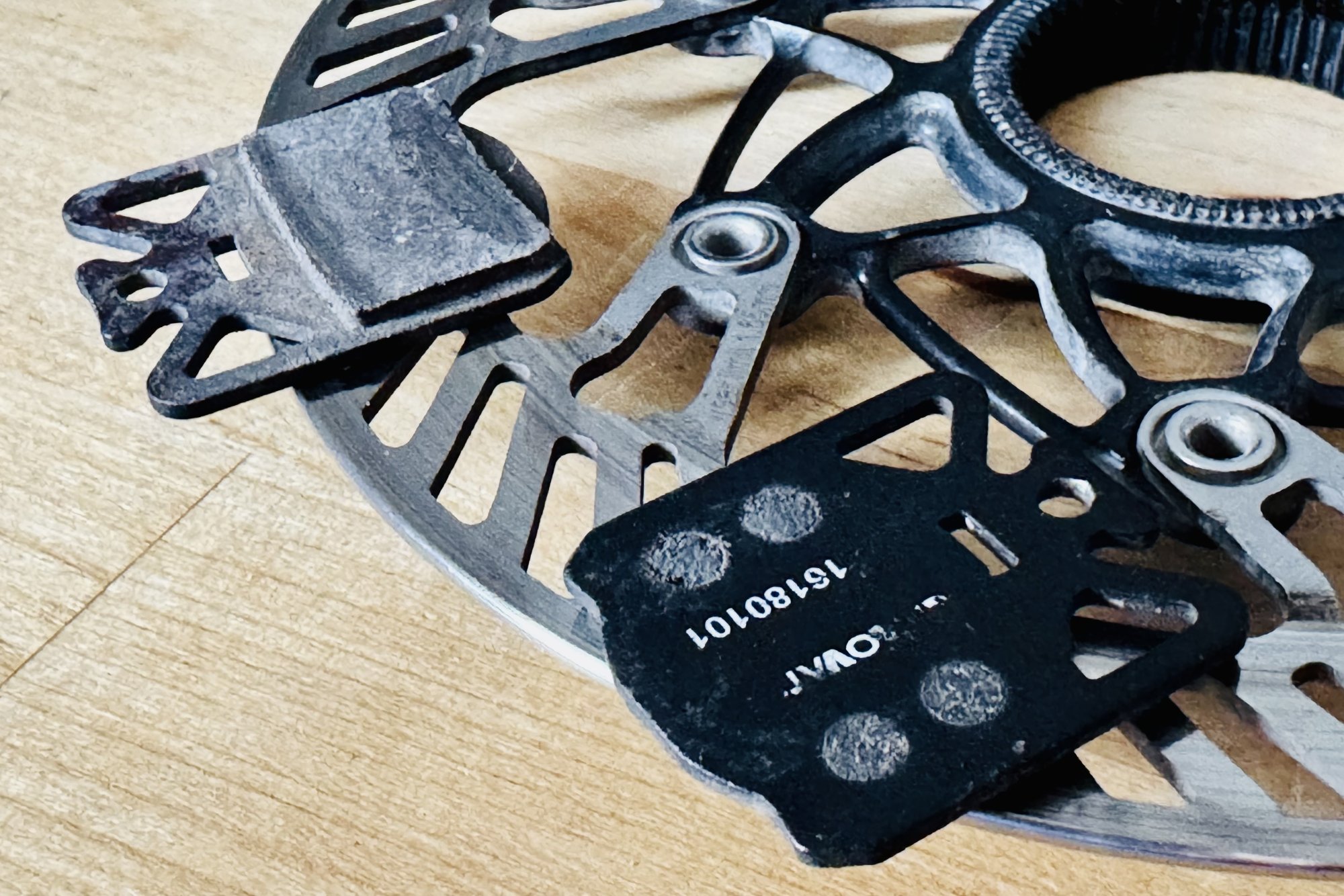

Die passen zwar rein, klappern aber vor sich hin, wenn man die aktuellen Bremsen ohne magnetische Kolben hat.
Und die Federn der Original-Beläge passen nicht; da müsste man anderenorts nach passenden Federn schauen.

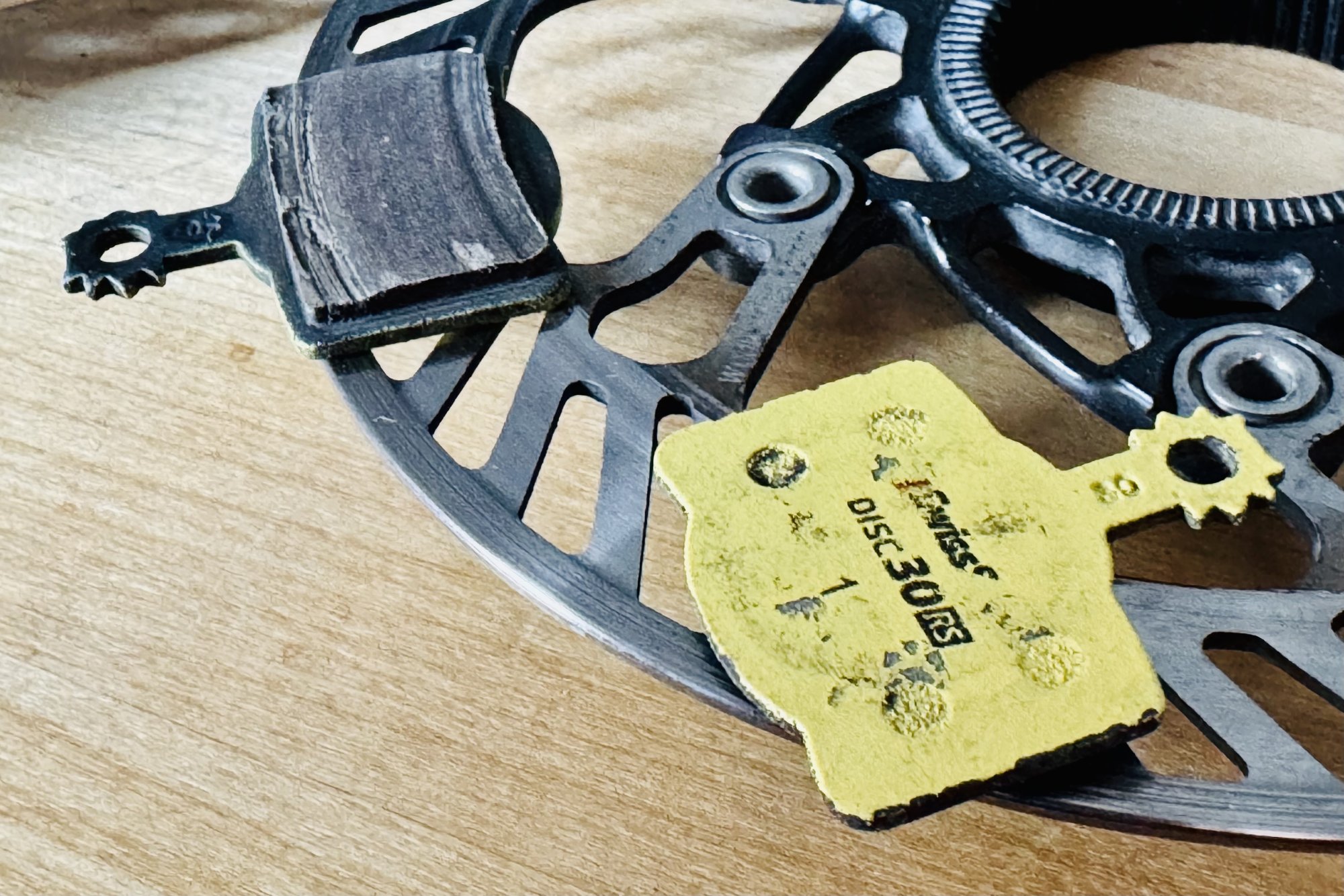

Habe alles möglich von sehr billig bis billig für Magura MT Serie genommen und funktioniert gut - nicht so hervorragend wie campa Original aber gut
Von Clarks, Prime, red level, jagwire usw - kaufe ich immer extra mit wenn ich gute Preise beim online Kauf sehe
Edit: für H11 bremsen mit magnetische Pistons ohne Feder

Die sind eben für Campa H11 und Magura mit Magnet-Kolben, da würden die Federn ungenutzt in den Müll wandern.
Mal abgesehen davon würden sie auch gar nicht greifen/anzusetzen sein, weil der Belag zu dicht an den Rand der Trägerplatte reicht.
Im Grunde war das eine doofe Idee von Campa, bei den 12/13-fach Gruppen wieder auf Federn zu setzen - die Magnettechnik finde ich eigentlich ganz pfiffig.
