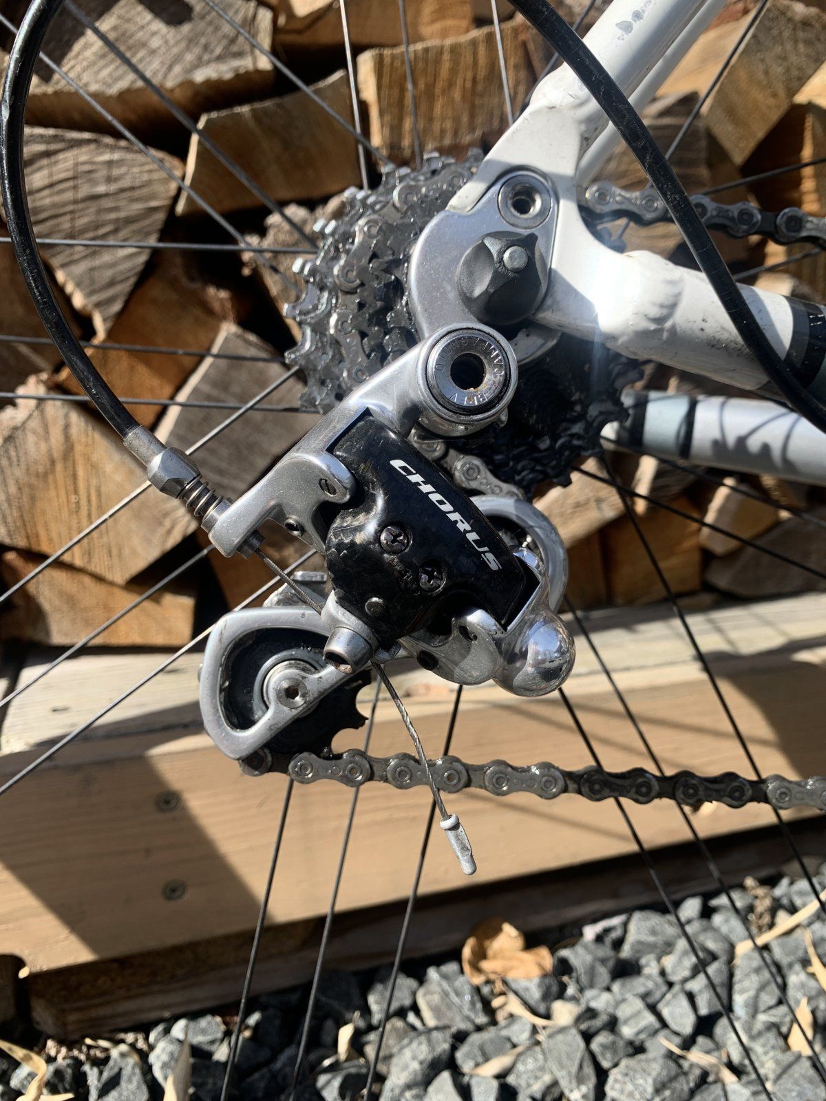

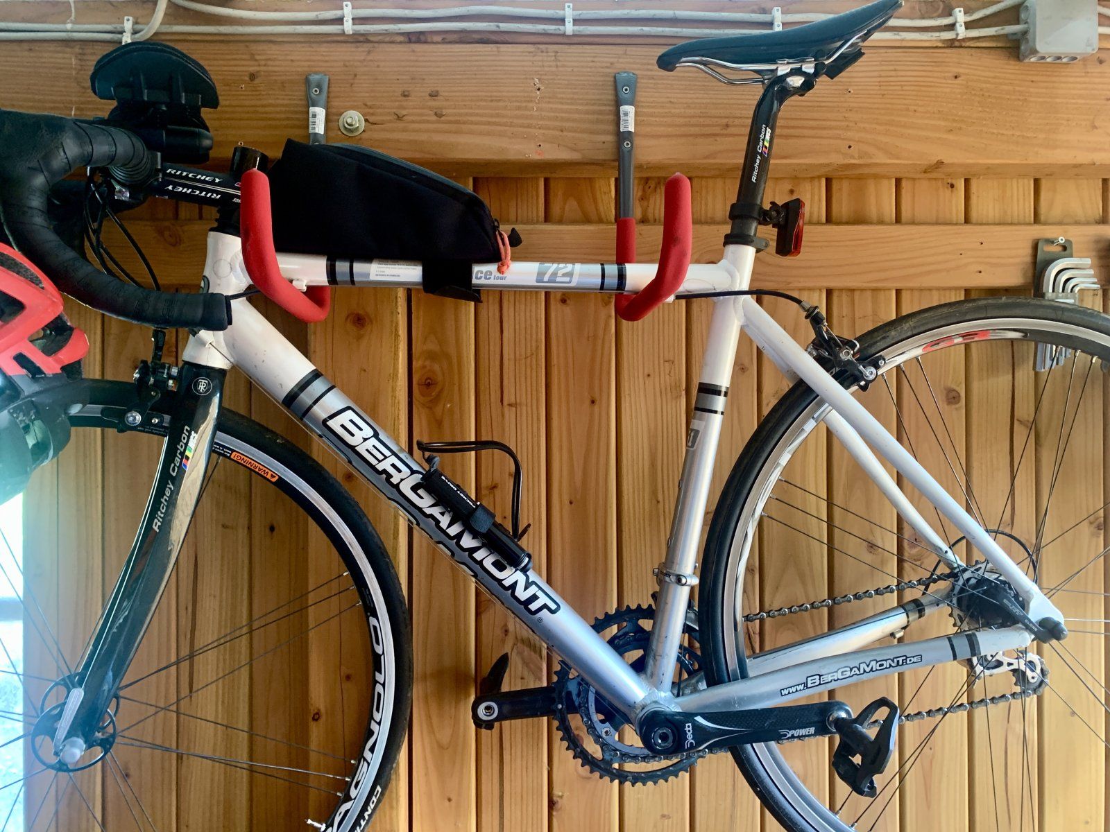

In unserem Haushalt haben wir ein älteres Rennrad (siehe Foto) mit Campagnolo Chorus 10-fach, seinerzeit für kleines Geld gebraucht gekauft. Nun ist am linken der beiden Schalthebel was abgebrochen.
Das Rad passt meiner Frau von der Geometrie her ganz gut, die alte Schaltung kriegt auch der Fachhändler nur so halb perfekt eingestellt, und auch ansonsten ist das Teil natürlich ziemlich old-school. Daher sind wir uns nicht ganz sicher, was nun am meisten Sinn ergibt:
Ersatz kaufen, falls erhältlich, und dranbauen? Oder die Gelegenheit nutzen und das Rad umbauen auf etwas Zeitgemäßeres, z. B. eine (für mich persönlich einfacher zu wartende Shimano-Gruppe? Bin selbst DI2-verwöhnt, aber natürlich mit Scheibenbremse. Was würdet ihr machen?

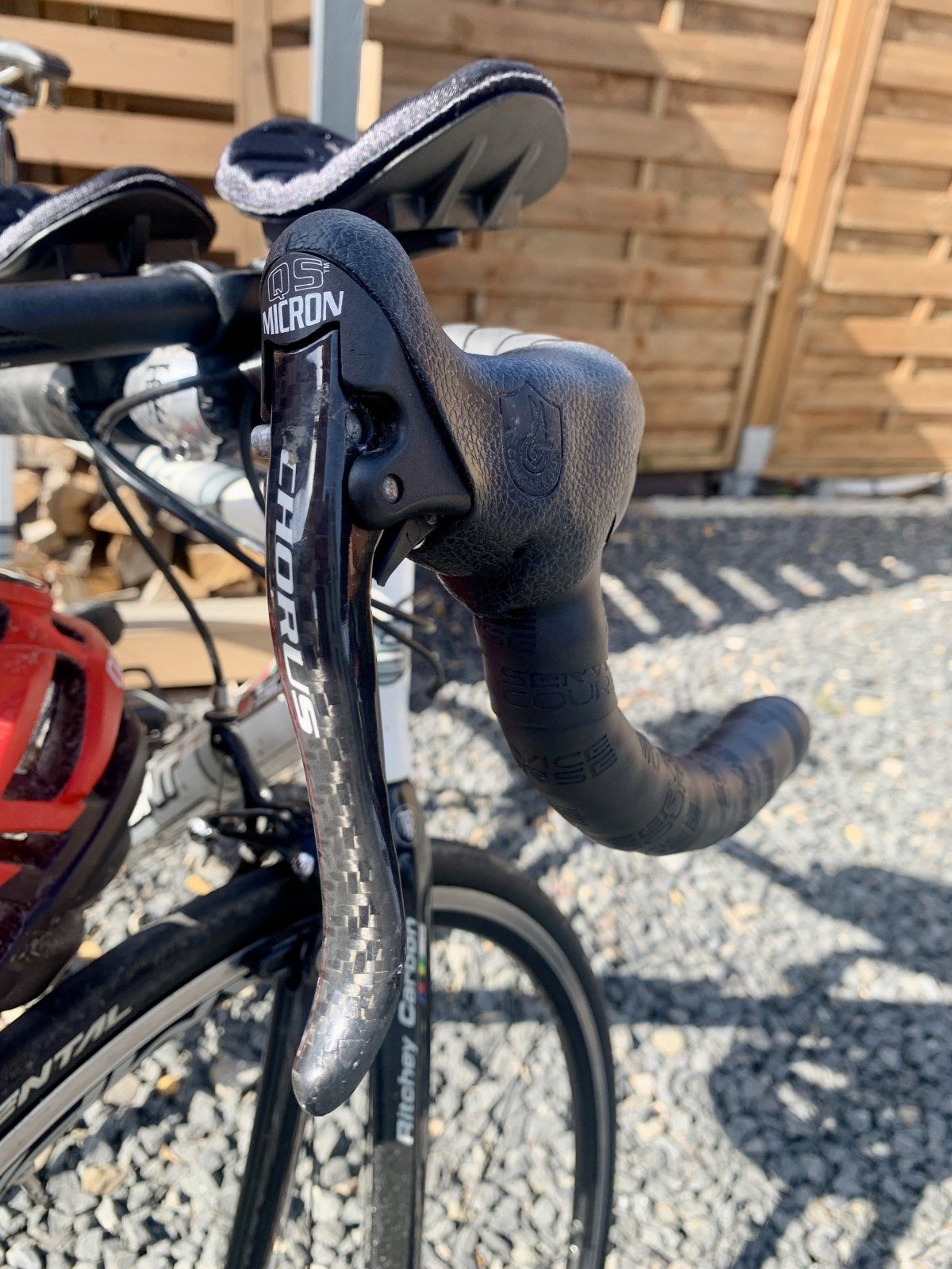

Einzelfotos der Komponenten anbei, dabei auch der gebrochene Schalthebel.
Der hat entweder keine Ahnung oder ihr habt ganz merkwürdige Anforderungen.
Ich würde Ersatz für den gebrochenen Bremsschalthebel kaufen.
Was soll an einer neuen Shimano Gruppe einfacher zu warten sein?
Oder Möglichkeit Nr. 3:
Es sind nicht kompatible Teile verbaut oder
Möglichkeit Nr. 4:
Der Antrieb ist verschlissen ---> Einstellarbeiten an verschlissenen Antrieben sind sinnlos !

Danke für die Einschätzungen. Dann besorge ich einen Ersatzhebel. Welchen genau sollte man hier nehmen? (Ich hab diesen Thread hier schon gelesen, bin aber mangels jeglicher Campa-Vorkenntnis leider komplett verwirrt, ich kenne die Begriffe nicht mal. 🙄)
kann ich auch nicht nachvollziehen. Habe 10-fach Chorus ~13 Jahre gefahren und was zu justieren gab es nur wenn ich das Rad mal zur Wartung zerlegt habe.
Ich bin hier ein paar mal mit jemanden gefahren der hat immer über seine Schaltung geschimpft (wenn ich mich recht entsinne Centaur 10-fach). Irgendwann ist mir aufgefallen, dass er die Ansteuerung vom Umwerfer und Schaltwerk vertauscht hatte :oops:. Erstaunlich, dass da überhaupt was funktioniert hat. Einem Händler sollte das natürlich auffallen.
Das wäre das passende Ersatzteil:
https://all4bikes.be/shop/en/shifte...-lever-left-ergopower-ec-ch429-p-1591335.html
Ansonsten den hier kaufen, Bremsgriff tauschen, dranschrauben, fertig.
https://www.kleinanzeigen.de/s-anze...-bremsschalthebel-rennrad/2647575555-217-9429
Und evtl. einen Satz Bowdenzüge samt Hüllen, danach fühlt sich die gesamte Schaltung ggü. alten Hüllen um 20 Jahre jünger an + Schaltauge am Rahmen prüfen. Dann fluscht die olle Chorus genau so gut wie jede neue Shimano, Sram, sonstwas.
Wollte er mich 10-fach?
Es gibt hier auch die Klassikerecke wo Campagnolo 10 Fach recht üblich ist. Da mal nachfragen wer noch 10Fach Material hat. (Ich könnte z.B. noch 10 Fach Ergopower Griffe als Satz übrig haben). Für links braucht es sogar nicht unbedingt 10-Fach zu sein, da passt auch 11 oder 9 Fach.
Falls doch Umbau, ich nehm Schaltwerk und den rechten Schalthebel :rolleyes:
Oder alternativ, ich hätte auch noch einen linken Schalthebel aus diesem Zeitalter rumliegen, allerdings Record, oder Centaur.
