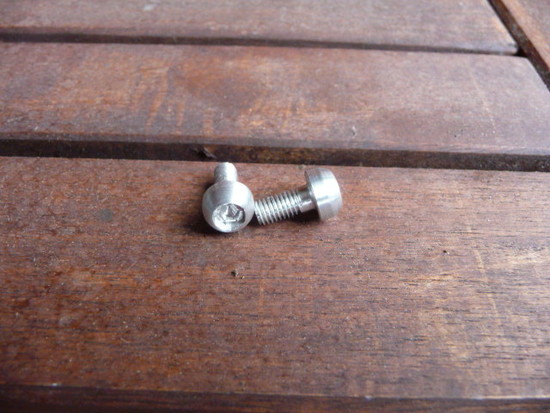

ja, das war auch mein gedanke. die gewinde werde isch aber aufweiten, weil diese 4,5er gewinde einfach unpraktisch sind. bei m5 bekommt man in jedem baumarkt eine ersatz schraube - so nichtmal im schrauben fach/großhandel.
außerdem, auch wenn ich gerade eine frei-nach-schnauze-aufbauten lieber mag, kann es immer passieren, dass ich gerne den originalzustand wieder herstellen möchte.

4,5er schrauben.. schaltsockelgewinde sind damit auch erstmal gerettet

Jau, dann habe ich ja noch das Schraubenproblem :) hat da jemand was? oder nen Vorschlag?
Ansonsten werden ich dann wohl die ginger-methode für nen sockel anwenden :)
AW: anlötsockel-kunde
Prinzipiell könntest du die Schrauben auch nachfertigen lassen. (Schraubenzentrale, Reyher,...) ich hab aber kein Plan, was das kosten würde.

Alle Shimanoheebel passen auf diese Sockel, auch gerasterte, da muss man dann nur den Chromlastikadapter weglassen und die Hebel direkt anschrauben. Nur Schrauben müssen passende genommen werden (oder die Gewinde nachgearbeitet), weil die neueren Ausführungen M5-Schrauben haben.
Ich möchte nur kurz ergänzen, daß dies nicht für alle Schalthebel gilt. Zumindest bei RSX-Hebeln passt der Linke nicht ohne weitere Bearbeitung.
Hat denn jemand inzwischen mal ne gute Quelle für M4,5-Schrauben aufgetan?
Ich hab bis jetzt nur welche im Laborbedarf-Versandhandel gefunden. Dort kosten 2 Stück inkl. 'Mindermengenzuschlag' 23,38€ bei 6 Wochen Lieferzeit. :-/
Werde mal bei meinem Schraubenmuffti fragen. Dauert aber bis nächste Woche. Bin zurzeit außerorts.
