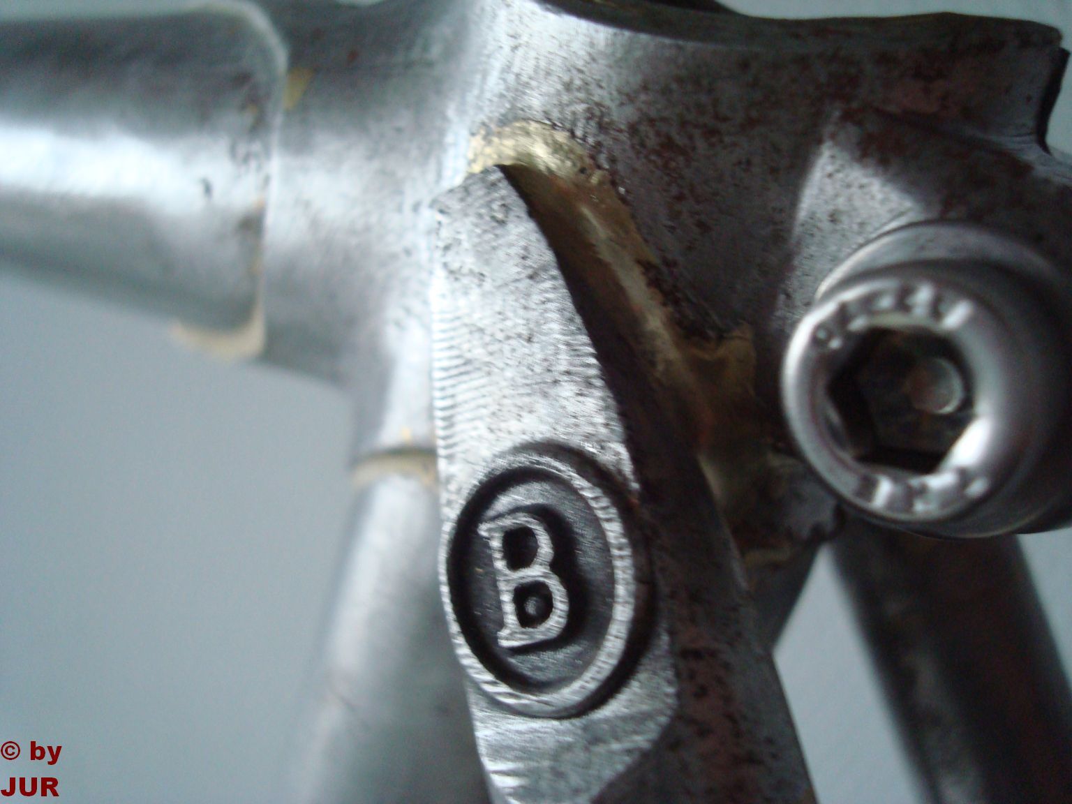

"arend aus dem nachbarforum hatte sich für die variante 1 entschieden und war so net mir bilder von seinem ergebnis zu machen. optisch ist es natürlich schöner, wenn der adapter ganz den schaltsockel verdeckt, aber ich wollte dem rahmen nicht der möglichkeit berauben auch wieder die original schalthebel tragen zu können.
noch schöner wäre es, wenn rechts auch ein rechter angebracht wäre, denn die Zugführunf quasi auf dem Unterrohr finde ich nicht schön, davon abgesehen, dass vielleicht der Zug dann am Rahmen kratzt, fall er unterm Tretlager verlegt wird.
