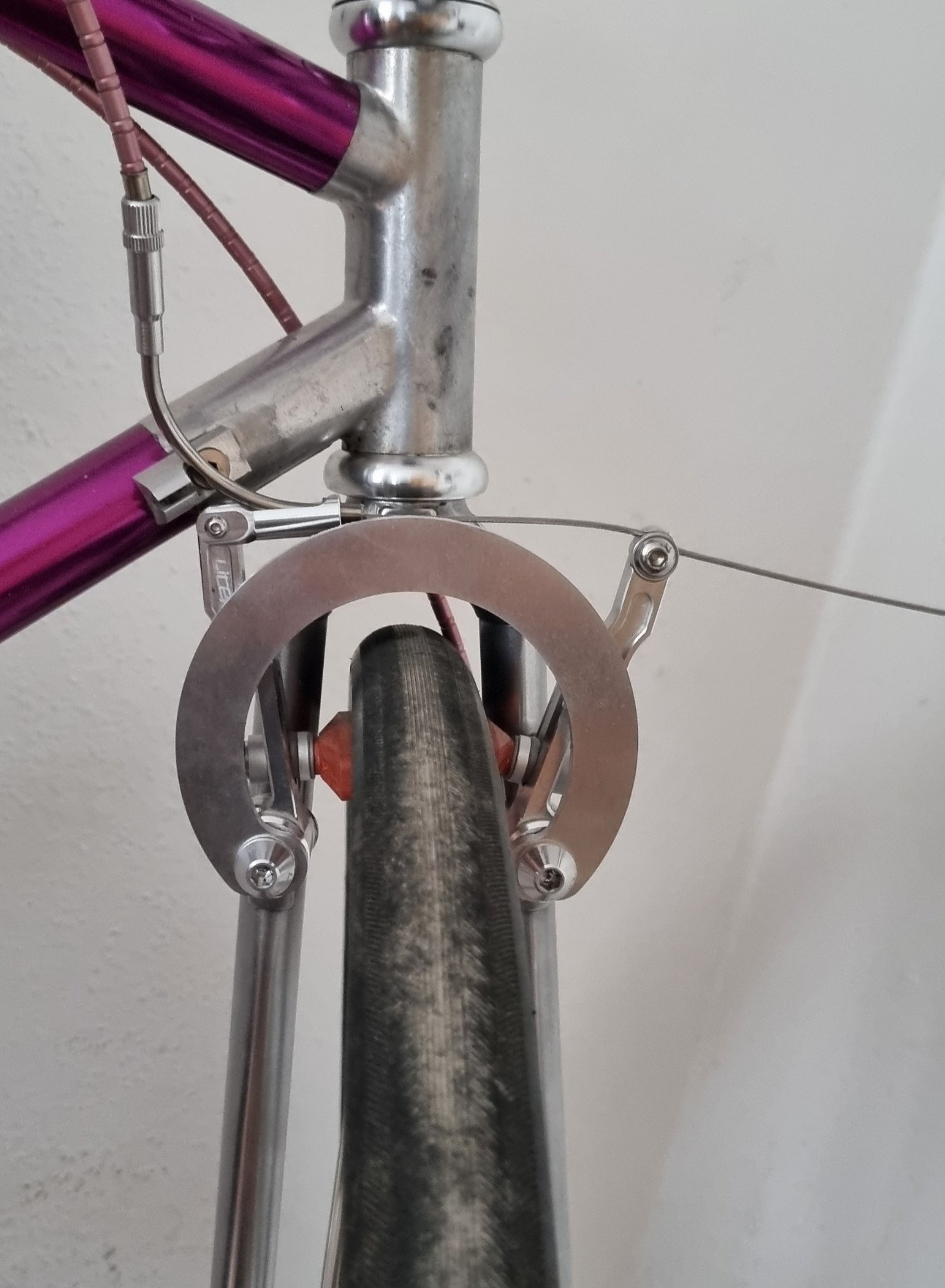

Und hier wieder zurück zum Boosterthema: was ihr, @Barnay & @chkamb , dort montiert habt, sind doch eher "Totalfixierer, die keine seitliche Auslenkung erlauben? Was völlig iO ist, ich habe solch ein Ding mal an einem alten SURSEE (Aelle OR) montiert, weil einer der Cantiansätze nicht mehr fest war. ( Rad war gerade bei mir, fährt einer meiner Söhne, leider kein Foto gemacht.) Andernfalls hätt man schweißen müssen, so funzt die Bremse aber auch seit Jahren täglich.
Die handelsüblichen "Booster" verbiegen sich richtig dolle, mit denen wäre sowas gar nicht möglich.
Welchen Sinn haben denn dann handelsübliche Booster, wenn sie sich richtig dolle verbiegen?
Das würde doch ihrem Zweck widersprechen. Oder mache ich da einen Denkfehler?
Ich hab mir die Dinger 1991 geschnitzt, gerade um seitliche Auslenkungen weitestgehend (!) zu verhindern. Mit einer Laubsäge und Metallsägeblatt aus einer Aluplatte herausgesäbelt, was nicht gerade eine erheiternde Arbeit war....
Die Kombination der DA 7402-Bremshebel mit Canti/V-Brake/mini-V-Brake ist so ungünstig und der Hebelweg ohne die Booster so weit, daß ich damit kaum zum Stehen käme. Die Hebel möchte ich aber aus optischen Gründen nicht tauschen.
Ich möchte einmal davon ausgehen, daß bei den käuflichen "Hufeisen" die Schenkellänge zu groß und diese auch nicht breit genug sind, um wirklich biegesteif zu sein. Ich habe meine daher damals so knapp gehalten, daß sie gerade über das Schutzblech reichen und nicht weiter.

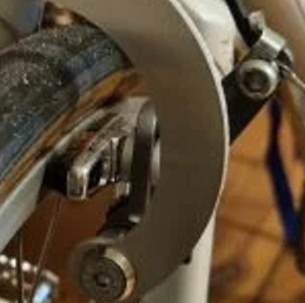

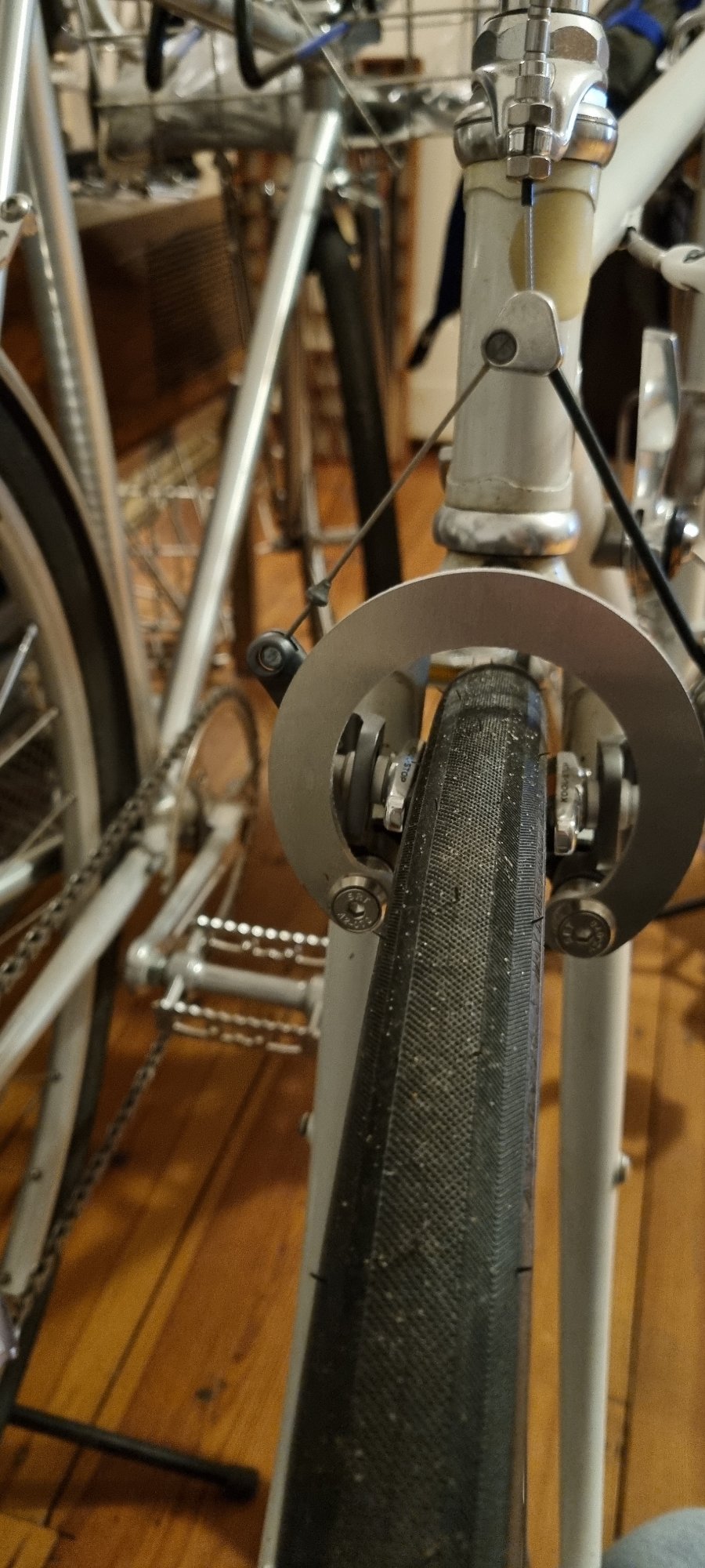

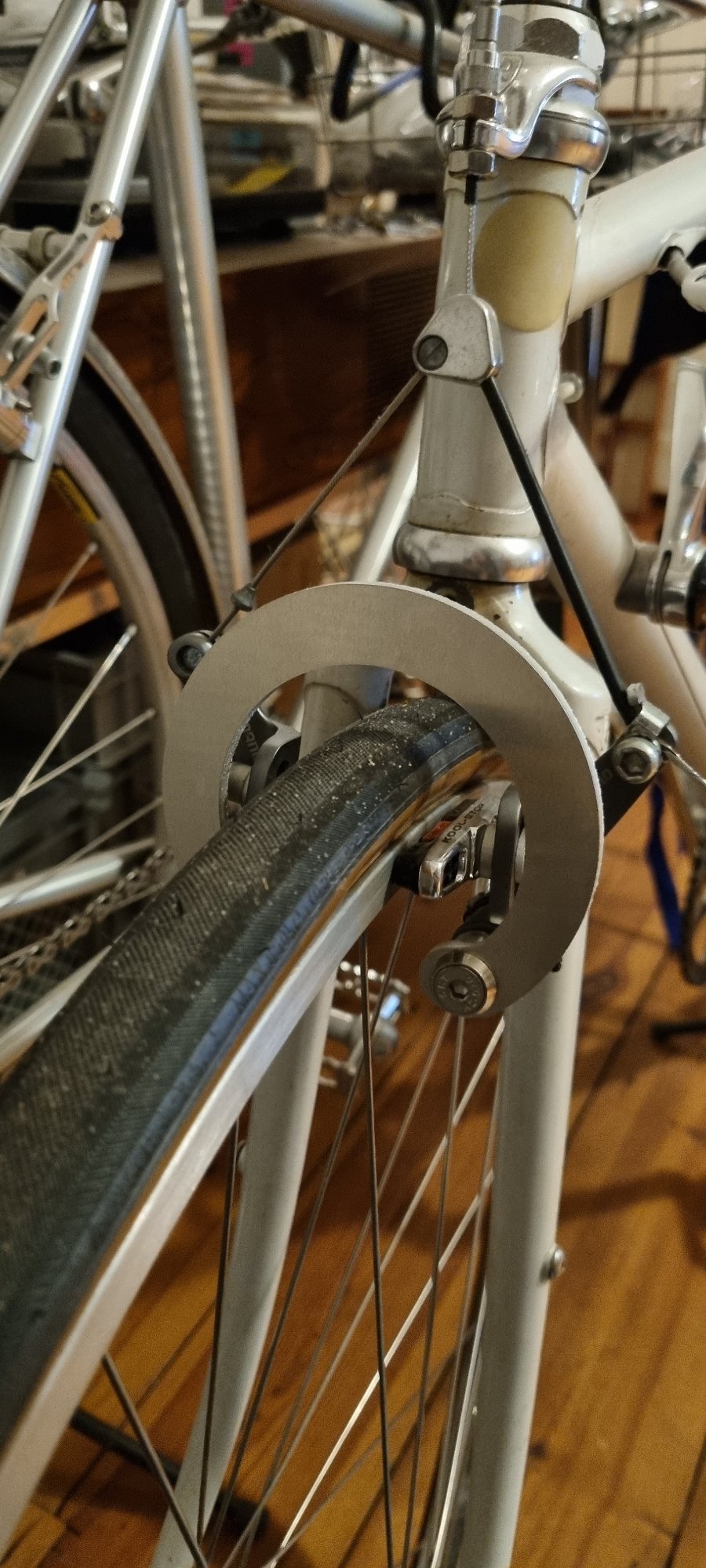

Genau. Die Sockel an dem Rahmen sind extrem weich und biegen sich deutlich sichtbar nach außen beim bremsen. Bremswirkung ist dann keine da. Durch die versteifung jetzt keine Probleme mehr.
Tausend Dank für die CAD-Zeichnung an @Benno Berghammer
Habe mir drei Versionen lasern lassen - meine vorderen Sockel hatten nur 52mm Abstand, zudem wollte ich für meinen Vitus Crosser noch passende haben (75mm).
