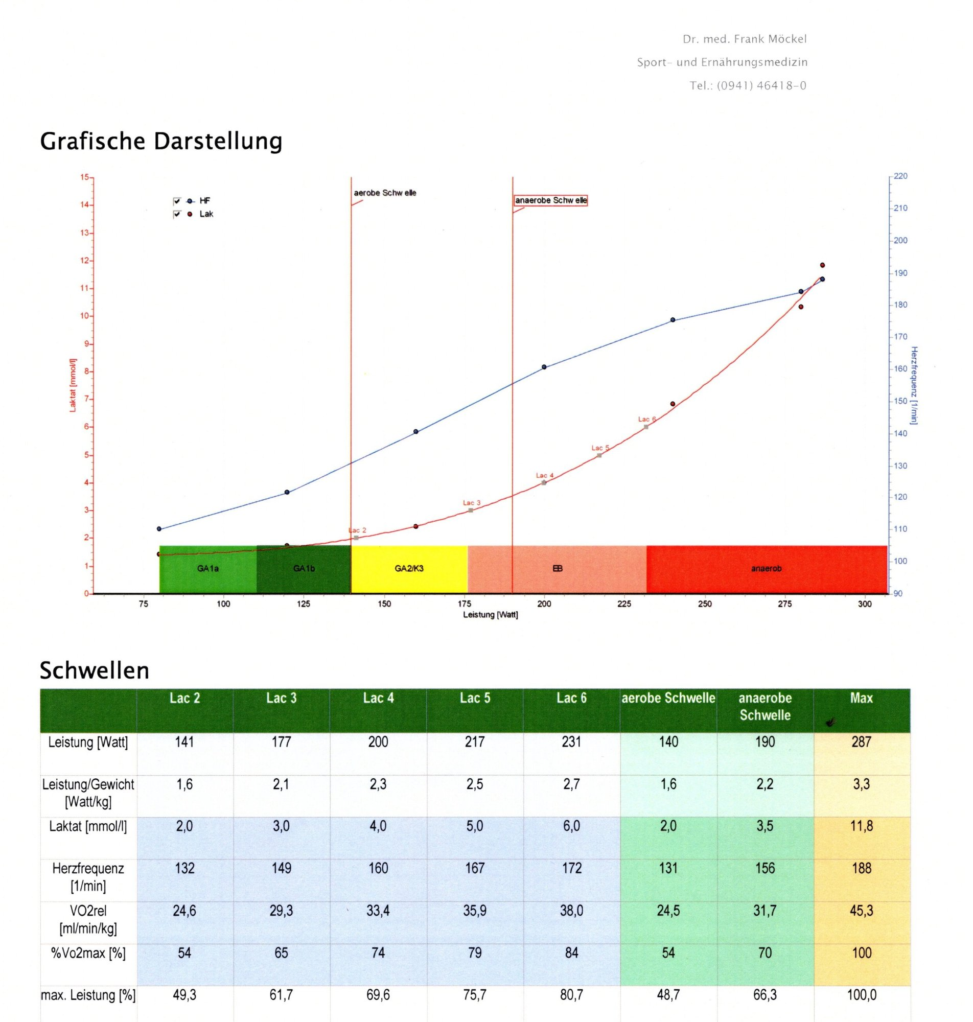

So meine Leistungstest ist vorrüber.
startend mit 80W, alle 3 min 40 W erhöht - bei 320 W musste ich dann abbrechen, konnte keine Kadenz mehr halten. Lufttechnisch wär noch bisschen was gegangen, aber Füße waren im Eimer. Puls lag bei 189 1/min.
Errechneter FTP von 190 - hab ich mich also ganz gut eingeschätzt
Man hat deutlich im Laktat und am Atemvolumen gesehen, dass die Muskeln und auch die Luft nahe am Ende sind.
Mein Bruder hat halb so "dicke" Oberschenkel wie ich und tritt mehr, das versteh ich nicht - Vielleicht sind meine durch das jahrelange Fußball einfach anders geformt...

Mal reine Def. Sache: Schwelle heisst bei dir: Um den FTP Wert rum?
Wie du in meinem anderen Thread siehst, liegt meine anaerobe Schwelle bei 190W. Mein Anerober Bereich geht aber los bei >232 W. Was meinst du dann damit?

Schwelle liegt nach meiner Definition rund um die FTP, so ab 90 bis etwa 105% - Zone 4. Die anaerobe Schwelle liegt (meist) etwas darüber und ist dann der VO2max-Bereich. Das kann man aber nicht lange treten, nur ein paar Minuten. Die Berge sind aber meist deutlich länger.
Ja genau, das habe ich auch so abgespeichert.

jetzt gibt es hier aerobe und anaerobe Schwellen & anerobe Bereiche. Die "Schwelle" von der wir sprechen, ist wieder eine andere? :D Das ist etwas verwirrend!
Aber:
Ja, ich rede von der FTP, der Funktional Threscold Power - das ist die Leistung, die du etwa eine Stunde lang fahren kannst und dann vom Rad fällst. Die meisten Trainingsprogramme nehmen diese als Referenzwert, und dann ist Regeneration bis etwa 60% davon, Grundlage 60-75%, Kraftausdauer (GA2) 75-90%, Schwelle (EB) 90-105%, VO2max 105-120/125%, alles drüber tut sehr schnell weh.
Bei deiner Diagnostik gehts um die Laktatschwelle. Bis zur aeroben Schwelle baust du nicht nennenswert Laktat auf, bis zur anaeroben Schwelle kann dein Körper "mit Sauerstoff" fahren und das entstehende Laktat abbauen und in erträglichen Grenzen halten, darüber arbeitest du anaerob, also primär mit Glykogen und kannst das Laktat nicht mehr abbauen - es tut sehr schnell weh. Die LT2 liegt meist nah an der FTP, aber darüber.
Vereinfacht gesagt: Ein Marathon erfordert ein Fahren auf jeden Fall deutlich unterhalb der LT2, bestenfalls um die LT1, da er lange dauert. Auch an den Bergen unterhalb der LT2 bleiben, sonst wird der Rest der Tour sehr anstrengend. Wenn du doch drüber musst, weil die Schaltung nix mehr hergibt nach dem Anstieg erst einmal seeeeehr locker fahren. Nach deinem Diagramm heißt das, die flachen bzw. mäßig steilen Stücke mit max. 140-145W (HF 130-135) fahren, die steileren Passagen mit möglichst nicht mehr als 175W (HF 150).
Blöd ist, dass die Herzfrequenz mit deutlich Verzögerung anspringt, ein Leistungsmesser ist hier sinnvoll. Wenn nicht vorhanden: langsam rantasten, kurze harte Leistungsspitzen leeren die Glykogenspeicher, aber die HF bekommt davon nix bzw. nur wenig mit und du wunderst dich dann, warum du platt bist. Hier gilt: Erfahrung kommt von fahren. Lieber am Anfang zu leicht und dann etwas nachlegen als "klassisch" überpacen und dann frühzeitig einbrechen.
