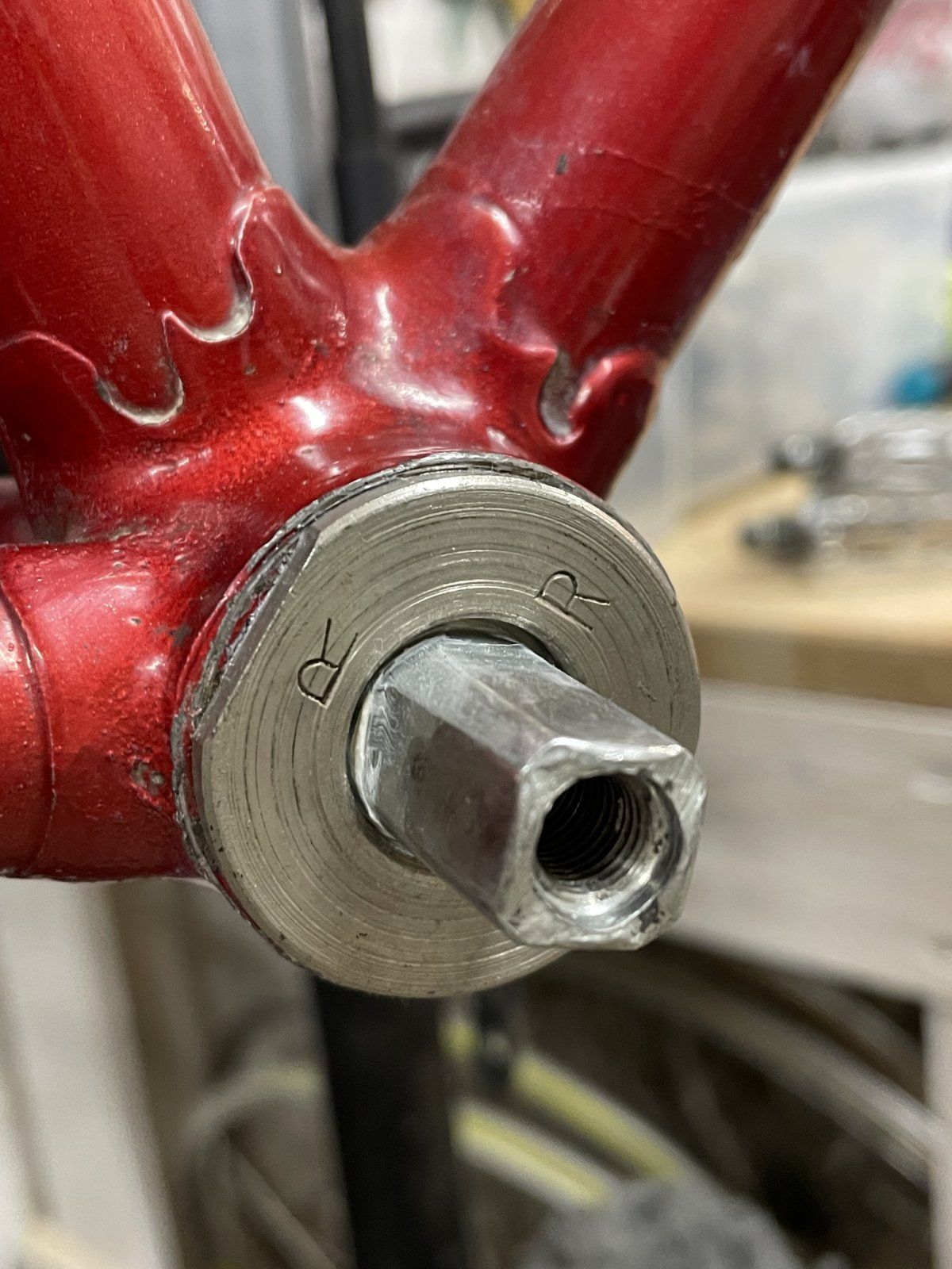

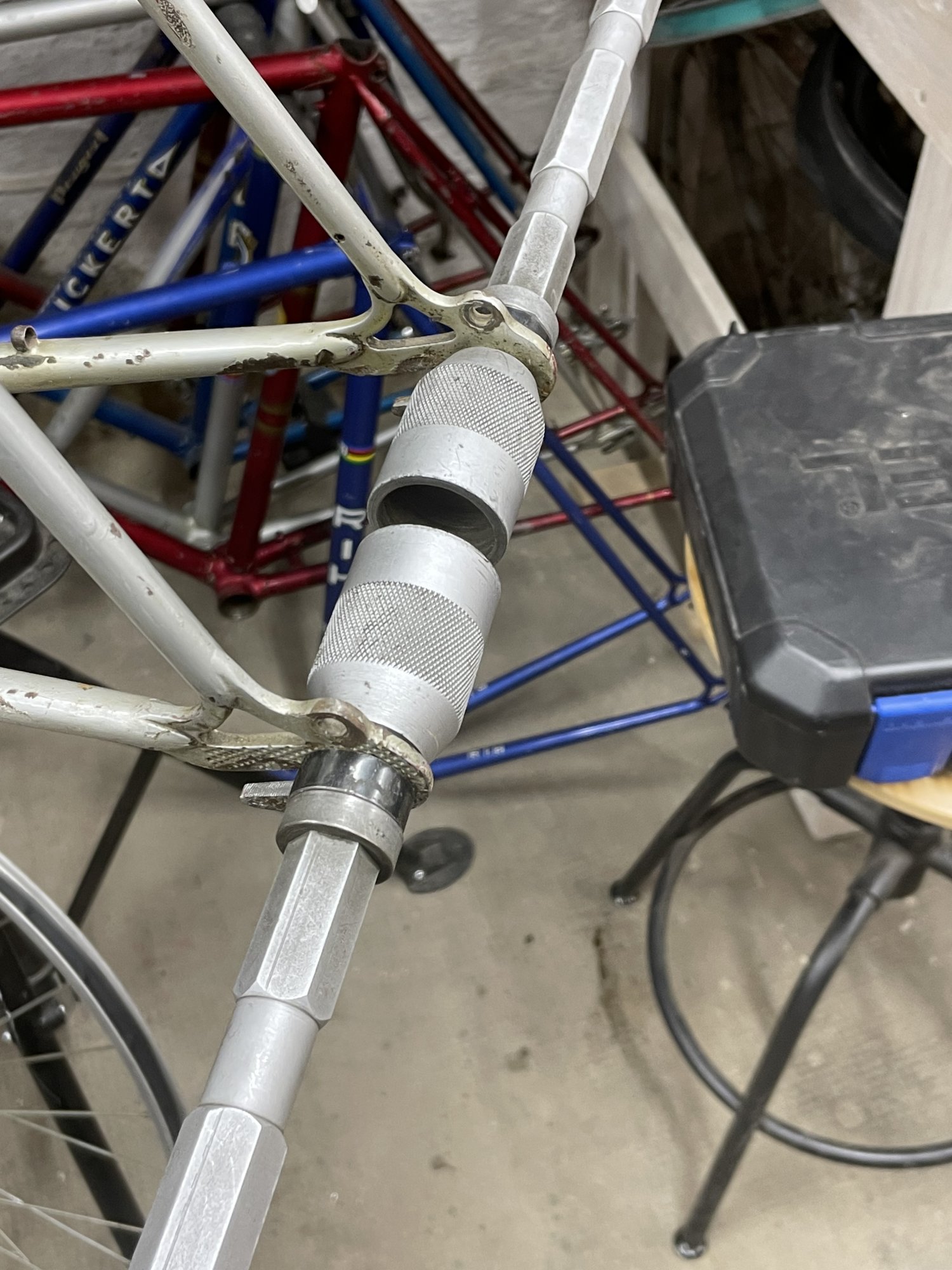

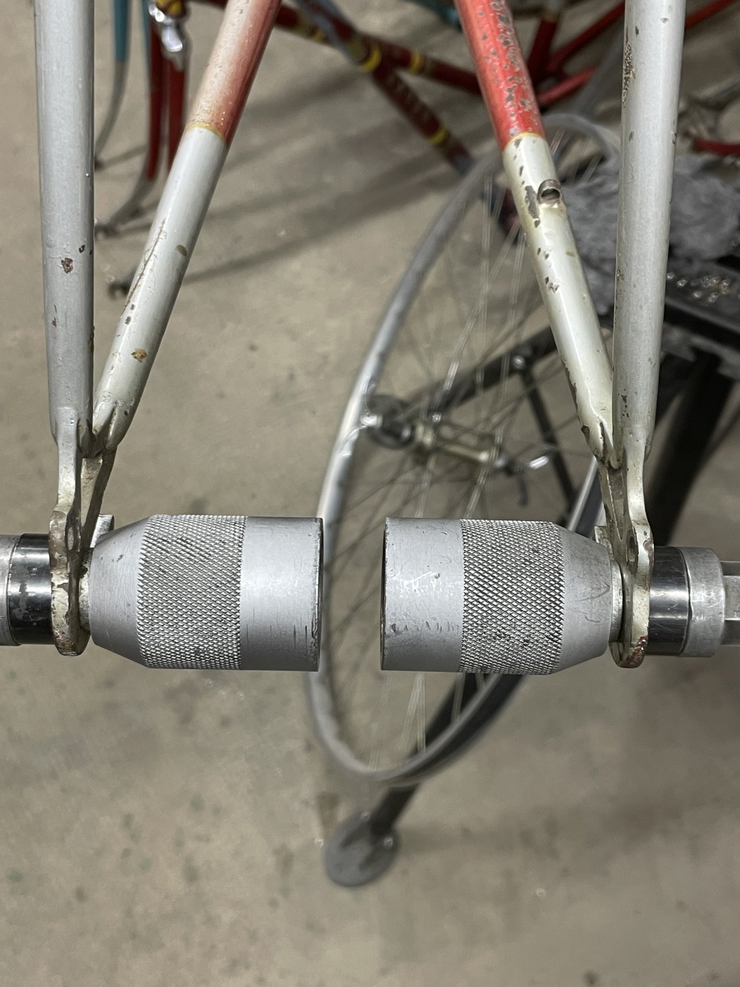

Heute das Innenlager!
Gereinigt und Kugelringe gegen neue lose Kugeln, jeweils 10 pro Seite, ersetzt. Neues Fett, neue Montagepaste und Lagerspiel eingestellt. Dreht butterweich!

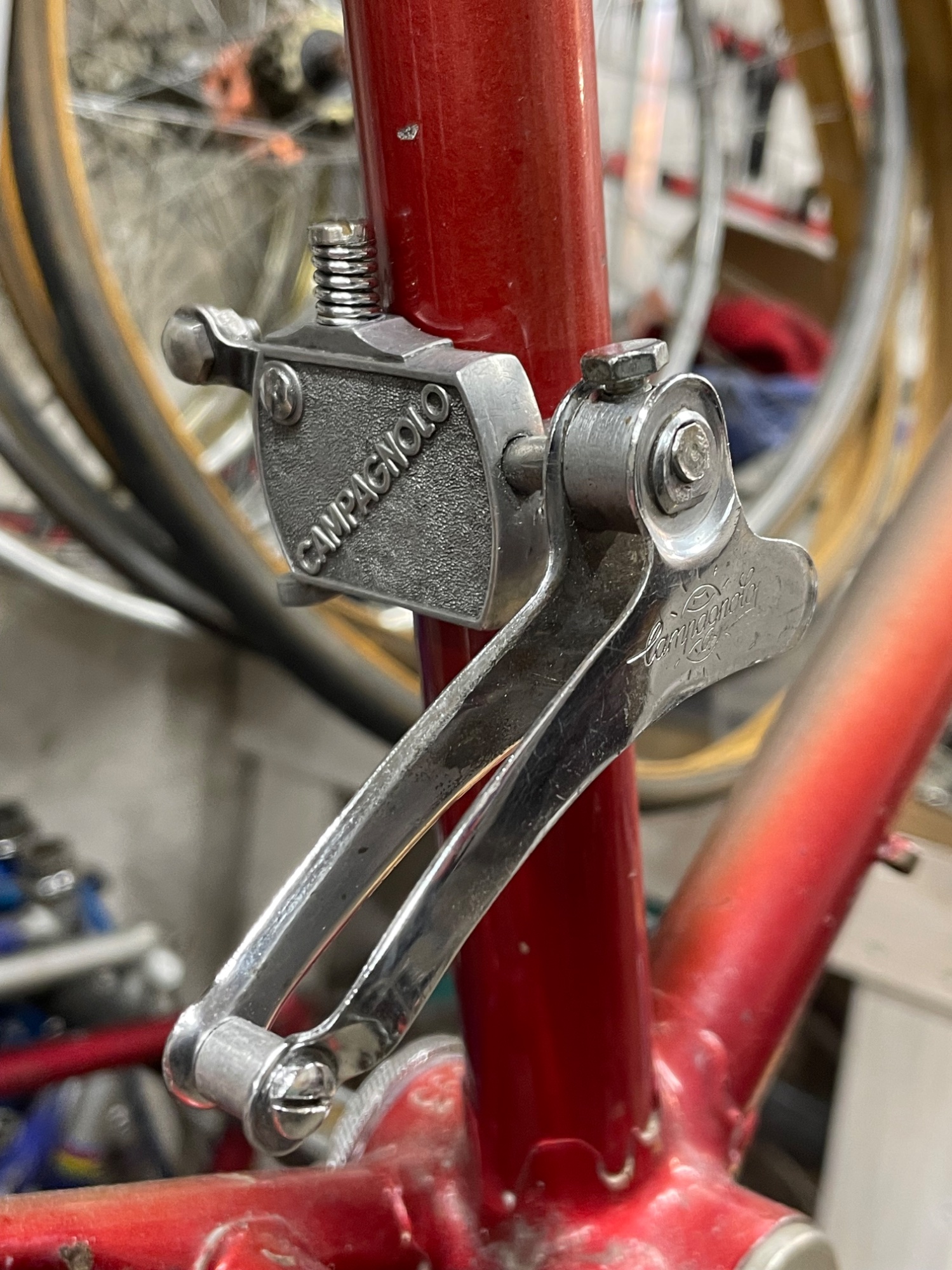

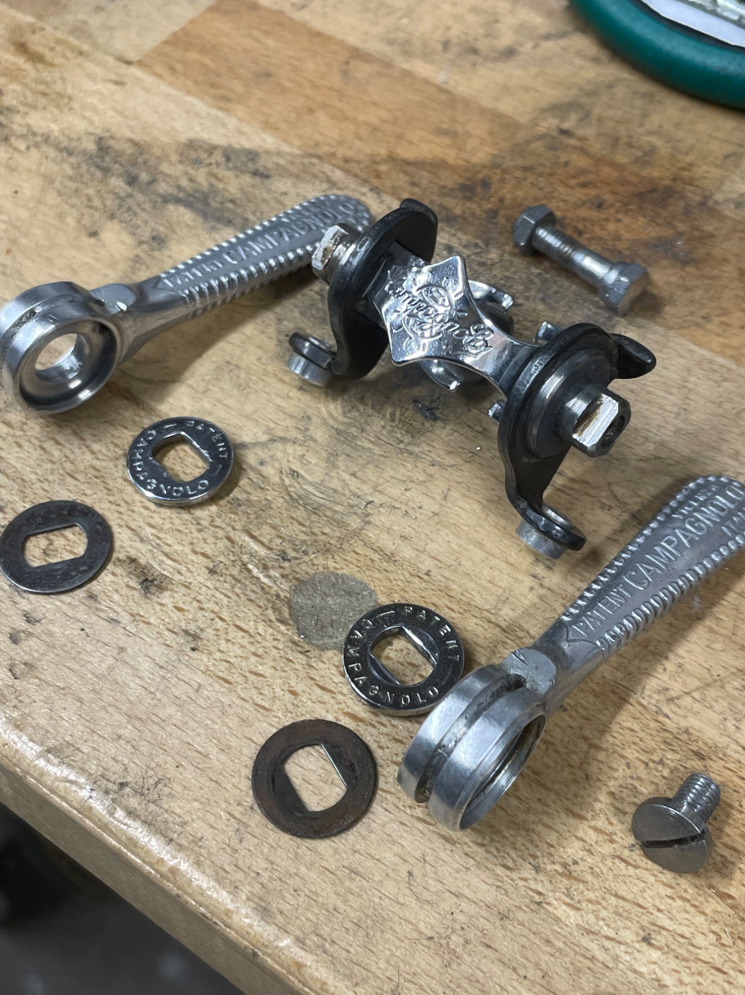

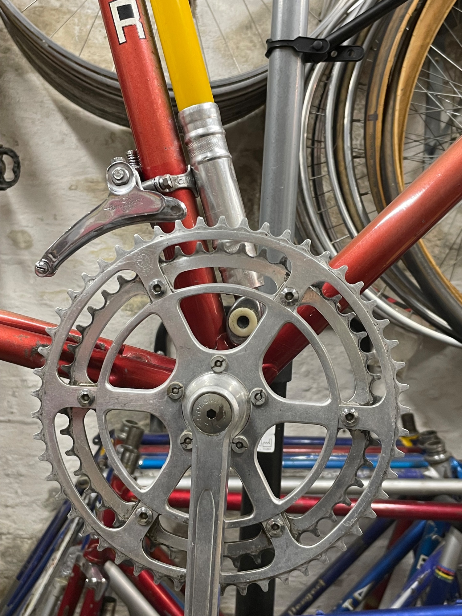

Mal eine 49D zur Probe gesteckt. Leider ungeputzt. In diese Richtung könnte es gehen. Sieht super aus. Passt m.E. zeitlich auch prima zur Campagnolo Gran Sport Gruppe.

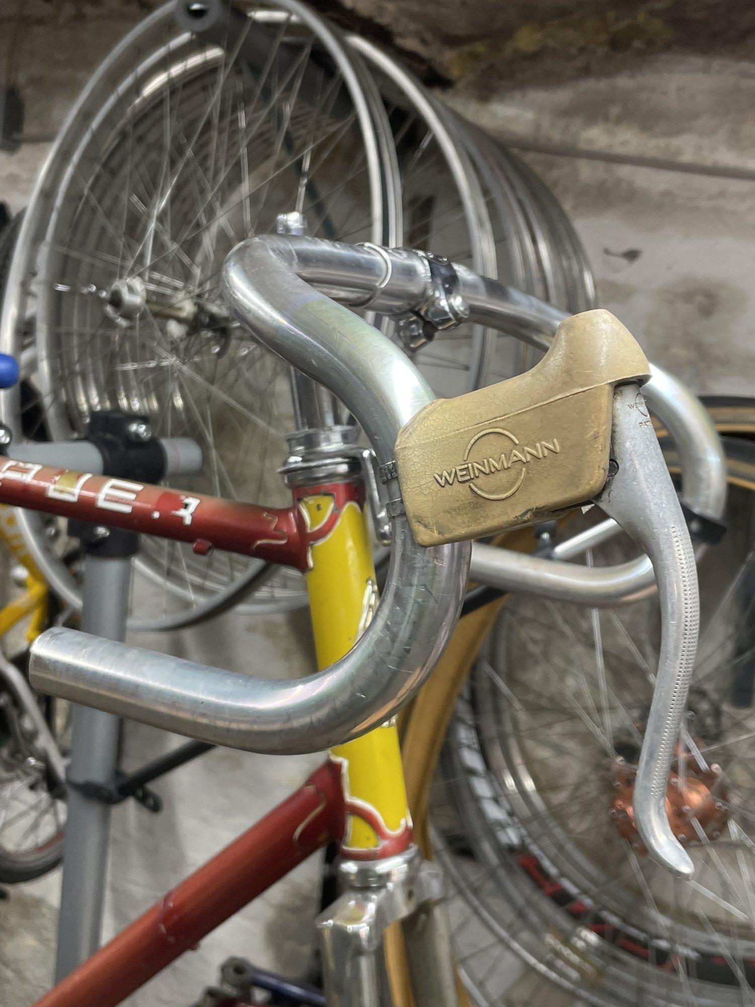

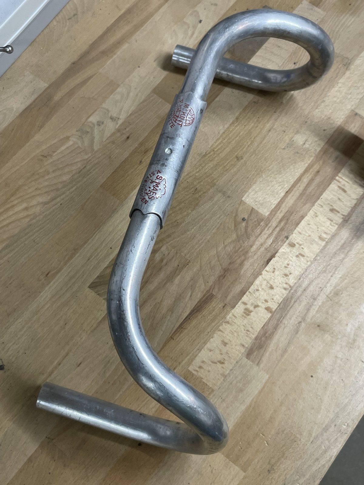

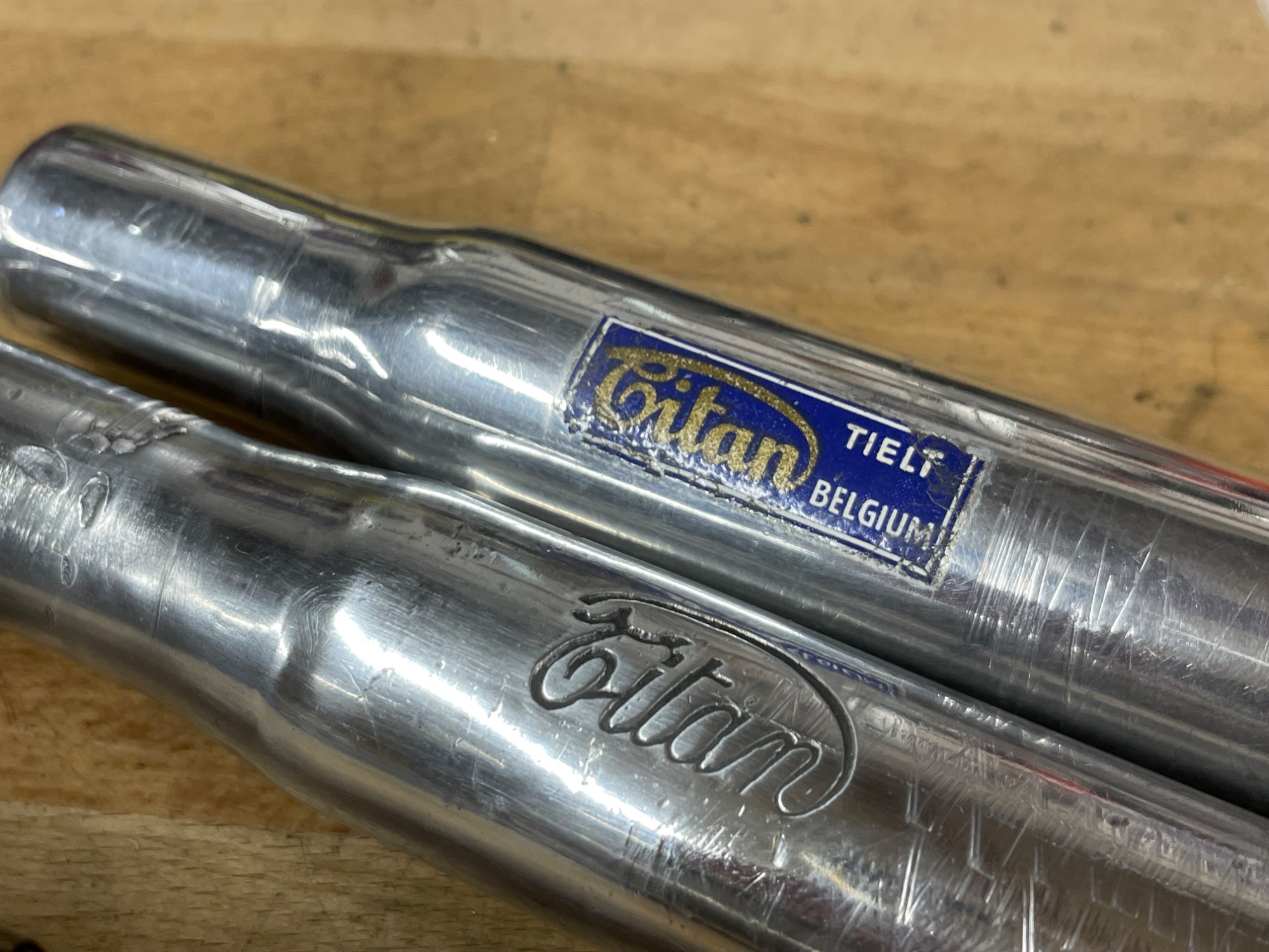

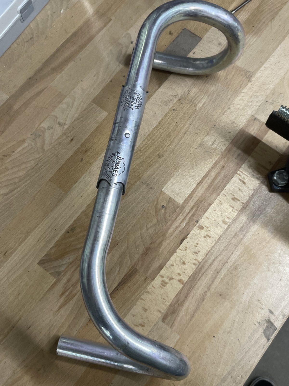

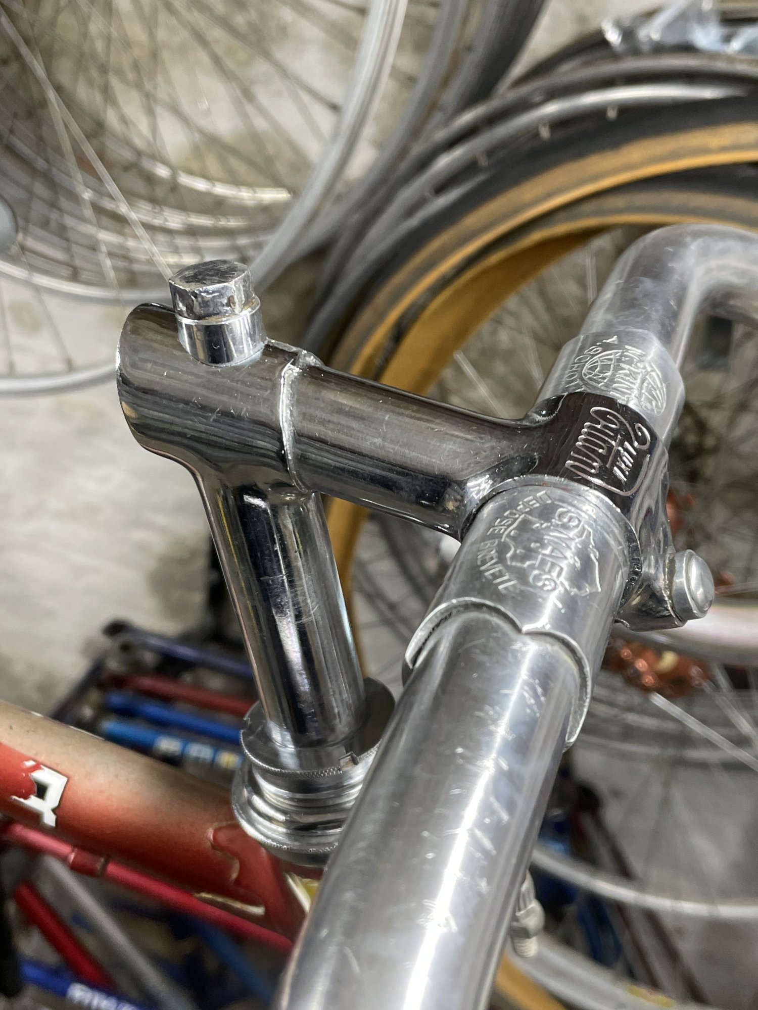

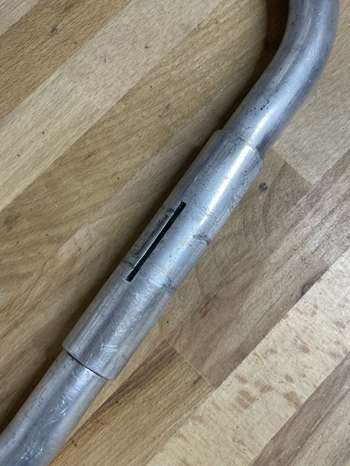

In Sachen Lenker zieht es mich eher nach Belgien. Zum Gesamtaufbau passt vermutlich besser einer mit 1960er Prägung und nicht älter, würde ich denken. Es könnte hier dieser - Gravur passend in rot ausgelegt - werden...
Titan - Kint/Schotte/Maes/Steenbergen, ohne Prägung

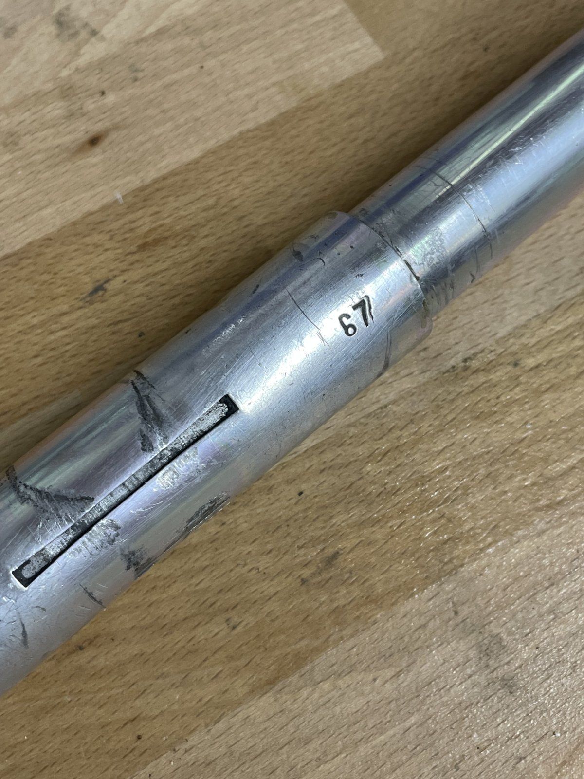

... oder vielleicht dieser mit 1967er Gravur:
Mal schauen in welche Richtung es geht. Eine Scheeren-Kombi "fühle" ich bei diesem Projekt gerade nicht. ;)

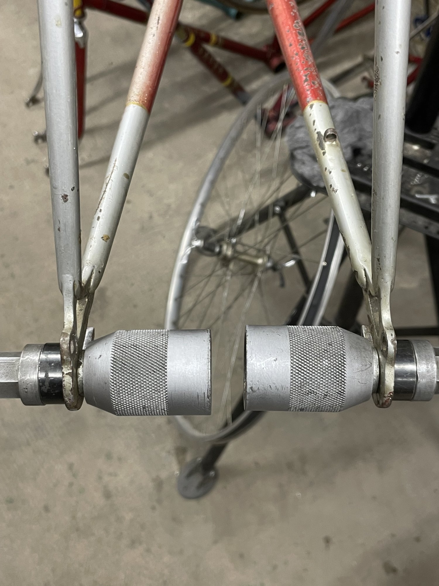

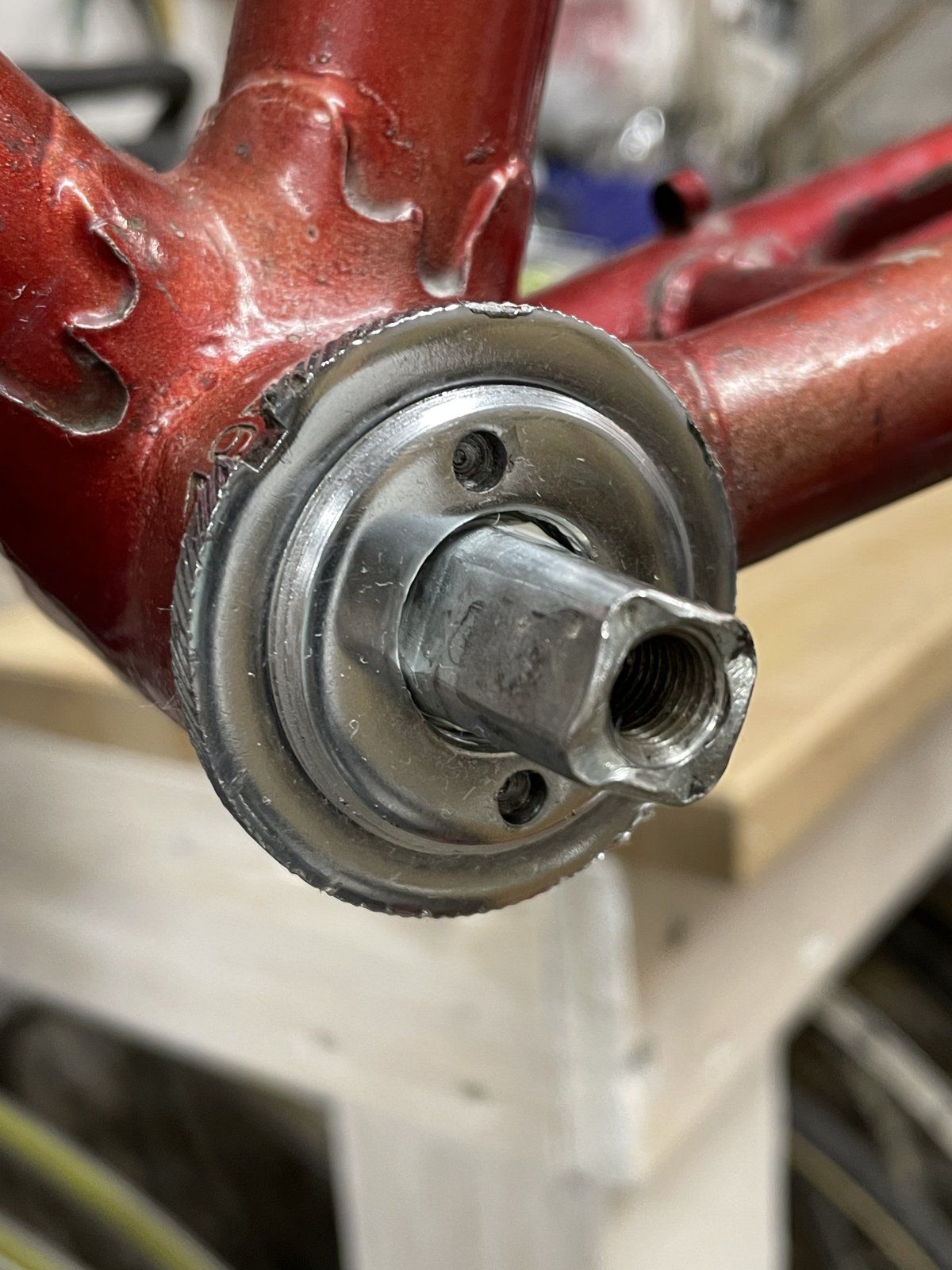

Ist das Innenlager BSA?
Ja mit der Besonderheit Rechtsgewinde bei der rechten Lagerschale (R)
PS: Ich suche diese Schale ...
So sieht es aus. Leider schwer zu bekommen das Lager bzw. die Lagerschalen.
Das hier verbaute Lager stammt übrigens ursprünglich aus einem günstigen Bauer Sportrad bzw. zumindest war es dort verbaut.

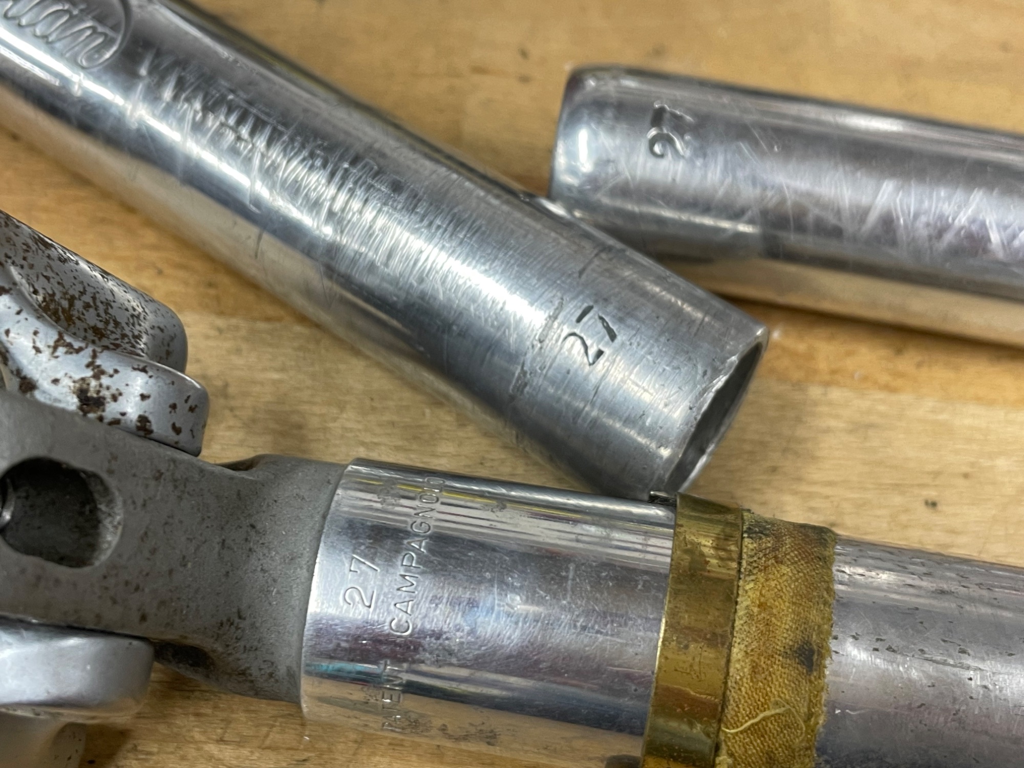

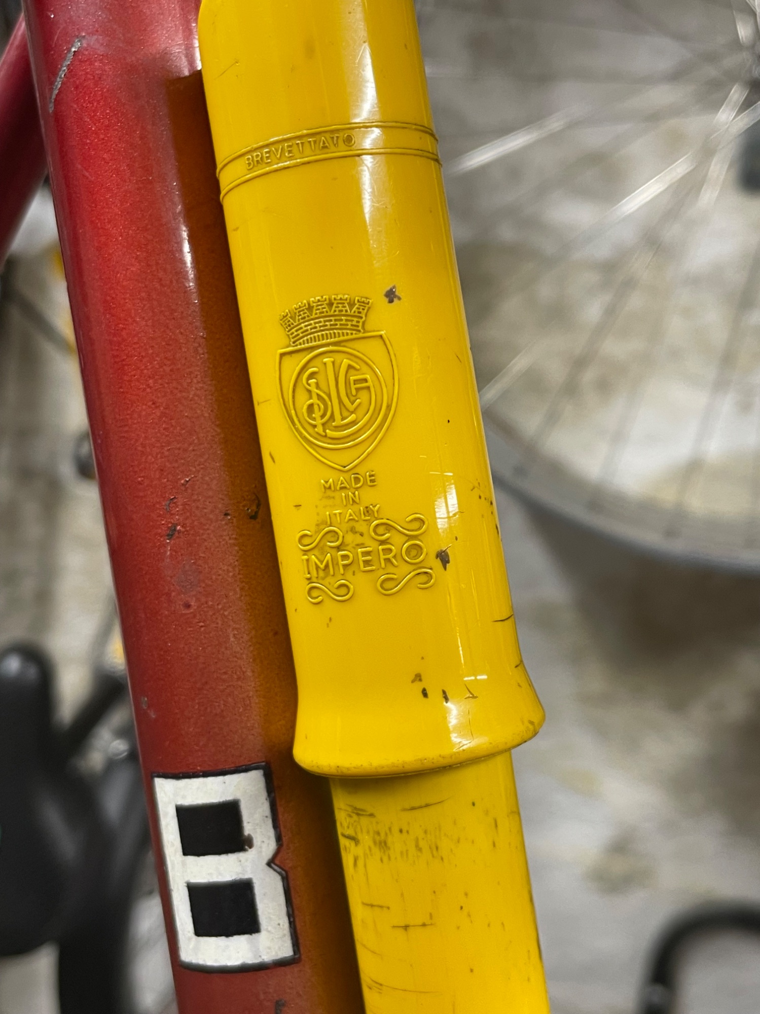

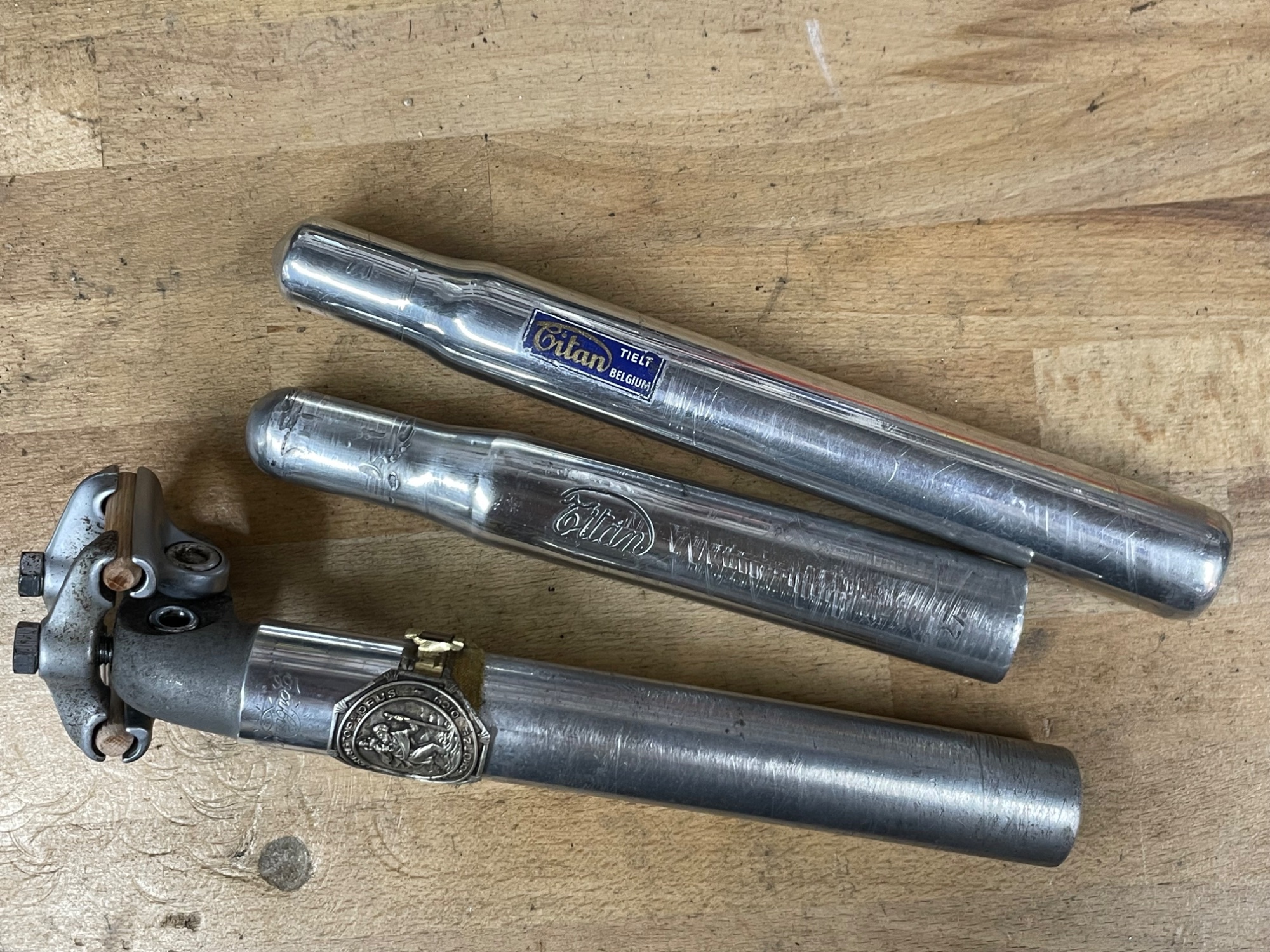

Bald kommt wieder ein Update. Unfassbar schwer eine halbwegs (optisch) passende Stütze mit 27,0-Maß zu finden.

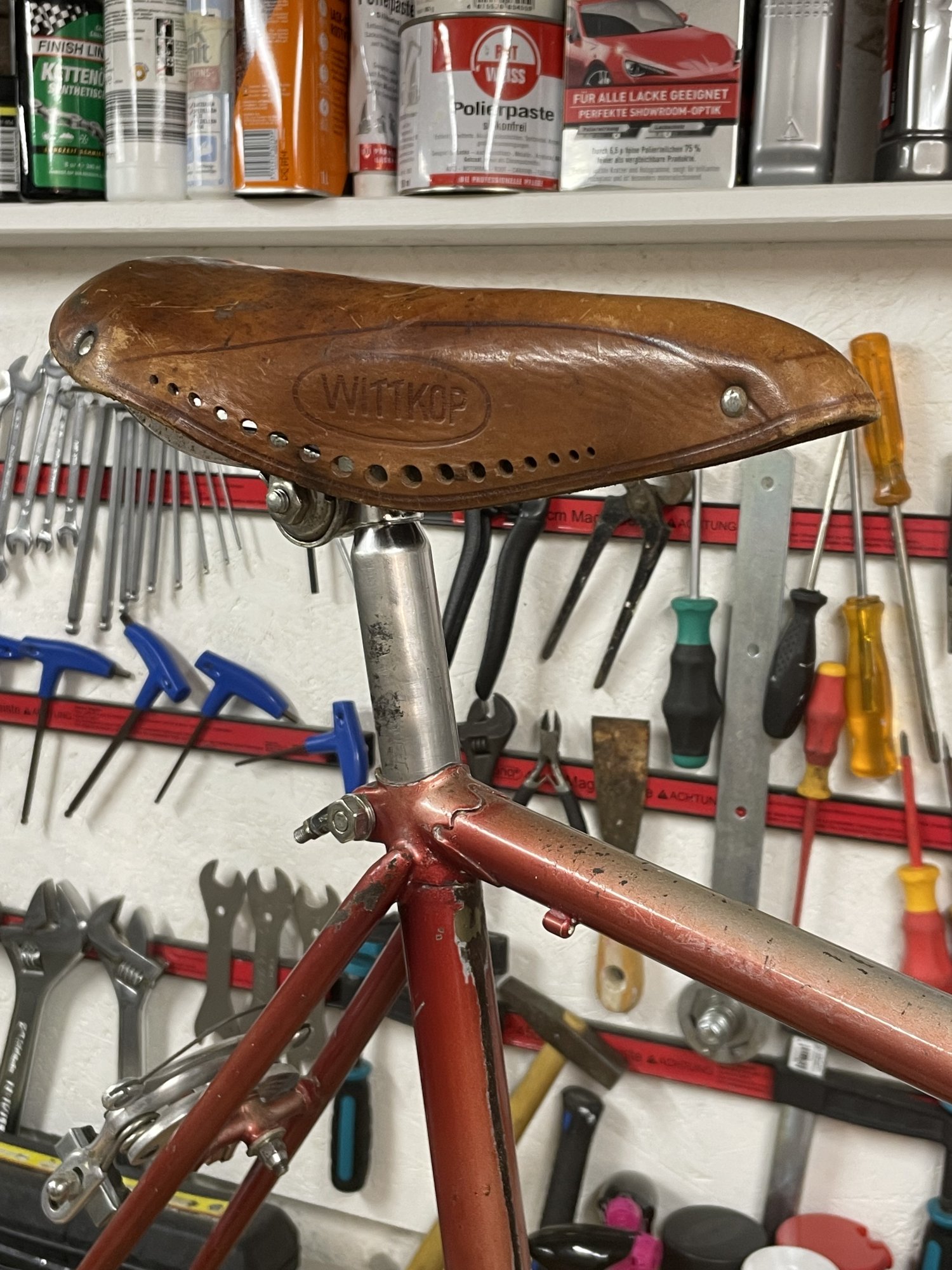

Das Projekt lebt noch! Leider habe ich wenig Zeit für meine Hobbys. Heute konnte ich mal wieder etwas daran arbeiten.

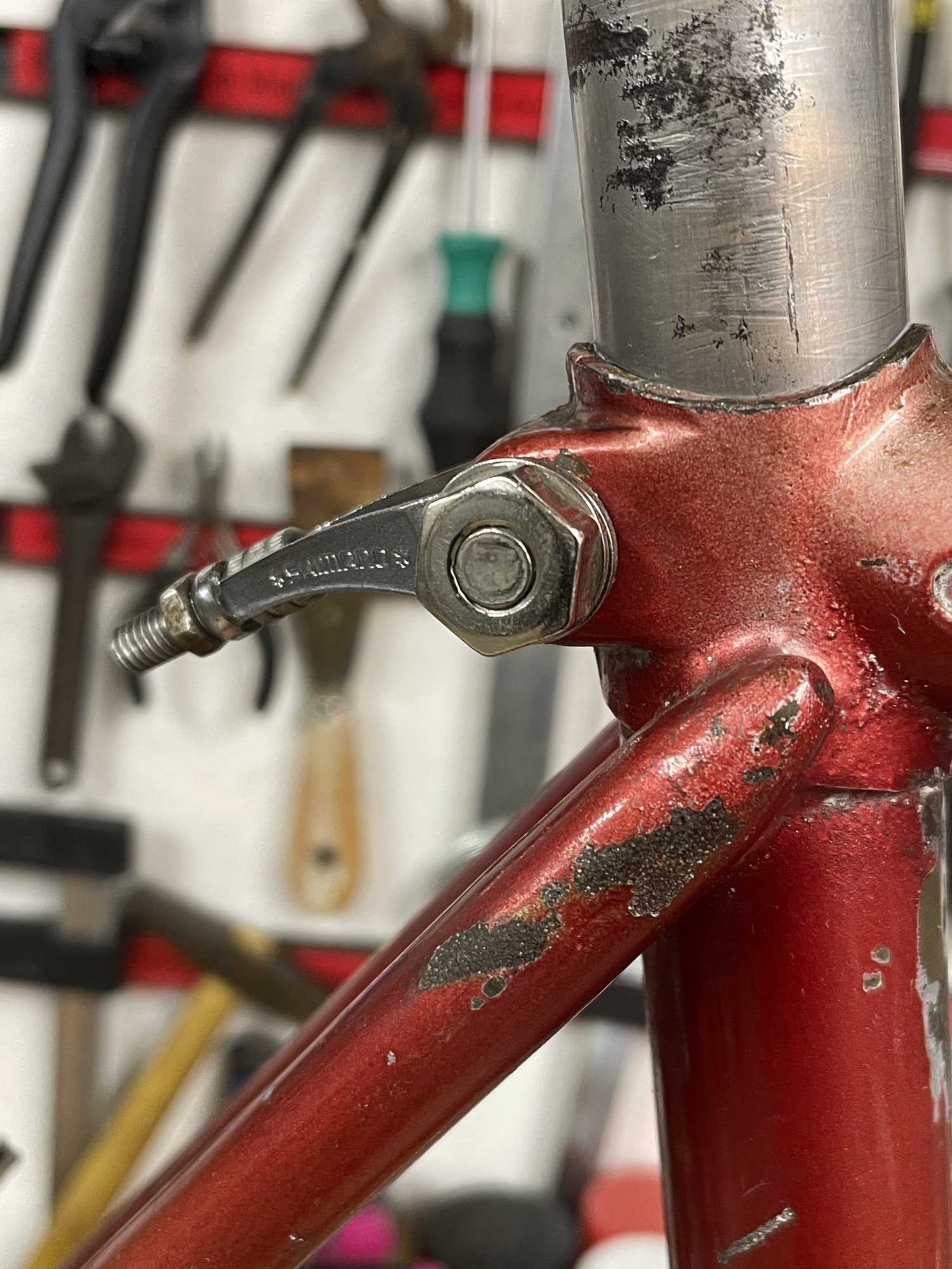

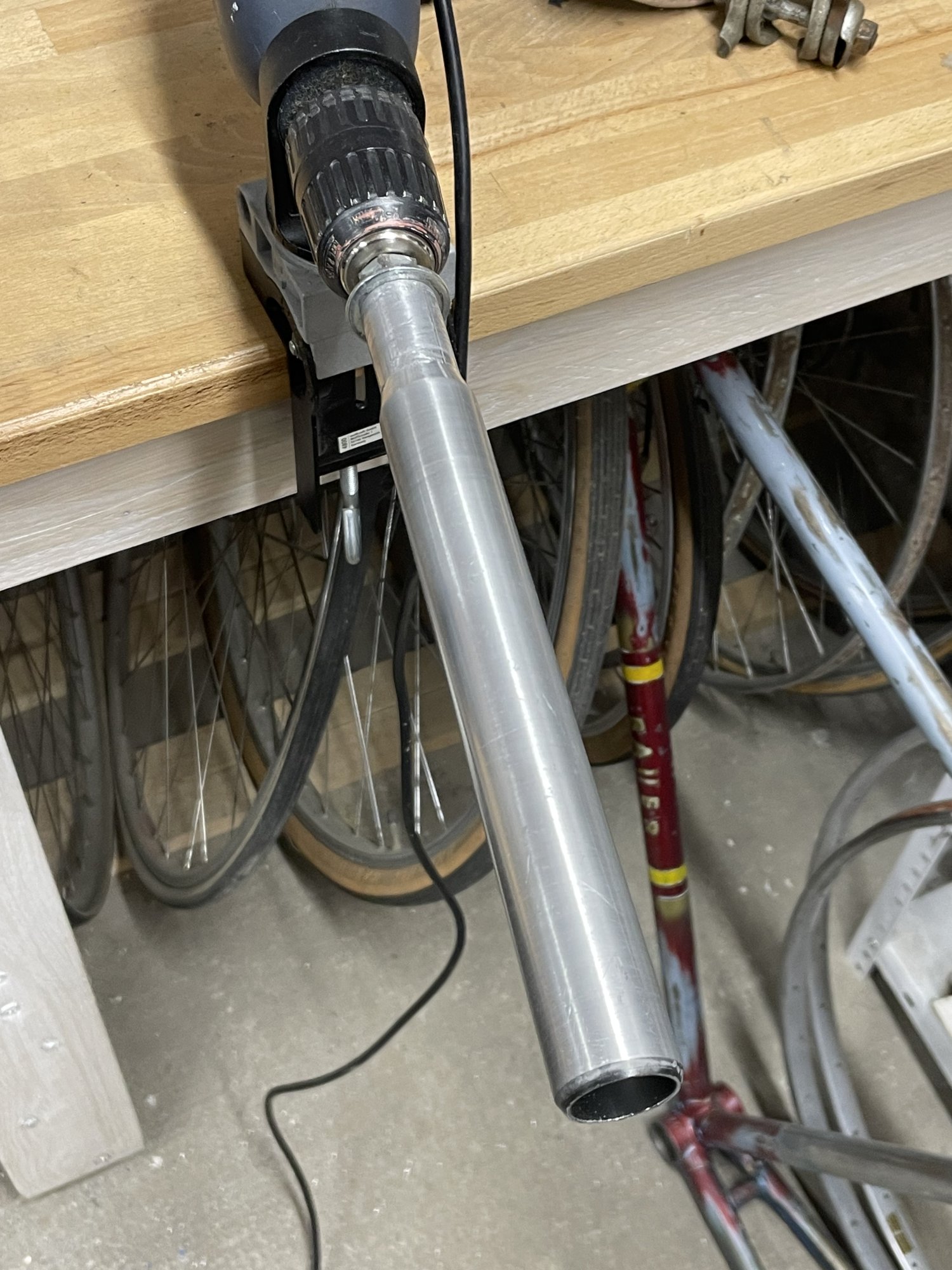

Es war für mich kaum möglich eine zeitlich passende Stütze aufzutreiben. Zuletzt habe ich angefangen eine moderne zu "modifizieren" - war nervig und auch nicht wirklich schön.
Dann aber - große Überraschung - wurde ich endlich fündig: eine zeitlich sicherlich passende Kerze in 27,0 aus Stahl. Großen Dank an dieser Stelle an @Anma1975
Die Stütze hat "Patina" und passt m.E. perfekt zu dem patinierten Rahmen. Große Freude. Passt nun endlich und auch ganz ohne Reibahle. Montagepaste drauf und zack war sie drinnen.

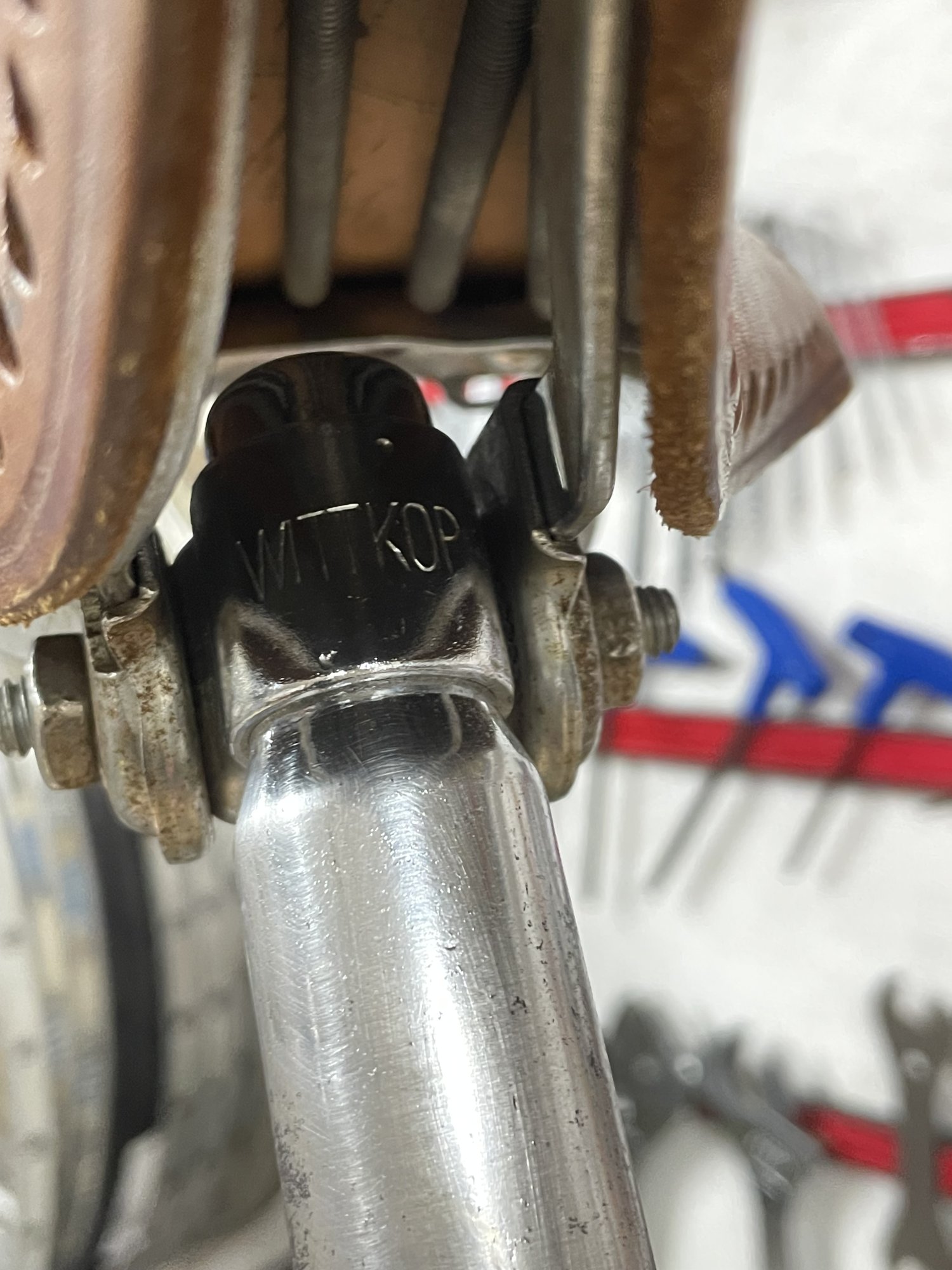

Der nosige Sattelbolzen bekommt nun endlich mal eine Aufgabe.
Ob es jetzt der Wittkop Sattel aus den 1950ern wird, ist noch unklar. Wollte nur erstmal vermeiden, dass die Stütze sich selbst im Rohr versenkt.
Natürlich werde ich Stütze und Sattel noch etwas aufarbeiten. Jetzt kann es endlich losgehen. Als nächstes werde ich dann wohl mal Schaltung, Vorbau und Lenker verbauen. Wenns gut läuft, dann schaffe ich diese Woche mal etwas. :bier:
