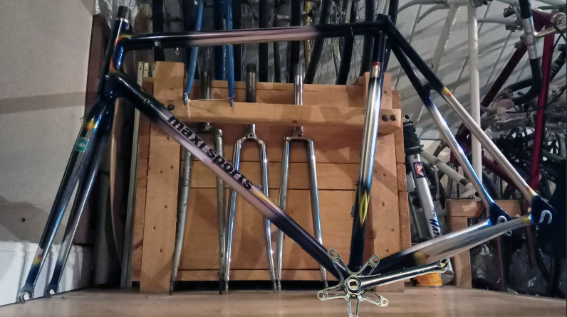

Ich glaube, es macht Sinn, wenn ich nochmal meine "Projektphilosophie" erläutere; @sulka hat mir da eine prima Vorlage geliefert...
Nach meinem Dafürhalten gibt es weitaus weniger klassisch-feine Alurahmen als entsprechende Stahlrahmen. Dazu kam einfach zu bald Carbon aufs Tablett. Dazwischen gehen feine Alugestelle, wie hier das Maxi-Sports, gerne unter.
Dann denke ich mir "Lebbe geht weiter", sind wie auch bei allen anderen Rahmenbaustoffen Weiterentwicklungen legitim. Warum also nicht einen sehr guten Rahmen als Steilvoralge nutzen?
Ich wäre nie auf den Gedanken gekommen, nach einem Alurahmen zu suchen. Das Cannondale von meinem Sohn fährt sich gut und ich hatte hier auch mal ein Alu-Cinelli stehen, das ich (bevor ich es geschlachtet habe) gefahren bin (das war bockhart). Aber als "interessant" oder gar "begehrlich" habe ich die Dinger nicht empfunden. Aber als sehr "schnell" habe ich sie empfunden.
Ich bin dann im Forum über das Maxi Sports (ich denke ich habe mein "super"-Problem überwunden) gestolpert und ich fand das Ding sofort klasse; keine Ahnung warum. Mir gefällt das optisch. Mir gefällt der Gedanke, dass ich einen Rahmen fahren kann, der (fast baugleich) so vor 25 Jahren bei großen Rundfahrten eingesetzt wurde (wäre ich Radprofi gewesen, wäre das "meine" Zeit gewesen) und mir gefällt auch, dass der Rahmen extrem selten ist (und auch nicht so eine "Eisdielen-Bekanntheit" hat). In einer "Corona-Laune" habe ich das Ding einfach gekauft, um mir ein "modernes" Rad damit zu bauen.
Mit "modern" meine ich nicht, die Performance oder das Fahrgefühl heutiger Rennräder nachzuahmen. "Modern" heisst für mich einfach nur, die jetzt zur Verfügung stehenden Möglichkeiten zu nutzen, um das Ding als "echtes" Sportgerät aufzubauen. Natürlich wäre das mit der 7410 (die noch nicht "vom Tisch" ist) auch schon als echtes Sportgerät aufgebaut, dessen Möglichkeiten ich mit meiner Fitness/Physis sicher nicht ausschöpfen könnte. Aber ich gehe da völlig offen ran, das muß nicht original wie im Katalog aufgebaut werden, die verbaute Gruppe muß nicht "adäquat" sein und ich will mir einfach das "wie geil ist das denn"-Gefühl erhalten.
Die Kombination mit neueren Teilen finde ich ziemlich spannend, SRAM gefällt mir auch echt gut (Danke an @sulka für das gezeigte Rad, das gefällt mir z.B. sehr gut; auch das was @Goderian da zusammenbaut, finde ich prima). Aber sicher kommt da keine nagelneue 11er RED dran oder die aktuellste DA. 9 oder 10fach reicht auch, es muß mir gefallen und natürlich will ich auch keine 1.500 € für die Gruppe ausgeben. Das schon diskutierte Thema "Haltbarkeit" ist für mich nachrangig, das Maxi Sports (schon wieder richtig !) wird sicher nicht das Rad sein, mit dem ich 8.000km im Jahr abreisse; das schaffe ich ja nicht mal mit allen meinen Rädern zusammen.
Gerade weil das Ding im Prinzip ja eine Sackgasse in der Rennradentwicklung darstellt, eine absolute Nische als High-End-Alurahmen eignet sich das meiner Meinung nach prima für einen unkonventionellen Aufbau. Es muß auch keine komplette Gruppe sein; ich könnte mir auch eine Kombination mit z.B. einer Kurbel von Radplan Delta vorstellen o.ä.
Aktuell: Hier hat gestern die Abendsonne ins Zimmer gestrahlt und da fängt der Rahmen richtig an zu strahlen, also eigentlich müssen da silberne/metallfarbene Teile verbaut werden und keine schwarzen. Luxusprobleme...
Habe ja auch ein Faible für ungewöhnliche Alu-Rahmen der 90er Jahre. Mein Cycles Jo Geurts habe ich mit einer 9-fach Ultegra aufgebaut. Das ist auch eine sehr schöne Gruppe in silber:
Original war das wohl mit 8fach Campa aufgebaut.
Lebbe geht weiter - die harcore-version

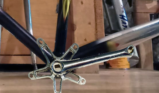

Was hälst du als Kurbel von der pbc Topline? hätte ich zur not da mit 130er lochkreis :) mein sieht noch etwas besser aus könnte aber zum rahmen passen.
1
Die Kurbel finde ich super, bin aber nicht sicher, ob die zu den dicken Rohren passt...
Habe mal digital gebastelt:
@Goderian - falls Deine mit montierten Kettenblättern ist, mach doch mal ein Foto möglichst "gerade", dann montieren wir die mal mit Kettenblättern...
Ja, mit einer Dura Ace dran funktioniert das selbstverständlich und fast alle meine Räder sind mit der (hervorragend funktionierenden) DA ausgestattet (erste oder zweite Generation). Die 7410 ist also auf jeden Fall eine Option.
ABER: ich hätte schon auch mal gerne eine Ausstattung mit Kompaktkurbel durchdacht und den LRS hätte ich gern leichter als vor 25 Jahren... Bei den Laufrädern bin ich schon schon mal über diese hier gestolpert, gefallen mir sehr gut (passen optisch jetzt aber auch nicht gerade sehr gut zur 7410, neuere DAs gibt es auch in schwarz) - Also der verlinkte LRS und die DA R9100 würden sicher ziemlich geil aussehen...

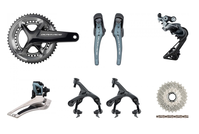

Für die MitleserInnen, die nicht sich nicht erst durch die links klicken wollen:

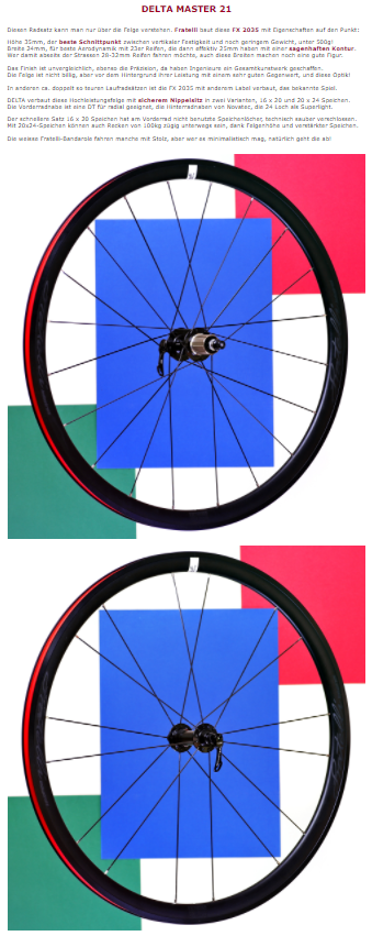

Es geht um diesen LRS:
...und diese DA:

Mit dem Geschwätz von Delta konnte ich noch nie viel anfangen, aber die Fratelli 2035 ist wirklich eine erstklassig gefertigte Felge mit perfektem Reifensitz. Darauf habe ich sogar zwei verschiedene Reifen schlauchlos im ersten Versuch dicht bekommen, die dafür überhaupt nicht gedacht sind, während auf einigen anderen Schlauchlos-Felgen nicht mal die darauf ausgelegten Reifen zuverlässig dicht werden - meistens eine Frage der Fertigungstoleranz.
Die Felge ist aber kein Leichtgewicht, meine 26" lagen beide über 10% oberhalb der Werksangabe.
Was ich allerdings bedenken würde:
Die Fratelli gibt es nur mit mittigen Speichenlöchern, und das erzeugt an 11-fach-kompatiblen Rennradnaben mit 130 mm Einbaubreite und gleicher Speichenzahl rechts und links eine arg lasche Speichenspannung auf der linken Seite. Kann man so eigentlich nicht ernsthaft bauen. An 135 mm passt es meiner Meinung nach gerade so eben.
Weil die Löcher aber nicht zur Seite zeigen, kann man die Fratelli auch an 2:1-Naben verbauen, also 24 Loch hinten an einer 16:8-Nabe. Damit wird es etwas harmonischer, aber ehrlich gesagt wäre mir bei den typischen, aktuellen 11-fach Leichtbaunaben eine asymmetrische Felge hinten lieber.
Und ganz ehrlich: Lässig zugeklebte Speichenlöcher würde ich an einem fertig gekauften Radsatz auch nicht wollen.
Wenn Dir das Thema Speichenspannung egal ist, Du aber auf den Preis achten willst, schau doch mal nach Restbeständen der Ambrosio P20. Die sieht fast genauso aus, ist real genauso schwer, hält schlauchlose Reifen auch sehr gut und kostet nur einen Bruchteil davon, z.B. hier für lässige 15 GBP:
https://www.spacycles.co.uk/m20b0s116p4299/AMBROSIO-P20-Black
Wenn Du glänzend schwarze Felgen mit silbernen Bremsflanken okay findest, bekommst Du von Kinlin/Halo eigentlich alles, was Du brauchst: Profile zwischen 22 und 31 mm Höhe, beliebige Lochzahlen, hinten 3 mm außermittig oder 2:1. Z.B. XR-22T, XR-26T, XR-31T; außermittig heißen die dann jeweils RT oder RTS.

Moin Knobi,
GROSSES "Danke" für die "Nachhilfe" in Sachen LRS. Alles sehr interessant und für mich (keine Ahnung von der Materie) sehr nützlich. Der LRS von Delta-Plan ist fast schon wieder aus dem Rennen (war halt so eine erste Idee), bin ja aktuell auf "silber" umgeschwenkt. Einbaubreite des Maxi Sports ist natürlich auch 130mm.
Bisschen Hochprofil hätte ich gerne, darf aber nicht zuviel sein, sonst ist das Ding hier an der Küste mit den gegebenen Windverhältnissen nicht mehr fahrbar. Und wenns gut ist, darf es auch ruhig Geld kosten. Ich gucke einfach mal weiter; Empfehlungen sind sehr gern gesehen....
momentan sind rotorblätter dran gesteckt, Bilder kann ich machen wenn ichs heute noch schaff
ansonsten welche blätter sollen es denn sein schwarz oder silber?
alternativ könnt ich dir die Kurbel auch einfach zu schicken du dann st du das direkt ansehen, wenns nicht ist bekomm ich sie am Ring oder in Wacken einfach zurück :bier:
wäre das ne idee?

Silber-poliert-bisschen Hochprofil-schlauchlos-hinten außermittig: Sowas habe ich zuuufällig hier.
Guck mal:
https://www.rennrad-news.de/forum/t...allerallerletzter.167662/page-11#post-4794325
Ein Satz von den polierten mit 24/28 Loch ist noch übrig.
Mit dem Geschwätz von Delta konnte ich noch nie viel anfangen, ...
@Knobi @teamdfl
Man kann von "dem Geschwätz" von Herrn Moskopp halten, was man will.
Aber jetzt möchte ich hier doch mal eine Lanze für ihn brechen.
Ich habe einen Laufradsatz von Ihm.
Hinten 16 x 8 asymetrisch eingespeicht
vorne 2 x 12 "paired spoking" eingespeicht.
Jeweils mit ~ 430 - 450 gramm Felgen in 13 c
Die habe ich seit 2005 unter anderem mit (leichtem) Gepäck in den Alpen bewegt.
Laufleistung ist bestimmt schon weit im 5-stelligen Bereich.
Und ich habe noch nicht ein einziges Mal nachzentrieren müssen.
Ich finde die Laufräder von Herrn Moskopp sinnvoll aufgebaut und handwerklich sehr gut gemacht.
