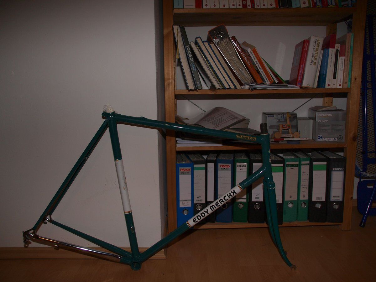

Es handelt sich bei dem Rahmen um ein Corsa Extra aus den frühen 90ern. Es ist also ein moderner Aufbau daher möglich. Ich habe den Rahmen hier im Forum gekauft. Die Lackierung ist wohl für Merckx eher ungewöhnlich. Vielleicht war es mal in den Farben von Team Stuttgart lackiert - egal mir gefällt es sehr gut.

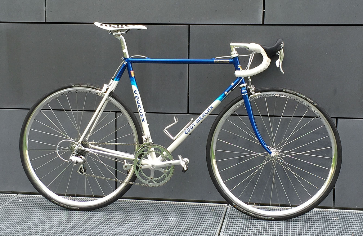

Ich stand vor der gleichen Frage. Hatte eine 8f Chorus hier, mich aber dann doch für einen 10f Aufbau entschlossen. Ausschlaggebend war, dass ich zufällig Centaur 10f Ergos in der neuen Bauform mit Ultrashift gefunden hatte. Dies sind vergleichsweise selten.
Dann mit "Lieblingsteilen" komplettiert. Chorus Skeleton (mit verborgener Schraube), Soma hwy Lenker und H+Son Archtype Felgen. Auf dem Bild fehlt noch die Record Kurbel.
Ich habe den "modernen" Aufbau nicht bereut. Fährt sehr sehr angenehm und passt mir zu 100%.
Für silberne 10f Ergos brauchst du gfls. Geduld. Die aktuellen Veloce haben leider einen schwarzen Schalthebel. Also die "guten" Veloce oder Centaur mit Ultrashift vor 2007 oder zwischen 2009 und 2011. Die Hebel vor 2007 glänzen deutlich mehr, die neueren sind etwas stumpfer, grauer.

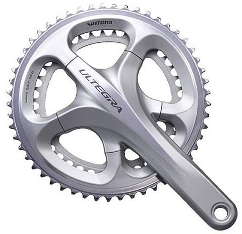

Aber was spricht gegen die Ultegra? (6700)
Die Kurbel. Und die Kurbel. Vor allem die Kurbel. Sagte ich schon? Die Kurbel geht gar nicht. Das Silber ist eher dunkel. Wenn du weitere silberne Anbauteile hast, wird sich das beißen. Aber das könnte man fast noch durchgehen lassen, wenn die Kurbel nicht wäre :D
Sagte ich schon, dass die Kurbel entsetzlich fett und plump ist? Passt überhaupt nicht an einen eher zarten Stahlrahmen.

Bei 10fach und Shimano wäre es natürlich egal, ob Ultegra oder DuraAce: Beide Kurbeln sind häßlich wie die Nacht! Mein Post, keine Ultegra zu nehmen bezog sich auf 8- bzw 9fach, da ist die Ultegra optisch doch sehr Hausmannskost und die DuraAce um Welten schöner.
Ui, das ist ja auch sehr, sehr schick!!! :daumen:
:daumen:
...wobei ich mir nicht ganz sicher bin, ob die abgrundtiefe Häßlichkeit der Kurbel schon hinreichend diskutiert wurde. Bei den Kurbeln hörte es bei Shimano mit den 10fach-Gruppen schlagartig auf mit Schönheit, Ästhetik und Eleganz und so,... egal ob 105er, Ultegra oder DuraAce.
:daumen:
ja, ist eine Diskusion wert....... wenn ich mir anschaue wie schön die 20 Jahre ältere 7410 ist.....
