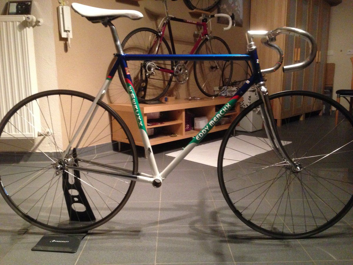

Aufbau Eddy Merckx Corsa Extra - Offene Fragen

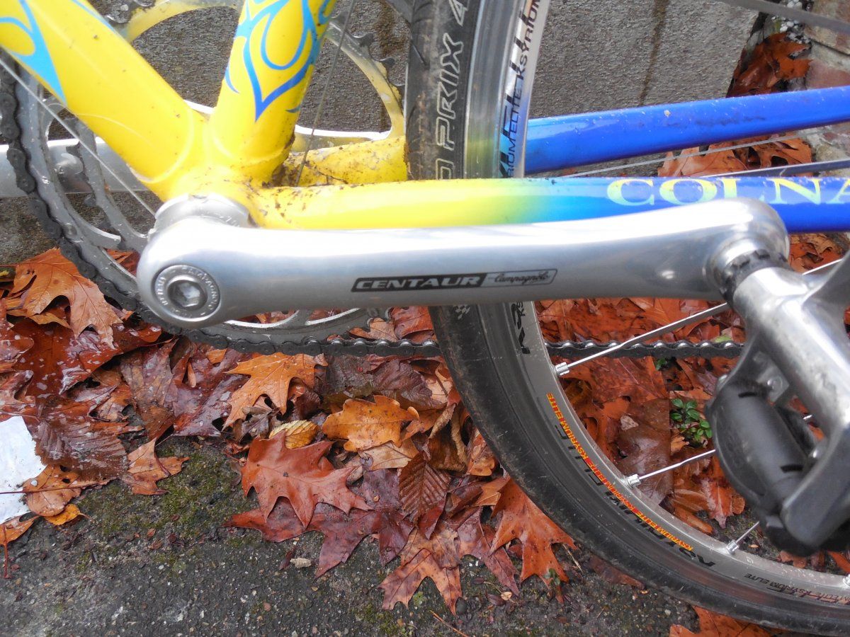

Campagnolo Kurbel Record oder Chorus silber oder Centaur wie hier

Falls was mit Campa mischen in Frage kommt, Centaur in 175 mm wird bald frei. Nur flüchtig drübergefeudelt.
(Hab ich ohne Kurbelschrauben für 45 geschossen, sollte ich eigtl. ja eher mit Kohle machen ...na, ja. Falls 9-fach könnte ich noch mehr beisteuern.)
