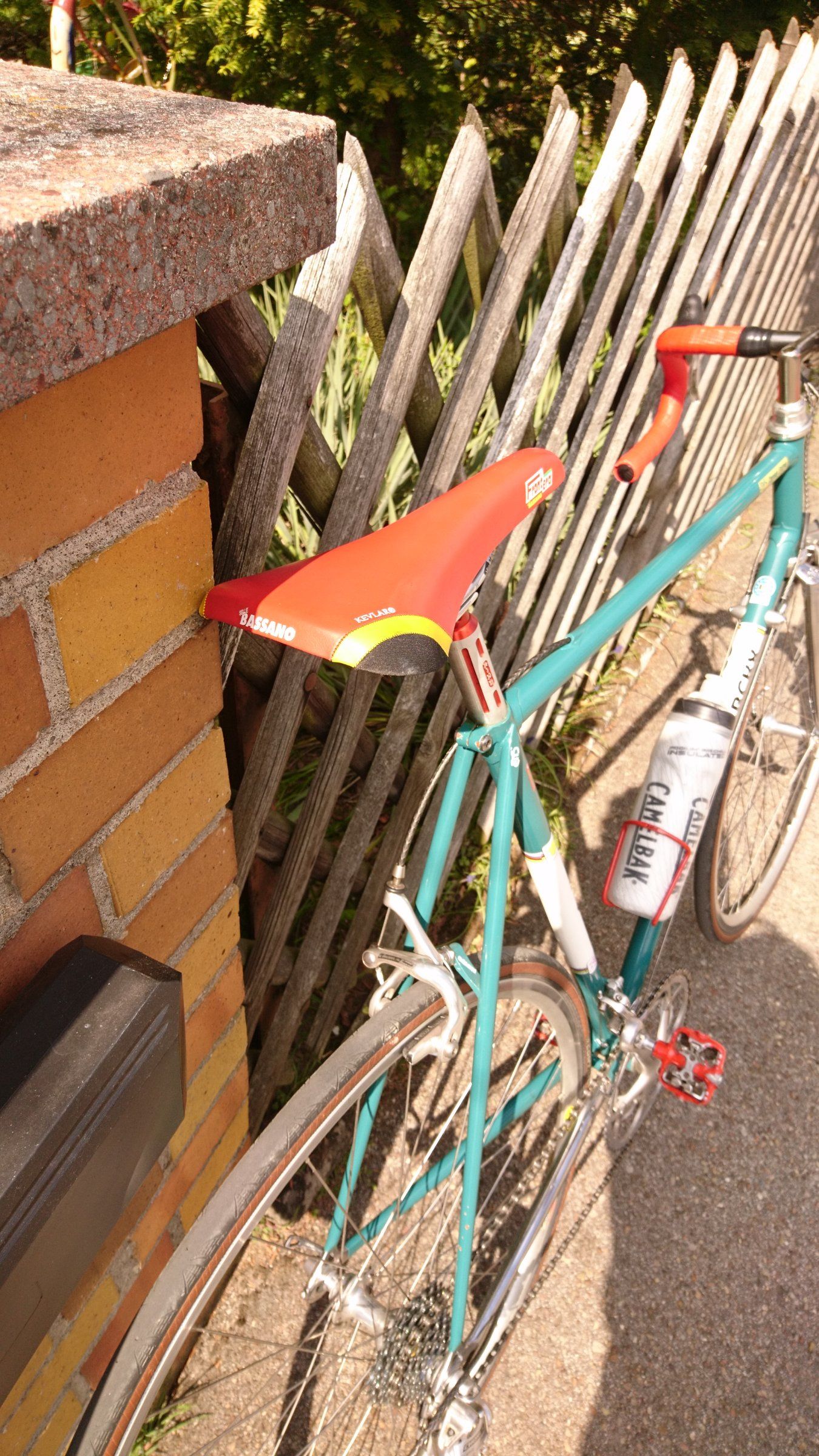

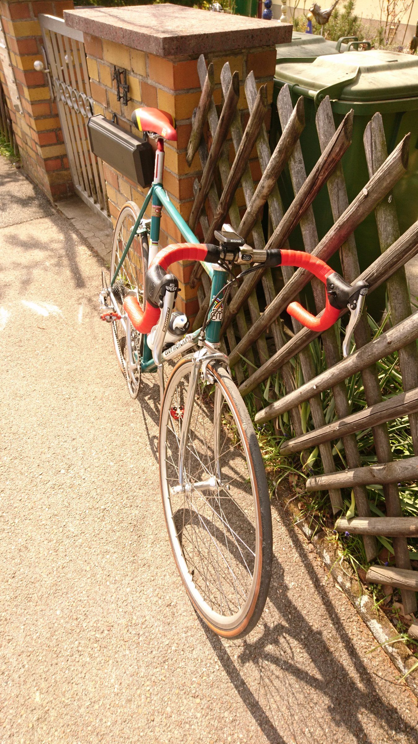

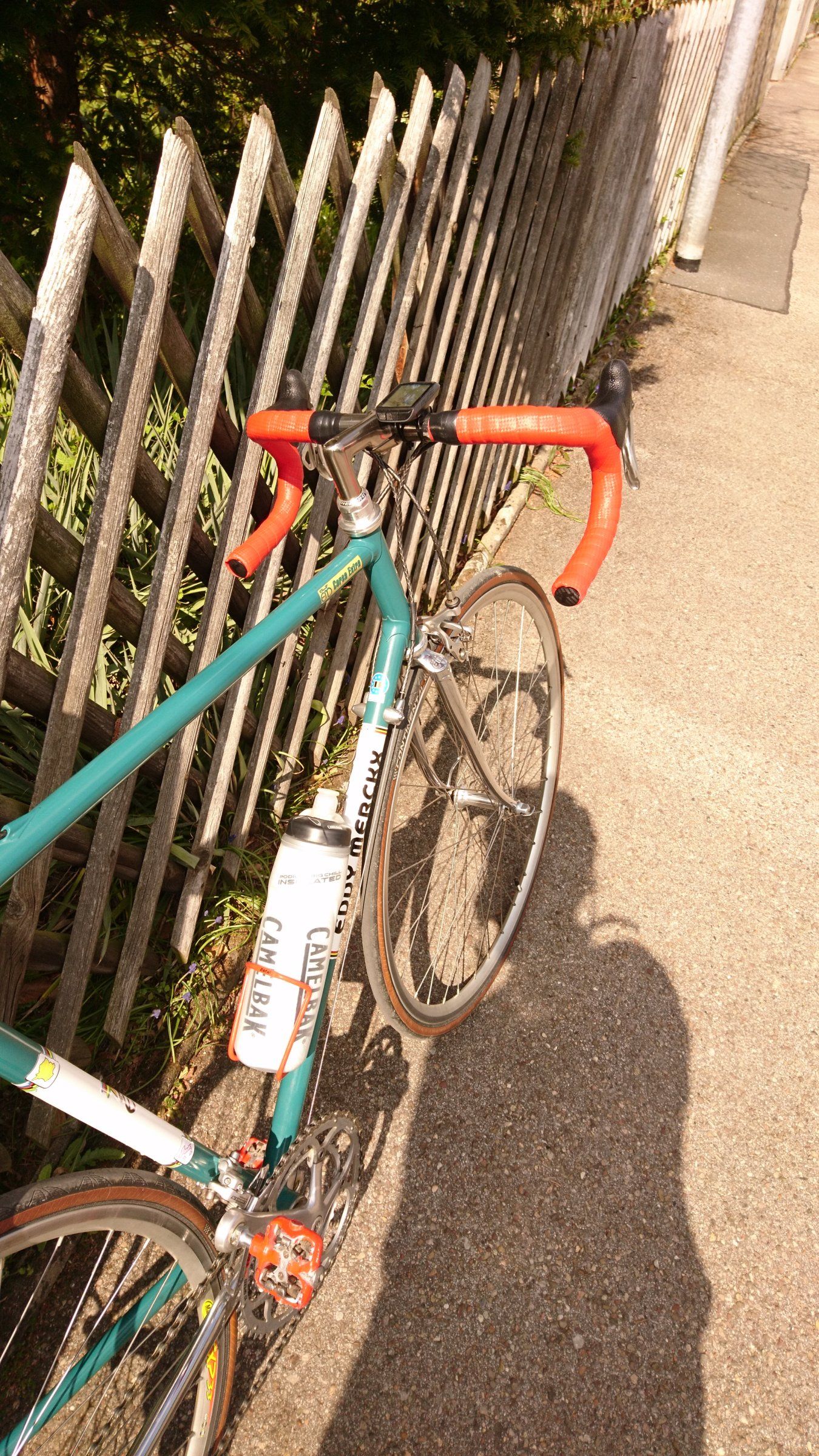

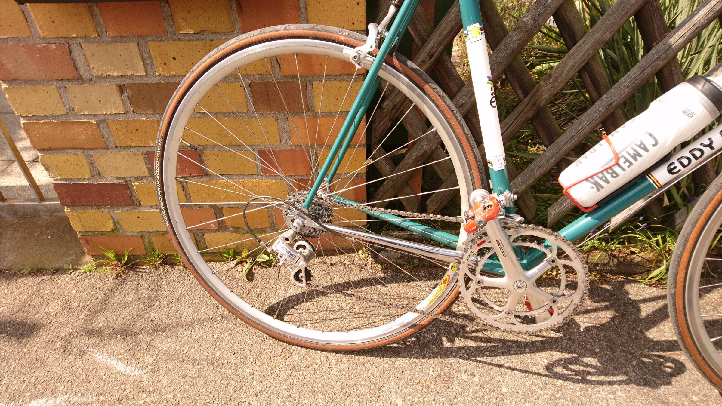

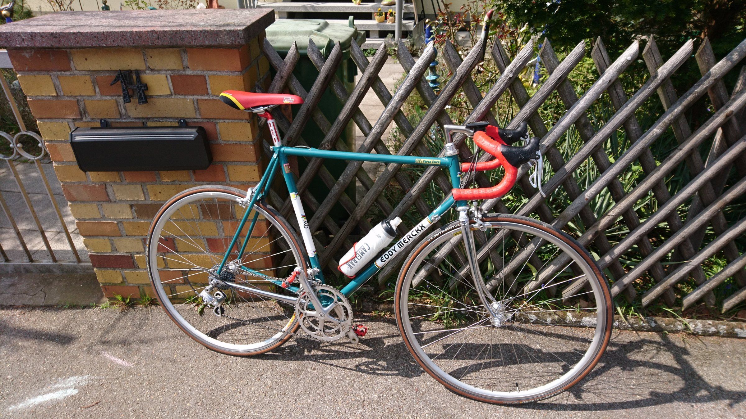

Also, um meinen Thread wieder hervorzuholen. Der Aufbau ist weit gedigen. Leider passt die Gabel farblich nicht ganz zum Rest und das ist mir erst ein halbes Jahr später aufgefallen.
. Gut ist aber ein Schönheitsfehler. Fotos kommen noch.
Ich muss noch Decals bestellen. Leider bin ich mir mit dem Rohrsatz nicht ganz sicher. Ich habe die Spiralen in den Rohren um das Tretlagergehäuse. Aber leider passt auch keine Stütze in 27,0 sondern ich habe eine in 26,8 verbaut. Das Problem ist eher die Muffe, denn im Rohr hat die Stütze sogar leichtes Spiel. Ist also die Frage Columbus SPX mit Einbauschäden oder kommt noch anderes Geröhr in Frage?
