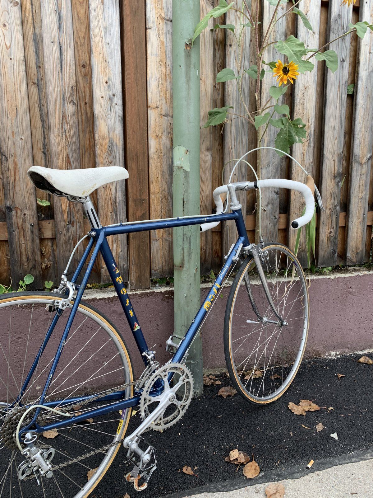

vergangenes Wochenende erschien in den kleinen Anzeigen eine Anzeige mit dem Titel "Rennrad Klassiker Masi Prestige". Zu meinem Glück stand es hier in der Gegend, sodass ich den Verkäufer kontaktierte. Auf den Bilder konnte ich bereits erahnen, dass es sich nicht um das Modell "prestige" handelt, aber es auf jeden Fall ein Masi ist. So kam es zur Abholung in diesem Fundzustand:
Auf den ersten Blick war ich sehr angetan. Klar paar Kampfspuren, aber nichts Dramatisches...dachte ich. Das Rad kam mir trotzdem erstmal seltsam vor. Die Gabel, Strebenanlegung, die Ausfallenden, das Tretlager.... All das passt nicht so richtig zu Anlöt-Umwerfer, Bremszugführungen, Schalthebel-Sockel und Schaltzugführungen auf dem Tretlager. Von dem Teilemix will ich mal gänzlich absehen. Ich ahnte, dass es sich um das Modell "Special" handeln sollte.

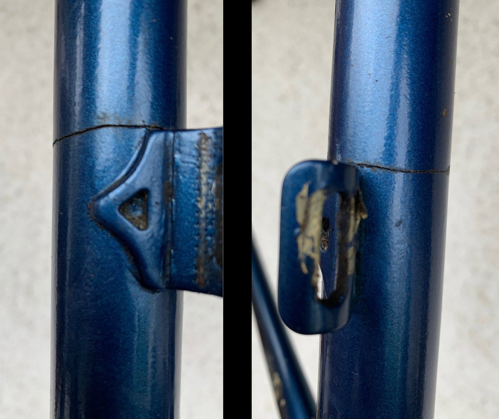

Wie ihr seht wurde an dem Rahmen kräftig gebruzzelt... Die Vermutung liegt nahe, dass dafür Messing-Lot, statt Silber-Lot verwendet wurde. Der Grund hierfür ist in den geringeren Kosten des Materials zu sehen. Mit Messing-Lot sind jedoch höher Temperaturen notwendig, was wiederum Einfluss auf die Eigenschaften der Rohre hat. Aus diesem Grund kam es im Bereich des Sitzrohres zu Spannung und, daraus resultierend, einem Riss über der Umwerferaufnahme. In Summer: beschissener geht es kaum. Um das zu beseitigen, muss das Rohr getauscht werden.
Folgende Teile wurden von irgendeinem Möchtegern-Löter im Nachhinein angebracht:
Das heisst dann aber auch, dass der Rahmen schon mal lackiert wurde.
Ich vermute mal, dass die Umwerferhalterung nicht richtig positioniert wurde
und dann später daran gebogen wurde und somit der Riss entstanden sein könnte.

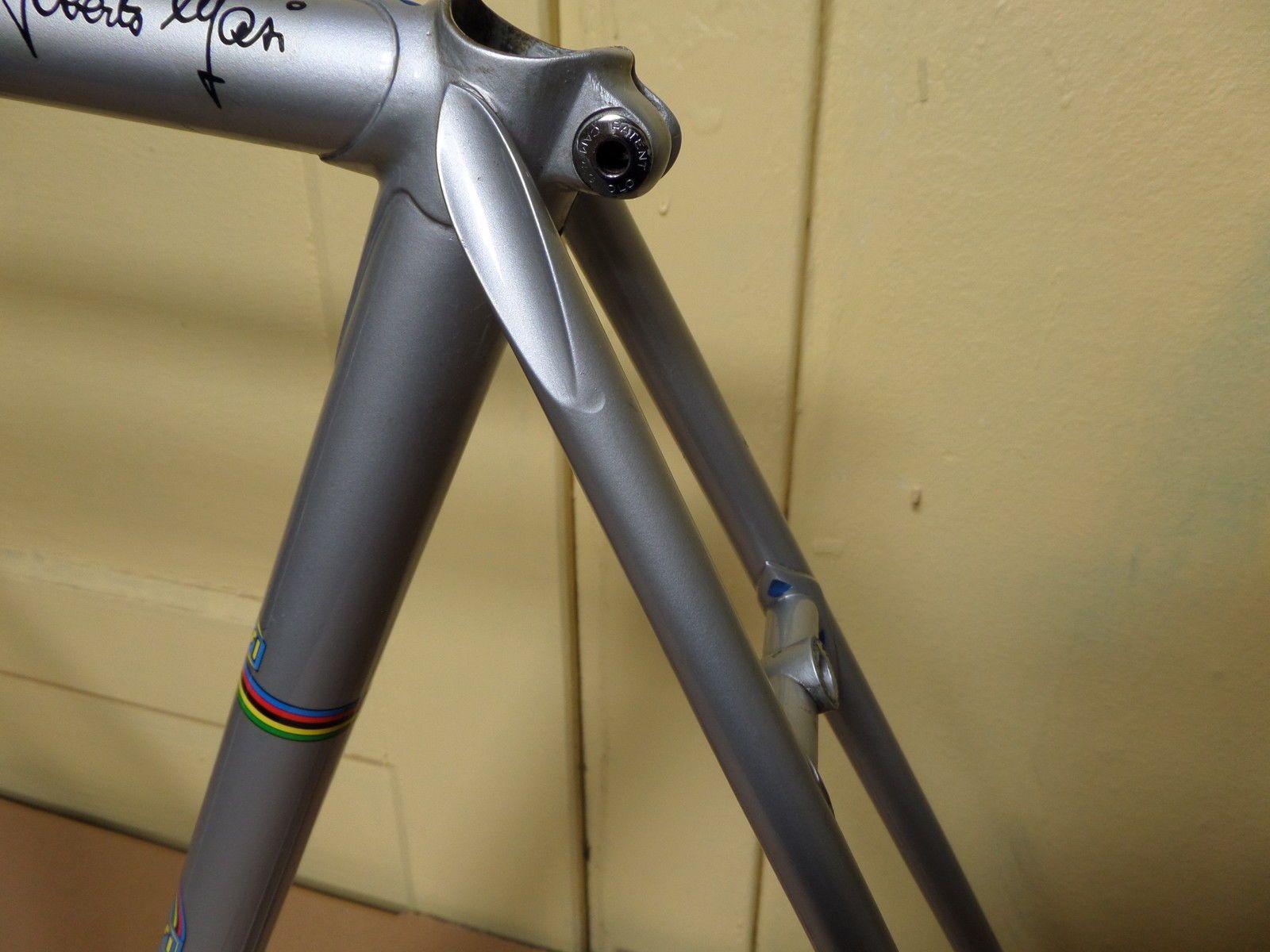

Wie schon angemerkt wurde, kommt hier der Name Pela ins Spiel. Dies ist an den "Fenstern" in den Steuerrohr-Muffen ersichtlich. Faliero hat dies nicht so ausgearbeitet.

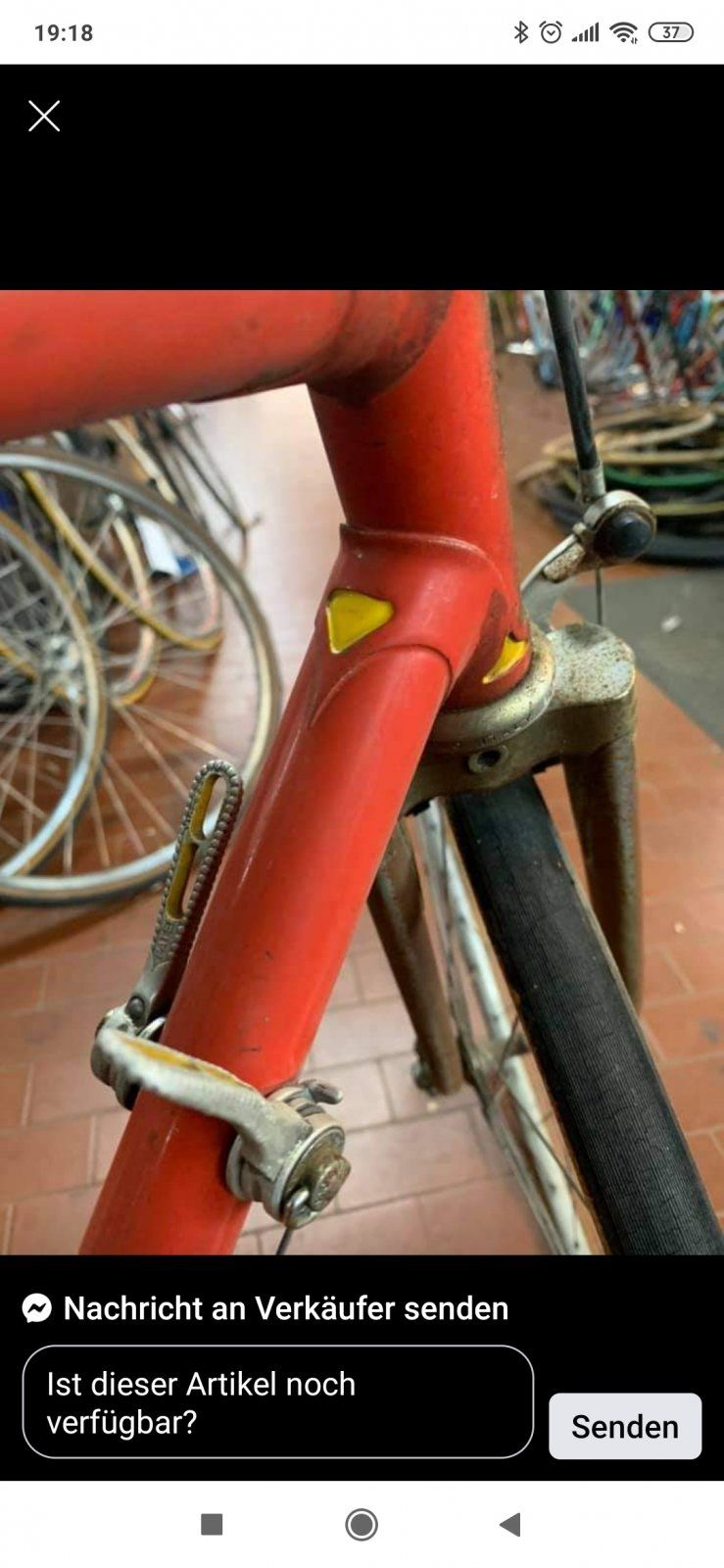

Was mich jedoch, nach dem Post (Facebook-Angebot) von @Axxl70 wundert, ist die Ähnlichkeit. Dort sind auch Sockel für Schalthebel zu sehen, eine Flaschenhalter Verschraubung, Zugführung unten und am Oberrohr und gleiche Fenster. Alles gleich, bis auf die Halterung des Umwerfers.
Dies lässt mich rätseln. Ich dachte mein Rahmen wäre individuell umgearbeitet worden oder gab es doch eine Serie mit modernen Details?
