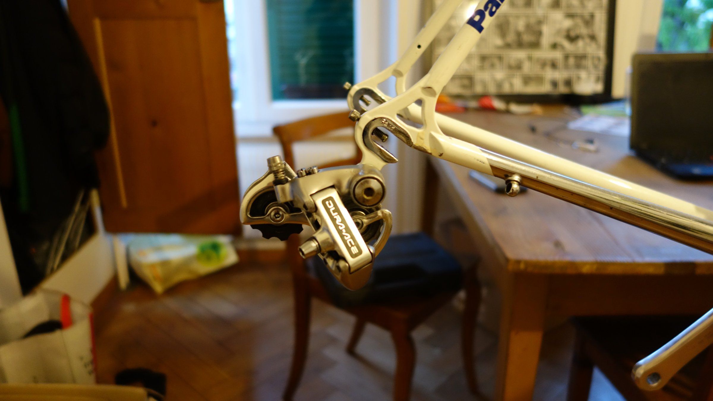

Nachdem ich lange keine Motivation gefunden habe (danke Uni:mad:) und mir noch ein Umzug in den Weg kam, fand ich heute beim Veloladen ein Werkzeug, mit welchem ich das Innenlager einstellen kann. Schwups kam ein Lachen über mein Gesicht und die Motivation kam wieder auf. Also schnell nach Hause, Haushalt geschmissen, kurz was für die Uni geschrieben und Kisten hervorgeholt:p
Nun stellt sich mir aber die Frage, wie gehe ich beim Einbau des Lagers vor?
Erst die rechte Schale mit Lager, dann die Welle und anschliessend die linke Schale?
Sehe ich das richtig?:idee:

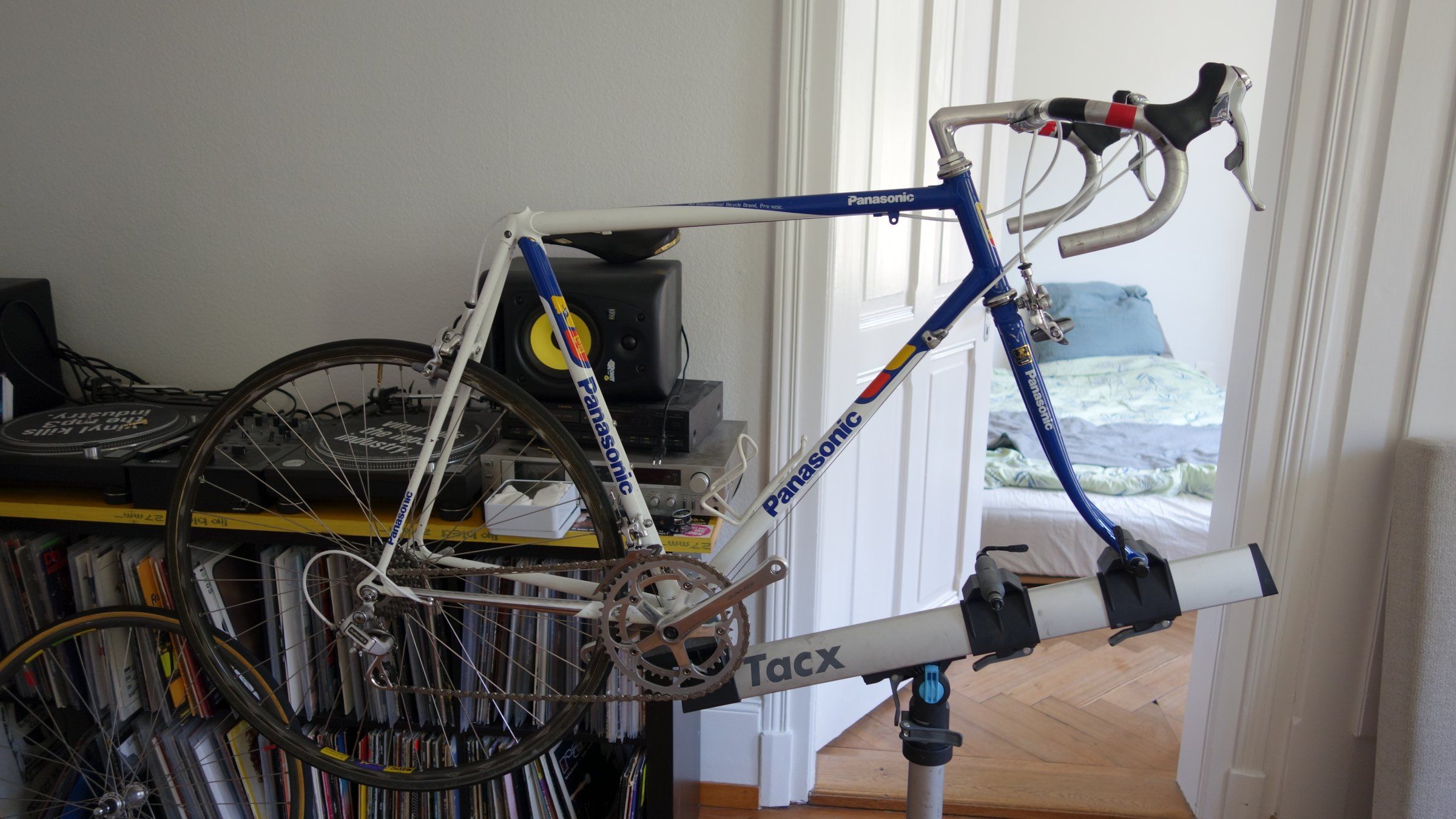

Sieht doch schon fast nach Velo aus:p
Jetzt muss natürlich die nächste Shoppingtour geplant werden:D
Als Kette habe ich mir die X8 93 von KMC vorgestellt. Diese gibt es bei den Shops, bei welchen ich unter ihrer schweizer Adresse bestellen. So kommen keine Zölle etc. hinzu. Doch tautg die überhaupt etwas?
Schalt- und Bremszughüllen werden weiss. Da dachte ich an Sets von Shimano, leider finde ich dort keine mit silbernen Hüllenabschlüssen. Die kann ich ja aber hinzukaufen. Da bin ich mir noch unschlüssig ob ich direkt welche von Dura Ace kaufe oder die Optislick.
Auc das Lenkerband wird weiss, wohl aus Kork. Das BBB gibt es komplett weiss, also ohne Sprenkler drin.
Des Weiteren halte ich noch Ausschau nach einer UG-Kassette, mit 28 oder 30 Zähnen am grössten Ritzel (finde den Beitrag nicht mehr, wo wir die max. Grösse besprochen haben:rolleyes:).
Und natürlich noch neue Schlauchis:daumen:

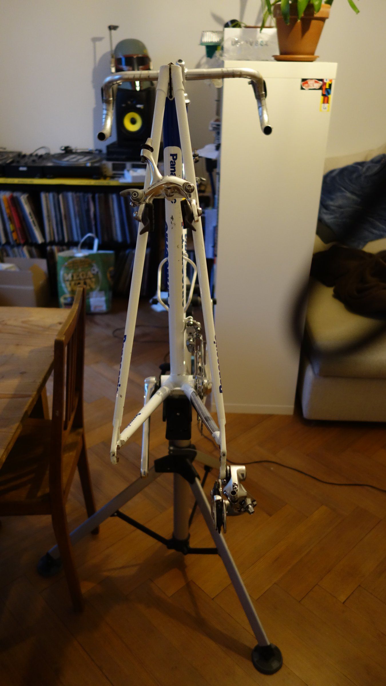

Schade:( nachdem mich der Lenker auf dem letzten Bild doch ziemlich schräg angeschaut hat, habe ich vorhin mal nachgemessen.
Der ist leider wirklich schräg und somit hinüber:crash:

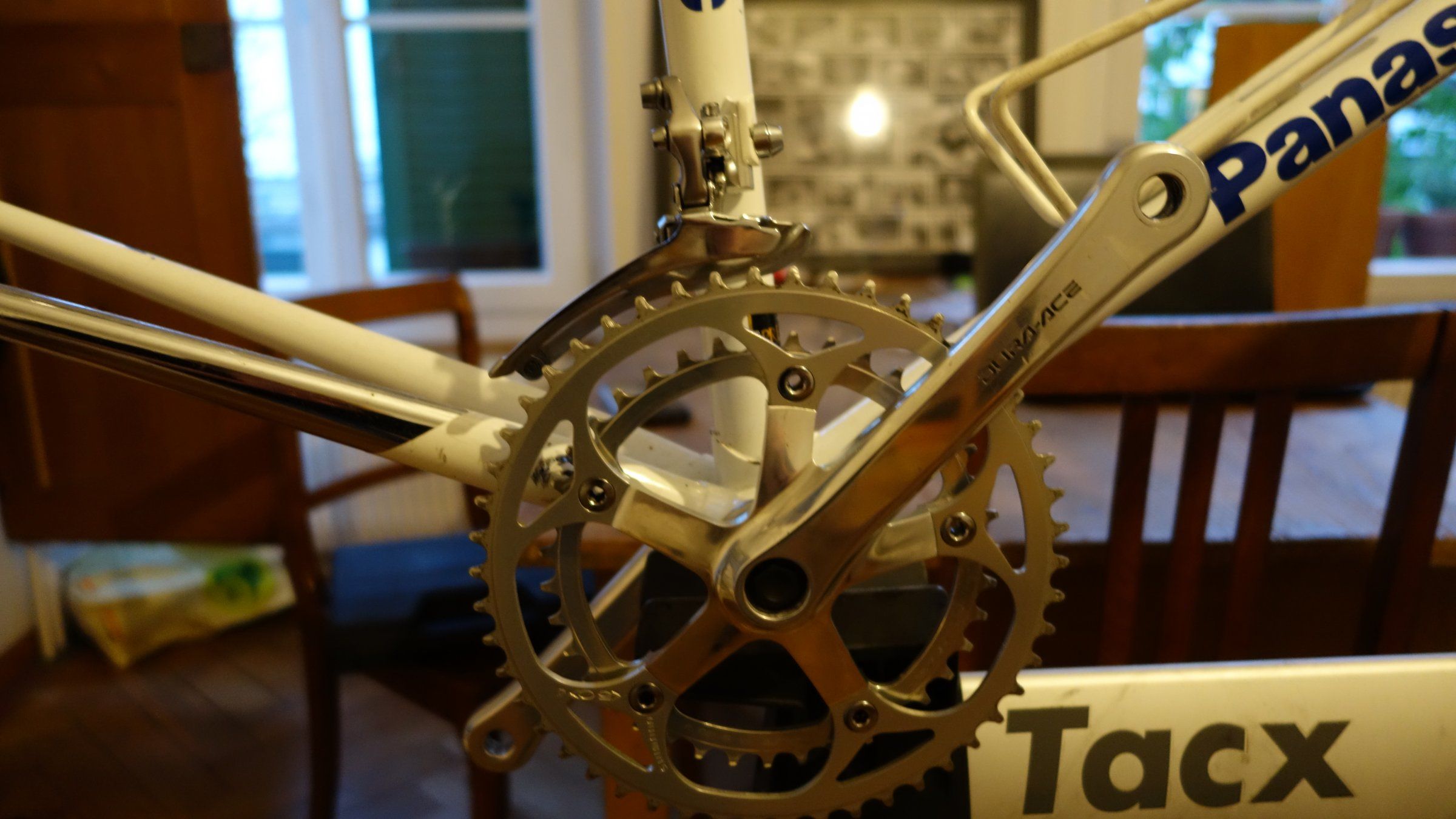

Es geht vorwärts, wenn auch in kleinen Schritten:)
Konnte jetzt noch einen Kranz mit einem 28er Ritzel auftreiben und bastelte mir nun aus den 3 Kränzen, die bei mir rumlungern denjenigen fürs Panasonic.
Wie ich schon geschrieben habe ist der Lenker leider etwas verbogen. Nicht viel, doch stark genug damit ich die Schremser nicht parallel montieren kann. Im Dachboden habe ich noch einen Platzhalter gefunden, der wohl montiert wird, bis ich wieder einen Mod55 finde. Es handelt sich dabei um einen Sakae CT. Dieser ist meiner kurzen Suche nach dem Nitto nicht gerade ebenbürtig und dient deswegen wirklich nur als Platzhalter.
