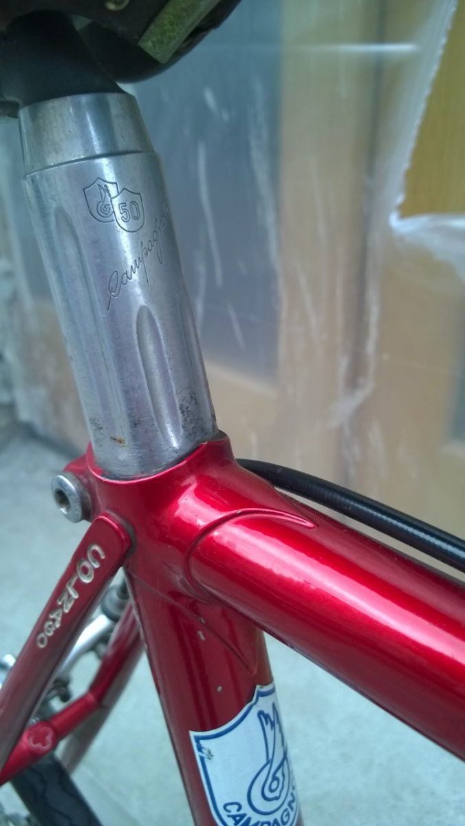

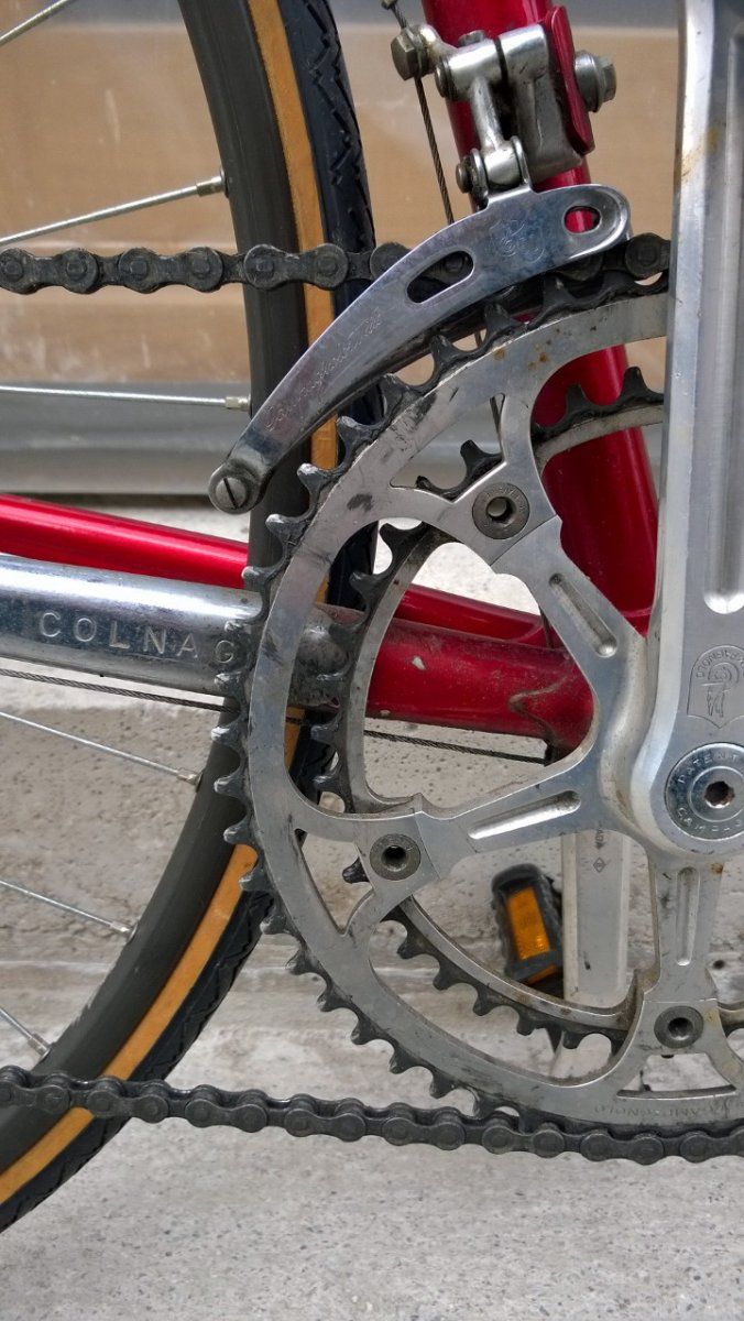

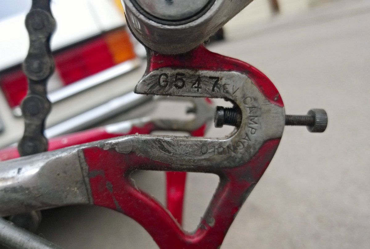

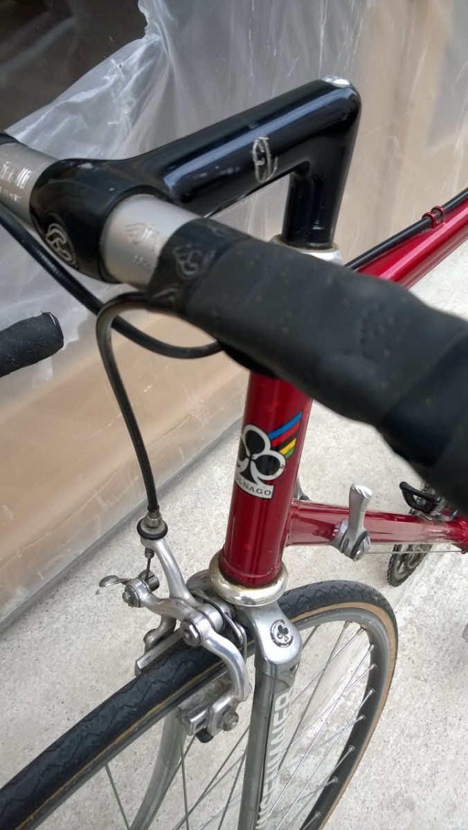

Hallo Zusammen, seit Samstag erfreue ich mich über diese italienischen Ikone mit ordentlich Patina und interessantem Aufbau.
Muffen, Gabel und Campa Record Anbauteile lassen auf ein 1984er Mexico schließen, gerne lasse ich mich von euch Experten aber eines Besseren belehren.
Bestandsaufnahme (gerne Korrektur und Ergänzung):
- Campagnolo Super Record 50th Anniversary - Umwerfer und Sattelstütze (!)
- Campagnolo Super Record Bremsen
- 7400er Shimano DURA ACE Schaltwerk und Schalthebel
- Gipiemme Sprint Naben
- Cinelli Lenker, Cinelli Vorbau incl. Gravur
Über seine Geschichte ist leider wenig bekannt, Gebrauchspuren weisen auf zahlreiche Kilometer hin, die 600er Tricolor Aero Bremshebel auf eine Wiederbelebung in den 90ern bevor es dann samt Baumarkt Pedalen vor 20 Jahren im Hobby-Keller verschwand. Erworben habe ich den Klassiker über eine Anzeige in der schwäbischen Heimat.
Ich werde in den kommenden Tagen den Renner zerlegen, Teile reinigen und aufbereiten.
Über Tipps und Ideen zum original getreuen Aufbau bin ich euch dankbar und komme hierzu nochmal auf euch zu.

Für mich sieht es eher aus wie ein Super. Typisch am Mexico war ja die seitliche Rille im Oberrohr zur Bremszugverlegung und die beschliffene und polierte Kurbel.
