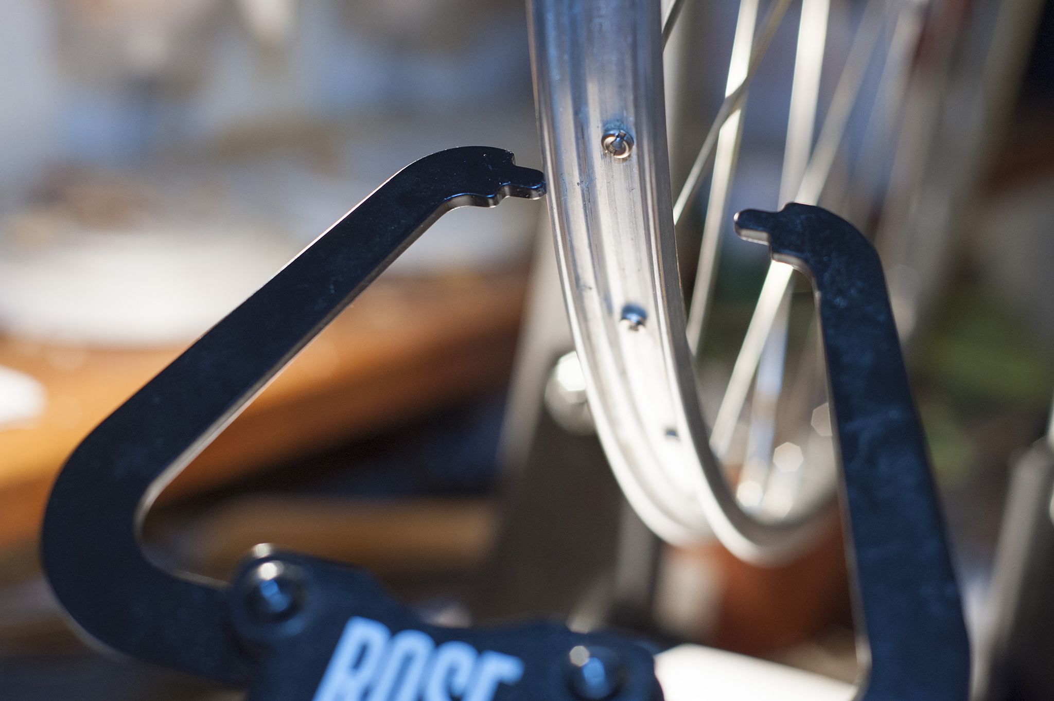

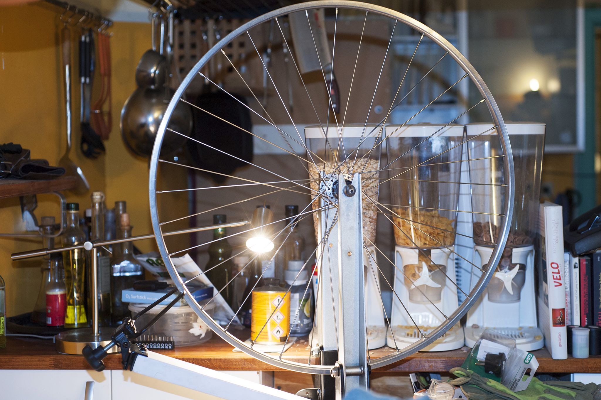

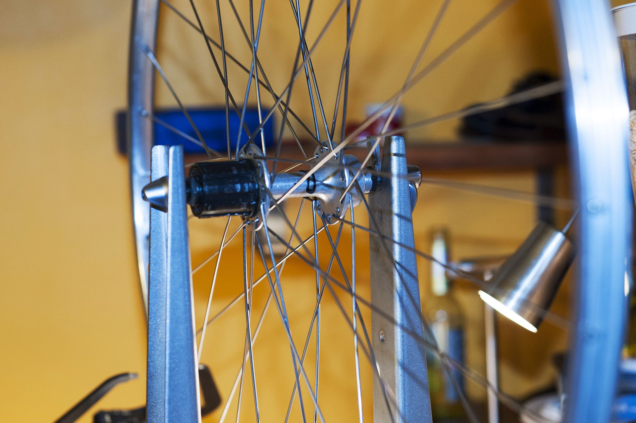

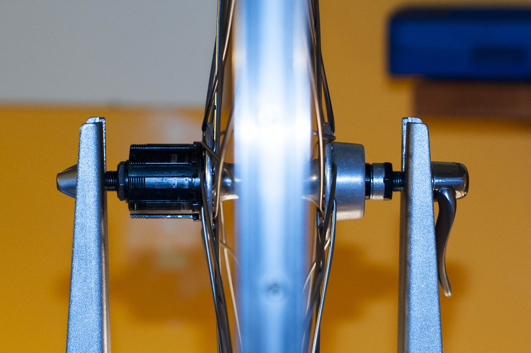

ach Leute... wartet auf die Tischler-Manschette.. dann werden wir's erleben. Ich will jetzt erstmal fahren. Darum... Vorderrad ist 98% fertig (morgen noch nen Tick Feintuning), Hinterrad ist grob ausgerichtet, das kostet morgen noch ne halbe Stunde.
Geht eigentlich ganz gut mit einseitig anliegendem Fühler und messen. Höhenschlag hat's keinen, läuft schon gerade - nur die Position abseits der Mitte muss ich dann mal mit dem jetzt drin befindlichen Hinterrad abgleichen. Ev. Muss es noch ein millimeterchen rechts/links versetzt werden.

der hat so'nen Bart... den Reim hatte ich schon in der Grundschule am Hals.
Eben noch die Felge um nen Milli nach links korrigiert, jetzt sitzt die Felge exakt mittig in der Bremse. Fährt auch mit den ollen Marathon Racer erstmal... bis die Paselas kommen. Hab den Lohman durch selbstgebräunten ehemals schwarzen brooks ersetzt... morgen gibts rundfahrt.
