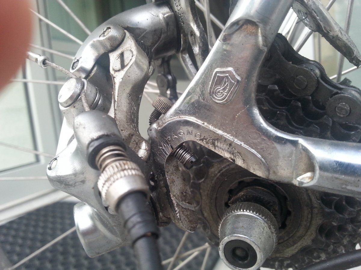

Nach einigen 100km, welche mir echt Spaß gemacht haben, ist mir ein Mahleur passiert. Siehe Bilder.
Beim schnellen Hochschalten hat es mir den Kettenspringer in die Felge gerissen (keine Ahnung wie das möglich ist) und das Rad blockiert. Durch die Wucht hat es mir das Ausfallende komplett verbogen.
Lohnt es sich das auszubiegen / WIG schweißen / oder löten zu lassen? Hält das?
--> Oder sollte man ein neues Ausfallende einbauen....wenn ja....wo bekommt man ein adäquates Ausfallende her....wie läßt sich genau sagen, welcher Rahmen das ist?

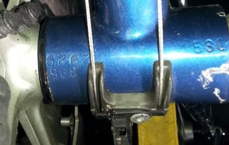

Das steht unten auf dem Trettlager drauf:
Wer hat diesbezüglich Erfahrungen?

Da der Rahmen ohnehin etwas zu klein ist, wäre der Kauf eines neuen Rahmens in der Tat die beste Lösung. Ansonsten kannst du versuchen, das Ausfallende vorsichtig zurück zu biegen. Wenn es dabe abbricht, muss ein Rahmenbauer ein neues einlöten. Was sagt denn Dein Vater zu dem Malheur? In der Familie kann man ja mit so etwas offen umgehen.
Reparieren: Sieh sch**se aus. Die Kettenstrebe ist verchromt und da wirste die Repratur immer sehen wie @Olddutsch schon geschrieben hat. Klar kannste neu verchromen und teilweise lackieren, aber dann biste über deinem Budget.

Ich würde versuchen das ausfallende in den Schraubstock zu spannen, und den Rahmen als größten Hebel zu nutzen um das Ausfallende zurück zu biegen ! entweder klappts oder nicht.Dann kannst du ihn immernoch entsorgen!
Hab ich auchmal das ausfallende bei einem Romani so gerichtet, hat gut geklappt, war allerdings auch nicht so heftig wie bei dir.
Viel Glück!
LG Nico
Richten kann man das nicht mehr, es ist ja jetzt schon geschwächt. Sollte es dabei wider Erwarten nicht abreißen, wäre mir das zu heikel.
Also Rahmenbauer aufsuchen oder den Bruch schweißen lassen oder Umbau auf einen anderen Rahmen.
Eine Schweißung habe ich mal an einem Noname Cromor-Rahmen gemacht, der mit gebrochenem Ausfallende für Kleingeld zu mir kam. An dem Gerät waren mir Optik und Originalität egal. An dem Moser tut so ein Schaden natürlich richtig weh.

Entstehen kann ein solcher Schaden (ist ein Klassiker am MTB) mMn nur, wenn die Schaltung verstellt war (Anschlag und Zugspannung) oder aber Schaltwerk oder Schaltauge durch einen Sturz oder Transportschaden verbogen wurden.
Reparieren lassen und silber beilackieren (vielleicht sogar beidseitig) - ich könnte mir aber vorstellen, dass für die komplette Schadensbestätigung 200 Euro eng werden könnten - Schaltwerk ist ja mehr oder weniger auch hin...
Ein Gussteil zurückbiegen ist nicht sinnvoll entweder sofort zum Rahmenbauer oder zum zum Schrotter
wie kommst du denn auf gussteile? ausfaller sind eher geschmiedet.
der ausfaller muss raus, genau so einen zu bekommen sollte schwieriger sein aber einen ähnlichen wo nicht unbedingt campa drauf steht gibts eher oder du hast einen passenden spenderrahmen.
das alte dann rausschneiden und feilen, ein neues einlöten kann man das locker noch, die optik ist das eine aber der nutzwert bliebe dann erhalten.

Weil ich hier ein Stahlguss Teil habe

Generell hört sich für mich die Lösung...Ausfallende auslöten und einen Ersatzteil einlöten am Besten und sichersten an. Ich möchte ja nicht jedes mal Angst haben, wenn ich einen Berg schnell hinunter fahre. Daher sollte es schon wieder was herhalten. Wenn es nicht 100% schön wird (auch wenns weh tut), so funktioniert es zumindest wieder.
Ich habe auch schon Kontakt mit jemanden, der dies löten könnte. Dieser kann mir auch günstig die Speichen und ein gebrauchtes Schaltwerk besorgen. Jedoch braucht man dazu halt eine passende Ausfallende. Kann mir jemand Tips geben, nach welchen Anhaltspunkten man eine Ausfallende suchen sollte? Gibt es hierzu Spezifikationen?
Hat jemand eine Idee was diese Bezeichnung bedeutet:
Bzw. kann diese Bezeichnung mir helfen ein passendes Ausfallende zu finden? Gibt es wo alte Kataloge, wo man da nachschlagen kann?

Wenn es original werden soll: Campagnolo Kataloge nach der exakten Bezeichnung durchsuchen, anschließend bei ebay etc. suchen. Ansonsten sollte jedes moderne Ausfallende funktionieren, frühere sonderbefestigungen (z.B. Simplex) gibt es nicht mehr. Wie schon von @Steff_N erwähnt sollte reset racing helfen können.
Reset racing fragen, und/ oder die auf Stahl spezialisierten Rahmenbauer durchtelefonieren. Die wissen sicher am besten, wo man ein passendes Ausfallende herbekommt.
