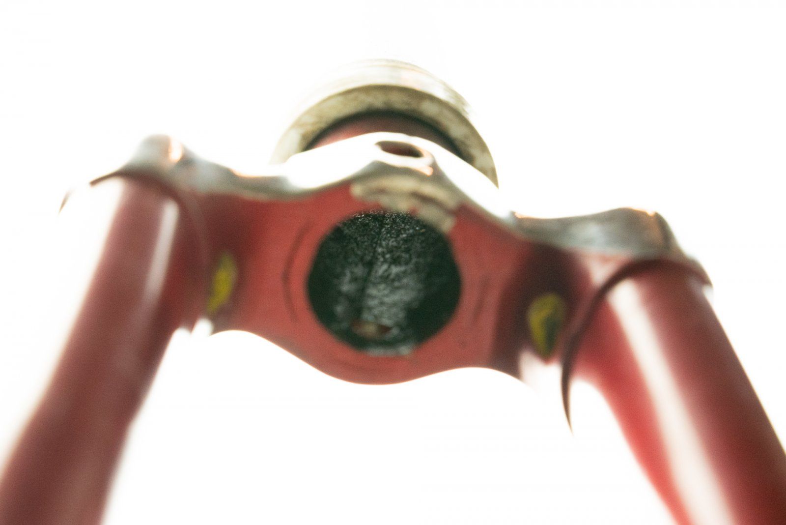

mein Rivola
Competition
437
2234 g. frame
734 g. fork
- 2968 g.
Anhang anzeigen 1059489Anhang anzeigen 1059490Anhang anzeigen 1059492Anhang anzeigen 1059491

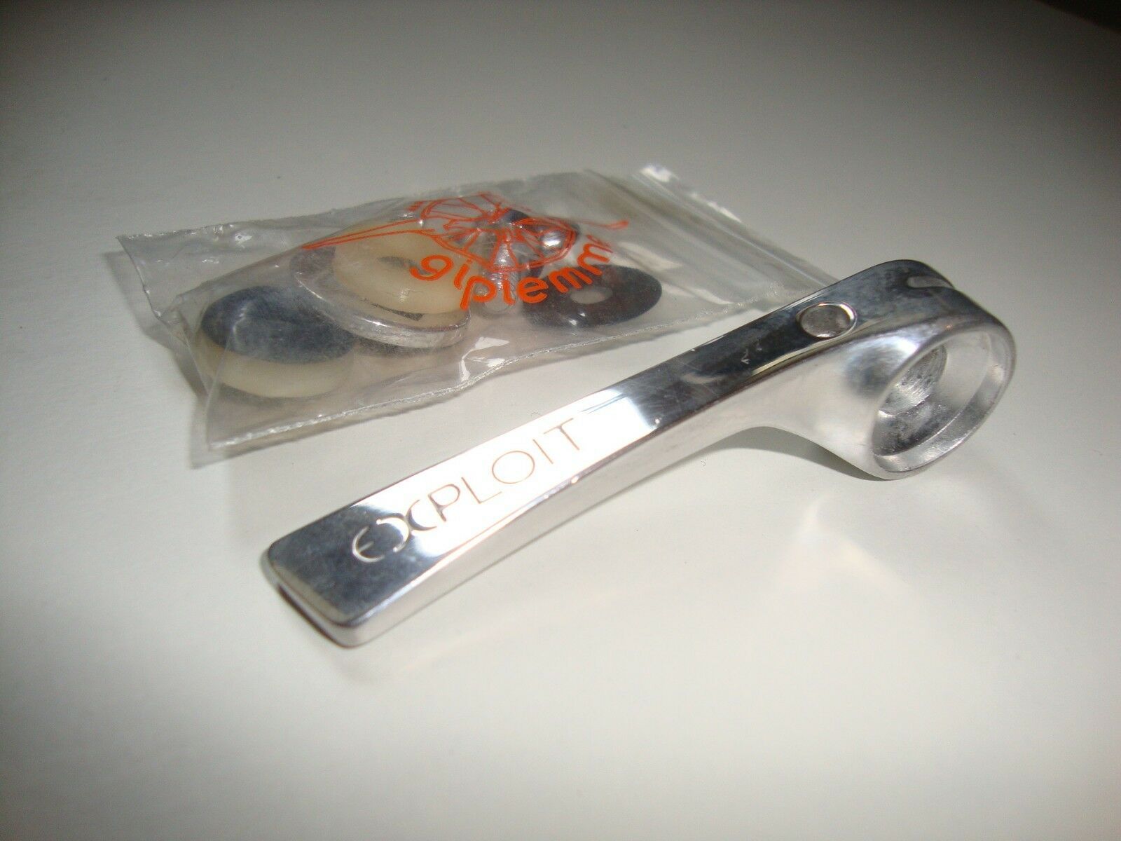

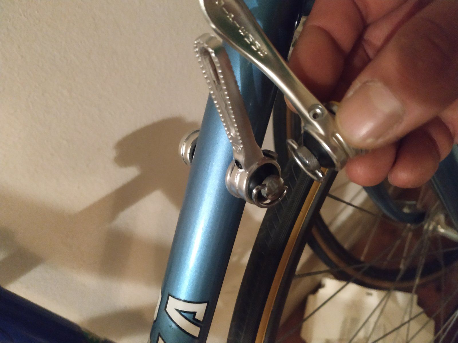

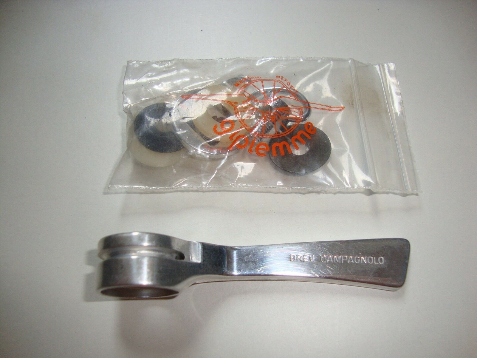

Zwei davon bestellt um mein nossigen Satz an Gipiemme "cokespoon" (donwtube braze-on) shifters / (Unterrohr Anloet...) Schalthebel nicht zu "zerrupfen" 🐓 🪶.
Anhang anzeigen 1064907Anhang anzeigen 1064906Anhang anzeigen 1064905
Galli (gallo - Hahn / galli - Haehne) grueßt!
Um deren Schalthebel handelt es sich schlussendlich!
:D Anhang anzeigen 1064901Anhang anzeigen 1064902Anhang anzeigen 1064903Anhang anzeigen 1064904
kraeht wohl kaum nen Hahn 🐓 nach 😂

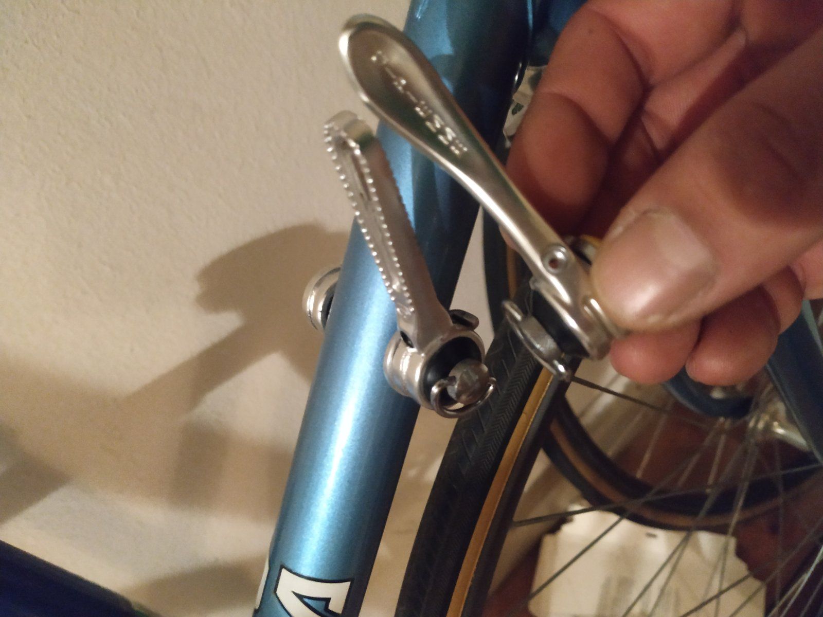

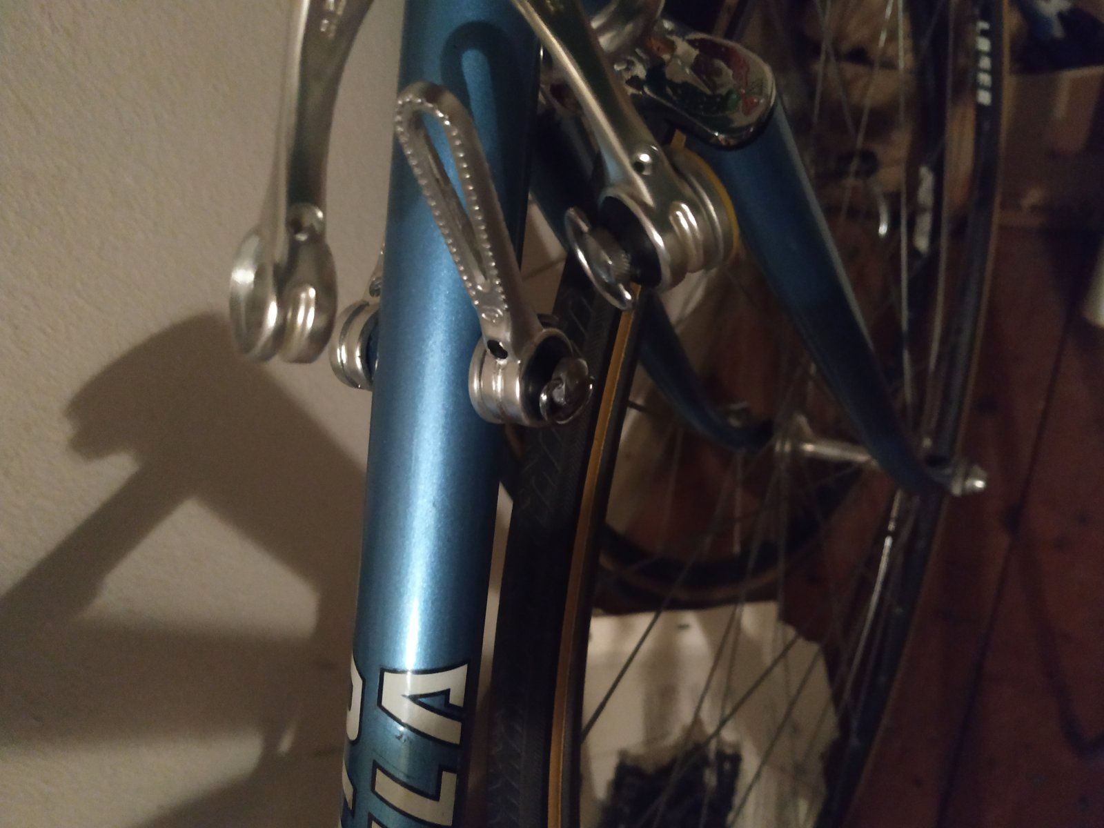

die Gipiemme Hebelchen sind gekommen samt benoetigter Kleinteile.
Sehet selbst.
same shit :D
frisch fuer euch jeschossen 💦 🔫 📸
super smooth - Schalthebel action 💪

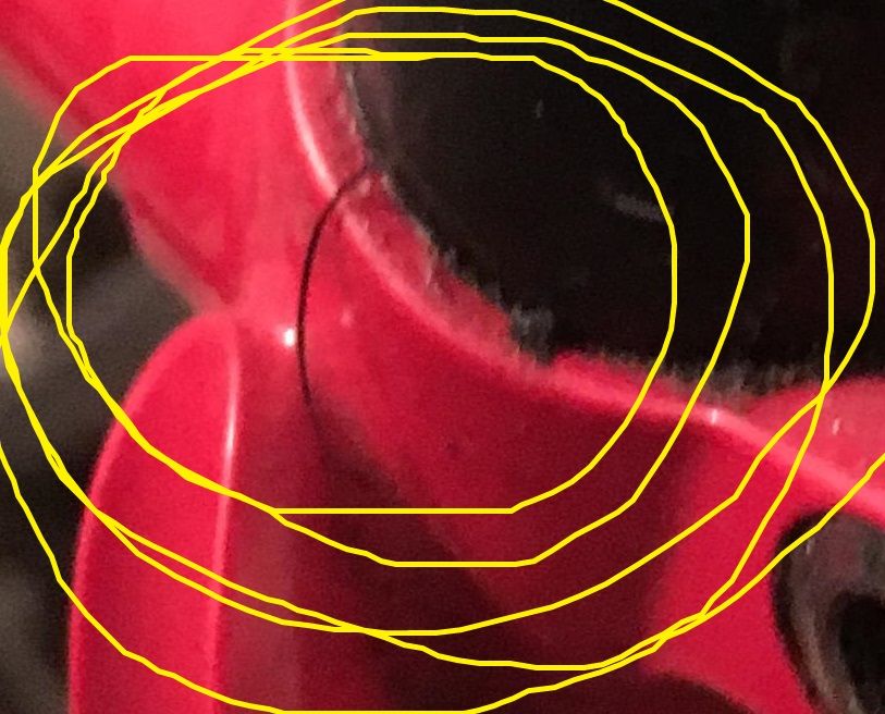

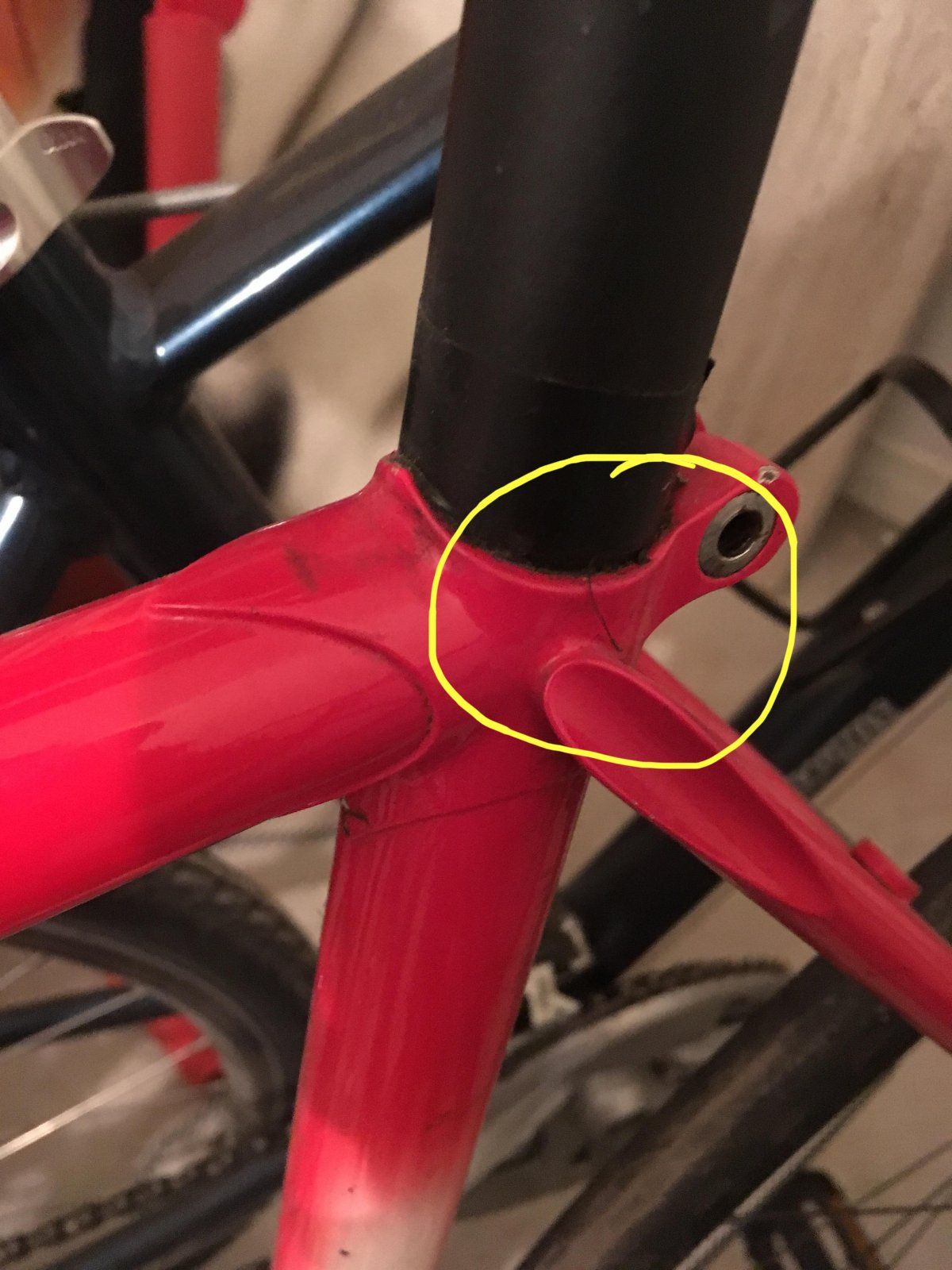

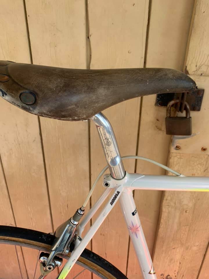

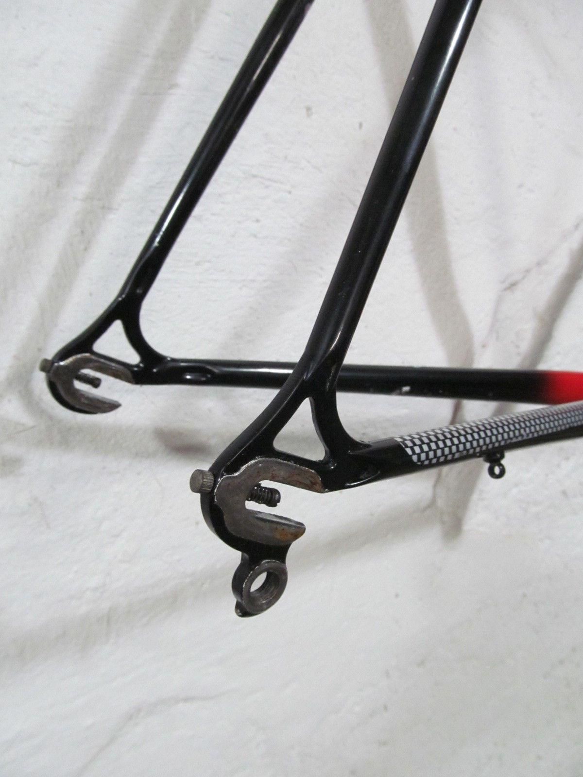

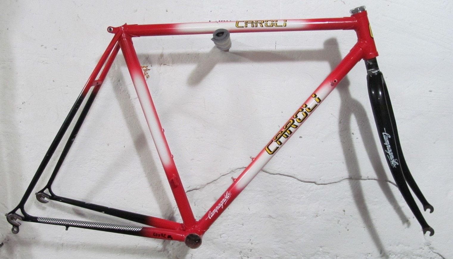

Caroli Sport Bici Center @ Via dei Mille, 9, 48014 Castel bolognese RA (Ravenna), Italien - Rivola @ Massalombarda, Ravenna, Emilia-Romagna
by Gianni Rivola
Gabel nicht original

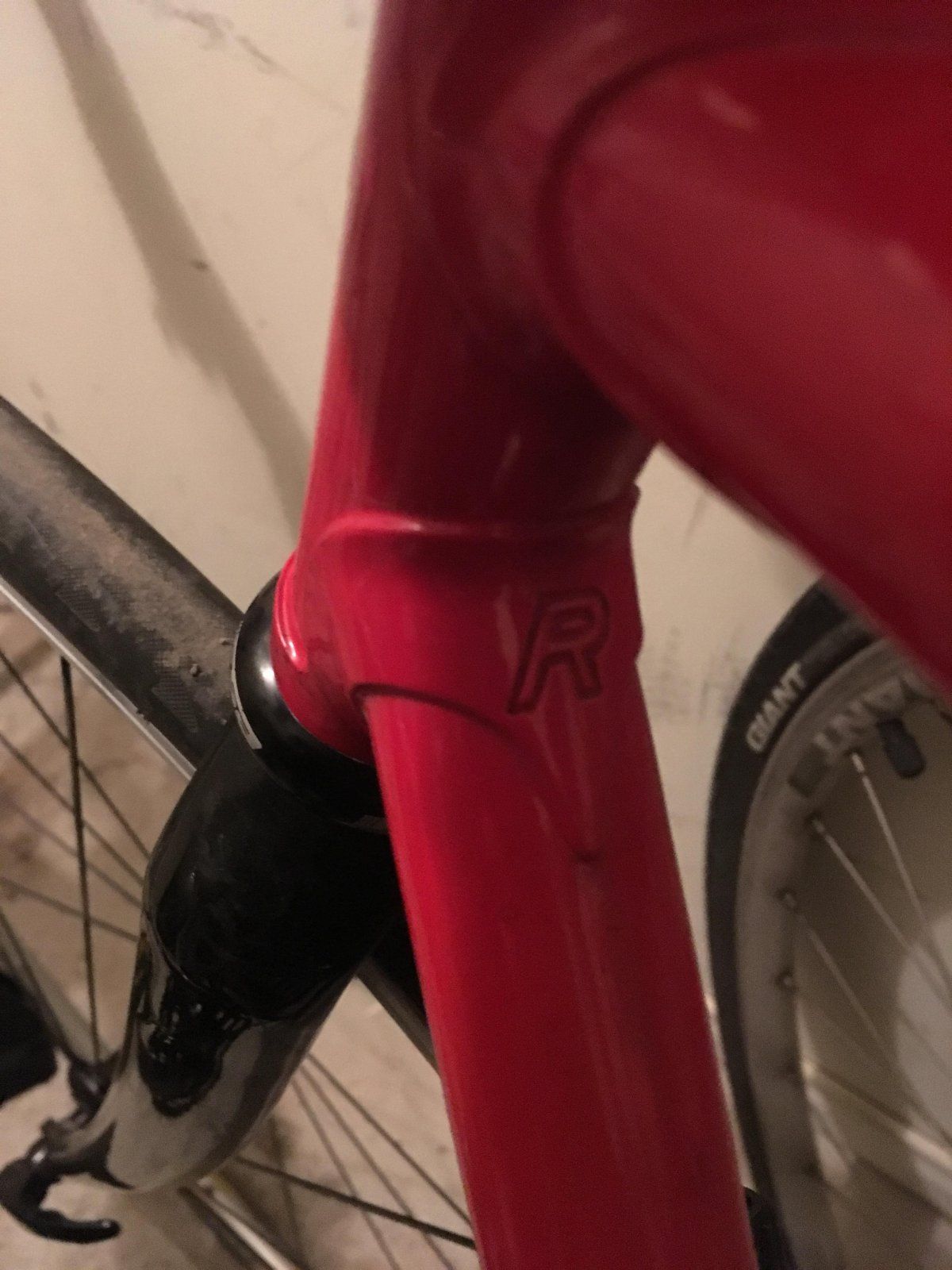

Tretlagergehaeuse liest 501? 504.. 🤷‍♂️ irgendsowas
ich hab nur die Bilder, classicrendezvous Gruender Dan Brown konstatierte, ein Riss dort ist aueßerst untypisch.
Desweiteren siehe dir mal diesen 📸 Schnappschuss genauer an 🔍 !!! 🙏🏾 merci :daumen:
Ich seh gar einen Schatten!
Also Lappen Fussel oder so... 🙈
Anhang anzeigen 1071275Anhang anzeigen 1071274
Für mich ist da ein Riss, ist aber auch nicht sooo wichtig da nicht unser Rahmen. Wie das dort reissen kann ist mir auch unerklärlich.🙋🏼‍♂️
Schatten sehe ich auch öfter 😅
