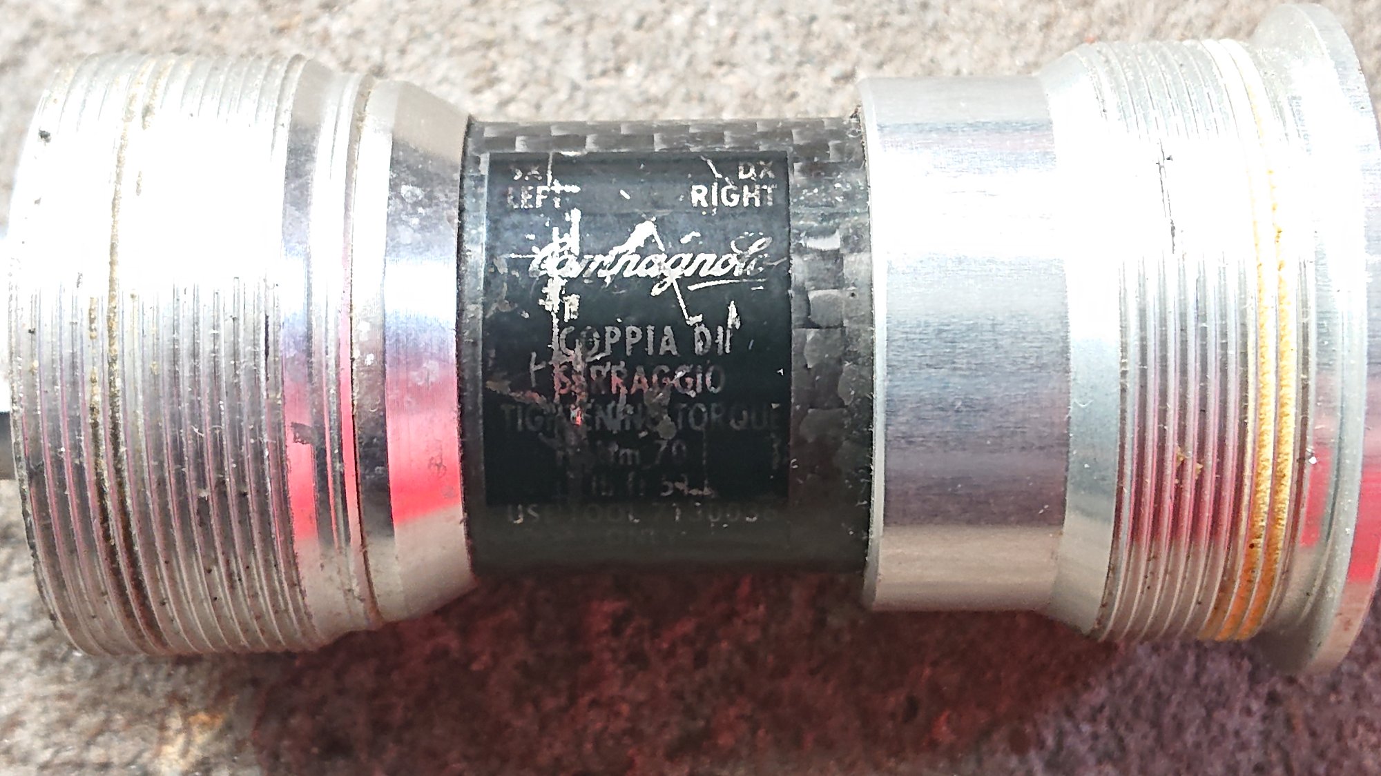

ich hab das mit der messingbürste entfernt, danach noch mit dem gewindeschneider durch - da ich fast keine rahmen mit ita lager habe, ist der superscharf und ging sehr leicht rein. da ist wohl bisschen was vom gewinde weg. das record patronenlager ist drin, ließ sich gut festziehen. auch wenn man das nicht reproduzieren kann, ich hab mich bemüht, etwas weniger fest anzuziehen, als ich das alte lager lösen mußte.
ringschlüssel auf der "vielzahnnuß", und dann kurz gefasst aus dem handgelenk. ich werde berichten...

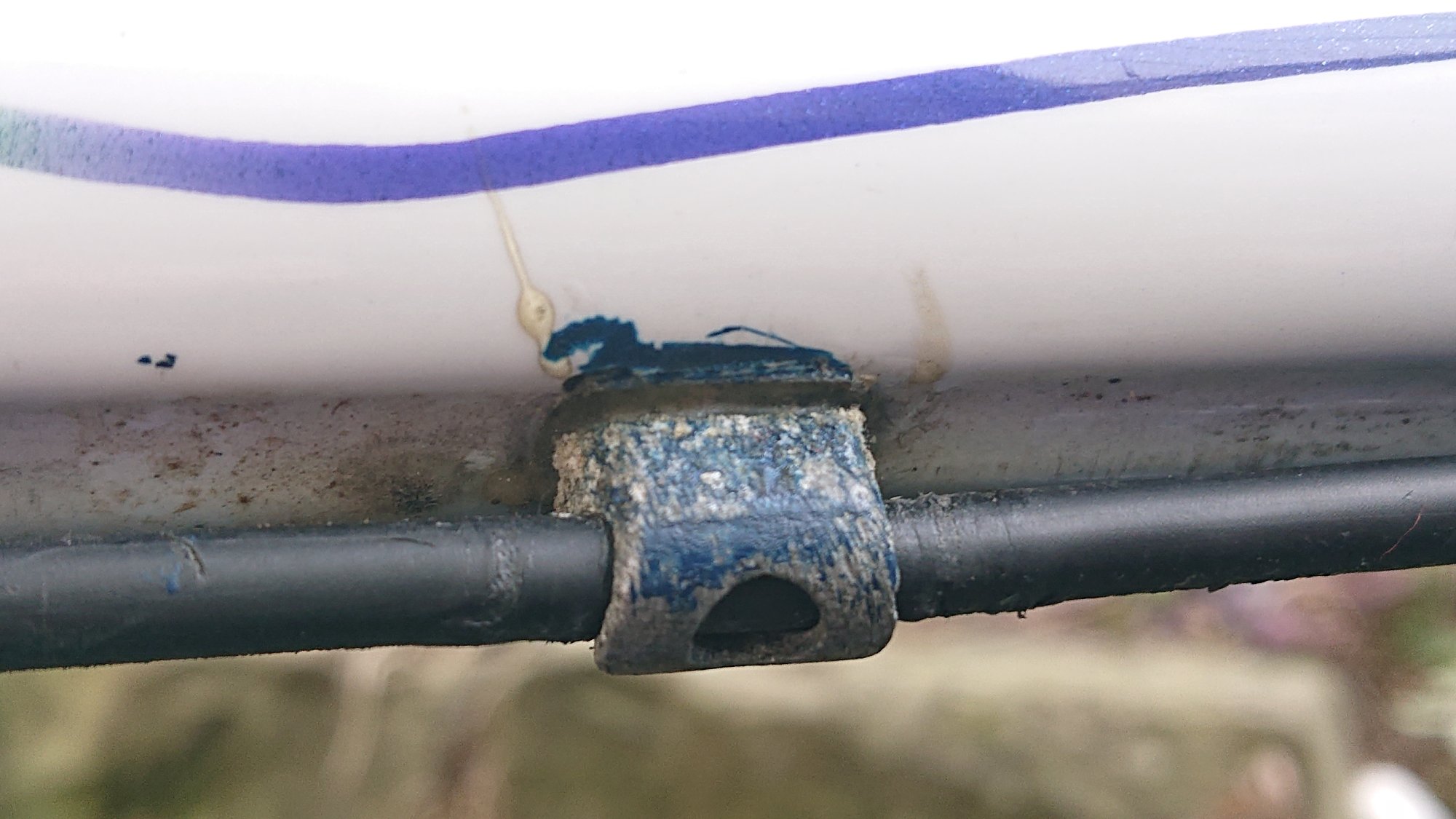

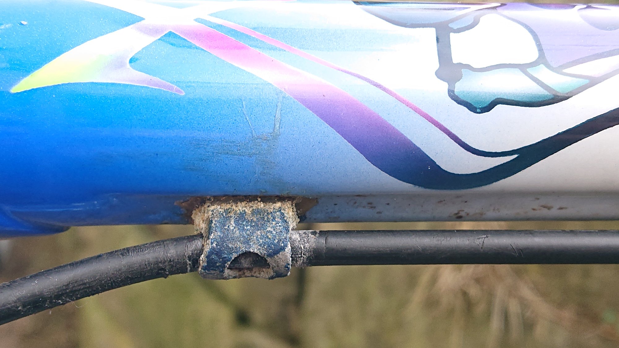

die weiteren schwachstellen zugführung und ausfallenden kann ich bestätigen. ein ct1, der auf den aufbau wartet, hat an seinen alu ausfallenden ebenfalls das blühende leben unter dem lack.

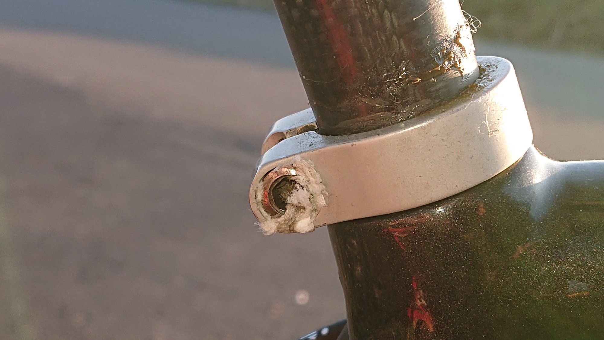

unter dem tretlager sieht es top aus, der lack kann was ab.
klarlackabplatzungen gibt es aber trotzdem einige, auch auf dem sichtcarbon der gabel. auf dem lackkleid haftet der wohl noch am besten.

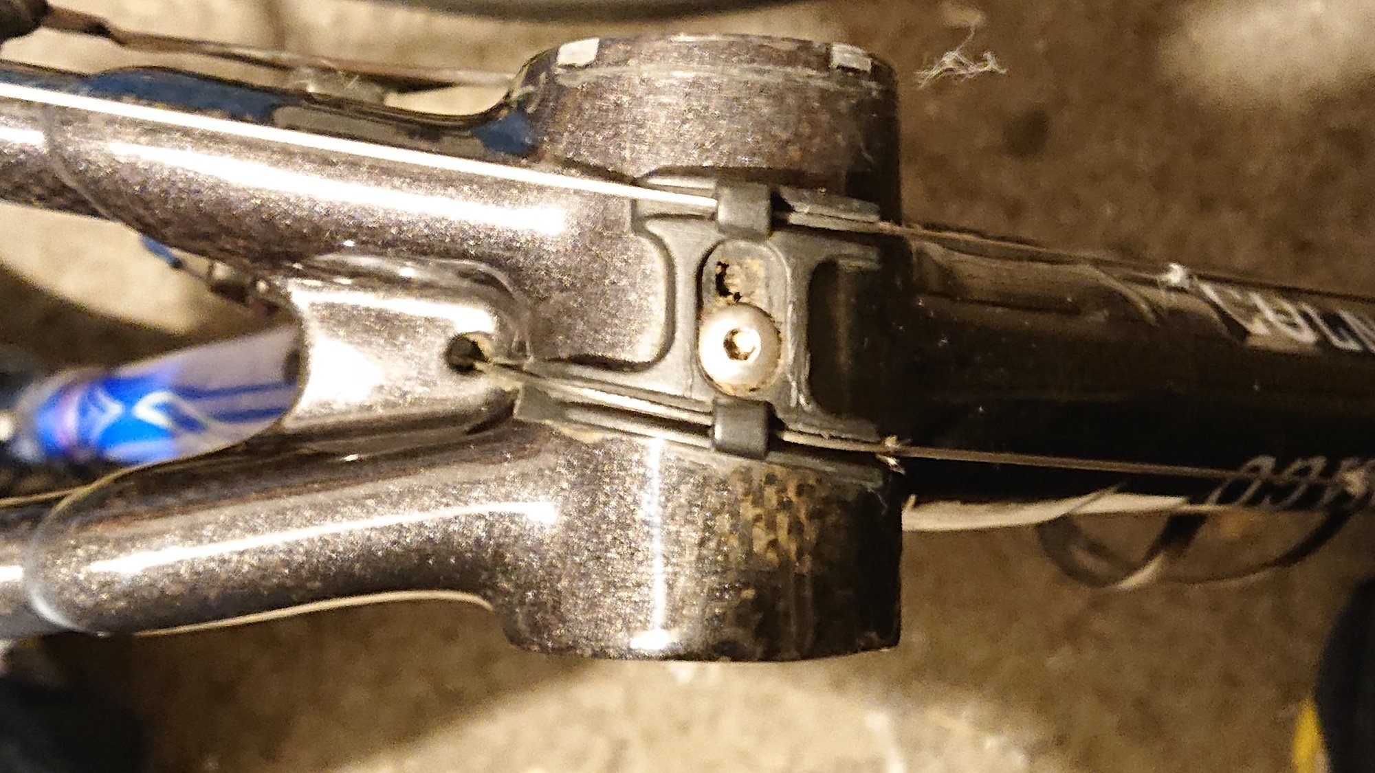

mir kommt gerade die idee, die inbusschraube hohl zu bohren, zur belüftung des tretlagergehäuses.
oder soll ich das lassen, wie es ist? bei stahl würde ich ja sofort ein loch bohren...

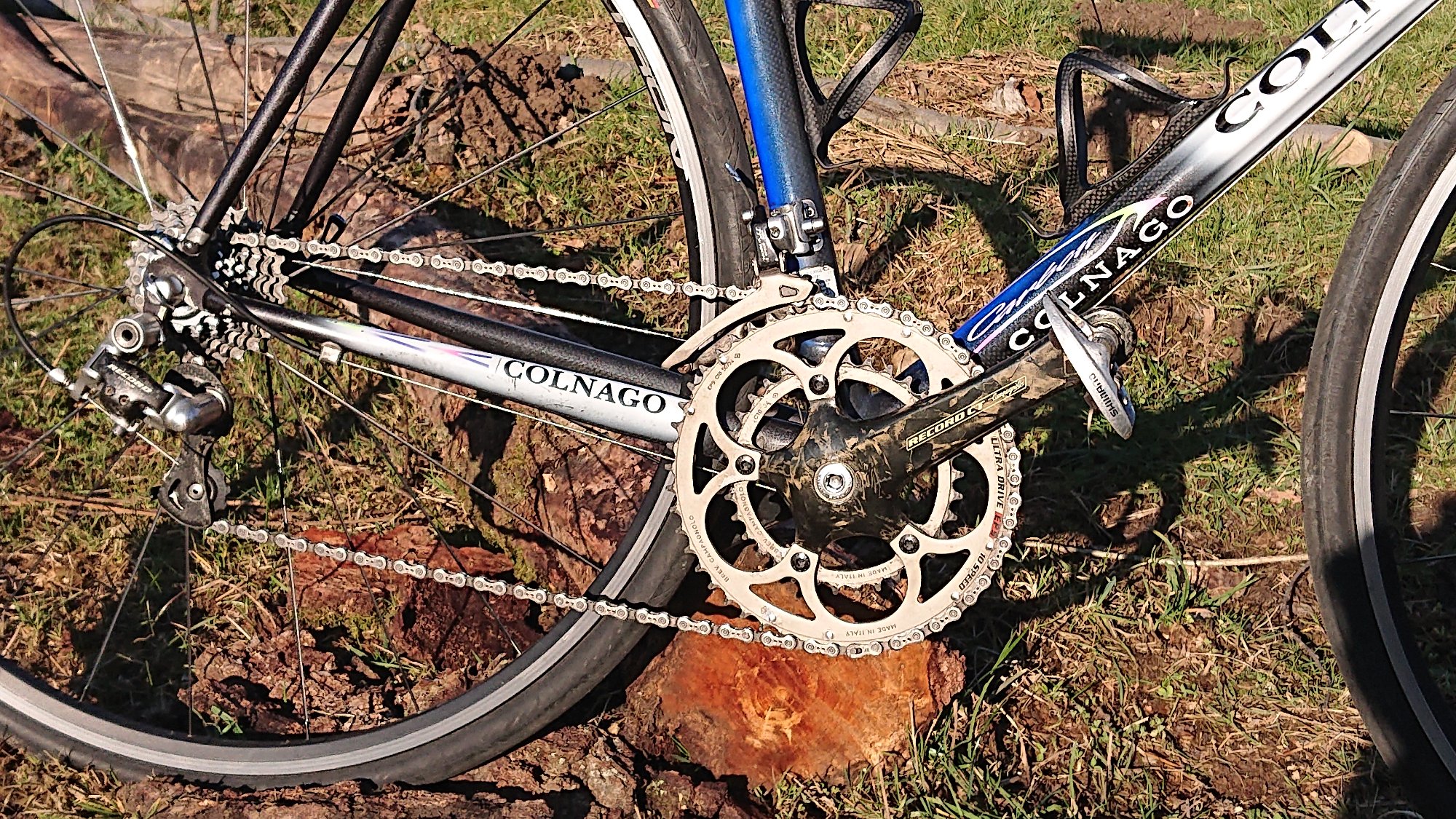

nächste bastelfrage:
der racing t dreifach umwerfer schaltet ja nur noch 2 blätter, die compacte kurbel mit 50/34 ist schon montiert.
noch nicht probegefahren!
geht das mit den ct umwerfern nennenswert besser?

Ich habe die Erfahrung gemacht das es ohne CT Umwerfer bei CT Kurbeln nicht wirklich gut funktioniert, allerdings auch nur im Vergleich zu Standard 2-fach Umwerfern und nicht zu 3-fach Umwerfern 🧐

Wenn Du von groß auf klein schaltest (vorne), ist die Wahrscheinlichkeit das die Kette nach innen runter fällt geringer, weil der Umwerfer ein tieferes inneres Leitblech hat.
Hoch schaltet es sich auch besser

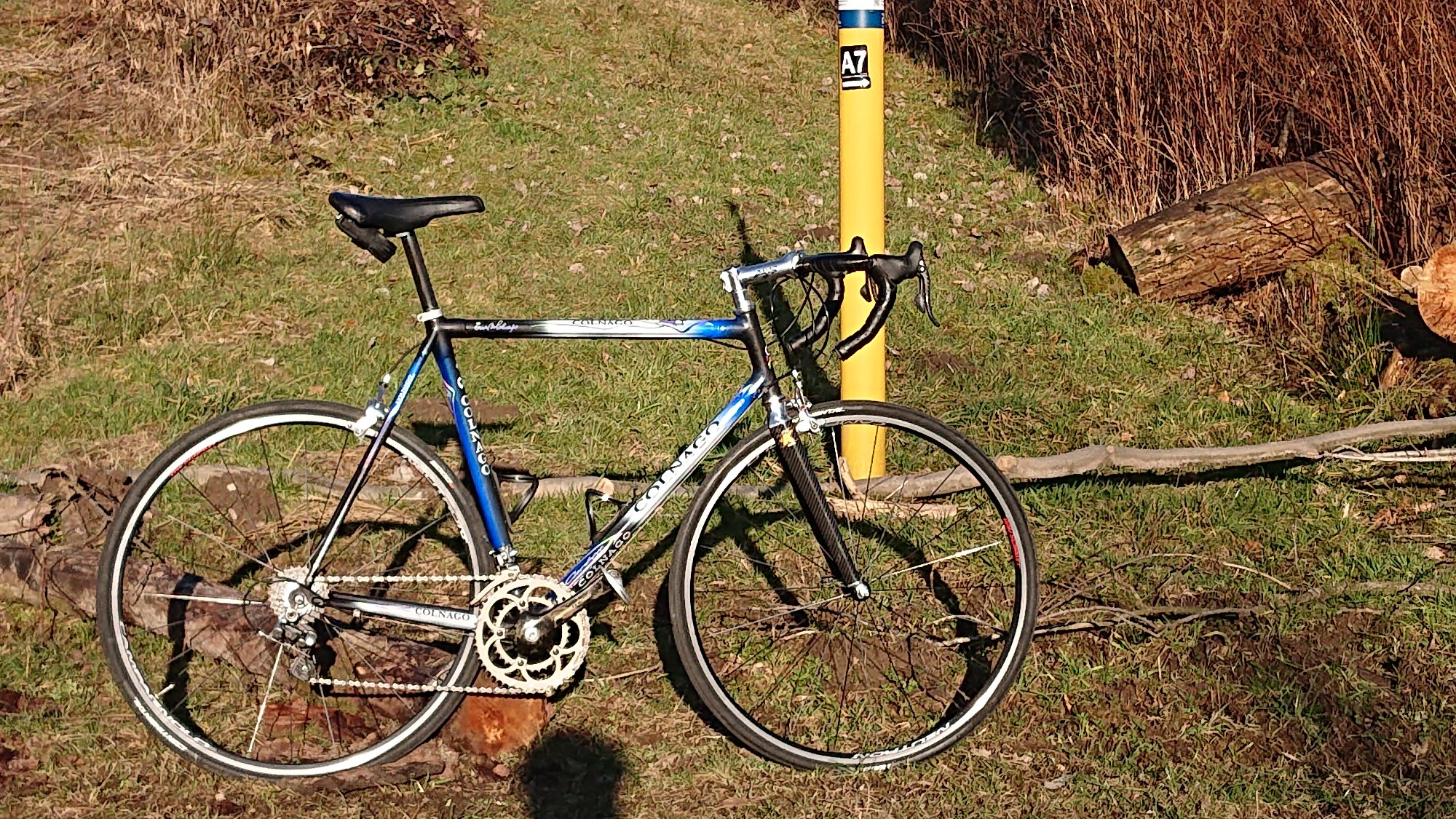

Ich mach mal weiter, heute bin ich die letzten umbauten probe gefahren.
die grauen und teilweise schon etws blühenden blätter werde ich wohl durch silberne ersetzen, wenn ich einen 10f ct umwerfer mit silbernem blech gefunden habe. den derzeit verbauten habe ich aus einem schellenumwerfer umgebaut, das geht ganz einfach.

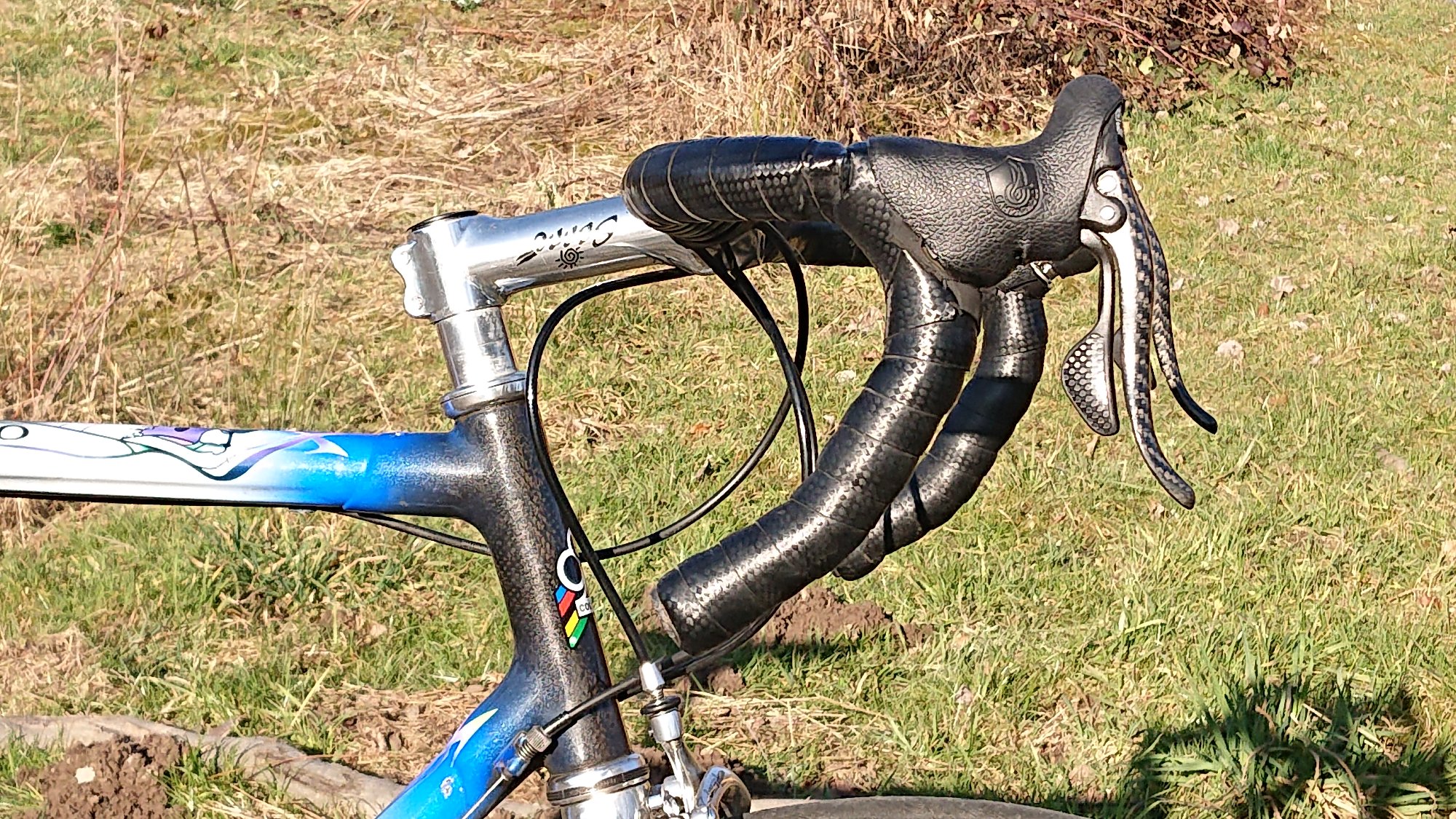

den ca 5° vorbau habe ich mal gedreht, ich kann auch einen waagerechten fahren. das wird ja noch auf itm umgebaut, mit dem anderen lenker kommen dann auch 10f ergos. sw/uw/kurbel sind schon 10f

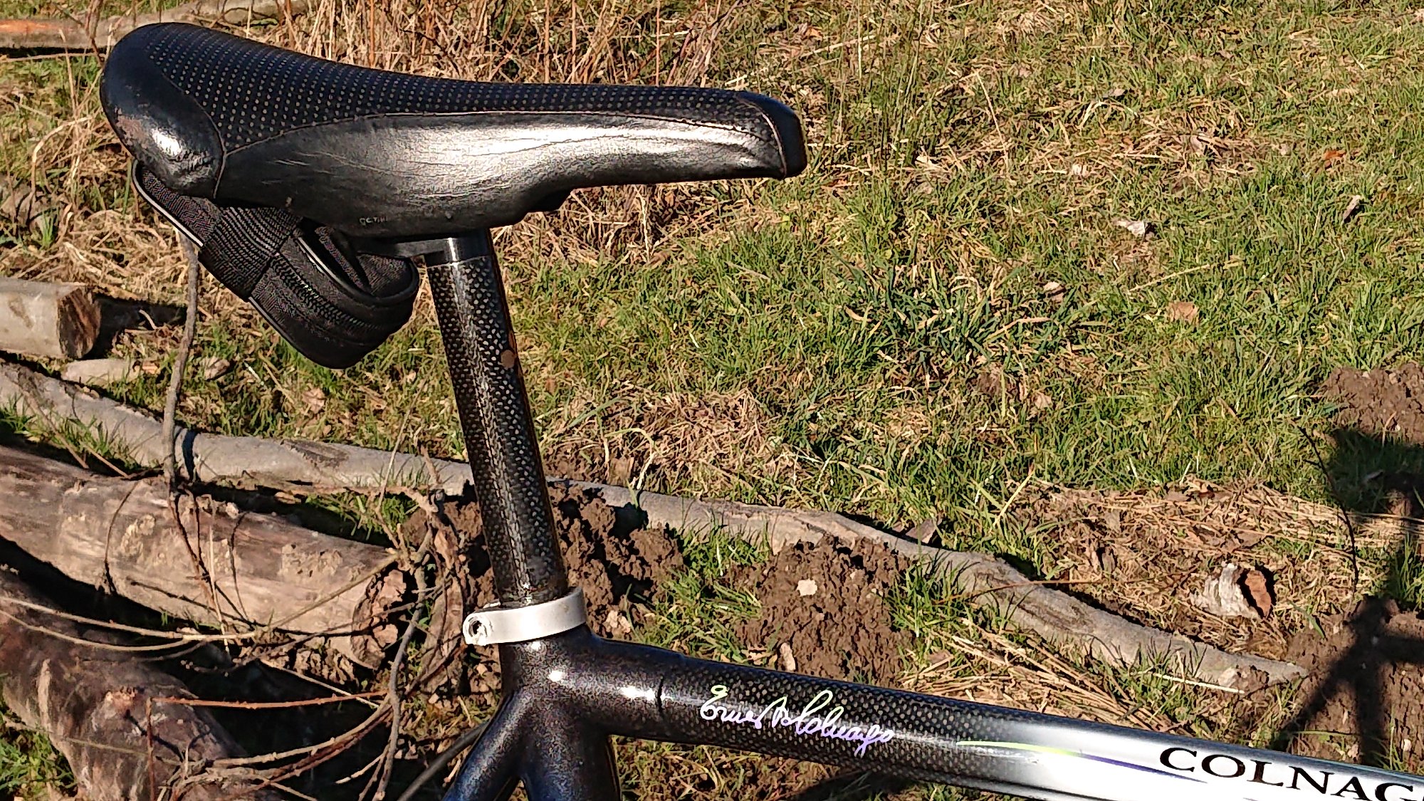

den sattel muß ich noch etwas nach vorne neigen, der maulschlüssel fehlte mir unterwegs. bei der höhen - feineinstellung unterwegs hab ich mit taschentuch als reibwerterhöhung improvisieren müssen, da ich nur einen inbus dabei hatte und die gegenmutter/hülse sich mitdrehte.
die klemmschelle könnte auch aus carbon/schwarz oder titan werden...

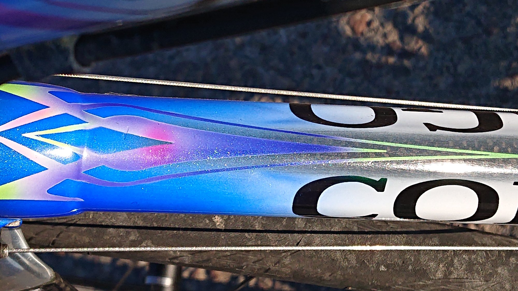

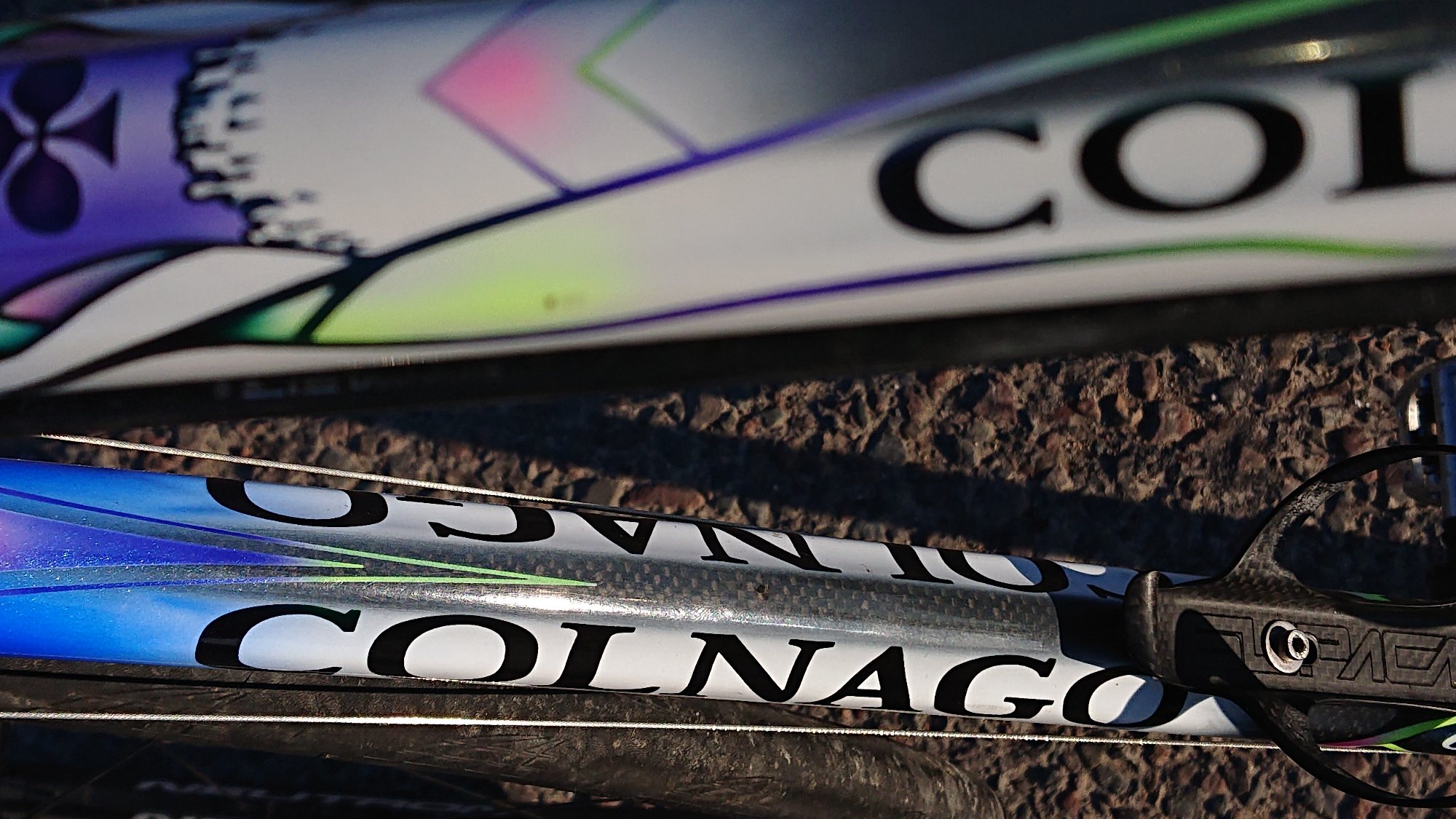

ziemlich geil, die lackierung, neben den fahreigenschaften begeistert der blick darauf mich immer wieder!
die übergänge zwischen den farbverläufen und dem sichtcarbon sind irre, und in der tiefstehenden sonne sieht der metalliclack echt klasse aus, die bilder geben das nicht komplett wieder.

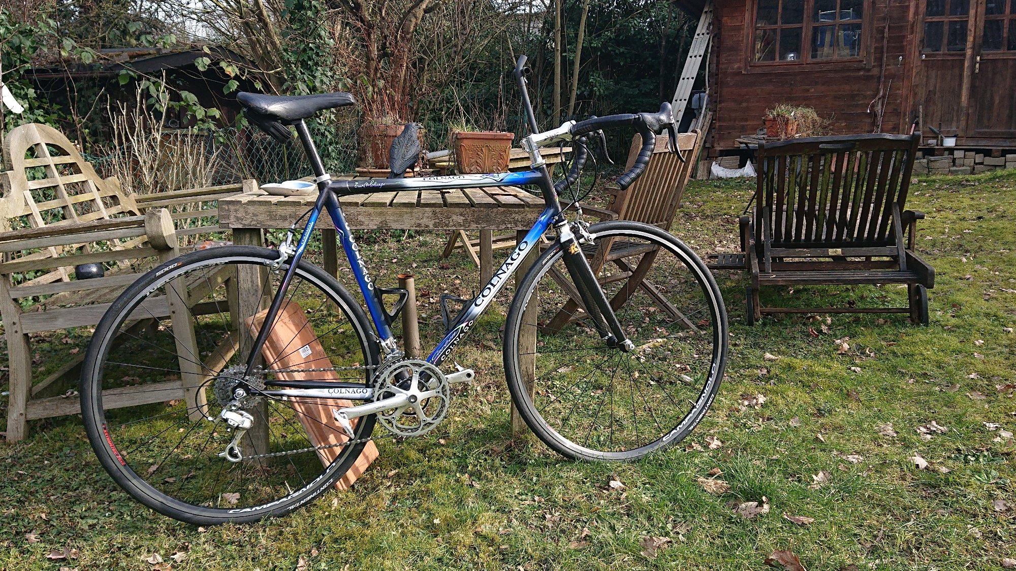

so sieht es mit den neutrons und 28er gp 5000 aus, ich habe noch electrons(?) einer späteren generation mit silbernen speichen, den stecke ich mal rein, und am allerliebsten hätte ich ja die pantani electron der ersten gen mit silbernen naben und speichen und der hellgrauen felge. dafür fehlt noch das hinterrad, ich nähme natürlich auch einen kompletten satz!

Ich mach mal weiter, heute bin ich die letzten Upumbauten probe gefahren.
Anhang anzeigen 1583122Anhang anzeigen 1583129ziemlich geil, die lackierung, neben den fahreigenschaften begeistert der blick darauf mich immer wieder!Anhang anzeigen 1583131Anhang anzeigen 1583133

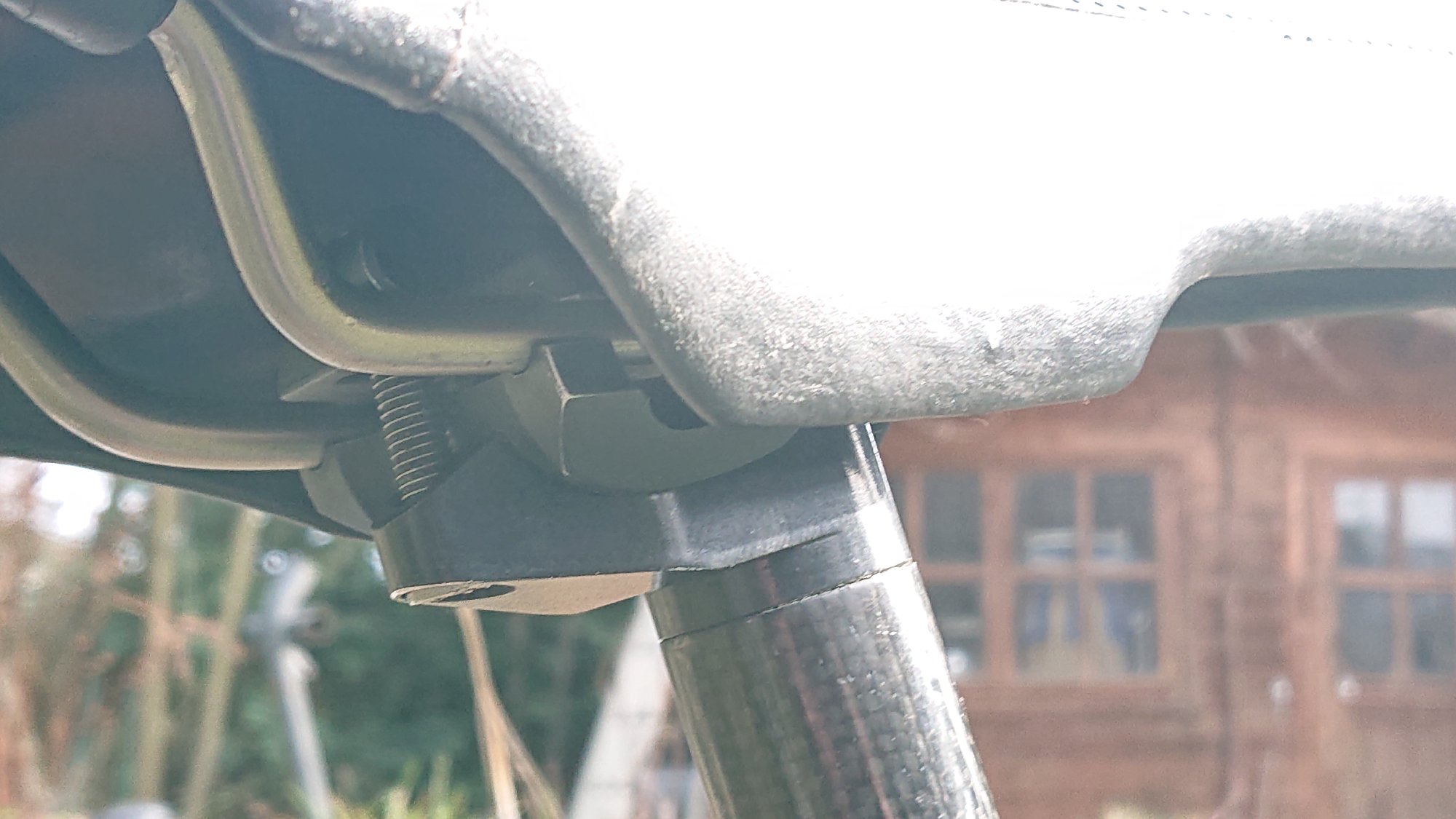

so, ich bin immer einen schritt weiter als die bilder - hier der zustand, bevor ich eine kleine nachtschicht eingelegt habe:
sattel und stütze waren schon getauscht, flaha und lrs ebenso.

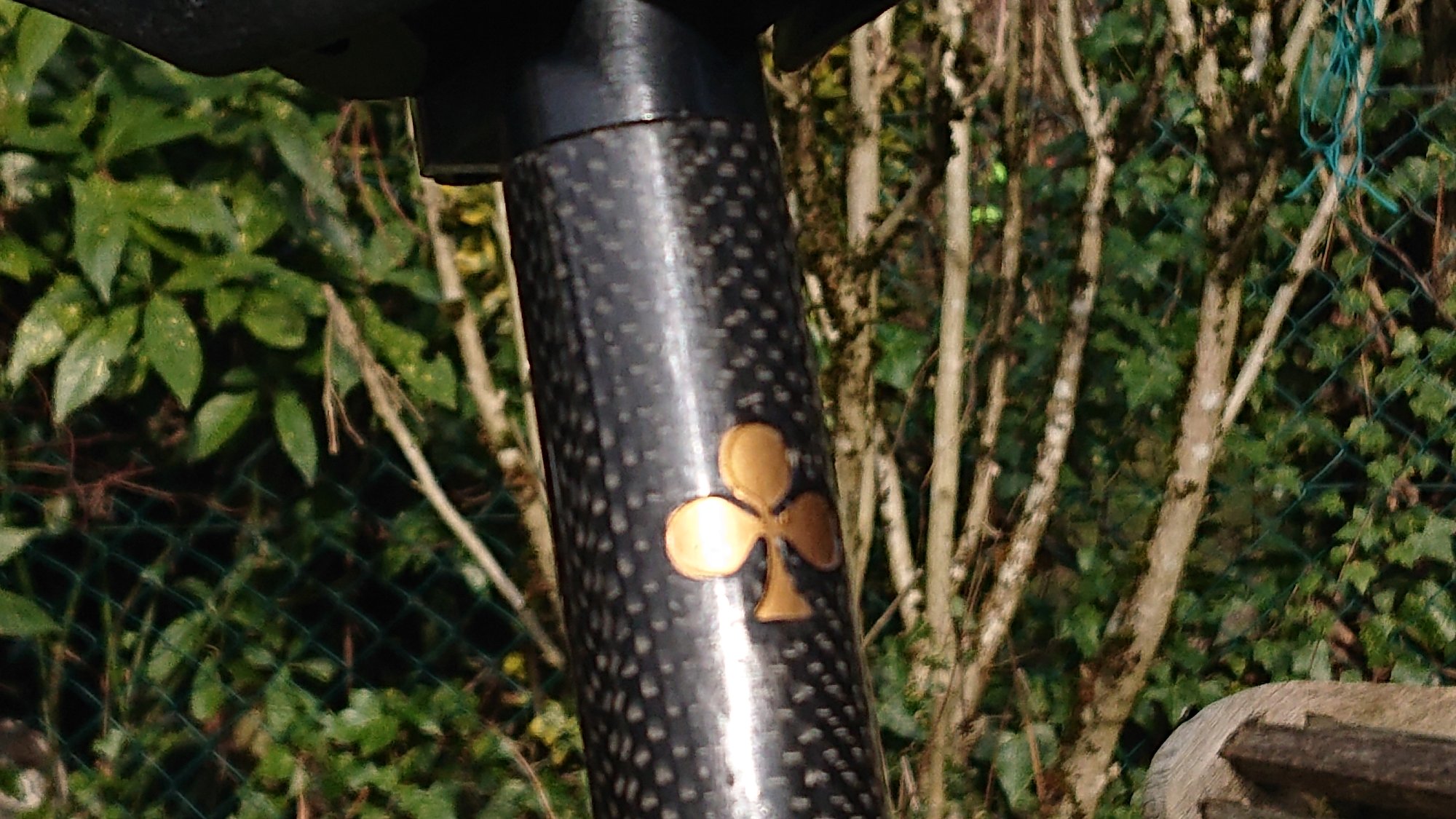

extra für @vintage bikes by b schlechte bilder der stütze, two bolt mit 10er maul und 5er inbus, wenn ich richtig erinnere - das ist ne zumutung, aber was erleidet man nicht alles für in goldenes c...
achja - vorbau ist auch gedreht.
Anhang anzeigen 1578471Anhang anzeigen 1578468Anhang anzeigen 1578470Anhang anzeigen 1578469
