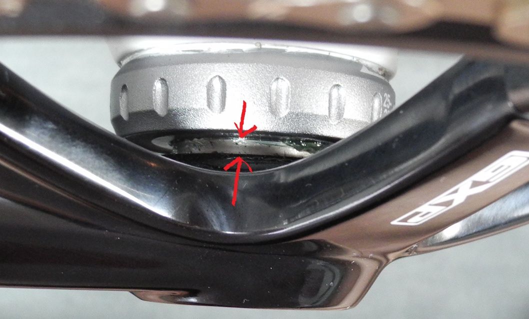

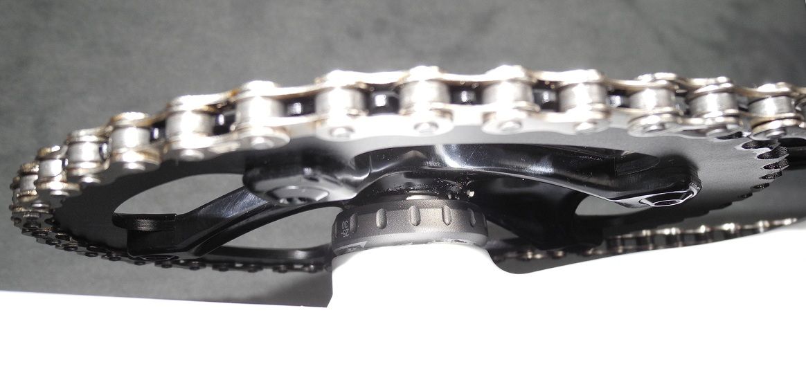

bin mir nicht ganz sicher, ob ich meine neue SRAM Omnium Kurbel richtig montiert habe.
Irgendwie bleibt da ein ca. 2-3mm großer Spalt zwischen Kurbel/Kettenblatt und (außenliegendem) Lager.
Die Kettenlinie ist gemesen auch eher 45 statt 42mm - wie sie die Omnium haben soll.
Bilder habe ich mal gemacht, und wollte fragen, ob das nun so richtig ist.
Die Kurbelachse ließ sich jedenfalls von Hand nicht weiter rein schieben und das Festziehen der gegenüberliegenden Kurbel zog sie auch nicht weiter rein.
Grüße
Bei GXP Lager bleibt immer rechts ein Spalt. Das muss so sein.
EDIT: wenn du die Kurbel weiter links haben willst, kannst du zwischen linken Lager und Rahmen einen Spacer einbauen. Aber unbedingt so dass rechts noch ein kleiner Spalt bleibt.
