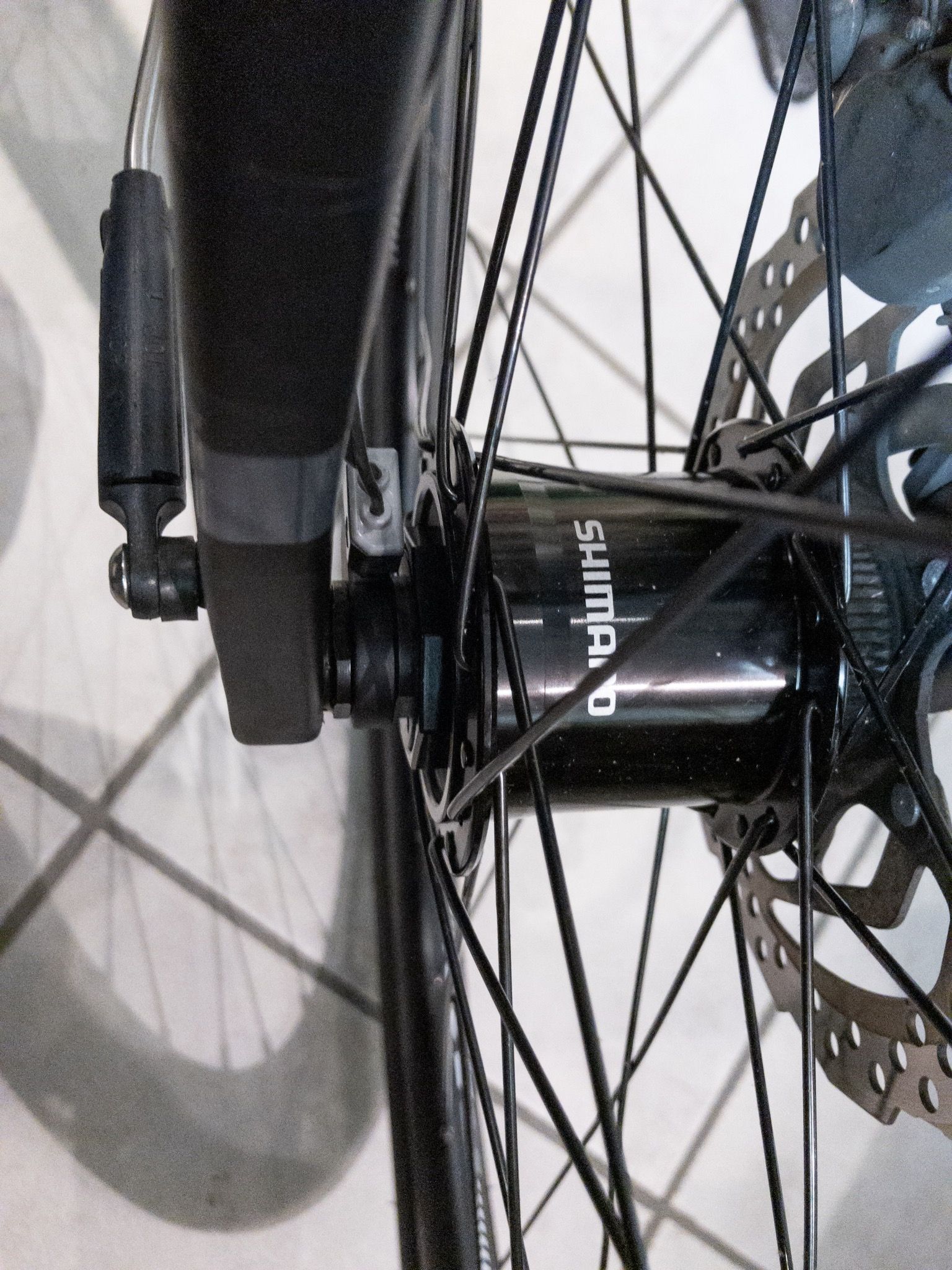

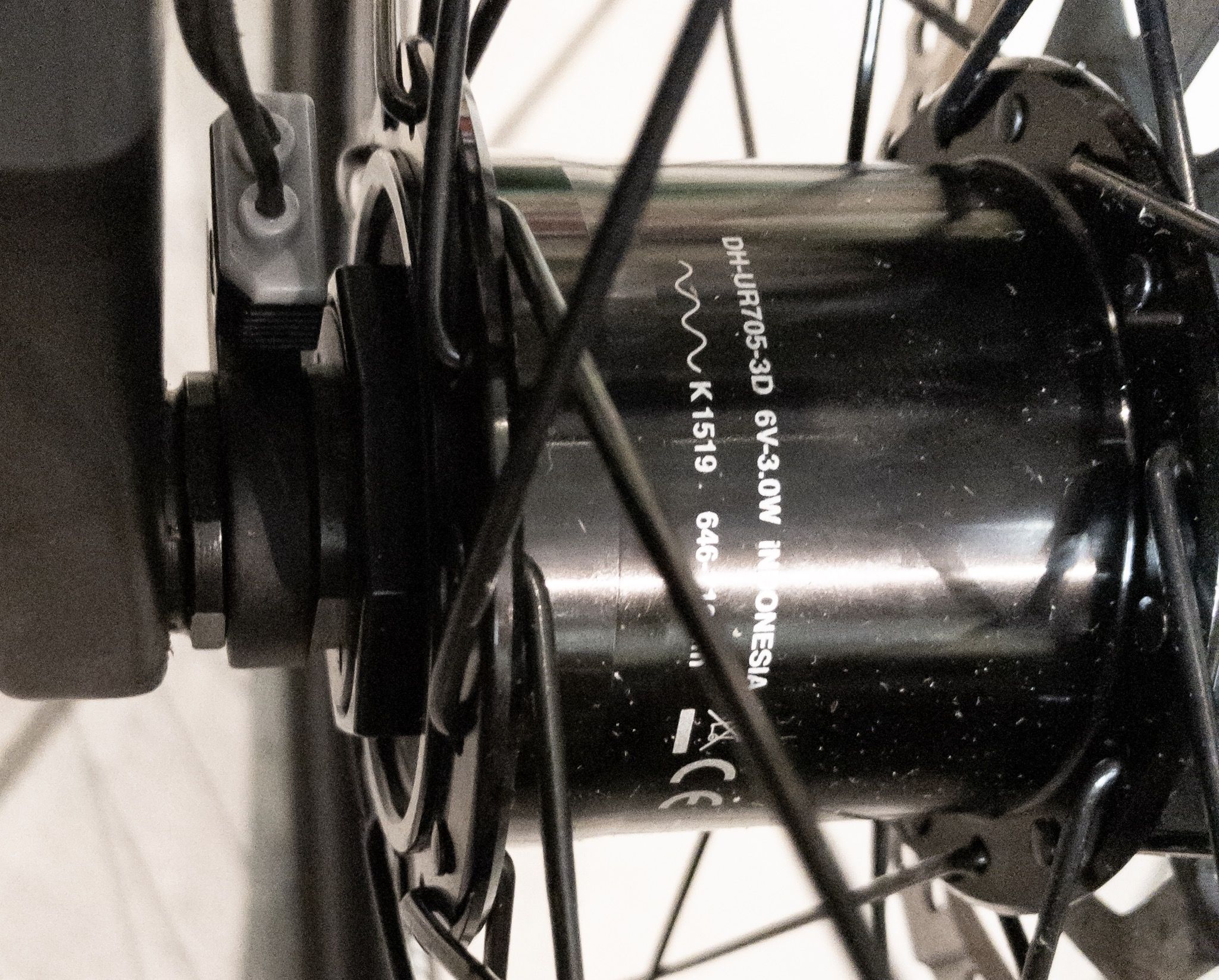

Meine Supernova leuchtet jetzt übrigens wieder ordnungsgemäß. Mit einem neuen Laufrad mit Shimano DH-UR705, welches ich mir selbst gekauft habe.
Hersteller und Händler konnten mir bisher keine Lösung anbieten. Händler sagte "Hersteller hat das Rad ohne Befund geprüft. Daran halten wir uns. Wir können nichts machen.". Hersteller sagte "Bitte wenden Sie sich an den Händler". Habe dann den Händler geben, mir Preise für ein neues Laufrad bzw. Dynamo zu nennen. Antwort: Der Hersteller sei nicht in der Lage, Laufrad/Dynamo anzubieten.
Mal schauen, ob ich mit erhöhtem Druck nochmal eine Reklamation starte oder aus Neugierde den Dynamo öffne. Dazu müsste ich das Laufrad leider demontieren.
Vielleicht bin ich wegen der langwierigen Reklamation bei denen auf einer schwarzen Liste?! Oder der Hersteller sieht mittlerweile selbst Probleme mit dem Dynamo-Typ und versucht die Reklamationsfälle abzublocken?!
Achja, um dann doch nochmal Händler und Hersteller zu nennen: CUBE hat sich bei meinem Nuroad EXC 2018 dämlich angestellt und scheinbar keine vernünftigen Testmethoden eingesetzt. Falls die Aussage "können kein Laufrad anbieten" wirklich von CUBE stammt, wäre das eine Frechheit. Die aktuellen Nuroad Race FE und Nuroad Pro FE werden immernoch mit diesem Laufrad angeboten, oder?! Der Händler BIKE-DISCOUNT hat leider nur eine Kurzprüfung gemacht ("leuchtet doch") und dann an CUBE weitergeleitet. Schon der Rückversand des Rades war eine pleite, weil der Rücksendeschein für die Kartongröße falsch war (DHL Sperrgut statt DHL Fracht). Zugute halten muss man Bike-Discount, dass der Support gut zu erreichen ist und schon in anderen Fällen gut reagiert hat.
Anhang anzeigen 700251Anhang anzeigen 700252Anhang anzeigen 700253

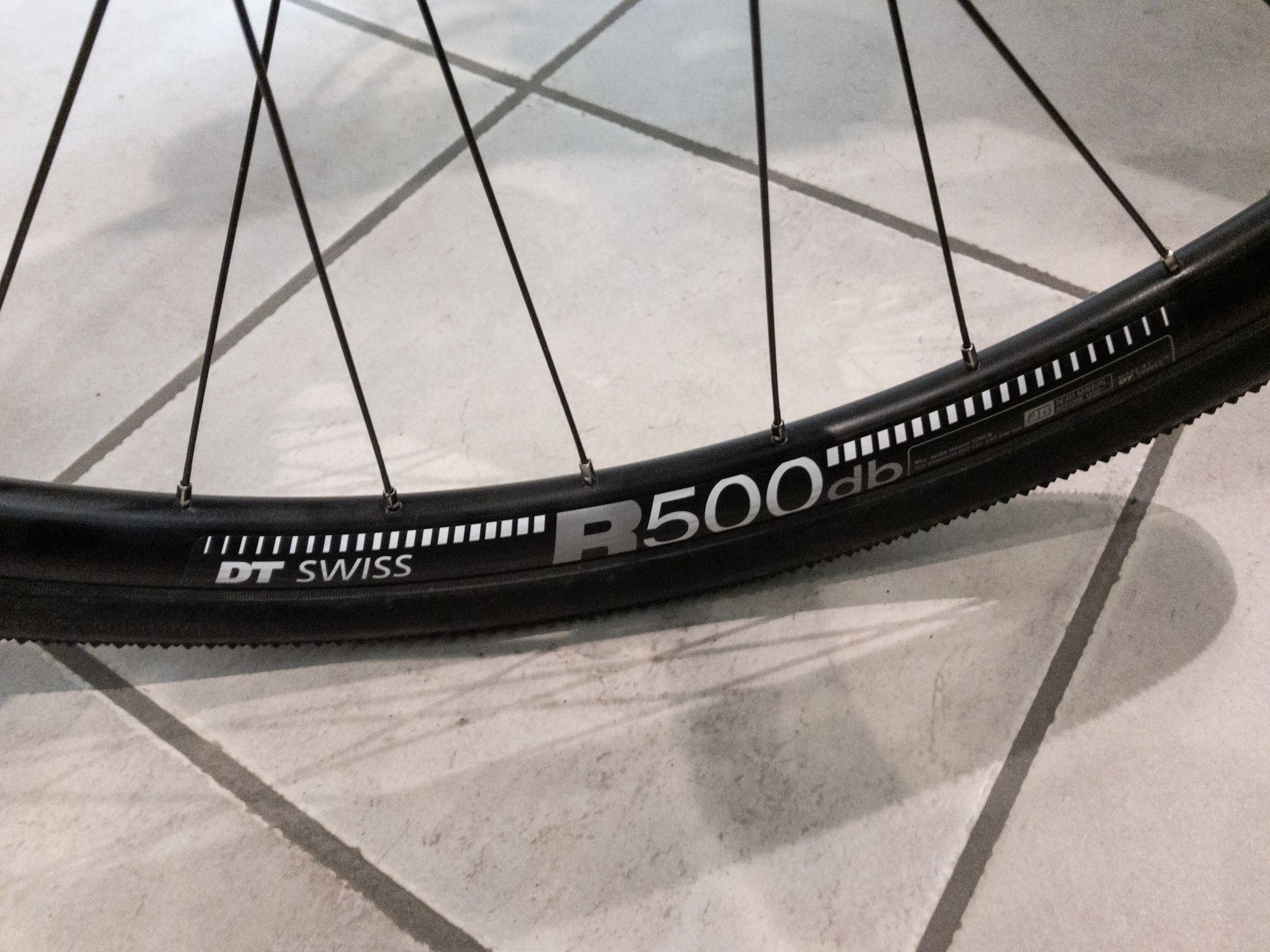

Schön das es wieder leuchtet. Ich denke bei Cube wird man das nicht geprüft haben, der wirtschaftliche Aufwand einer Testreihe übersteigt den EK des Laufrades. o_O Wiezufrieden bist dumit den R500Felgen?
Mit der Aussage "Wir konnten keinen Fehler feststellen" wurde aber die Reklamation abgewiesen. So einfach mal ein neues Laufrad rausschicken machen sie bei mir wohl nicht mehr, weil ich ja schonmal neue Laufräder erhalten hatte. Nur blöd, dass damals der Dynamo nach einem Tag "wieder" defekt war. Hinterrad wurde in dem Zuge auch ausgetauscht, weil das Lager schon verschlissen war. Ich bin wohl auf einer schwarzen Liste und werde einfach nur abgewimmelt.
Ich bin zufrieden. Habe aber zu wenig Erfahrung, um die Qualität an Steifigkeit etc. bewerten zu können.
Ich fahre die R500 in der Variante db/27.5 mit 28L am CX und bin sehr zufrieden mit der Felge. Gebaut habe ich die Laufräder selbst, verbaut habe ich einen SON-Dynamo und eine Hope-RS4-Nabe, dazu Spaim-Race-Speichen mit klassischen Messingnippeln, auf der Felge sitzen Schwalbes G-One-Reifen mit normalen Schläuchen.
Kurven, Hüpfer, schnelle Kurvenwechsel etc. steckt die Felge durchweg locker und leicht weg, auch im Wiegetritt bleibt sie konsequent satt stehen. Absolut empfehlenswert würde ich sagen. Das tatsächliche Gewicht lag sehr nahe am angegebenen: 465 g angegeben, gewogen 467 g und 471 g.
Gefahren bin ich inzwischen runde 1300 km, bisheriges Höchsttempo 74 km/h. Alles easy.
Wow! Ich habe genau dasselbe Fahrrad (Cube nuroad exc) und genau dieselben Probleme. Exakt 1 zu 1. Zuerst nichts weiter wahrgenommen, dann das Flackern, dann reklamiert, genauso abgewiesen worden (leuchtet doch, was willst du?).
Ich habe das Licht eben einen anderen Dynamo angesteckt (die Idee kam mir dank der eindrücklichen Fotos hier im Forum). Das Resultat ist wie hier beschrieben: mit dem anderen Dynamo leuchtet es anständig. Mit den original Dynamo ist es eine Funzel. Jetzt ist zweifelsfrei bewiesen: diese alexrims (CUBE RA 0.8 CX w/ hub dynamo) with hub sind schuld. Eine Sauerei! Wie man mit Kunden umgeht. Es kann nicht sein. Unglaublich. Na toll, kaufe ich mir auch ein neues Laufrad für 138?
