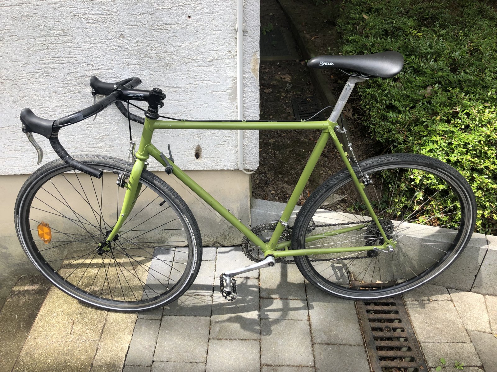

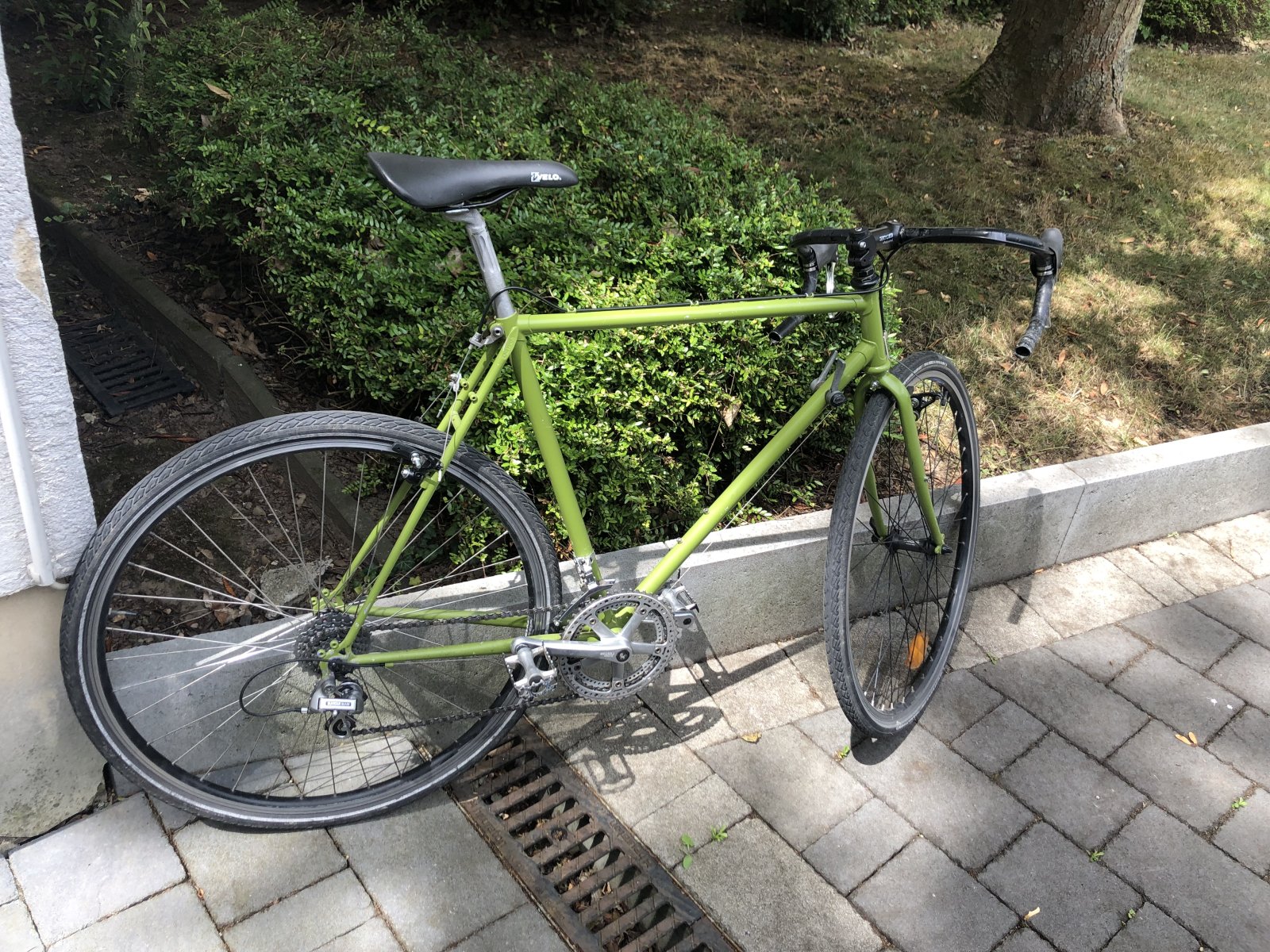

Klassisches Trekkingrad mit Rennbügel und entsprechenden Komponenten umrüsten, wie hier an meinem Centurion, bekommt man zwischen 100-250 Euro, und hat Spaß am Umbau.

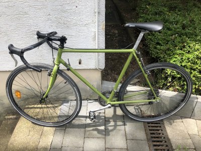

Ein Halbrenner ist für uns sowas:

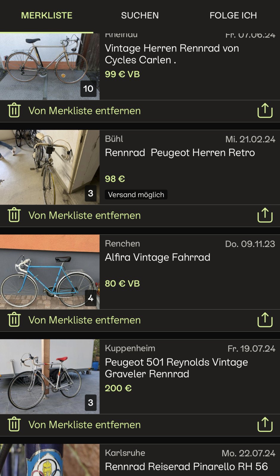

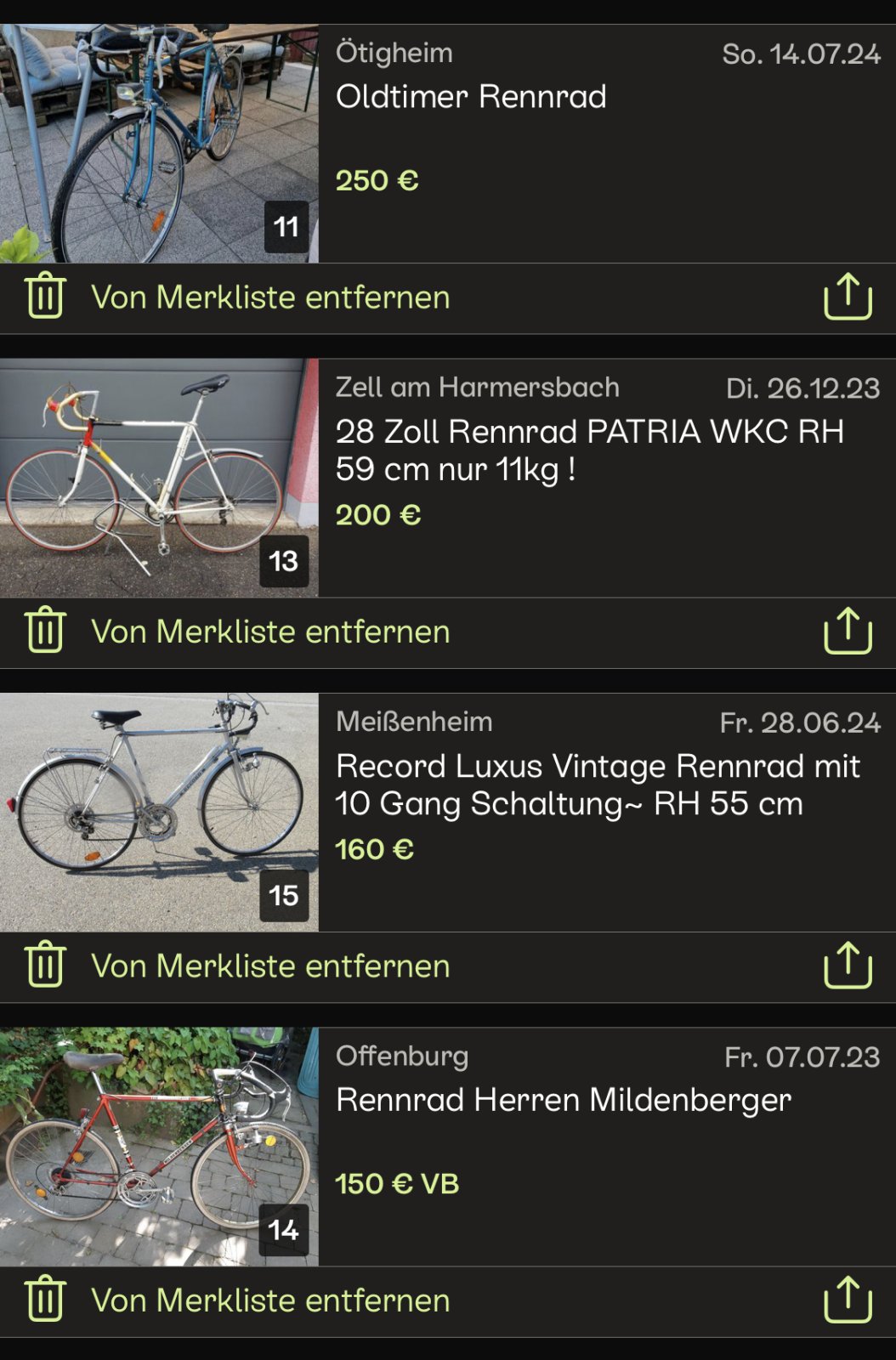

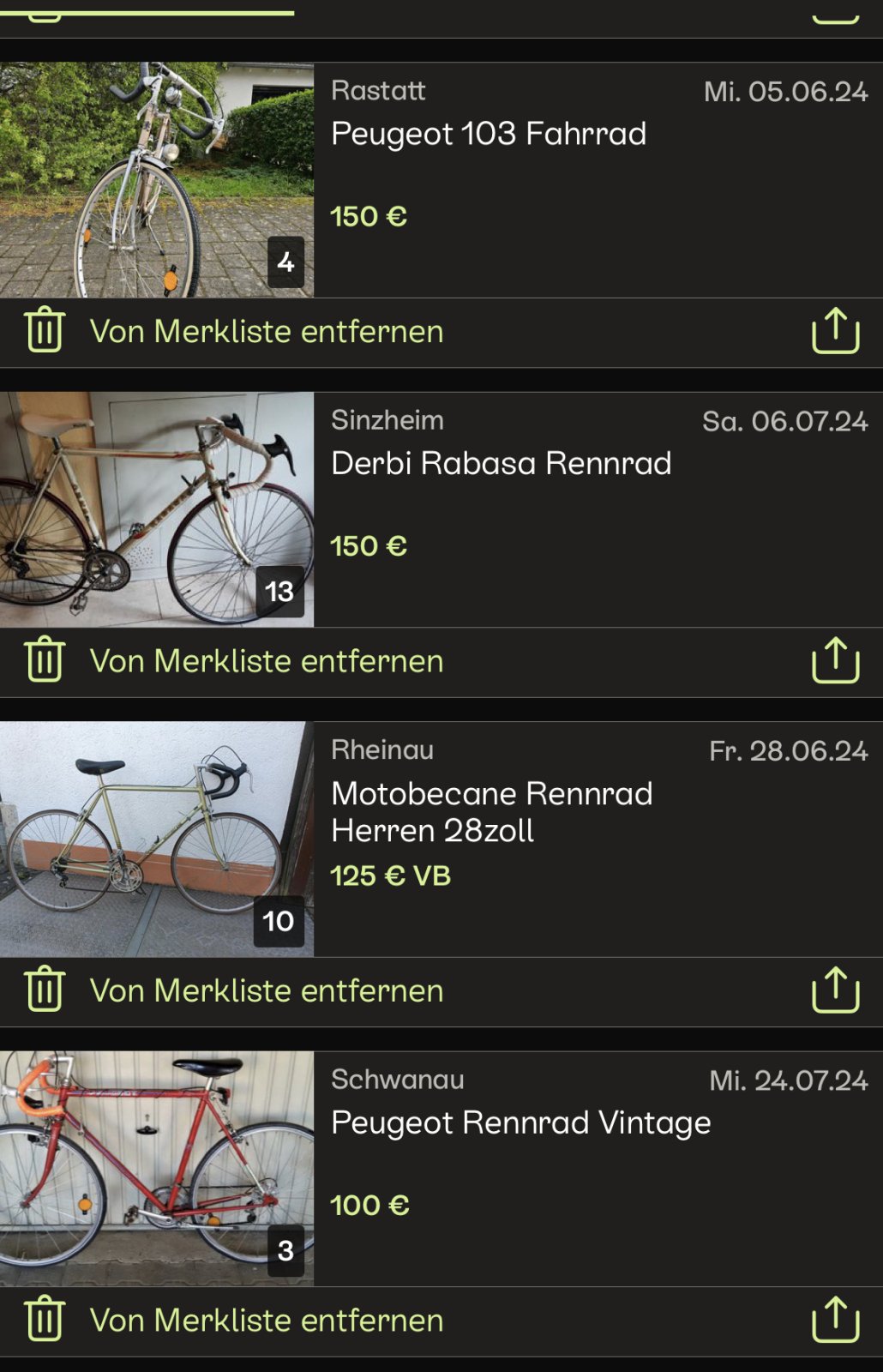

Ja ok habe gerade nochmal gemessen sind 80cm aber höher kann ich die Latte nicht ziehen😅
Solche gibt es bei mir in der Umgebung. Manche haben kein Licht aber evtl. macht es doch mehr Sinn da lieber ein Led zu verwendet bzgl Lichtausbeute
Glaube aber da ist nicht das Gelbe vom Ei drin oder gibt es eins das ich näher anschauen sollte?

Da hast Du wirklich zielgerichtet billige Rennsporträder rausgesucht, aus denen man nichts vernünftiges machen kann und einige echte Rennräder, an die keine Schutzbleche passen. :rolleyes:
80 cm Schrittlänge sind bei 1,78 immernoch wenig; ich gelte mit 78 cm bei 1,73 auch schon als Dackelbeiner. 🤭 Dafür hast Du aber deutlich längere Arme, als ich.
Wenn es Dich optisch nicht stört, dass die Sattelstütze nicht allzu weit aus dem Rahmen schaut, such nach einer Rahmenhöhe um die 55-56 cm, weil dann die Länge passt.
Oder such nach ca. 53 cm Rahmenhöhe mit langem Oberrohr, das wäre eher trekkingrad-typisch.
Und zeig hier auf jeden Fall weiter, was Dir ins Auge sticht, dann greifst Du nicht daneben.

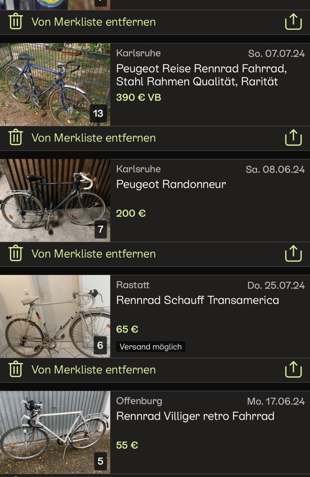

@Ivo ja korrekt, aber die lagen zumindest bisher auch immer außerhalb des Budgets, wenn man speziell nach denen gesucht hat.
Das war der Grund wieso ich nach den „alten“ nenne wirs mal Reiserennräder gesucht habe
Aber wie man in meinen o.g Favoriten sieht ist da wohl noch nichts gescheites dabei. Aber speziell ausgepickt habe ich sie nicht, sondern das ist alles aus dem Umkreis in der Preisregion😕
