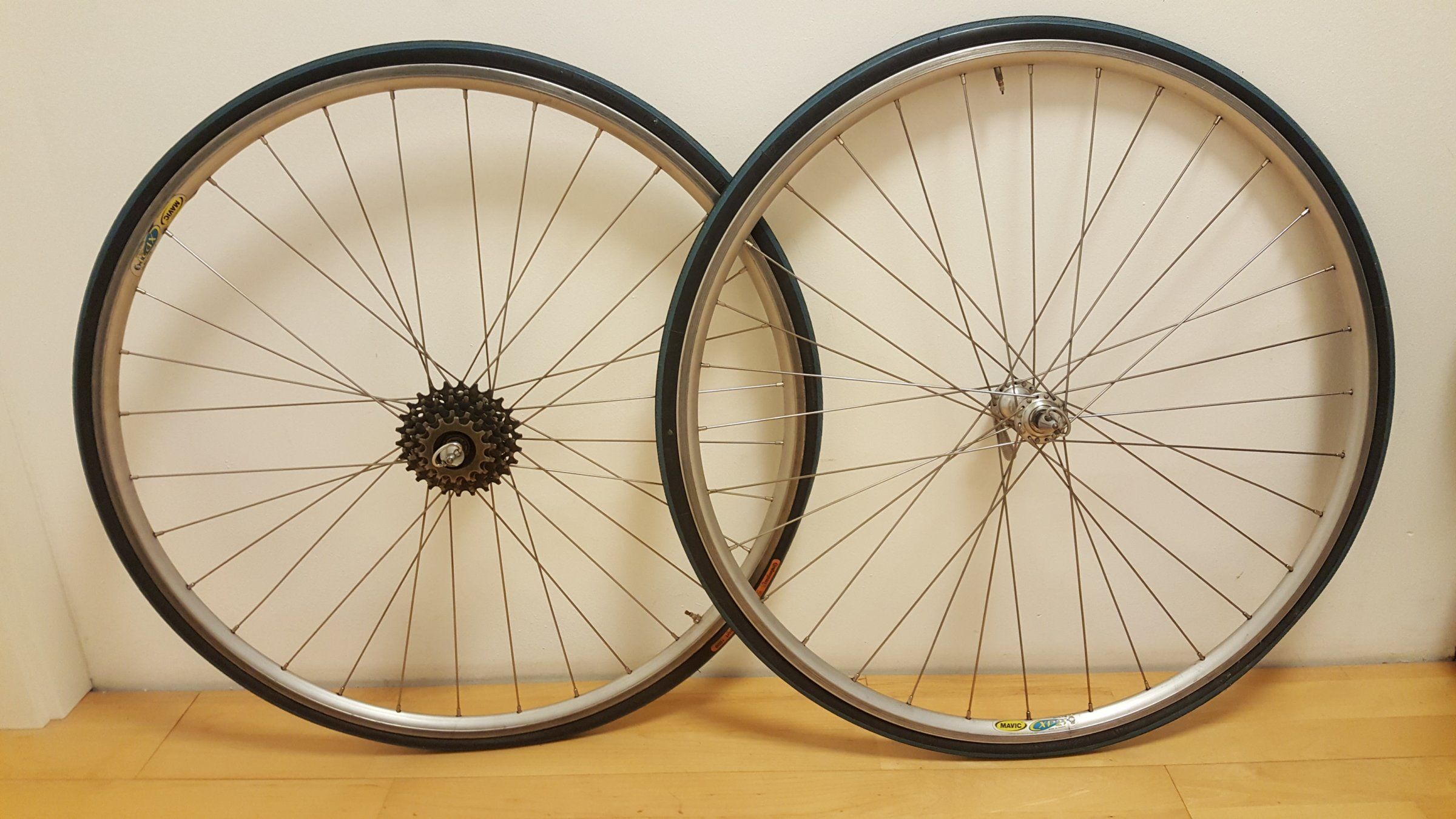

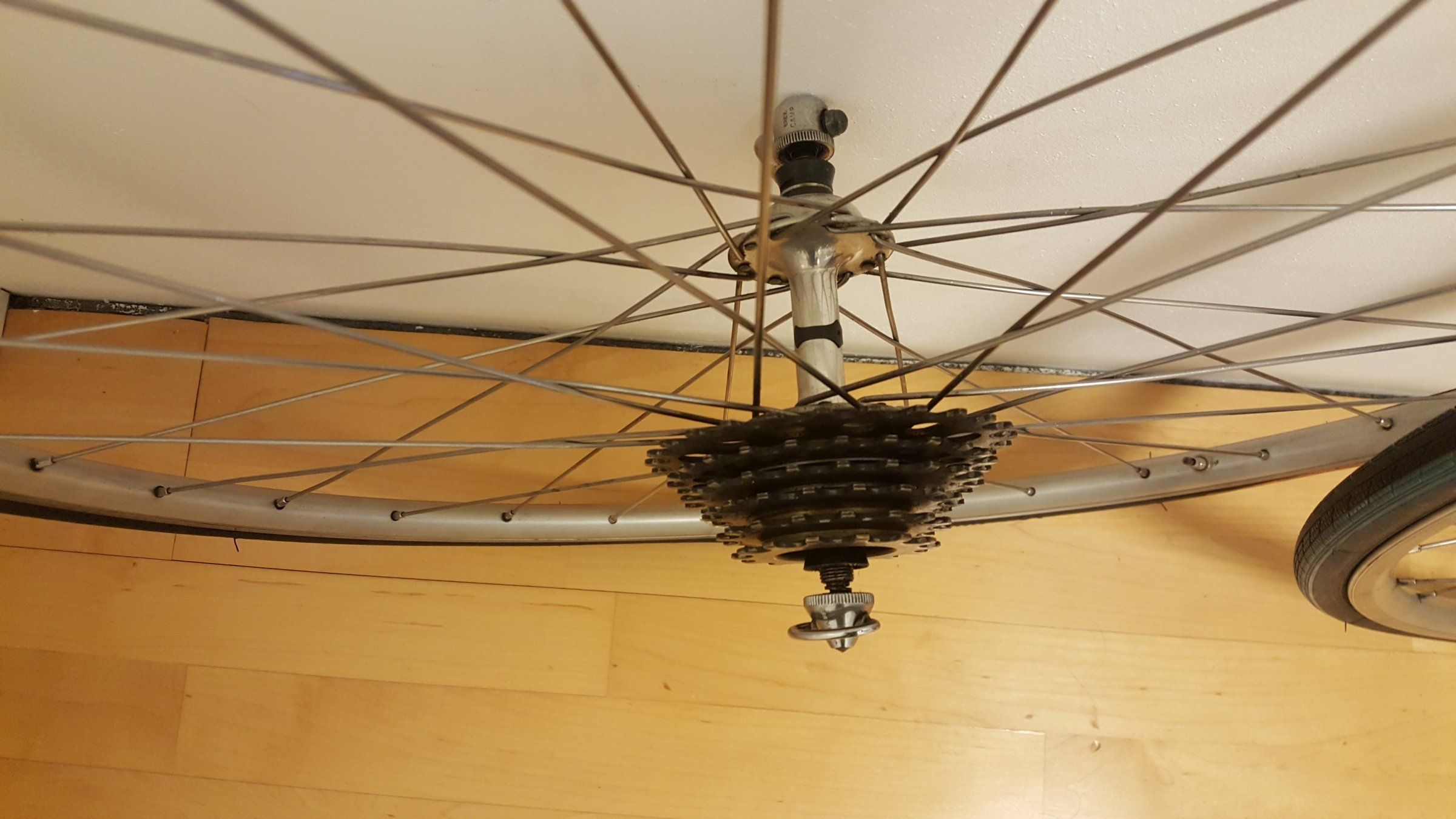

Campa record LRS
36 Loch
130 EB
auf Campa Omega Felgen
DD-Speichen
mit originalen Ssp (nur einer am Bild)
8-fach
dreckich
180,- plus Versand Und weg!
