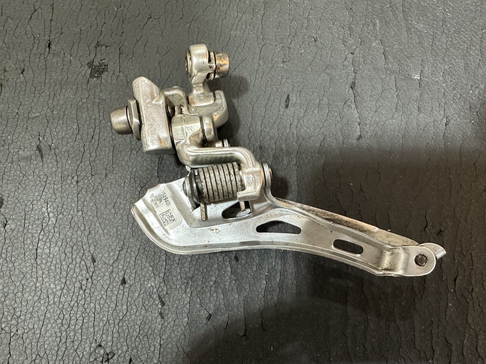

Ich hab das ja mal auseinandergenommen. Da ist eine dünne Stahlhülse im Gundkörper eingepresst.Da war das Material in der Dicke wohl einfach unterdimensioniert. Ich frage mich, ob die Materialstärke bei den Nicht-Titanium bzw. Chorus-Schaltwerken anders dimensioniert war. Muss ja einen Grund geben, warum es überwiegend die RECORD Titanium Schaltwerke betraf…
…oder womöglich Reaktion zwischen Aluminium-Schaltwerkskörper und Titanbolzen? Wäre interessant, ob die markanten Risse von außen oder von der Seite des Titanbolzens ausgehen.
Deutsches Panzergrau RAL7021?Ich habe hier eine Grau-Kollektion von einer belgischen Firma... Da haben Sie 28 Grautöne in jeder Qualität, da werden sie bestimmt zufrieden sein: Mausgrau, Staubgrau, Aschgrau, Steingrau, Bleigrau, Zementgrau...
Ne der geht nur durchs Alu. Die Stahlhülse liegt neben dem Schaltwerk.Danke… scheint dann wohl am Einpressen des Stahlringes gelegen zu haben. Wobei… schon interessant, dass der Riss durch beide Bauteile, also durch den Stahlring und durch den Alu-Schaltwerkskörper geht.
die hülse liegt im letzten bild über dem bolzen.Danke… scheint dann wohl am Einpressen des Stahlringes gelegen zu haben. Wobei… schon interessant, dass der Riss durch beide Bauteile, also durch den Stahlring und durch den Alu-Schaltwerkskörper geht.
Okay, ich dachte, die Stahlhülse sei da noch drin. Dann scheint es tatsächlich an der entstandenen Spannung beim/nach dem Einpressen der Stahlhülse gelegen zu haben.die hülse liegt im letzten bild über dem bolzen.
im alukorpus sieht man nur ihren abdruck.
