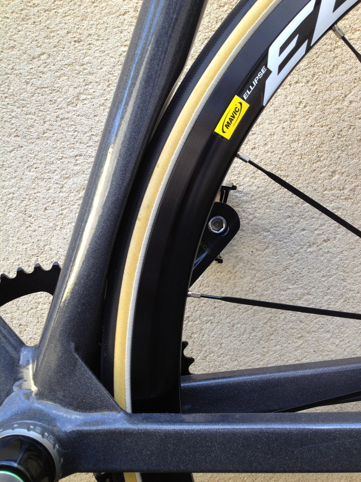

Plan A war für´n Arsch, der Lack wurde, an den Übergängen, so bräunlich (wie verdünnte Cola),
zum Glück ist der Basis/Klarlack Benzinfest und der aufgetragene war es nicht.
Also Plan B: neuer Lack und bei der Gelegenheit auch gleich was anderes für die Lackierung ausgedacht. (Was einfacheres um genau zu sein):
So sieht er jetzt aus, Basis schwarz, abgeklebtes ist Alu roh und obendrüber dann Silberflocken.

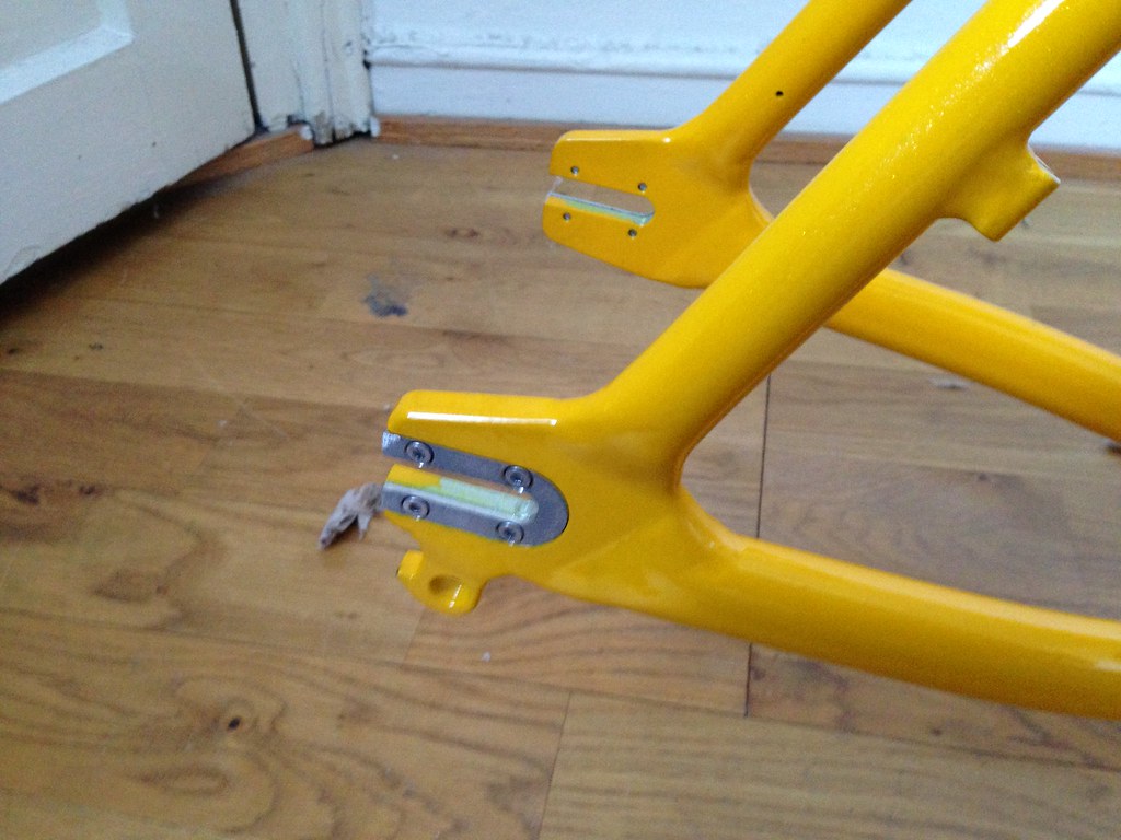

Dosnoventa Style. Gefällt mir ziemlich gut. Wobei ich die alten auch nicht so schrecklich fand wie die meisten. Was will man bei einem costum Rahmen für rund 200 Steine erwarten?!
schon ne ganze ecke besser - ne ahnung wie stark der preis steigt? gibt es jetzt auch höherwertige rohrsätze?
schade ist, das die stahleinlagen nur einseitig sind...
Die Ketten-und Sitzstreben sehen zumindest auch anders aus, könnten also neue (höherwertige) sein.
Die einseitigen Stahleinlagen finde ich auch nicht so verkehrt, auf der Innenseite dreht man ja keine Mutter,
braucht also auch nicht so hart sein. Imho verhindert man so auch das rutschen der Achse, da die Kontermutter sich gut in´s relativ weiche Alu pressen kann, wenn man "anknallt".
Neue Preise kenne ich (noch) nicht.
Aus dem Londoner Forum: "...The price for smooth welds, these dropouts (die neuen sind gemeint), IHS and a clear coat was 240€."
Meiner Meinung nach immernoch gut. Ich werd mir was sparen indem ich ungeschliffene Nähte, traditionellen Steuersatz wähle und den Lack weglasse, weil ich den selber aufbringe.
hmm - mit ner gabel ist man dann ja auch bei min. 350€ ... fürn recht schweren alurahmen... ich find das ehrlich eher so mittel... klar total teuer isses auch net :confused:
Es sein denn, man gönnt sich die schöm billige Alugabel von CNC für 40 Steine. Die ist auch "schwer", aber als Mann will man sich ja nicht beklagen und sieht eher darin den Vorteil der kräftigeren Trainingseinheit. ;) Ganz ehrlich, wenn ich was hochwertiges und leichtes will, greif ich nicht zu diesen Rahmen.

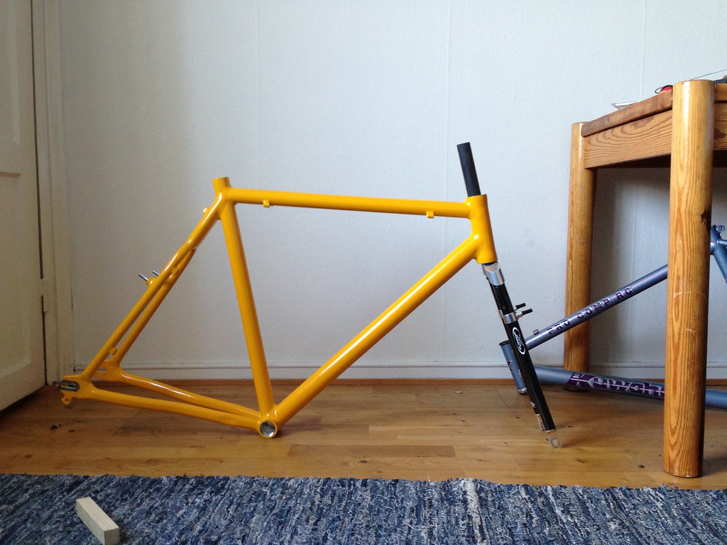

Moin,
der Rahmen wurde geliefert, Absender Warrior Bike ???
Es gab aber keine Trackingnummer, sondern einen Anruf von DPD, egal.

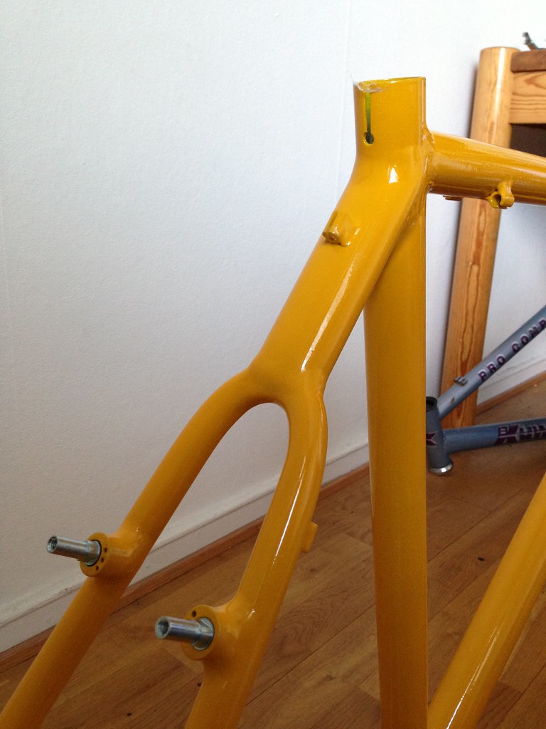

Rahmenbegutachtung:
Positiv:
- Lager sauber gearbeitet
- Nähte sehr schön
- Ausfallenden sauber
- Farbe
Aber:
- Kunststoffbeschichtung ist sehr rau und hat Staubeinschlüsse
- Sattelstützenaufnahme sehr unschön verbogen:mad:
- die Aufnahmen für die Flaschenhalter sind nachträglich eingebracht worden, leider wurde dabei die Beschichtung rund um die Bohrungen verkratzt :(
Fazit: Der erste Eindruck ist in Ordnung und dem Preis angemessen.
Der Zusammenbau wird aber beruflich bedingt erst Mitte April beginnen können.
In der KW 17 soll die Jungfernfahrt stattfinden, ich werde passend berichten.
In diesem Sinne
Gruß Jörg

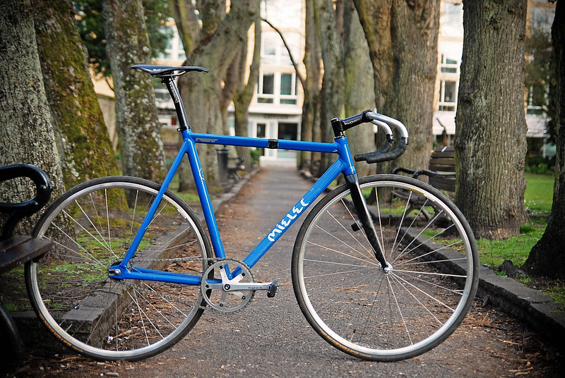

Joerg, der sieht lecker aus, bin gespannt auf den Aufbau.
Bilder von drüben:
B0N0R
Unbekannt
Alexiting
Leider noch kein fertiges Rad mit den neuen Ausfallenden.
Hm, sind jetzt alle nicht so mega berauschend - das Blaue wäre ohne den Schriftzug schon ziemlich porno. Wenn ich im Herbst Kohle habe, dann lass ich mir einen CX Rahmen bauen, dann aber wohl mit 2 Löchern hinten und ich fräse mir 2 Sliderausfallenden selber.
