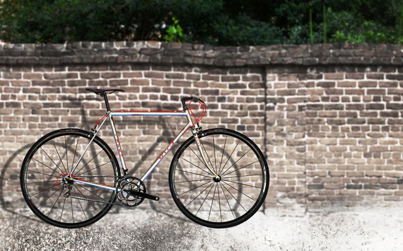

Herausgekommen ist bisher eine Fotomontage, die die Ideen soweit zusammenfasst, ich glaube neudeutsch wäre das etwas in die Richtung "Speedbike":
Achja, das beste Foto vom Cilo war leider von der falschen Seite :-P Drum sind die Schriftzüge jetzt spiegelverkehrt ;-)
Da ich mit den Komponenten soweit mal garnicht vertraut bin, wäre ich um ein paar Ideen, mit welchen Teilen man das umsetzen könnte ganz dankbar.
- Zu schwarzem Zeugs bin ich bisher halt auf die 5500/5600er Reihe gestoßen,
- Schalt-/Bremshebel: evtl. irgendwelche DeoreXT STIs (mit "Rapidfire", das passt dann zu "Speedbike")
- von dem schwarzen Vorbau auf dem Bild habe ich leider nur ein Foto, keinen Hersteller, der würde mir aber sehr gut gefallen.
- Laufradsatz: ???
- Lenker/Sattelstütze: irgendwas schwarzes, wo ich den sicher vorhandenen fetten Herstelleraufdruck runterpolieren kann.
- Kurbel: bin ich unschlüssig, weil die aktuellen einfach durchgängig potthässlich sind (belehrt mich eines besseren, wenn möglich). Ich hätte hier noch eine ??? Mighty-Kurbel in schwarz, die habe ich aus Verlegenheit mal hingemalt, weil vorhanden.
Würde mich freuen, wenn ich ein Paar Meinungen, Anregungen, Kritik oder sonstwie erquickendes zu lesen bekommen würde.

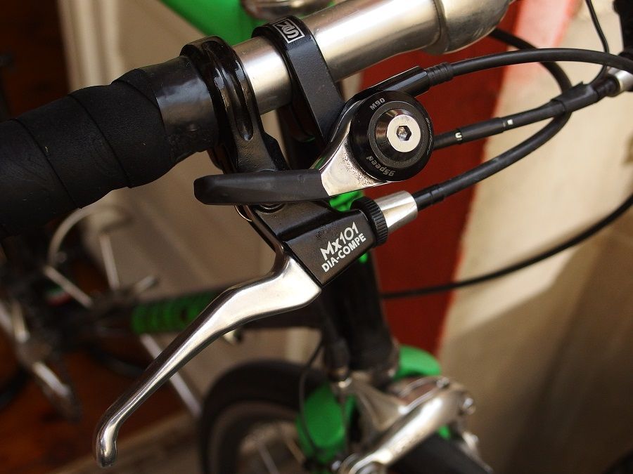

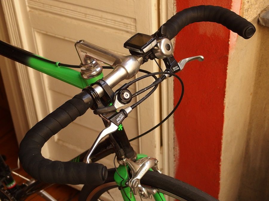

Hab das bei meinem Stadtrenner so gelöst:
Lenker: Nitto B-261AA - mehr Griffmöglichkeiten als Flatbar; dank 22,2 mm Durchmesser kompatibel mit MTB-Komponenten; mit 480 mm Breite ein guter Kompromiss - Alternative: Aby.K Tauros (günstiger, deutlich schmaler), Zoom Brahma (spottbillig, deutlich breiter)
Schalthebel: SunRace/Sturmey Archer Thumbshifter - Alternativen: Microshift Thumbshifter (deutlich präziser, aber doppelt so teuer), sämtliche Shimano Rapidfire Plus Schalthebel (aktuelle MTB-STIs passen nicht, da V-Brake-Übersetzung)
Bremshebel: Dia-Compe MX101 - Alternativen: Sämtliche Flatbar-Bremshebel mit Cantilever-/Caliper-Übersetzung (z.B. von Tektro, Dia-Compe, Shimano, Shogun, etc.)
zum Laufradsatz: Finde diesen hier ganz interessant, klassisch gespeicht und komplett schwarz.
schönes Cockpit!
