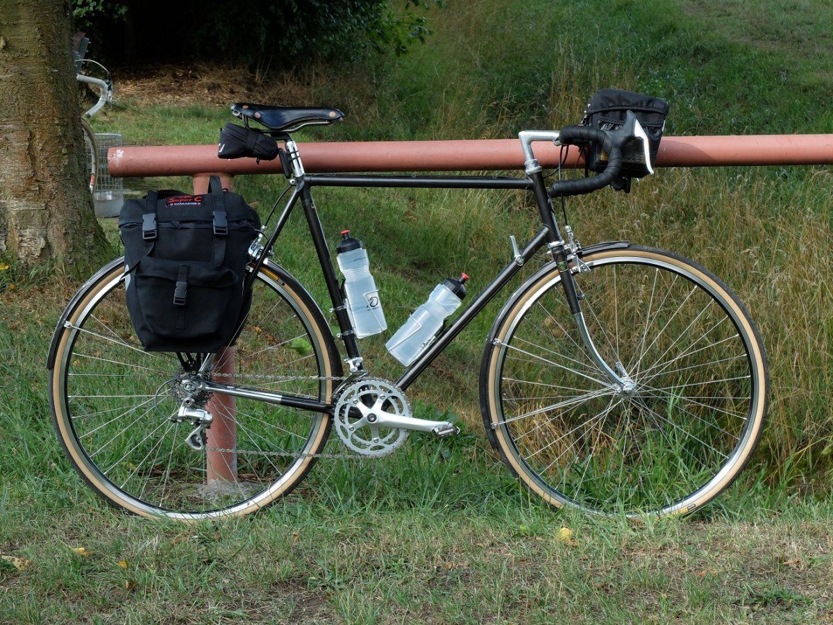

Hier steht das vorbereitete Rad startklar am Vorabend der Veranstaltung:
Ich weiß, 'n richtiger Klassiker ist es nicht, aber die Basis ist ein Bob Jackson von etwa 1984 - 1985.
Dazu ein Komponentenmix aus dem Zeitraum 1986 - 1998 mit neuen Verschleißteilen, mit modernem Licht und selber gemachten leichten Taschen.
Das Rad läuft gut, rollt leicht, ich sitze gut mit einer gemäßigten Position für die lange Strecke, es fängt nicht an mit Gepäckbeladung zu pendeln (gaaanz wichtig) und ich hatte nicht ein einziges technisches Problem. Und bei den Handgriffen schlafen mir die Finger nicht ein...

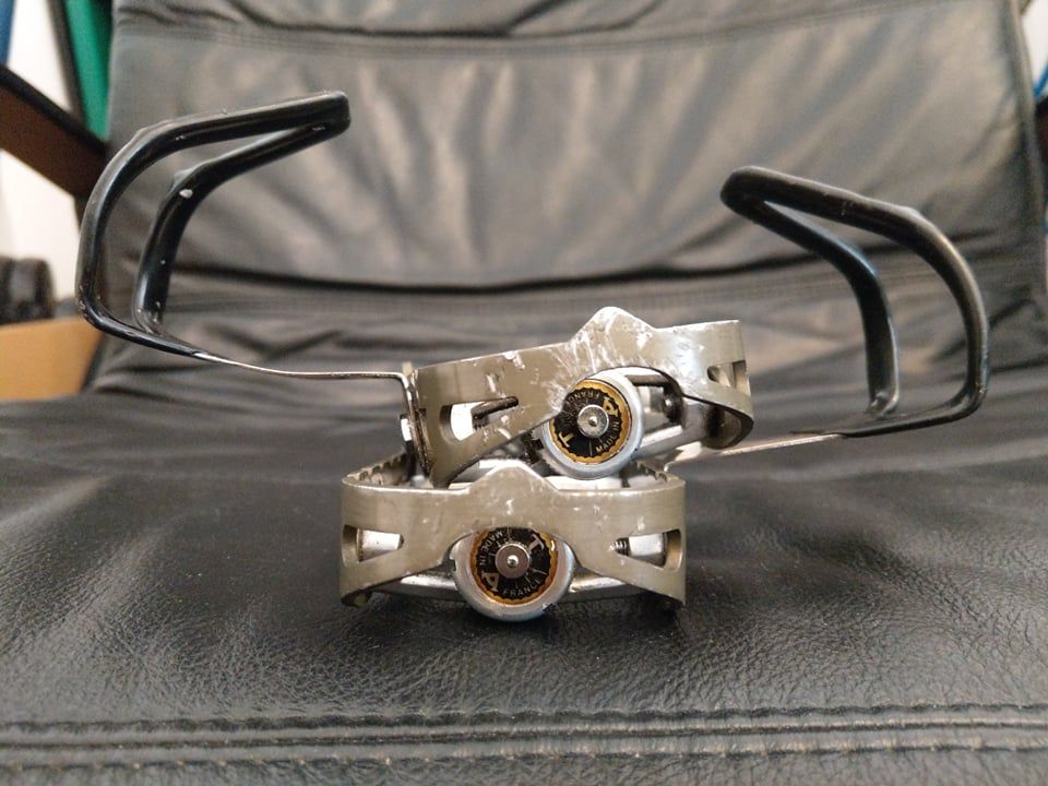

Super Rad, Glückwunsch! Ich sehe da auch TA-Pedale, oder? Hat es 622er oder 630er Felgen? Ich würde, wie Vorredner vorschlugen, die Lichtanlage wechseln - vielleicht über Niro-Speichen nachdenken.
Mein Mittendorf hat übrigens auch ein recht kurzes Oberrohr (56 m-m), bei Rahmenhöhe 60,(projektierter Vorbau 110), ich finde das sehr angenehm.

Gute Augen, in der Tat!
Die Felgen sind 630er
Die Kappen an den TA-Teilen sitzen verflucht fest, hier im Forum wurden glaub ich mal Nachfertigungen des Schlüssels dafür angeboten - eine lohnende Investition.
Die Auswahl an 630er Reifen ist nicht so groß - aber etwas passendes lässt ich sicher finden. Mir gefällt das Rad sehr - stell es doch noch mal vor, wenn es nach deinen Wünschen umgebaut ist!
Quelle: https://pfffffffft.wordpress.com/2011/02/15/specialites-ta-pedal-dust-cap-spannerwrench/
Das wird sicher noch dauern und ein fortlaufender Prozess sein. Danke für den Link zu den Schlüsseln - ich werde die Pedale aber vermutlich nicht benutzen. Hab mich übrigens vermessen, die Reifen sagen eindeutig 622 :rolleyes:

Ein sehr netter Beifang sind die Pedale. :daumen:
Das sind noch die Orischinol Ende 70er / Anfang 80er, kann man an den sehr dünnen Sechskanten der Schrauben für die Haken erkennen, später hatten sie Linsenköpfe, noch später dickere Sechskante. Die frühen Pedale waren tlw. deutlich besserer Fertigungsqualität als die späteren.
Auf Ebay werden Mondpreise (bis zum dreifachen der Marktwertes) verlangt, die aber keiner zahlt.
Angeboten wird insgesamt aber sehr sehr wenig, und zwar weltweit.
Edit: Noch was vergessen. Gemessen am Alter der Pedale dürften das die ersten Pedale des Rades gewesen sein. Bei der geringen Abnutzung ist es nicht soooviel bewegt worden.
Nochmal Edit:
Bevor Du die evtl. anderweitig verkaufst: Ich wüsste einen würdigen Pedalträger. :)
Der @ignatz könnte noch interessiert sein.
Tatsächlich kreisen schon die Geier um die Pedale, bleiben aber erstmal bei mir auf Lager :cool:
