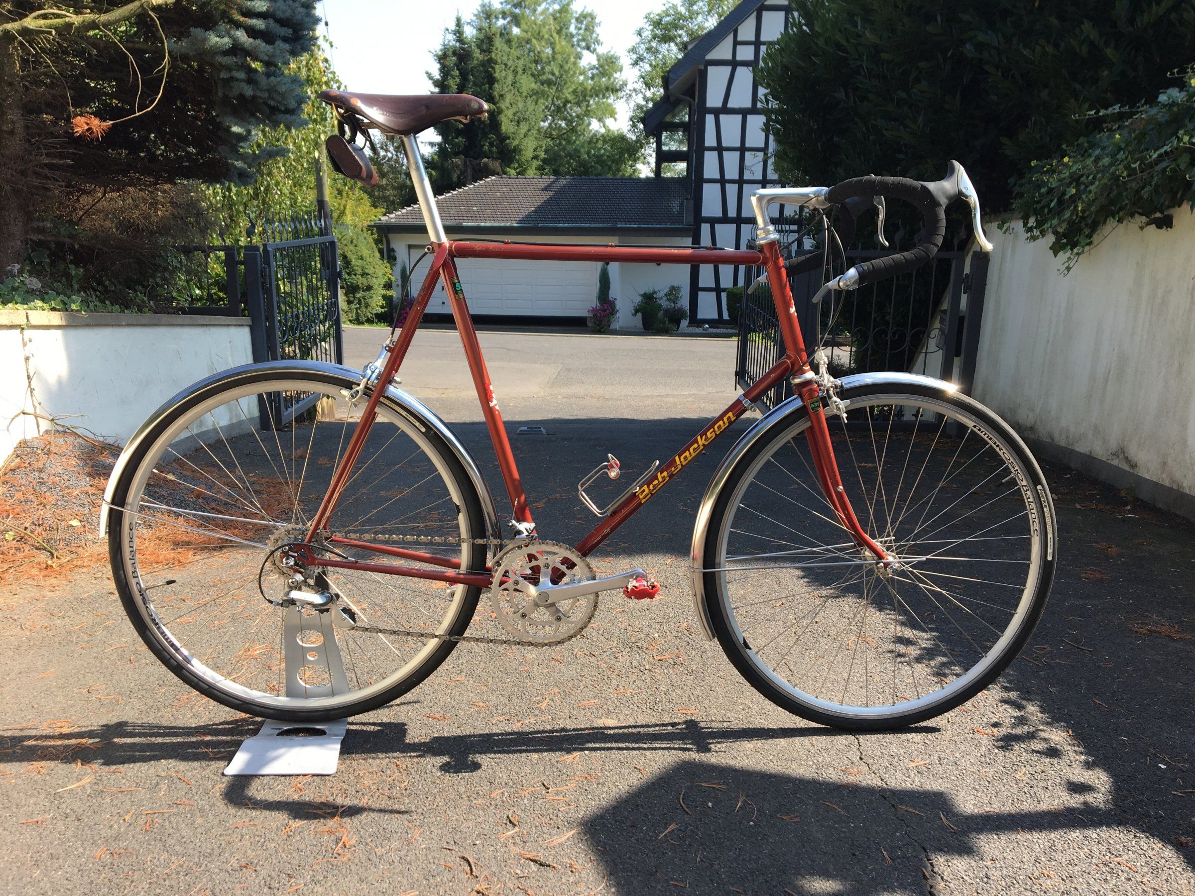

Et voilà!Augenblicke vor der Jungfernfahrt:
696982
Hab die Schutzbleche mit der Lochzange (feine Erfindung!) wunderbar ranbekommen, hinten leicht verstanzt (etwas schief), was man aber auch nur sieht, wenn man meinen Windschatten lutscht und gute Augen hat ;-)
Ein paar Kleinigkeiten müssen noch gemacht werden:
  • die Halterung des Schutzbleches am Steg hinter dem Tretlager ist eher provisorisch (kein Loch im Steg), da sollte noch eine bessere Lösung her.
  • Schutzblechstreben vorne werden noch gekürzt
  • Schmutzfänger hätte ich noch gerne (freue mich über Empfehlungen - ne Lochzange habe ich ja jetzt :D )
  • auch das Lenkerband ist eher übergangsmäßig. Ich hatte mir in der Mütze mal ein Brooks Band geholt, das passt aber farblich weder zum Sattel, noch zum Rahmen. Mal schauen, ob ich da mal was passendes finde
  • einen Gebäckträger brauche ich auch noch. Auch hier: wer ne Empfehlung hat .... es sollen Ortliebs dran.
  • Über früh oder lang hätte ich auch gerne eine Lenkertasche, wer nen Tipp hat .... danke!
Und jetzt geht's auf den ersten Flug mit dem Bock! Ich bin gespannt! Die Runde grad die Straße hoch und runter fühlte sich ungewohnt, aber ok an. Mal schauen, wie das nach 90+ km aussieht ..... ich werde berichten

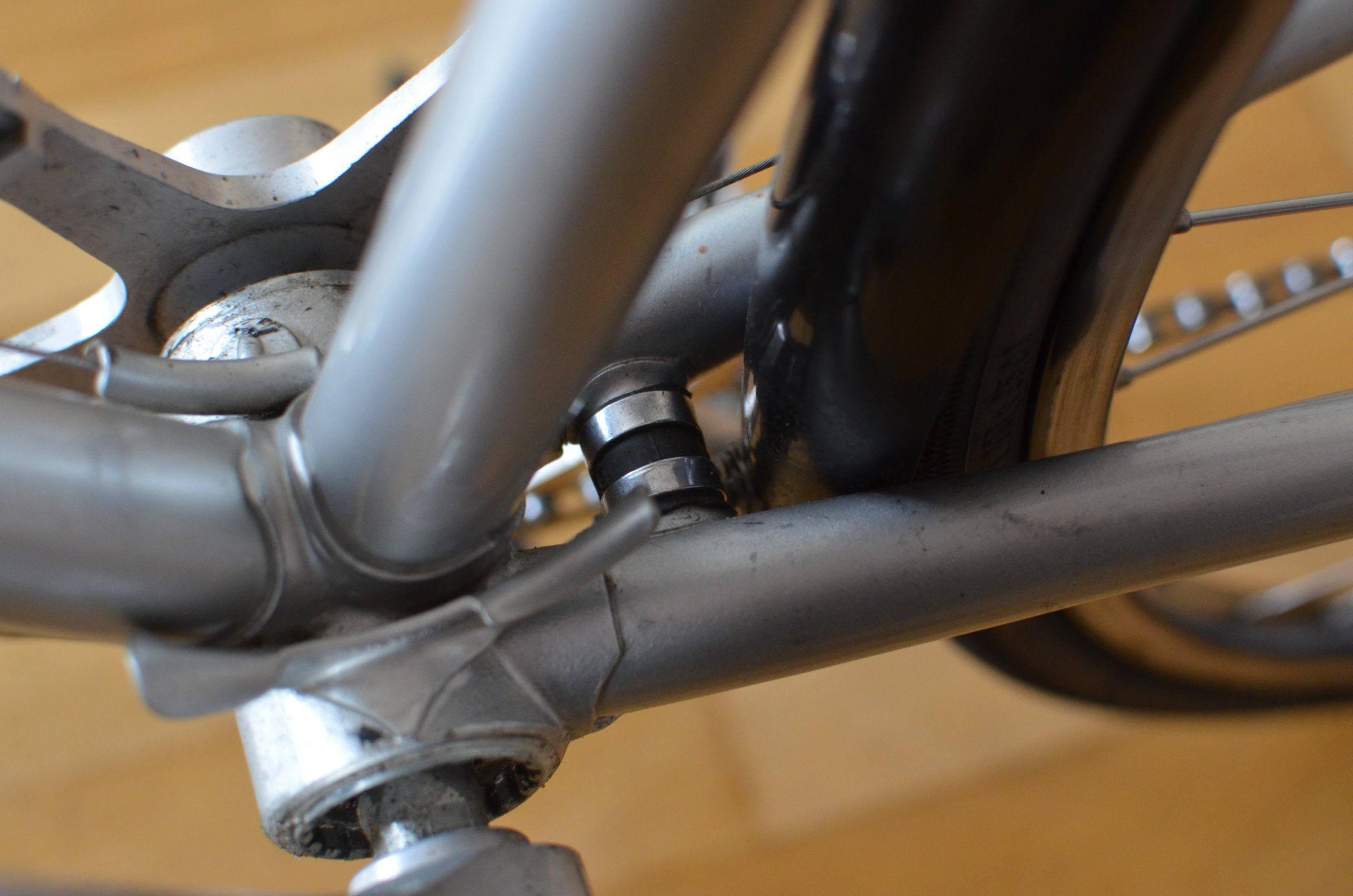

Bei meinem Stadthobel habe ich das mit einer Schelle (Stichwort Nabenbremse) gelöst:
Wenn Du dann eine lange Schraube nimmst und die Distanz zwischen Schelle und Schutzblech mit einer Feder überbrückst ("spring thing"), sieht das Schutzblech an der Stelle auch schöner aus ? (HR geht wegen der Feder trotzdem raus).

Moin:
hier mal ein kurzer Jungfernfahrtsbericht (~85km/800hm), lustigerweise habe ich einige hier Mitlesende getroffen ;-)
Das Rad fährt sich wunderbar bequem, machte sich auf den ersten Kilometern bereits positiv als Langstreckenrad bemerkbar. Trotzdem kam ich die Steigungen (ich wohne tief im Bergischen Land) mit der Übersetzung gut hoch und war auch nicht wirklich langsam unterwegs. Das recht kurze Oberrohr (58cm) bei der Rahmengröße (65cm) kam mir sehr angenehm entgegen (ich bin Langbeiner, SL 99cm bei 201cm Körpergröße). Soweit alles top! Auch mit den Lenkerendhebeln (für mich Neuland) kam ich sehr gut parat, zumindest rechts (sind indiziert) - nach ein paar Kilometern konnte ich schon fix mit dem Handrücken schalten.
Kleine Wermutstropfen: der Lenker neigte sich im Vorbau. Habe allerdings festgestellt, daß ich von den Nitto Shims (25.4 -> 26.0mm) nur eines statt zwei verbaut hatte, warum auch immer. Wird gefixt. Die Sattelstütze hat sich gaaaanz langsam versenkt, was mir irgendwann auf den letzten 30km auffiel, denke aber, daß ich auch das gefixt bekomme. Das Maß müsste jedenfalls stimmen, vielleicht lags an der Klemmung.

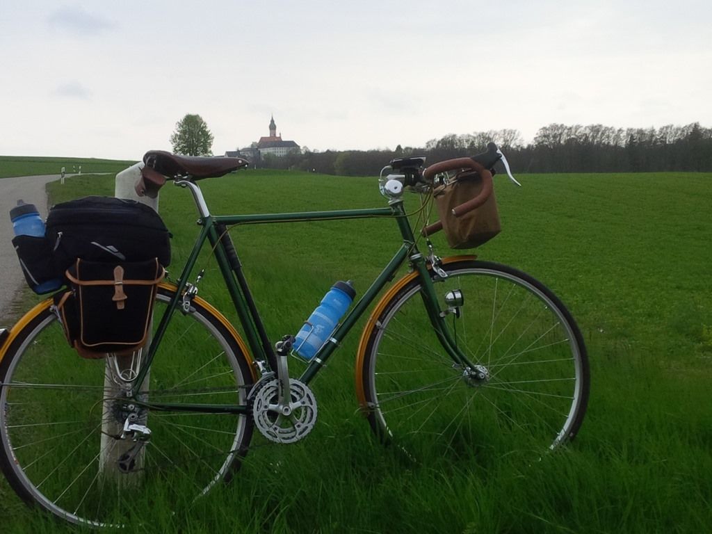

Da passen nur Minitaschen wie z.B. Berthoud 799.
