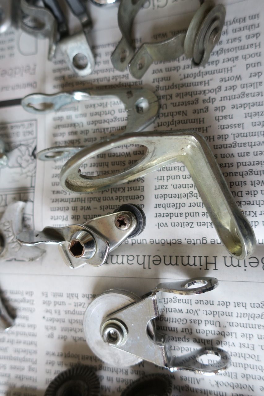

Es gab mal welche bei Weinmann, Shimano, evtl. auch Dia Compe. Warum es keine Gegenstücke mehr zu den vorderen mit Schnellentspannern gibt, ist mir rätselhaft. Alternativ kannst du Querzugträger mit Schnellentspanner ins Auge fassen.
Sowas hier:

Du solltest auch hinten einen Gegenhalter mit Schnellentspanner besorgen.
Kennst du da vernünftige? Ich find nur wenige und die aus Übersee :idee:
Such mal bei dia compe....
Suche auch gerade nach einem Zuggegenhalter für hinten mit Schnellentspanner und finde die auch nur noch in den USA:
- Shimano Rear Centerpull Brake Cable Hanger With QR (4,50 $ + 14,50 $ Versand)
- Der Dia Compe 1264 wird gerade in brauchbarem Zustand leider nicht mehr angeboten.
- Dia Compe Cable Hanger Rear Q.R. B1264 (2,68 $ + 10 $ Versand).
