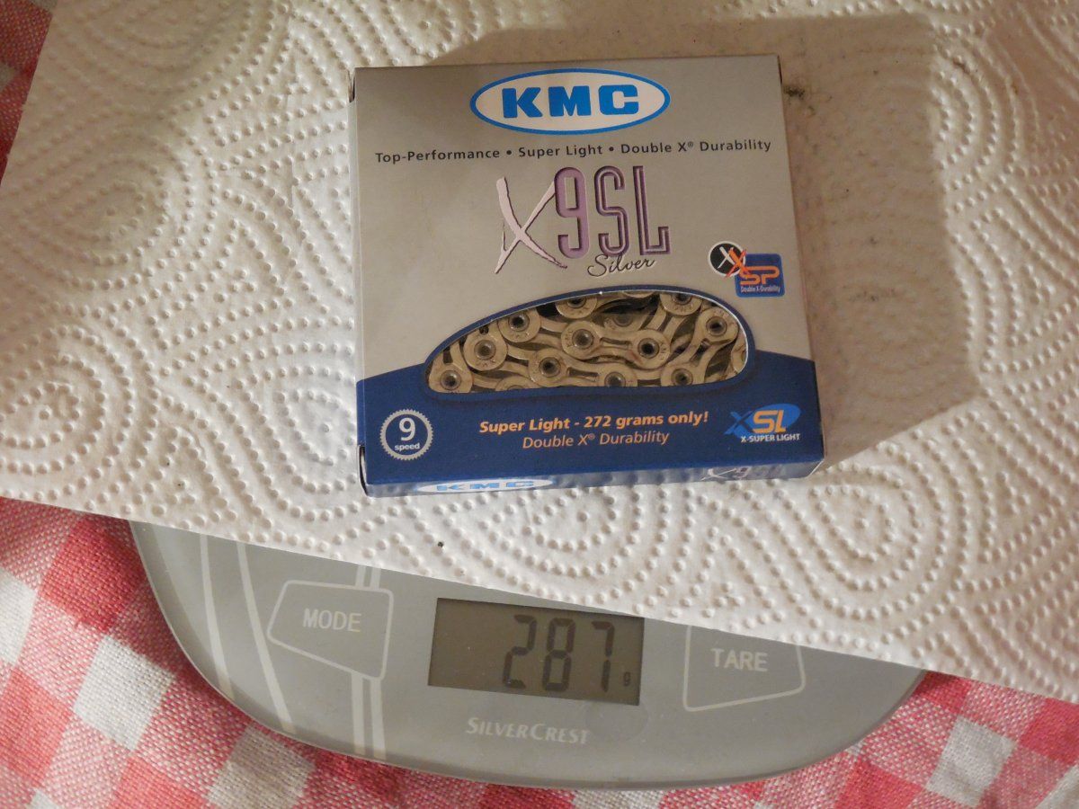

KMC, schlanker wird die ja zum Glück noch

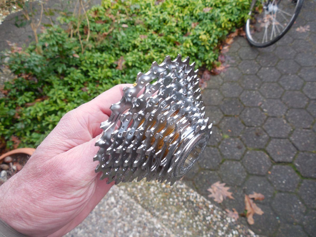

Die Miche -Kassette in 13-28 kommt auf 287 laut einem wwwshop. Scheint plausibel.

aber ich denke die Miche Kassette wird wohl ohne Lockring soviel wiegen.

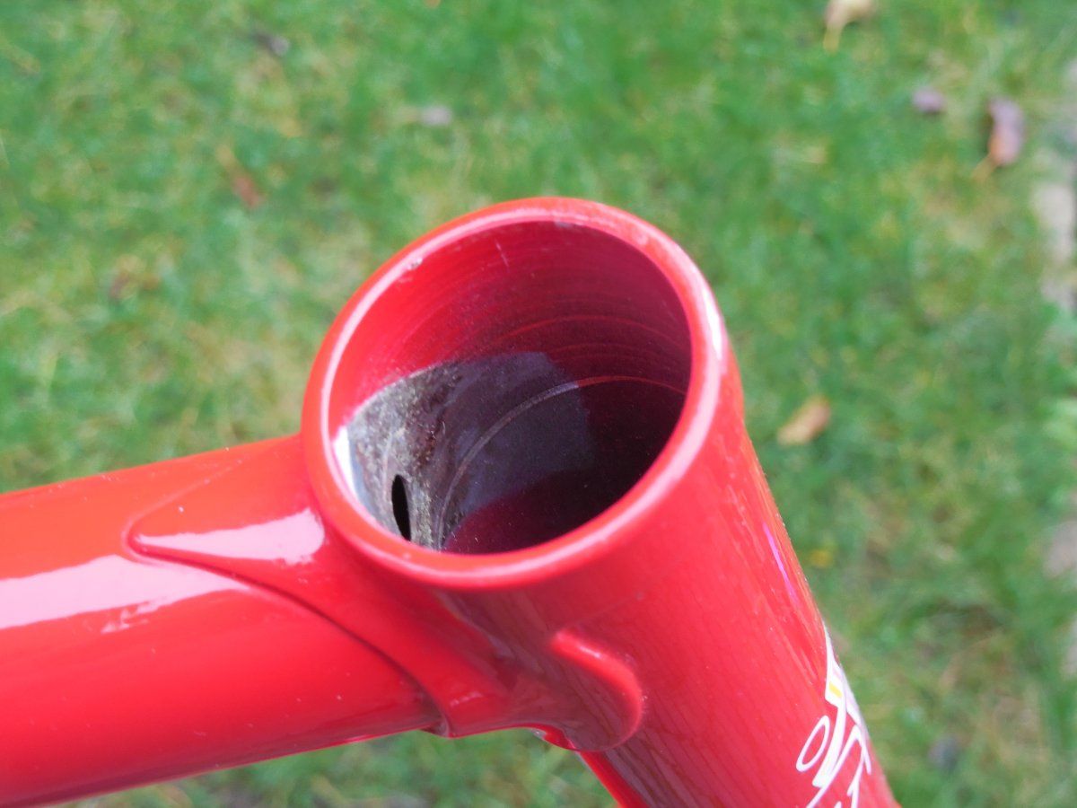

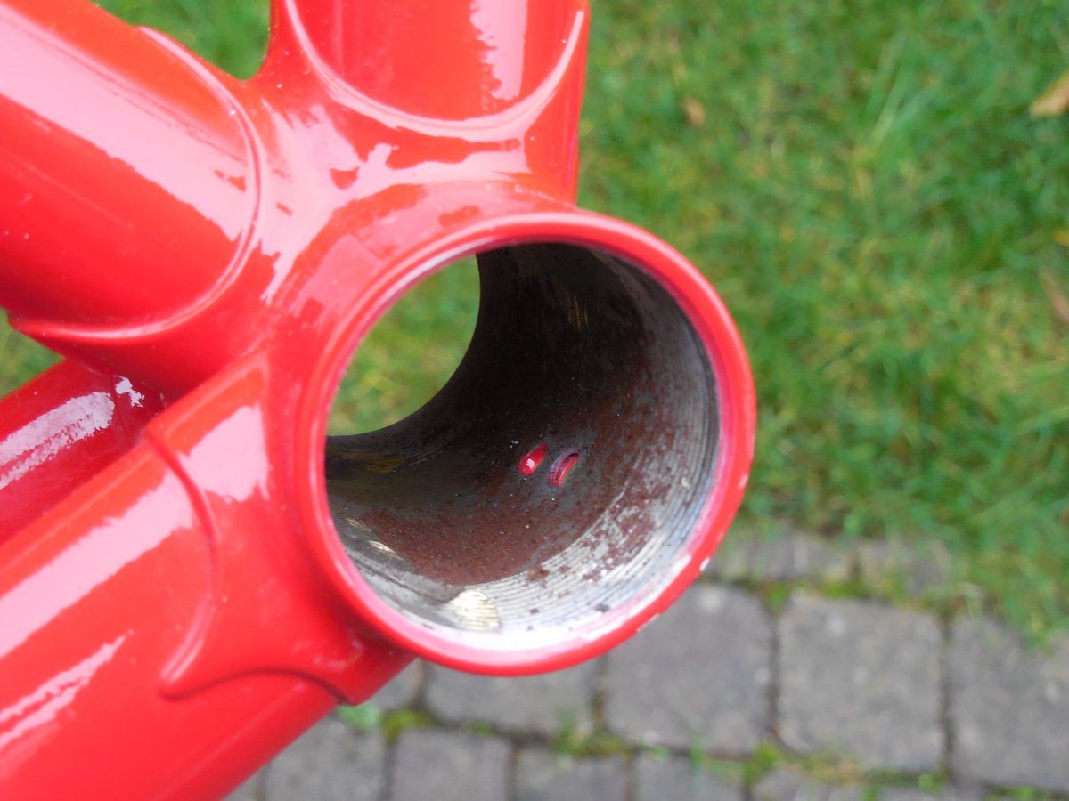

Wollte nicht den Paletti-Thread dafür mißbrauchen, die Lagersitze scheinen mir jungfräulich. (Wieder was gelernt. Nur gut, dass ich da in jugendlicher Ungeduld noch nix vermurkst habe. )
Kann sowas jeder Freundliche? Die Vorstellung, das da wer ohne Ahnung dran rumfräst gefällt mir nämlich nicht wirklich.
Ja, sehen definitiv jungfräulich aus, nur vor'm Lackieren ist das Steuerrohr innen ausgefräst worden, immerhin. Für außenliegende Lagerschalen am Tretlager würde ich aber definitiv planfräsen lassen, der Steuersatz ist m.M.n. nicht sooo kritisch, aber wenn du's eh weggeben musst... Naja, jeder Freundliche ist relativ, ich hab beim ZEG-Draußen-auf-der-Wiese-Freundlichen mal spaßeshalber gefragt und nachdem sie dann verstanden haben, was ich überhaupt wollte, wurde mir dann ein dreistelliger Betrag genannt. Ich sag immer: Wenn man die Werkstatt sieht, weiß man meist schon, ob die was können oder nicht. Also lieber zu einem der alteingesessenen, oft grantelnd daherkommenden Rennradspezialisten.

ich finde keine Werkstatt, wg. Lagersitze planfräsen, Gewinde nachschneiden und so.
Ein Freundlicher guckte mich an, als ob ich ein gebrauchtes Kondom in der Hand hätte und nicht einen superscharfen NOS-Rahmen, ein anderer beschuldigte mich direkt, dass ich ihm später die paar Kratzer im Rahmen an den Hals hängen würde, ein weiterer fragte, ob die Kralle am Steuersatz schon drauf ist (und das sah nicht nach dem Lehrling aus).
Ich könnte das jetzt aus lauter Frust einfach selber zusammen dengeln, scheiß auf plan und so, aber dann würde mir das nachher so wie dem Kollegen mit dem neuen weißen Paletti-Rahmen gehen. Murks gebaut und du weißt es. Wird man irgendwie nicht glücklich mit.

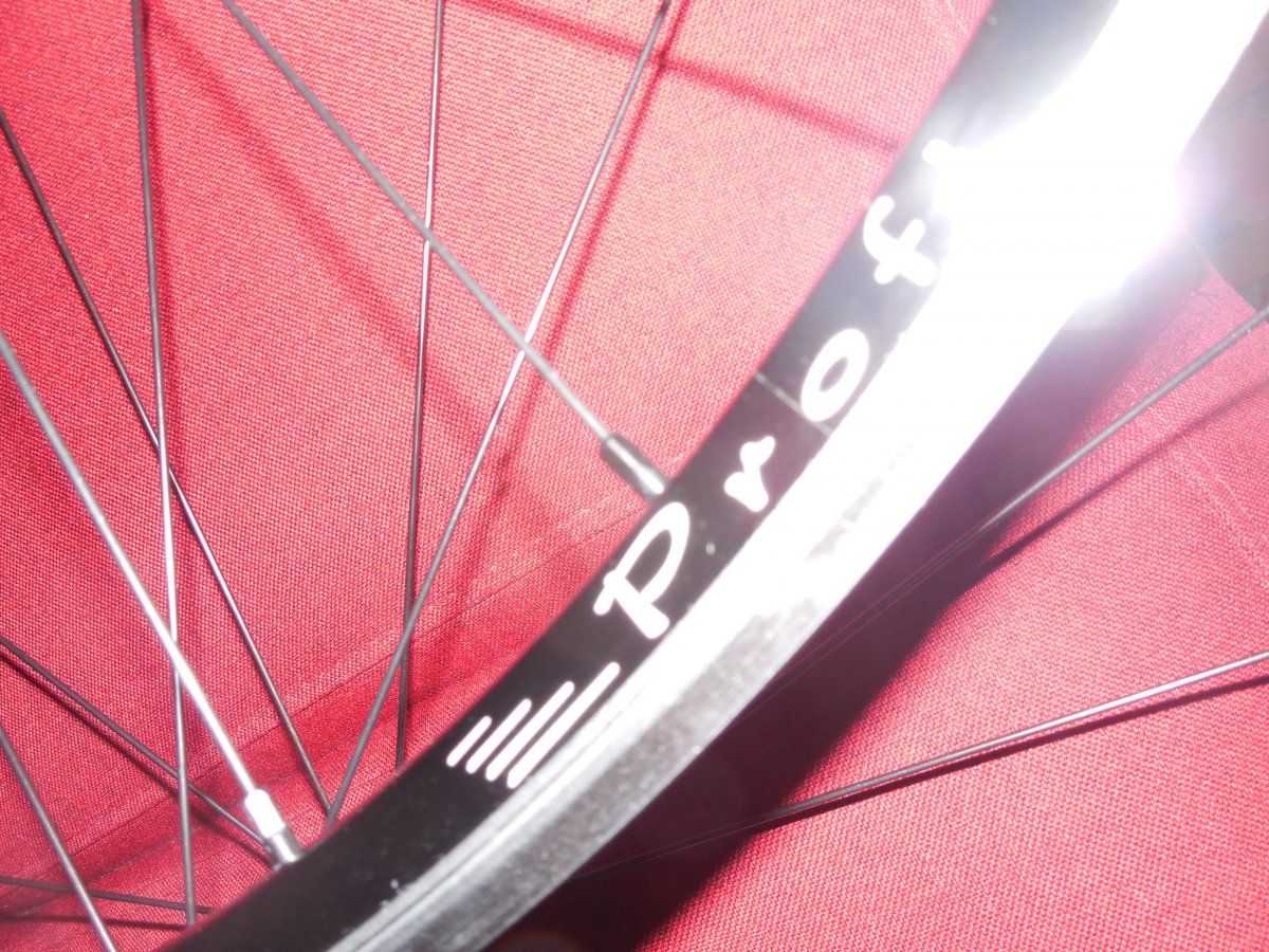

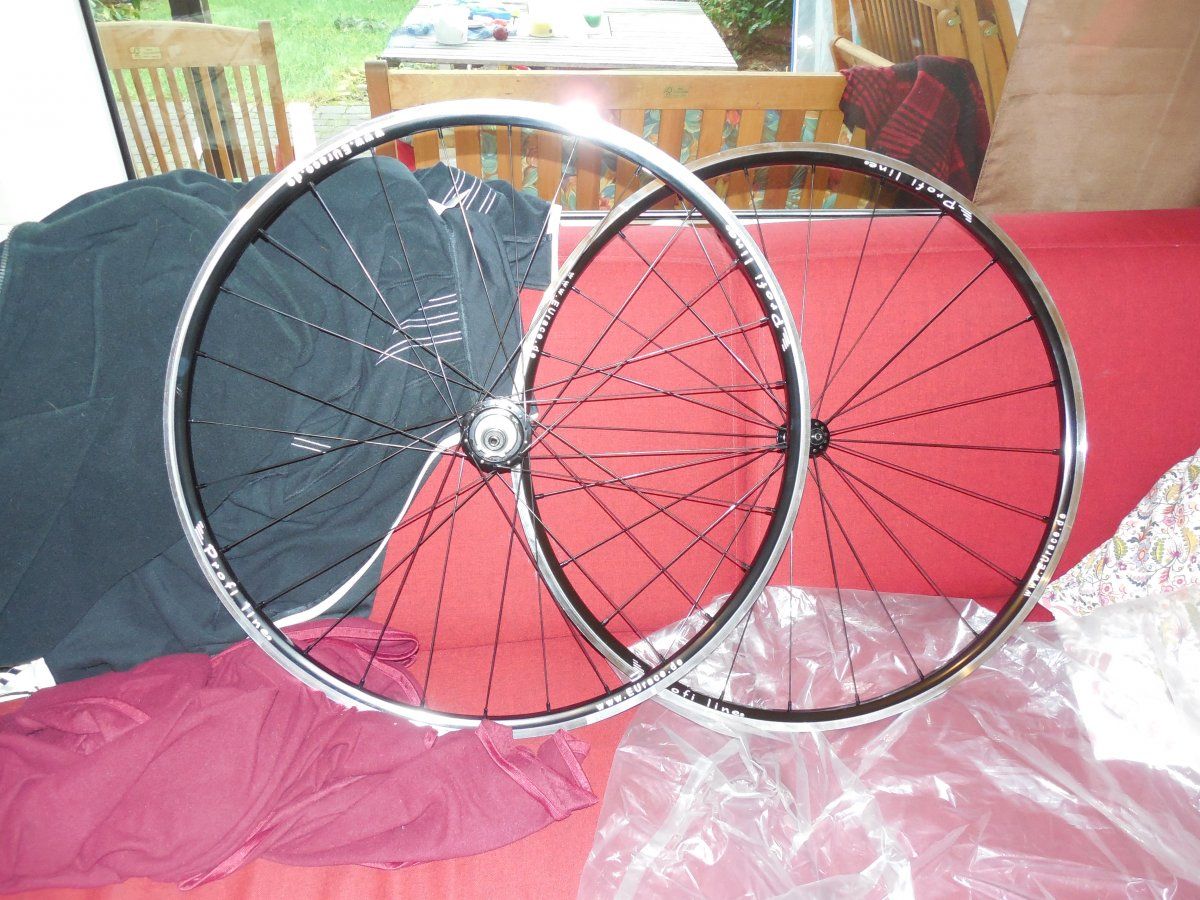

LRS, nackt 1.396 Gramm

Veloce 9-fach, auch NOS. 341 Gramm, mit Lockring.

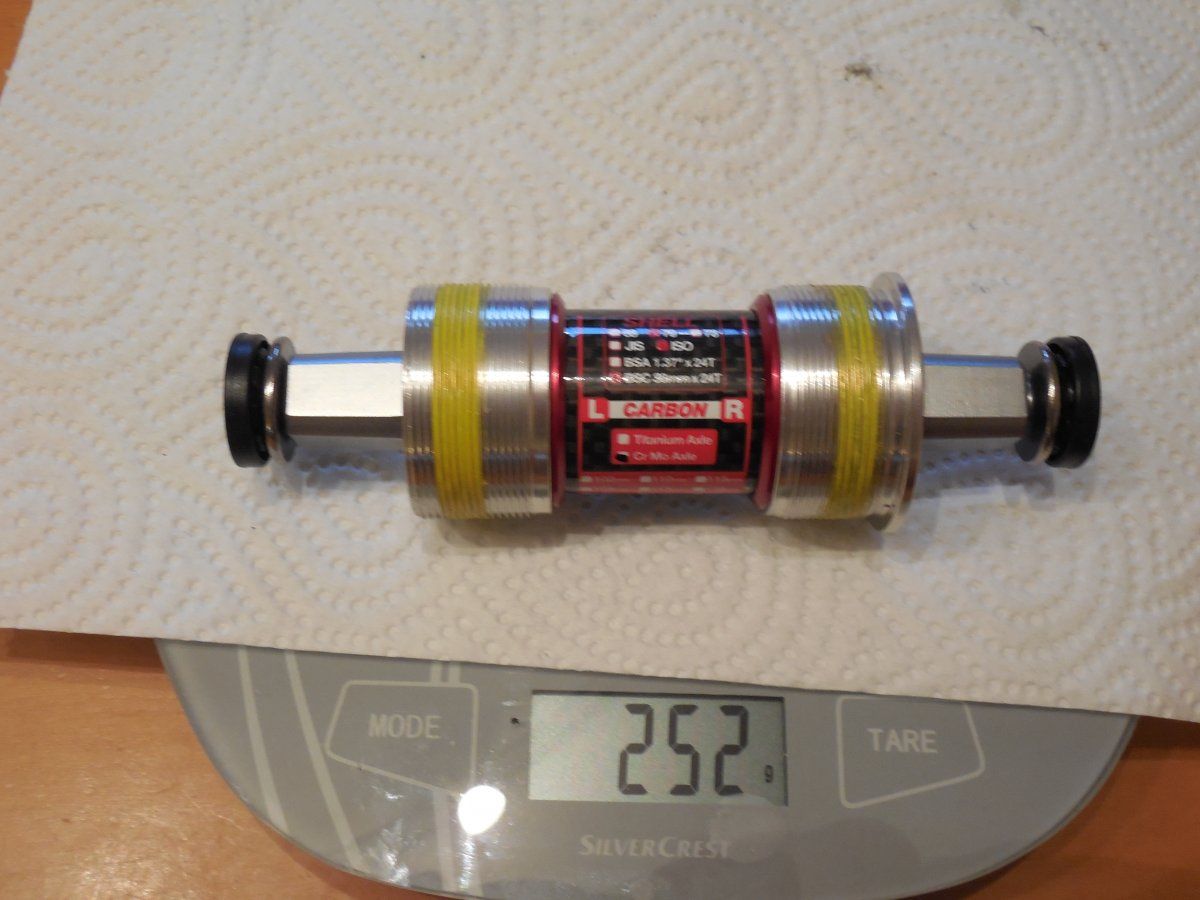

I-Lager Tifosi 252

Kette KCMC X9 SL 287

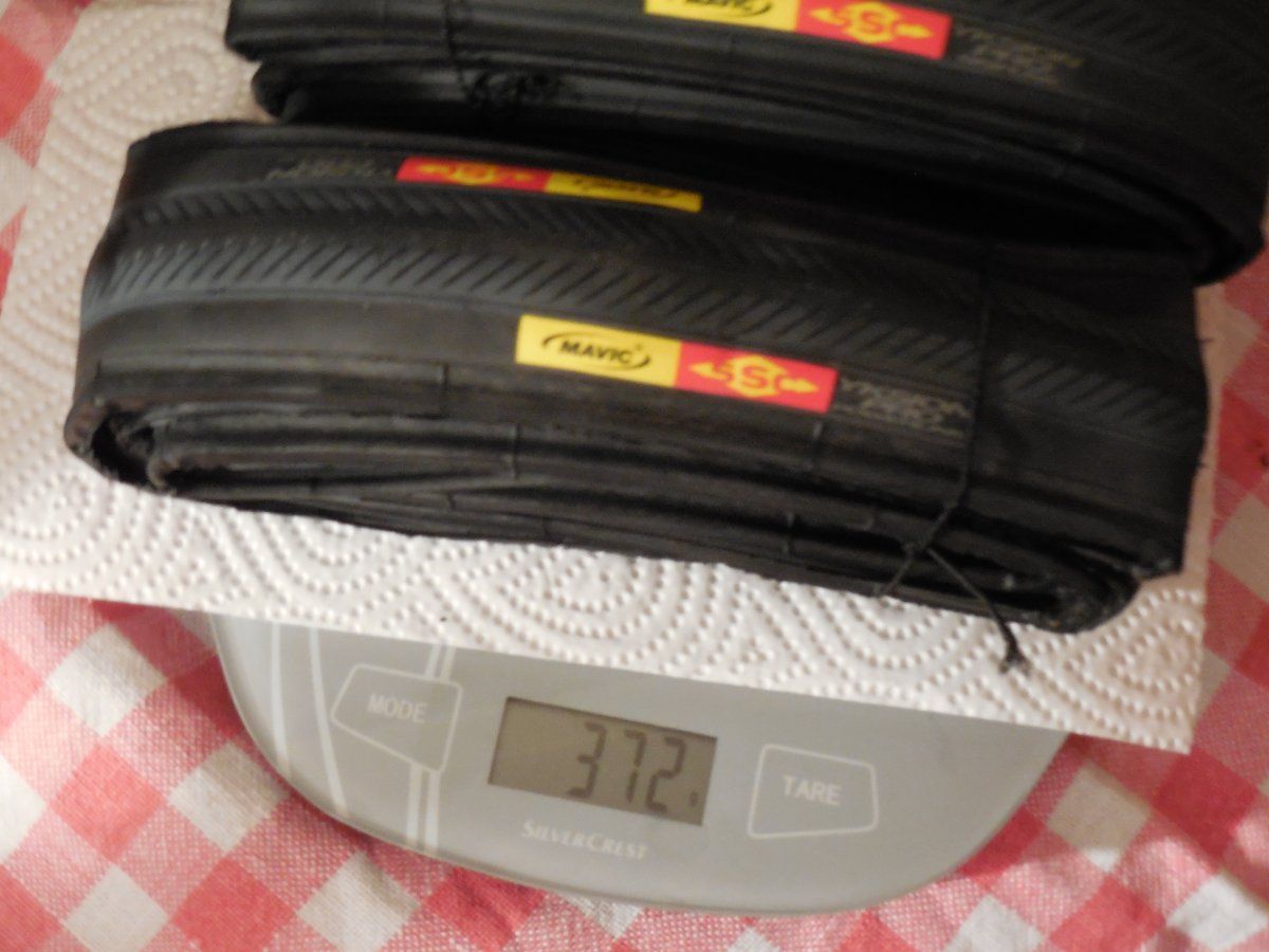

Reifen Mavic 372

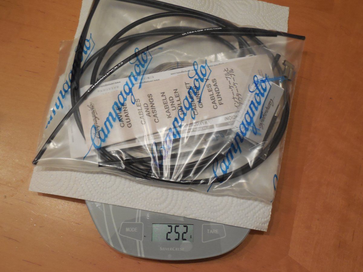

Züge CG ER500 251

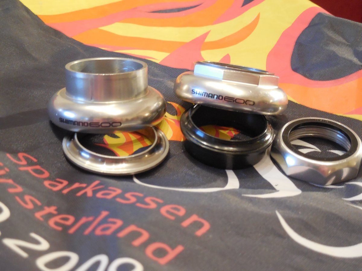

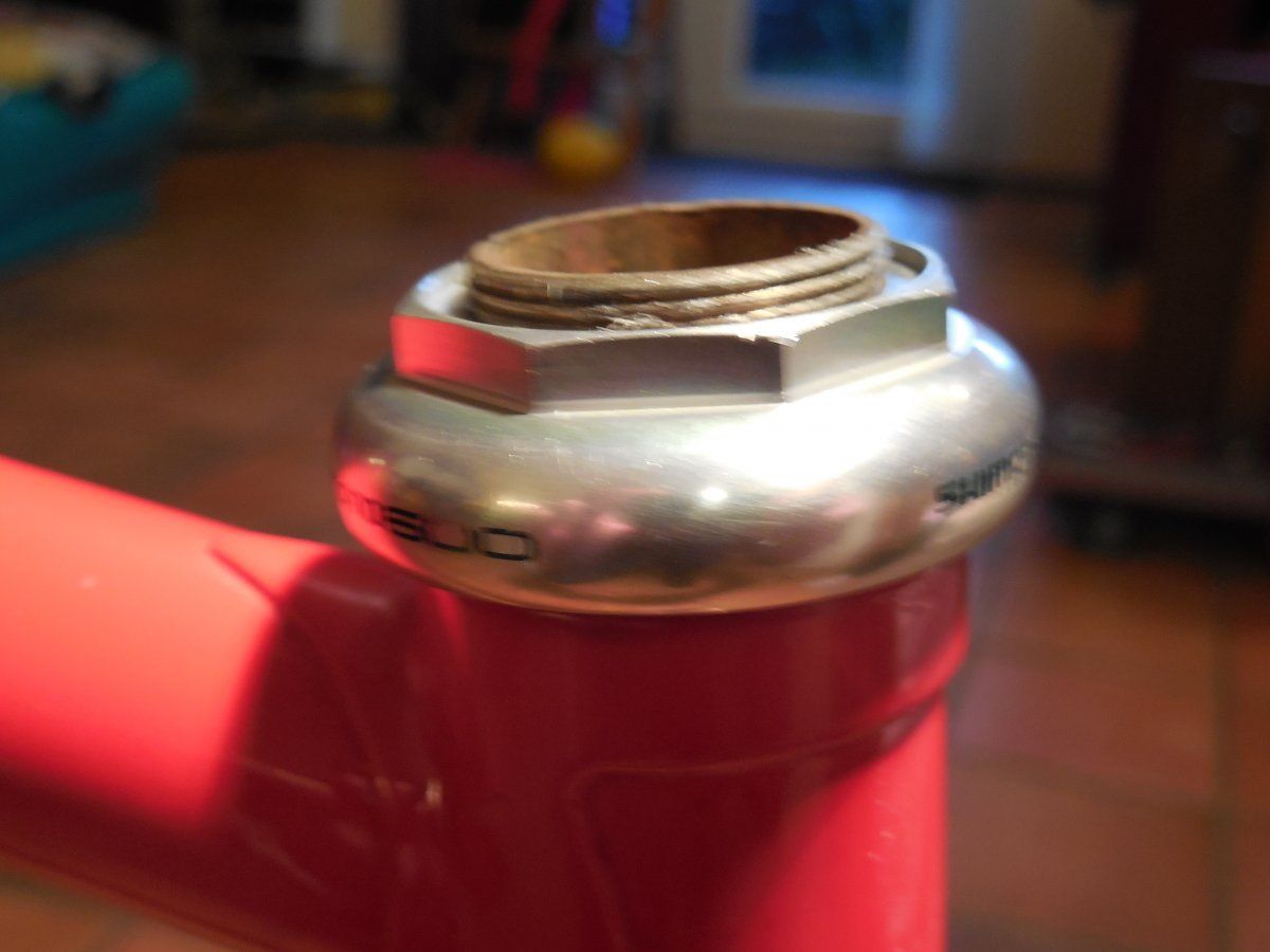

Steuersatz. Die Kontermutter greift zwar, aber ganz schön knappe Angelegenheit. Wirklich gefallen will mir das irgendwie nicht.
den Steuersatz kannste wohl für das Projekt vergessen. Dabei baut der 6400er schon sehr niedrig. Ich glaube von Tange gibt es einen, der die Shimanos nochmal deutlich unterbietet in der Einbauhöhe
